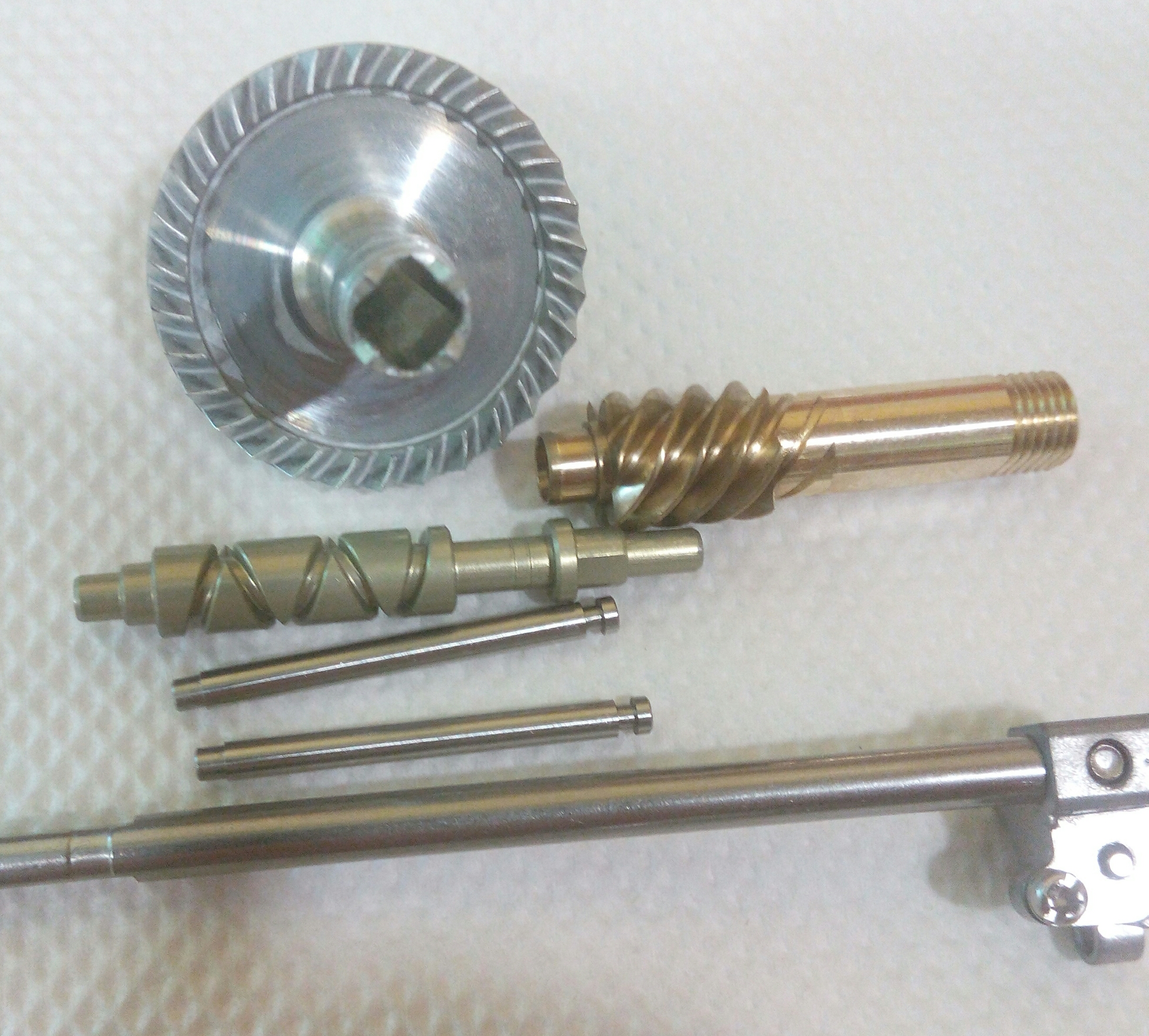

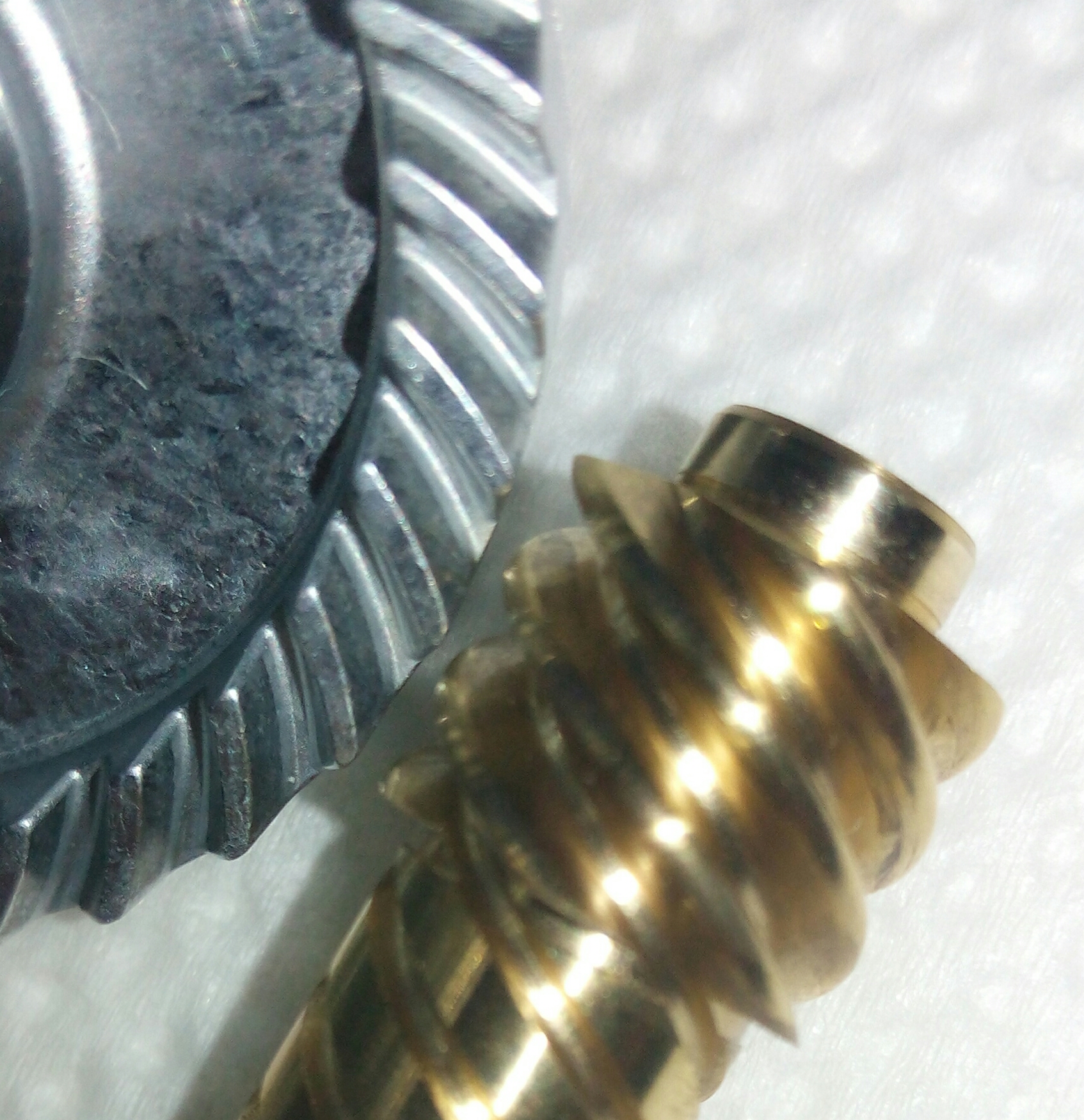

Интересно, что ведущая шестерня из бронзы, а ведомая из нерж.стали. Износ нулевой
Так и цена катушки 850 долларов

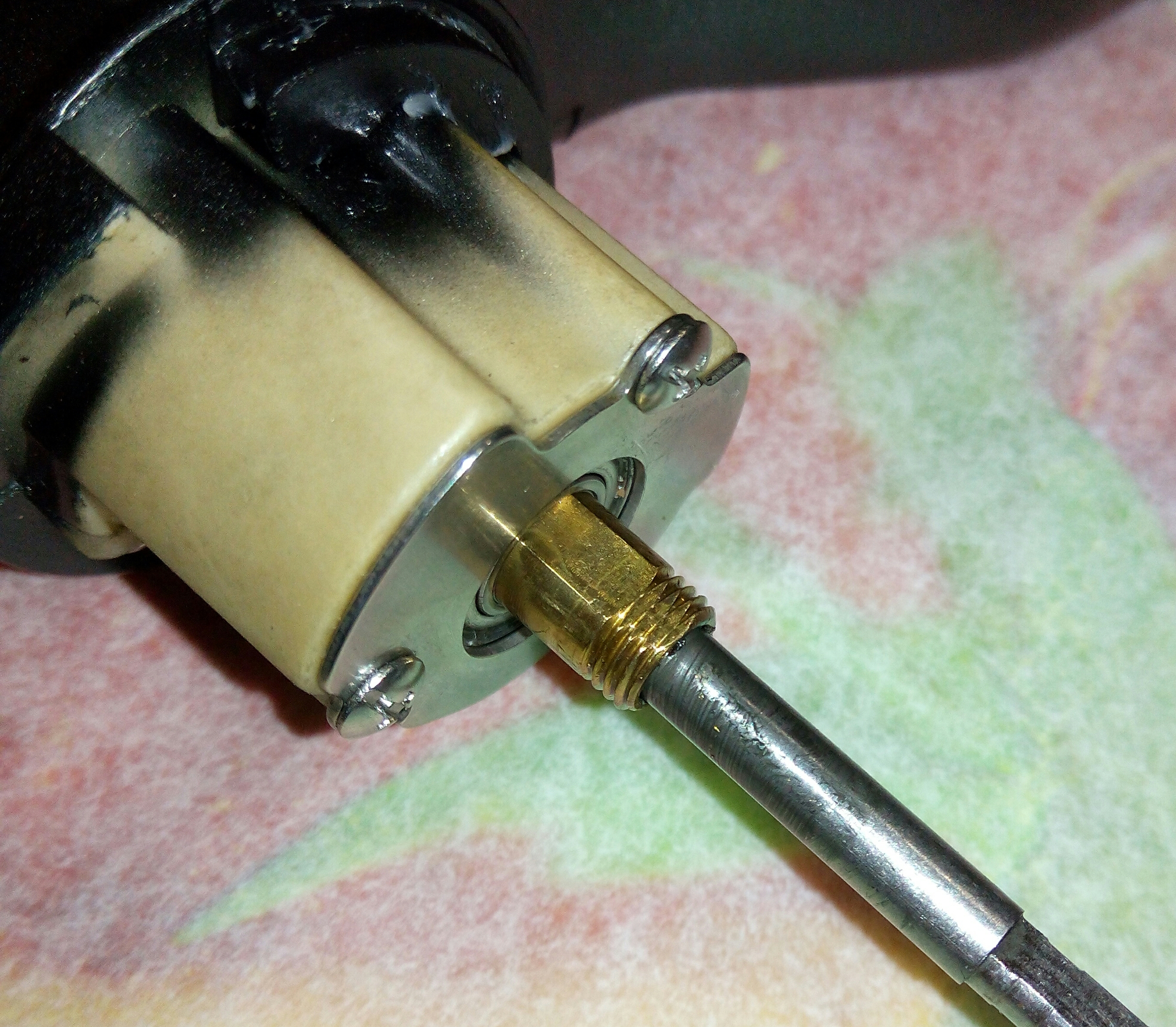

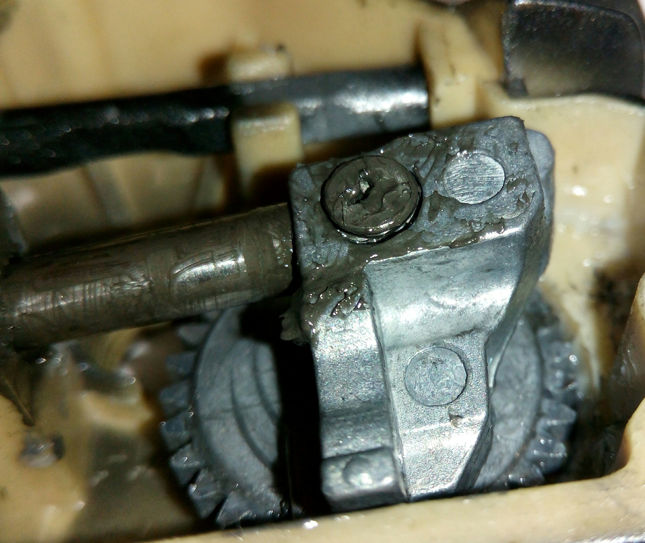

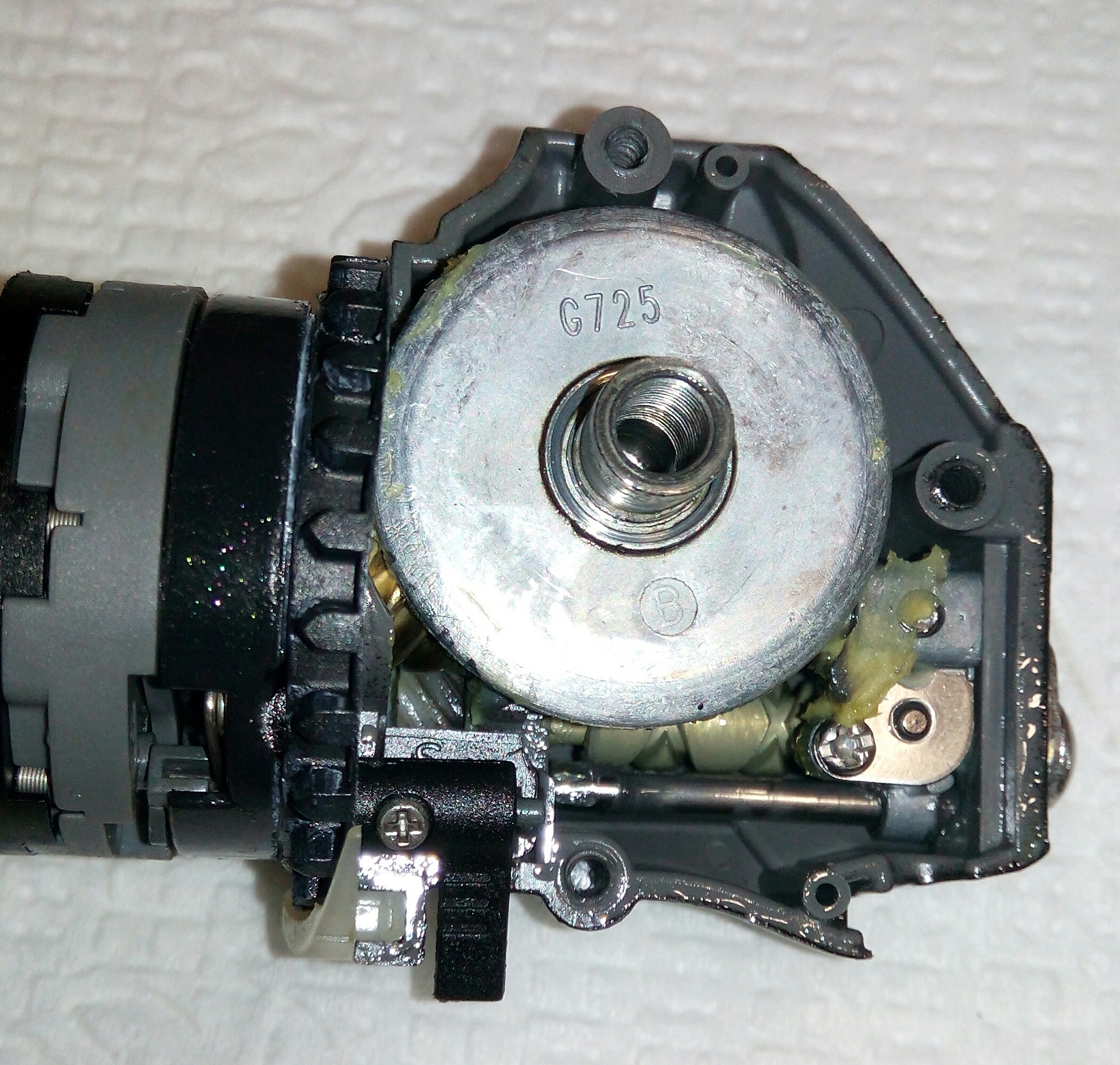

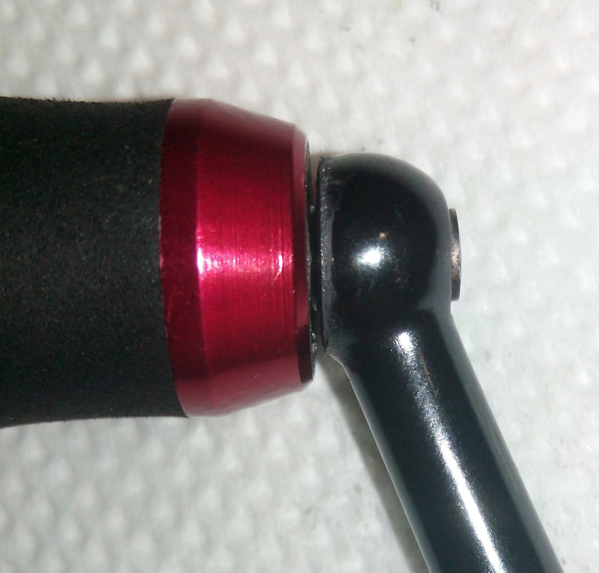

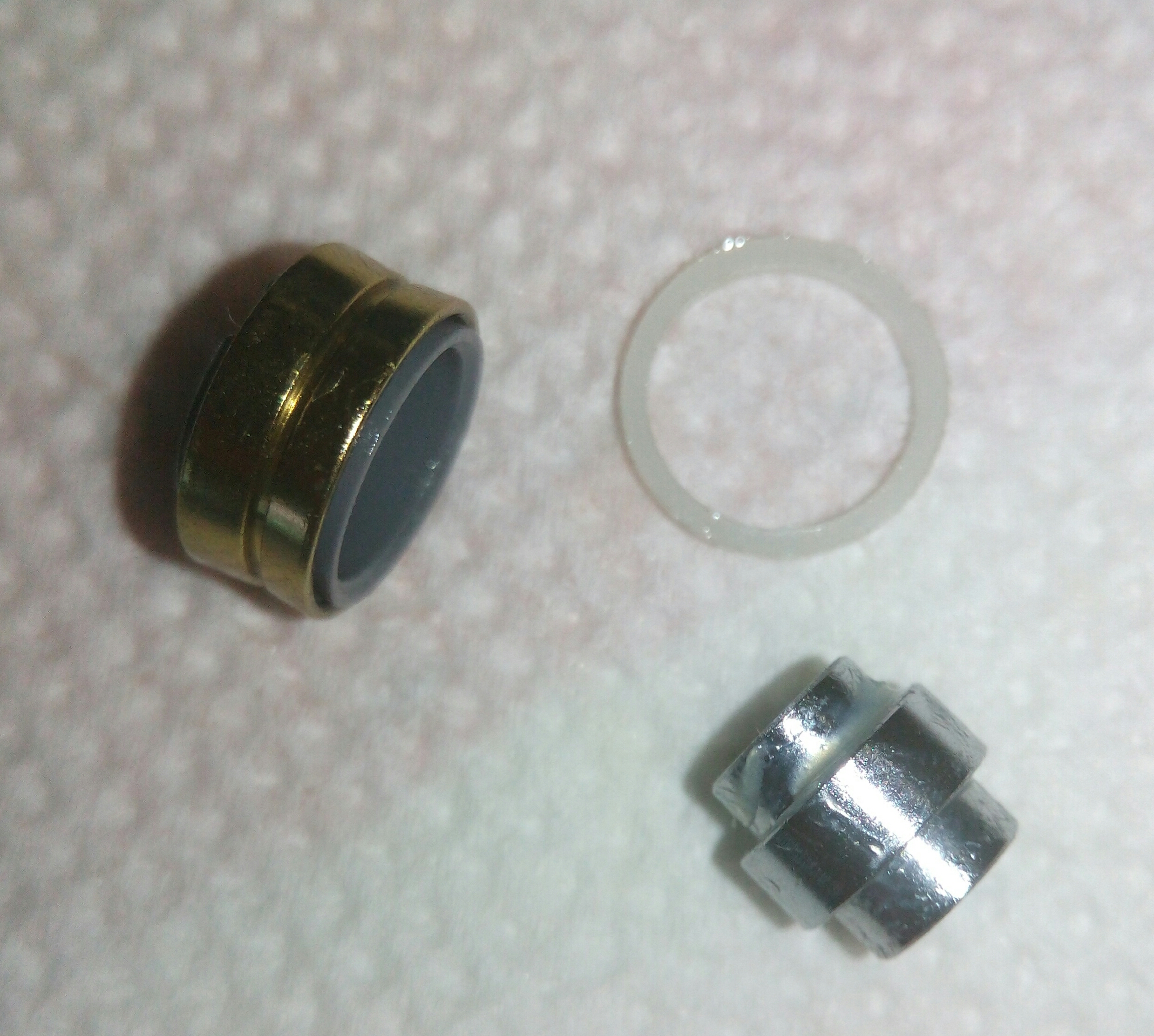

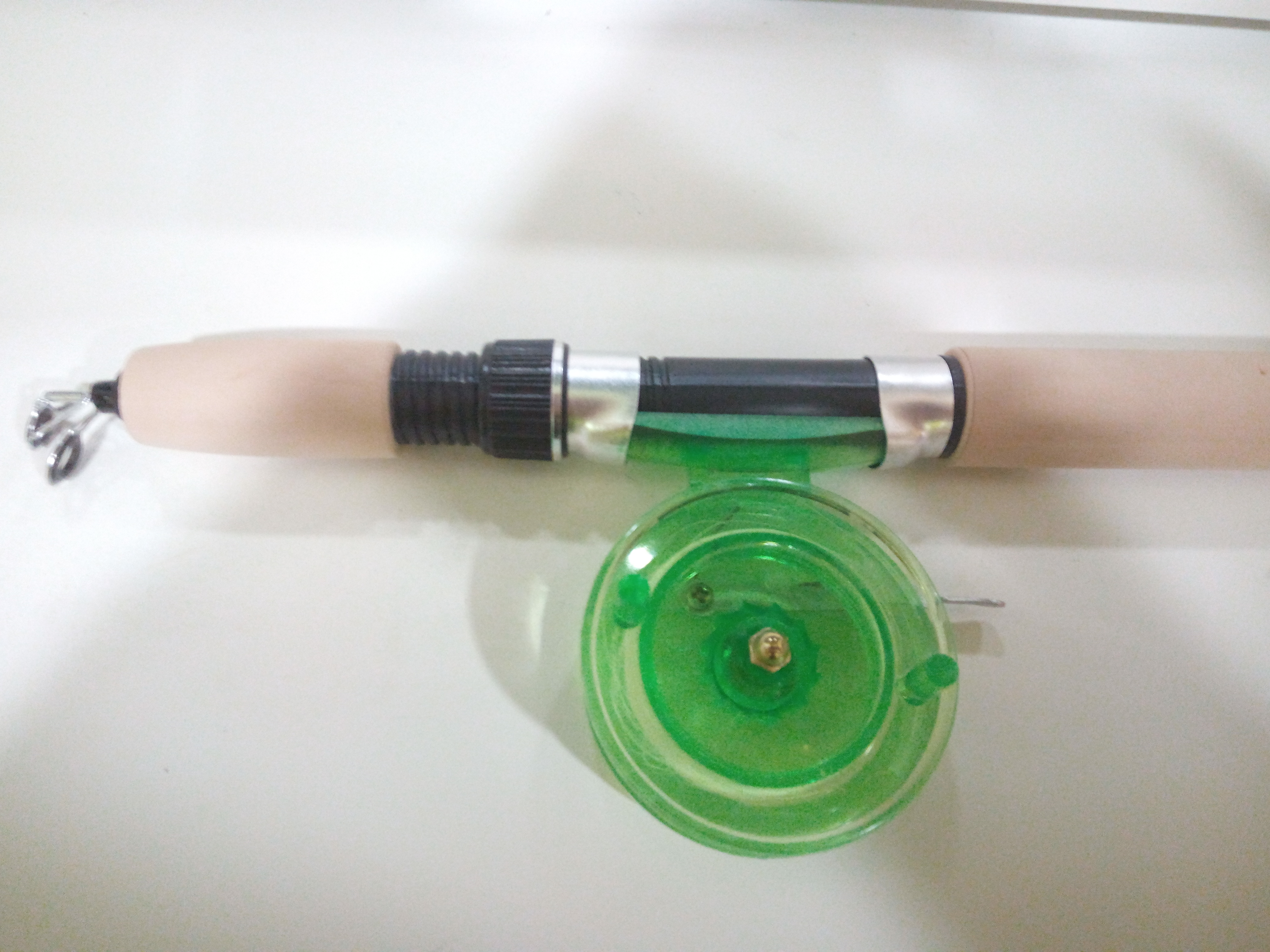

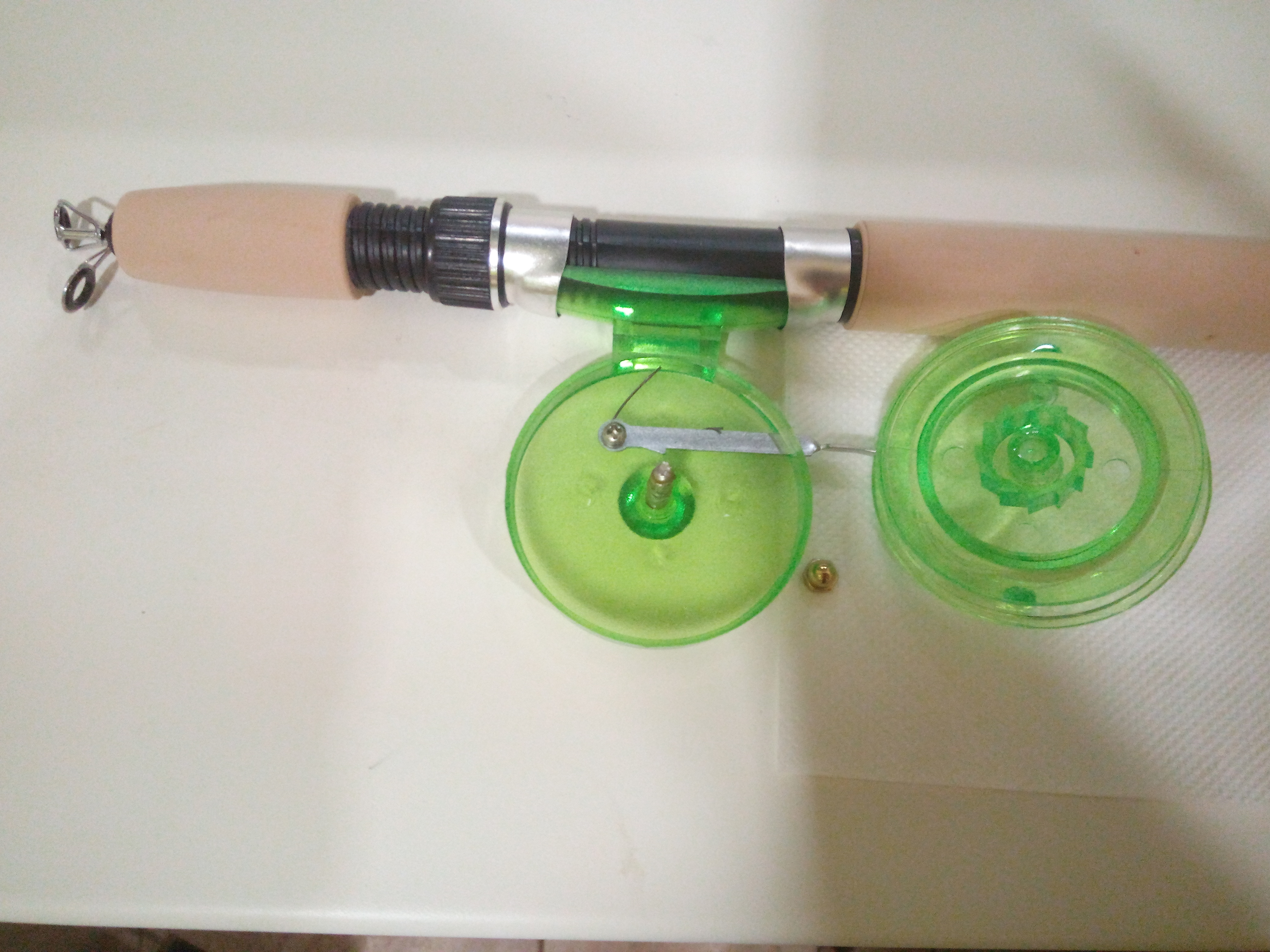

Катушка зимняя, безымянная. ТО серьёзное. Ни люфтов, ни шумов, ничего Откручиваем гайку, снимаем шпулю, смазываем ось и пружинку. Аккуратно собираем всё в обратном порядке. Всё! Стоимость ТО - 1грн

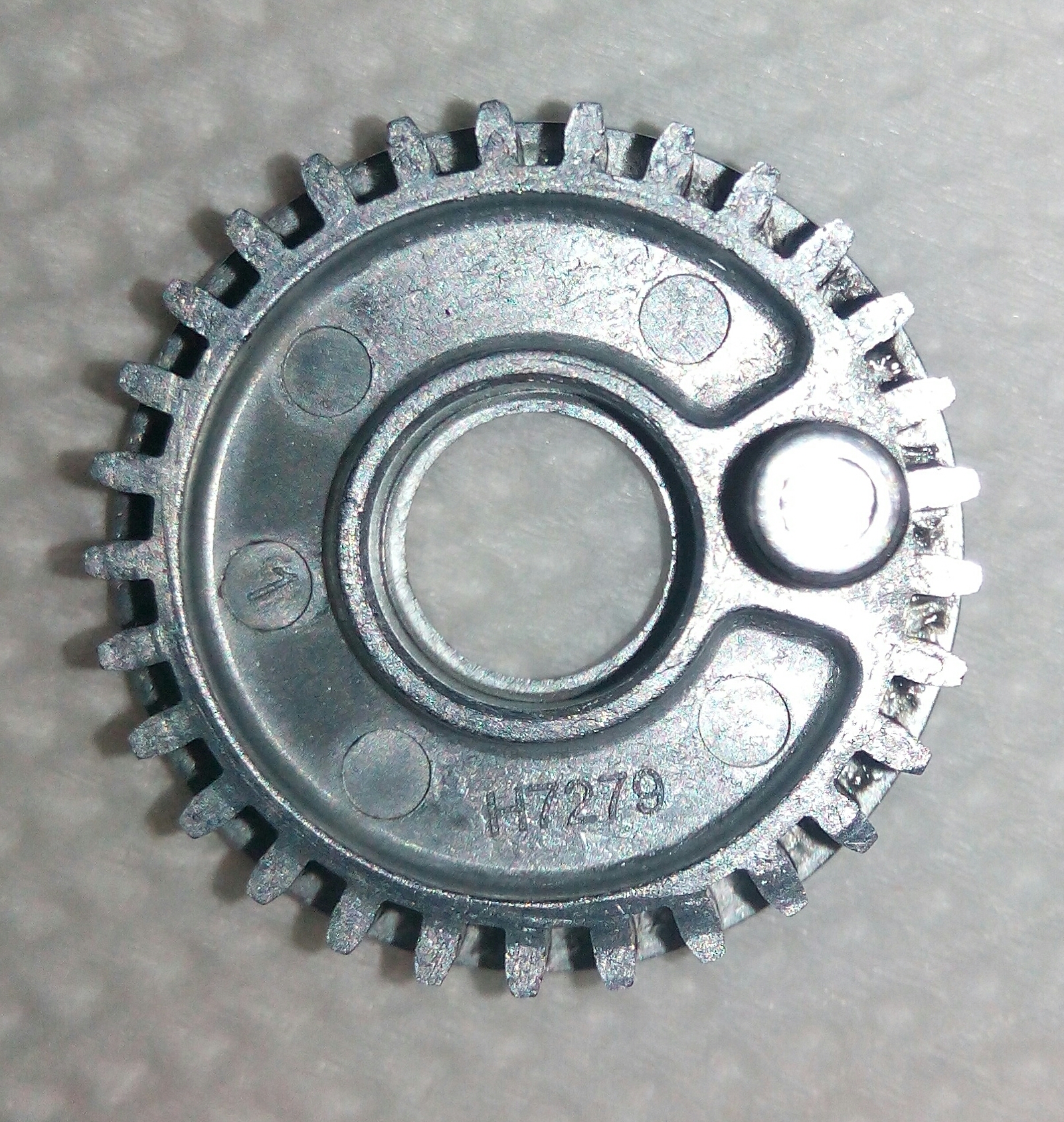

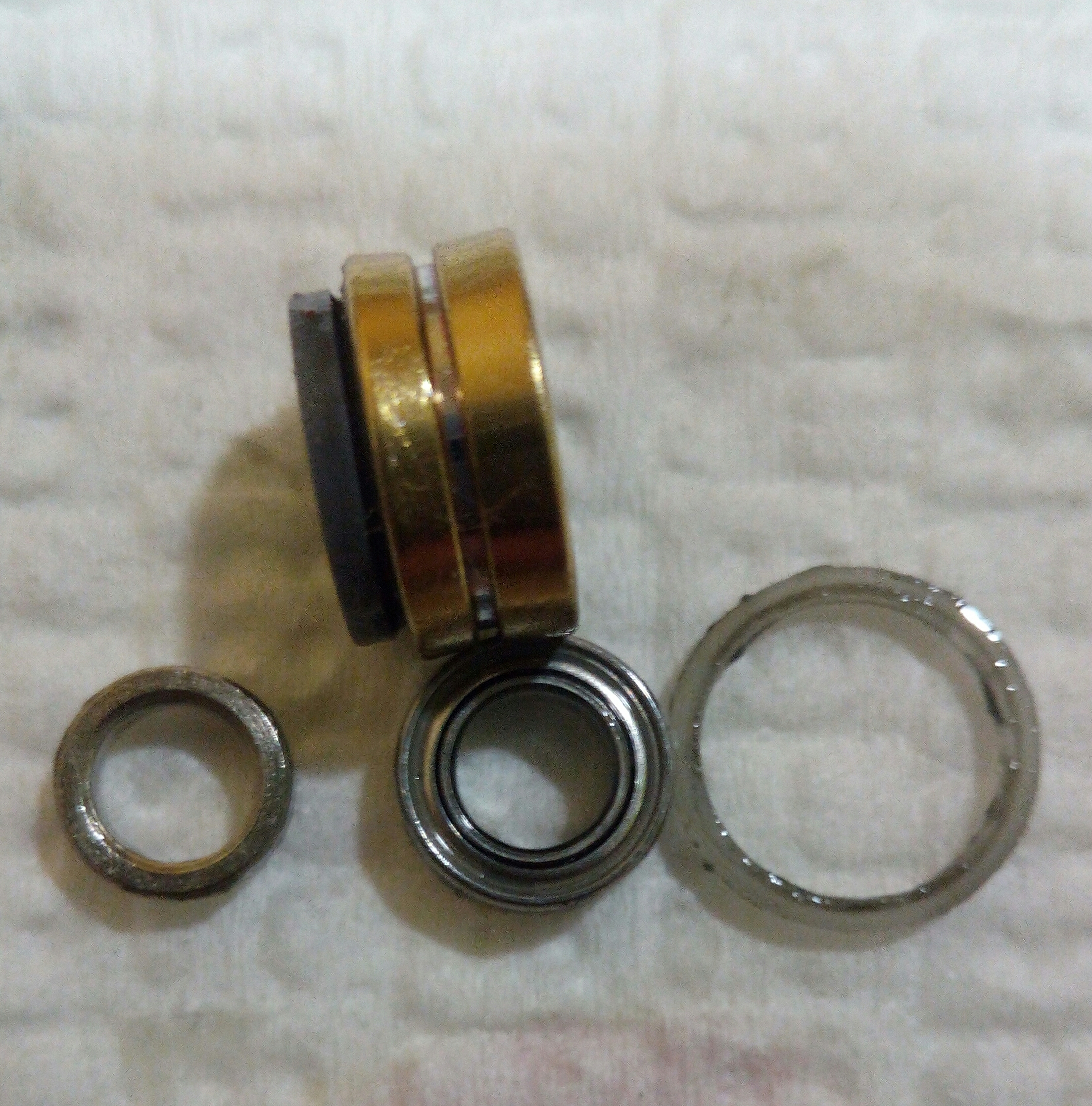

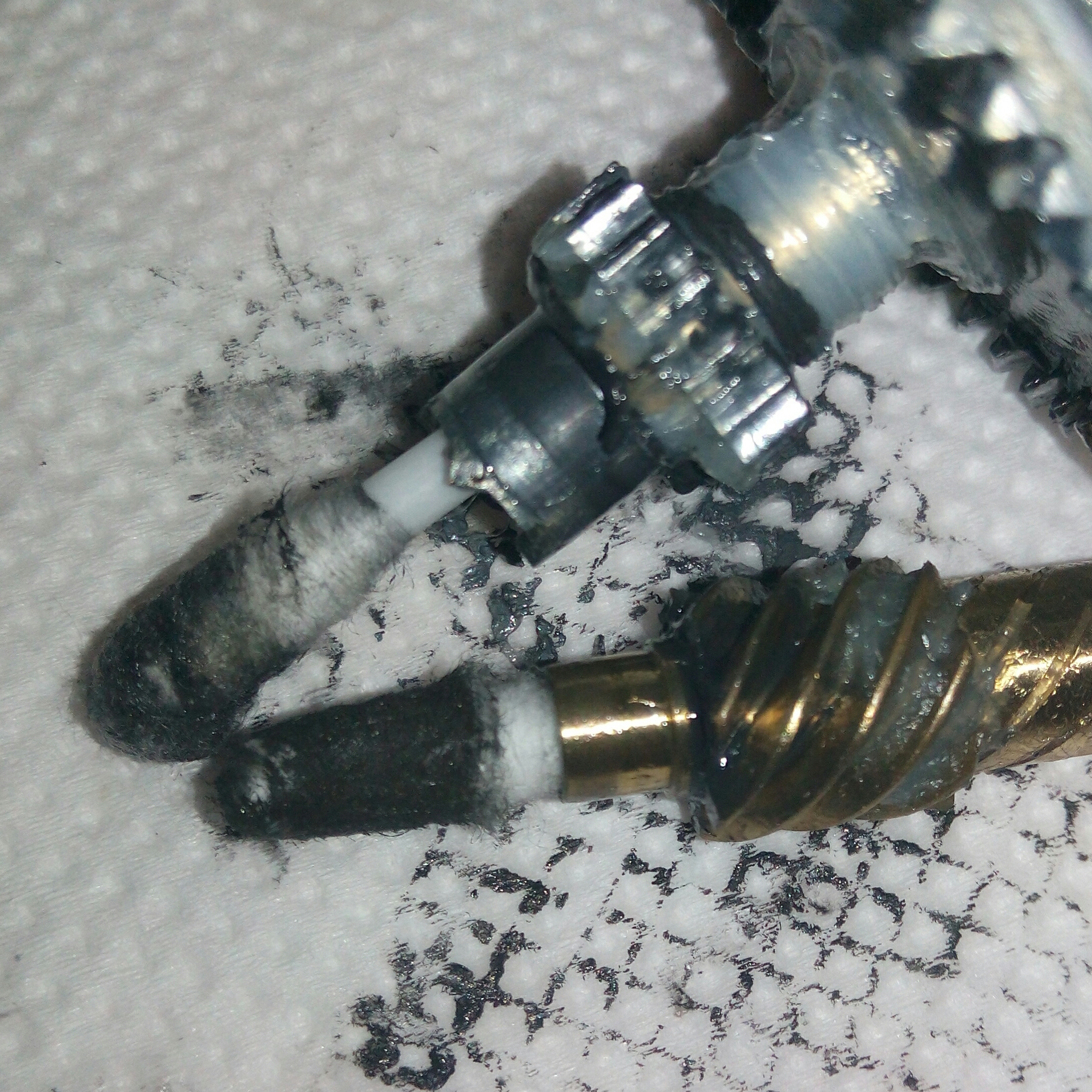

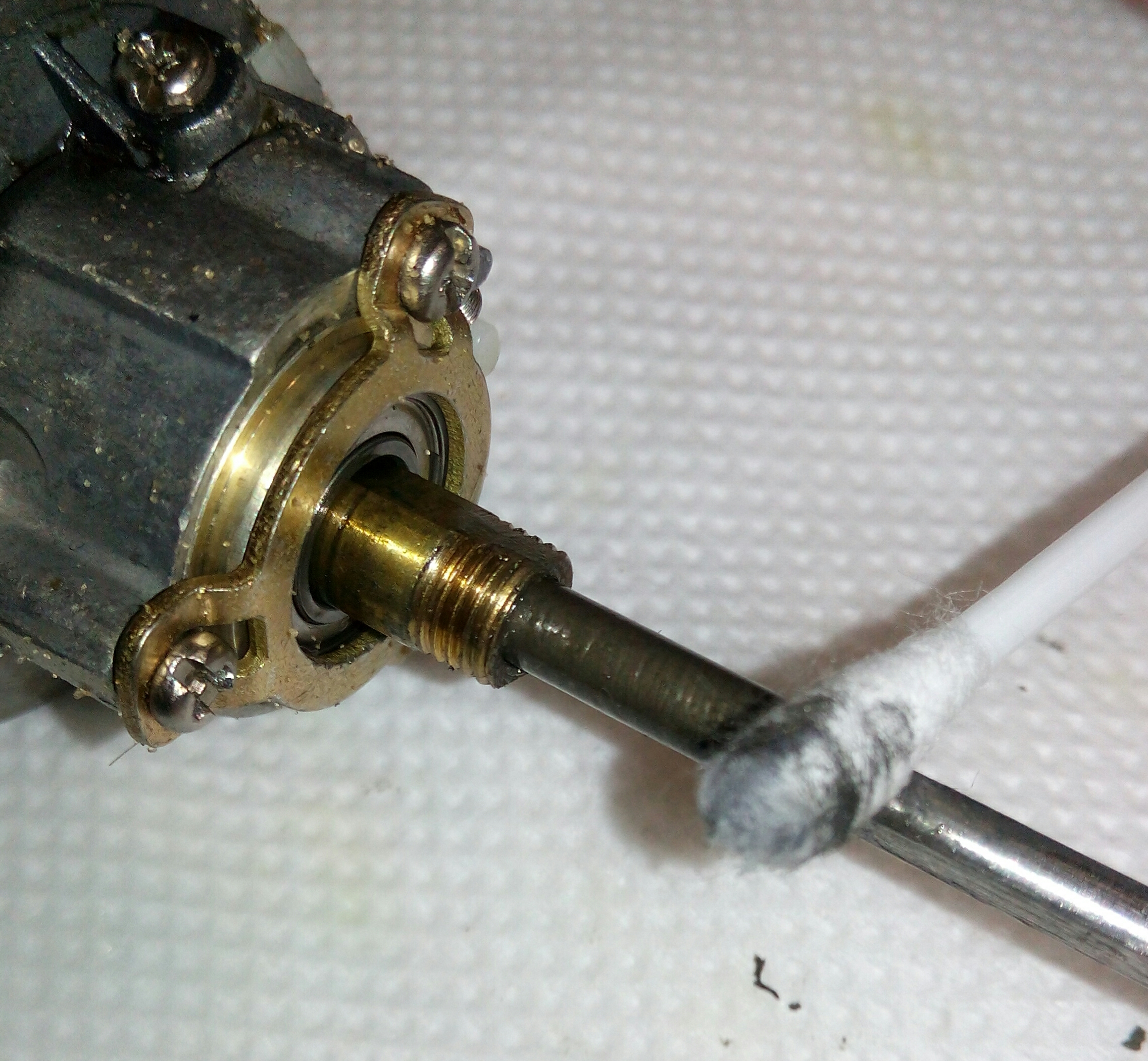

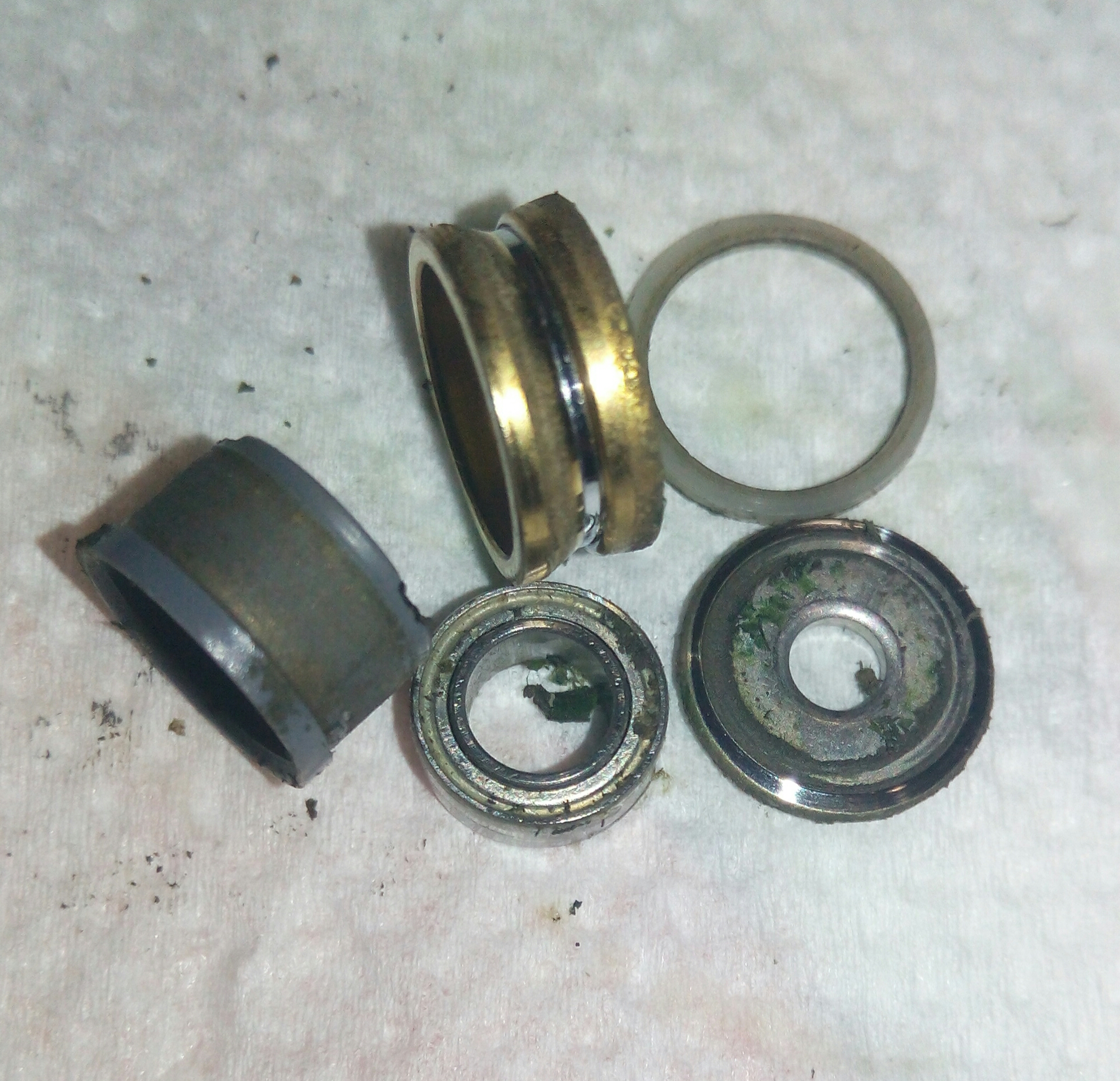

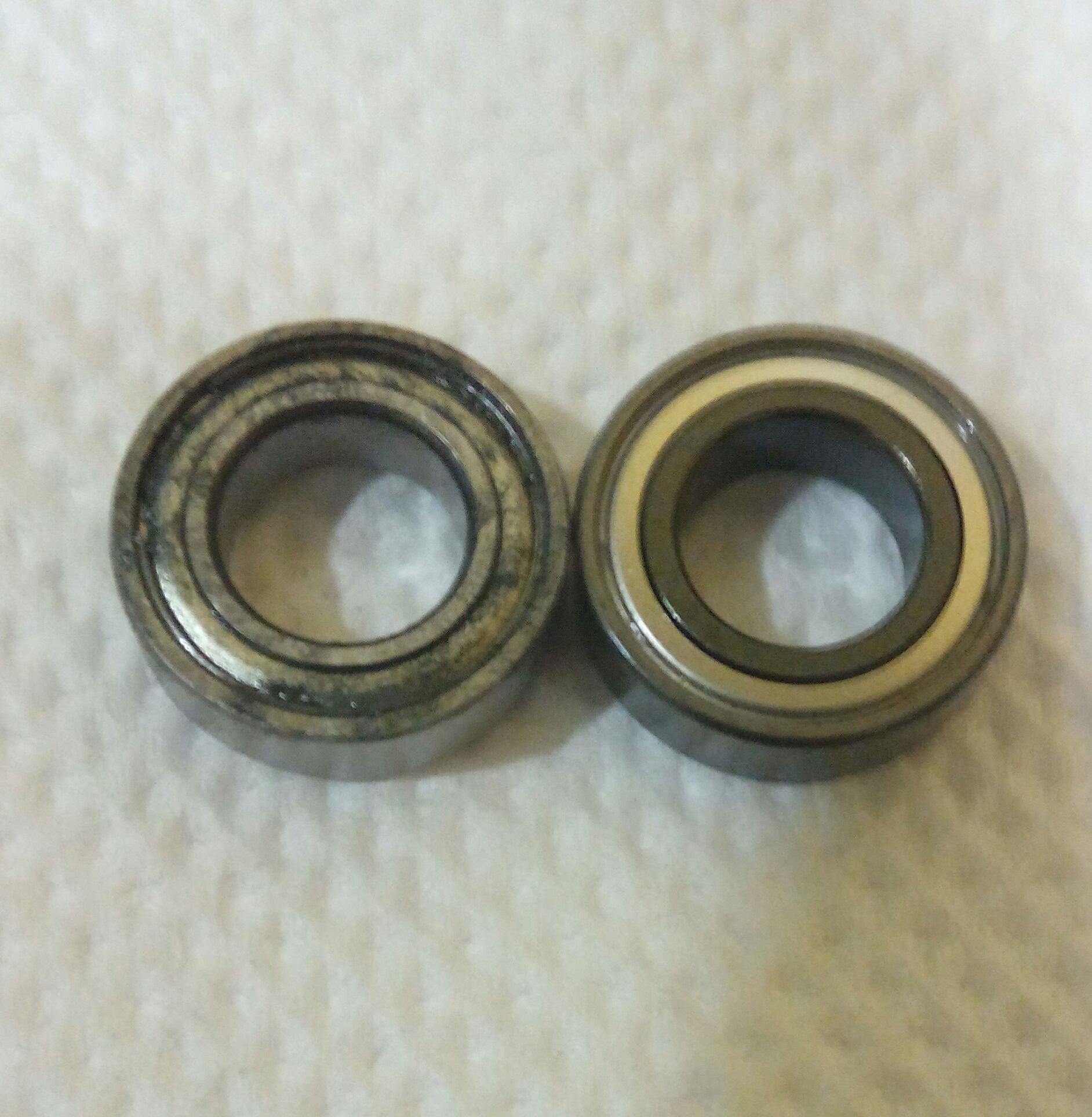

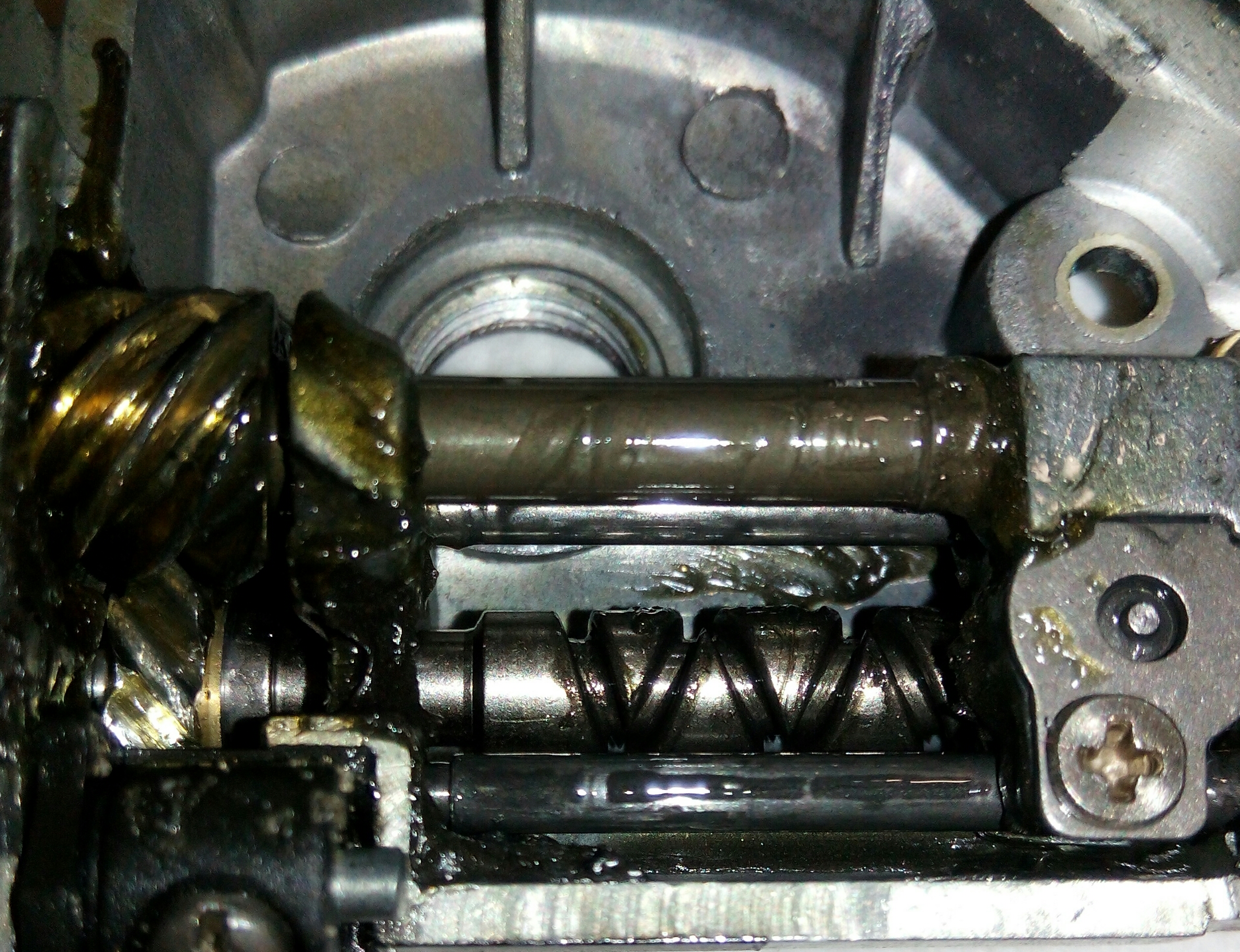

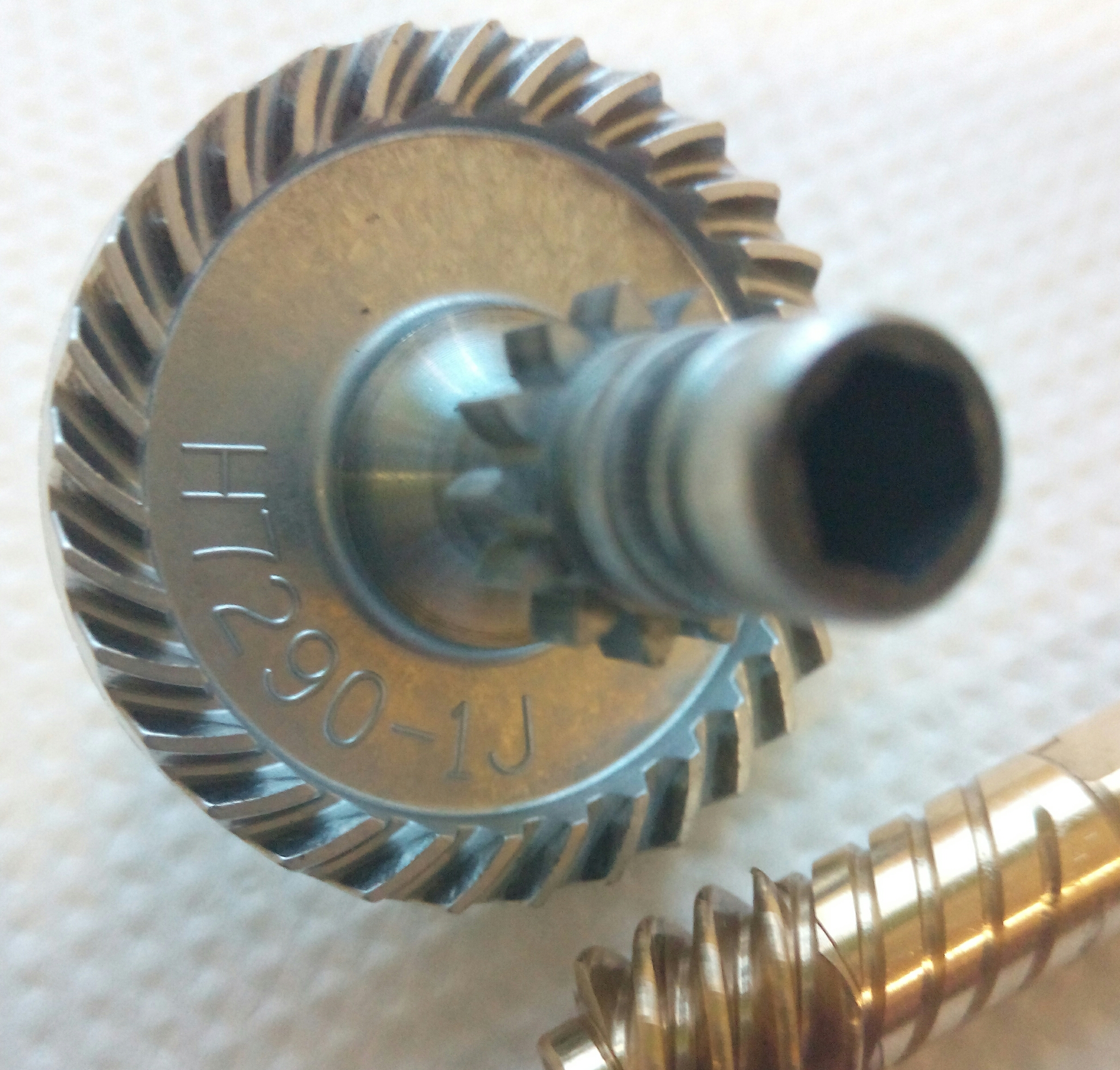

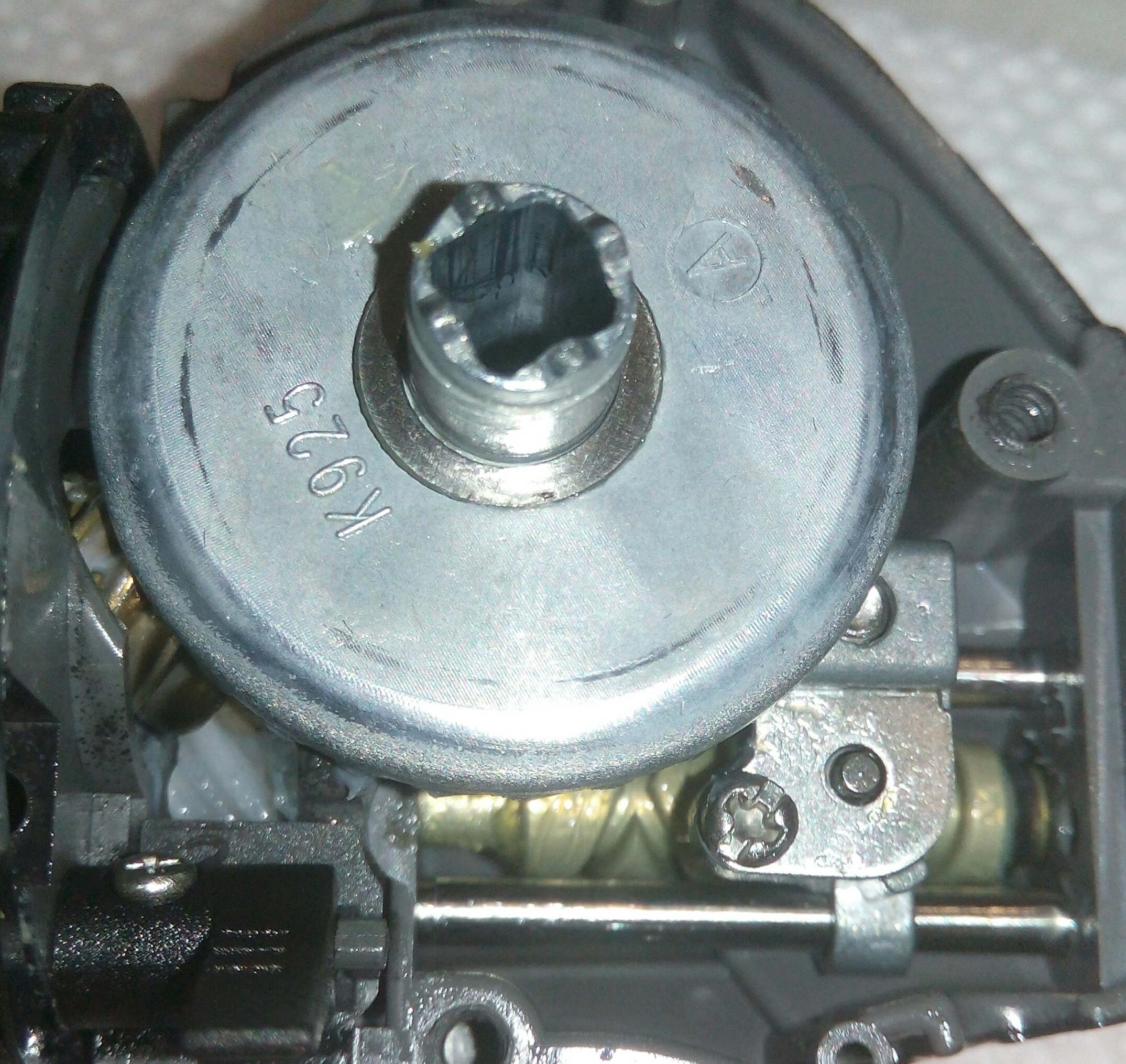

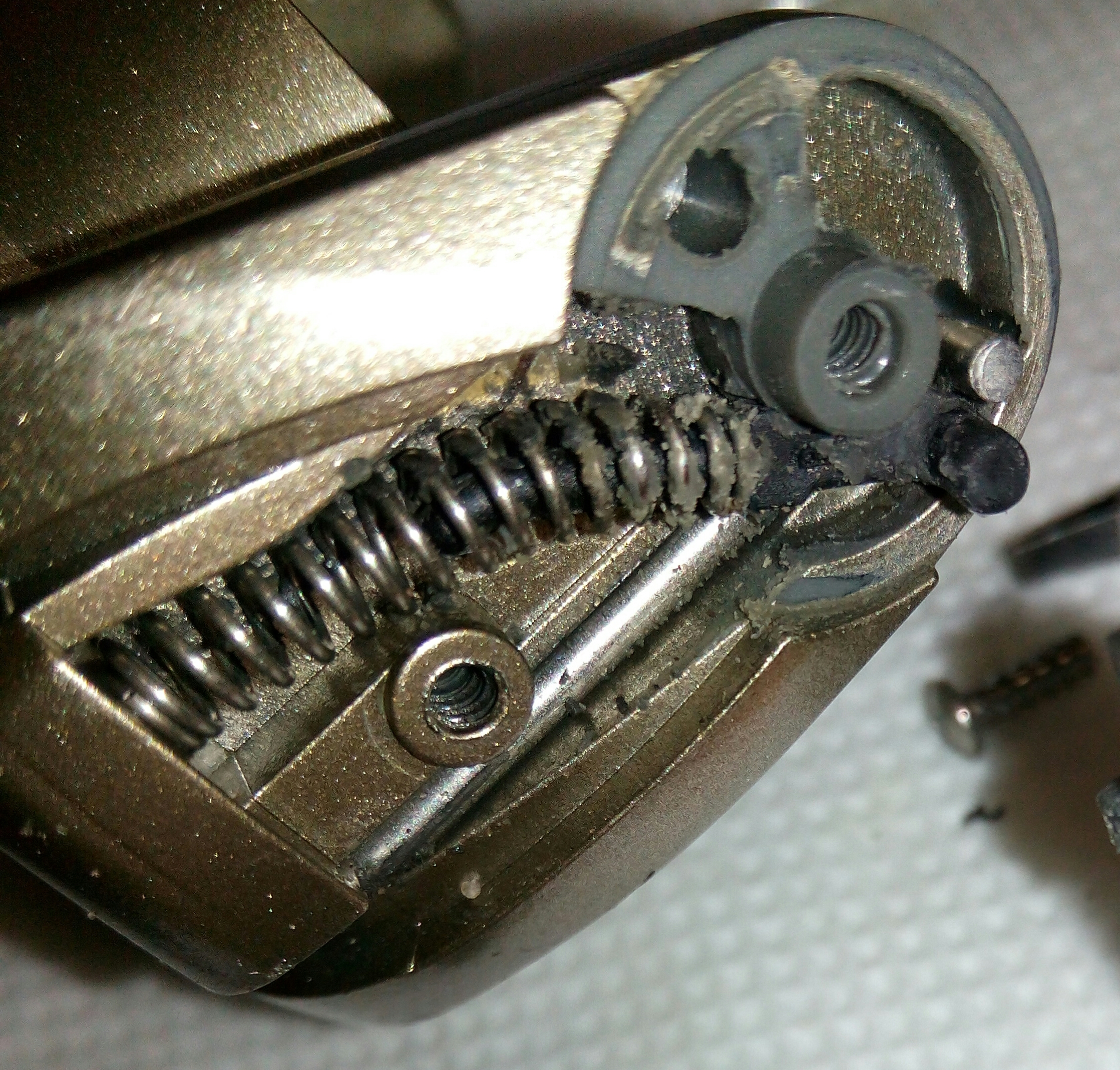

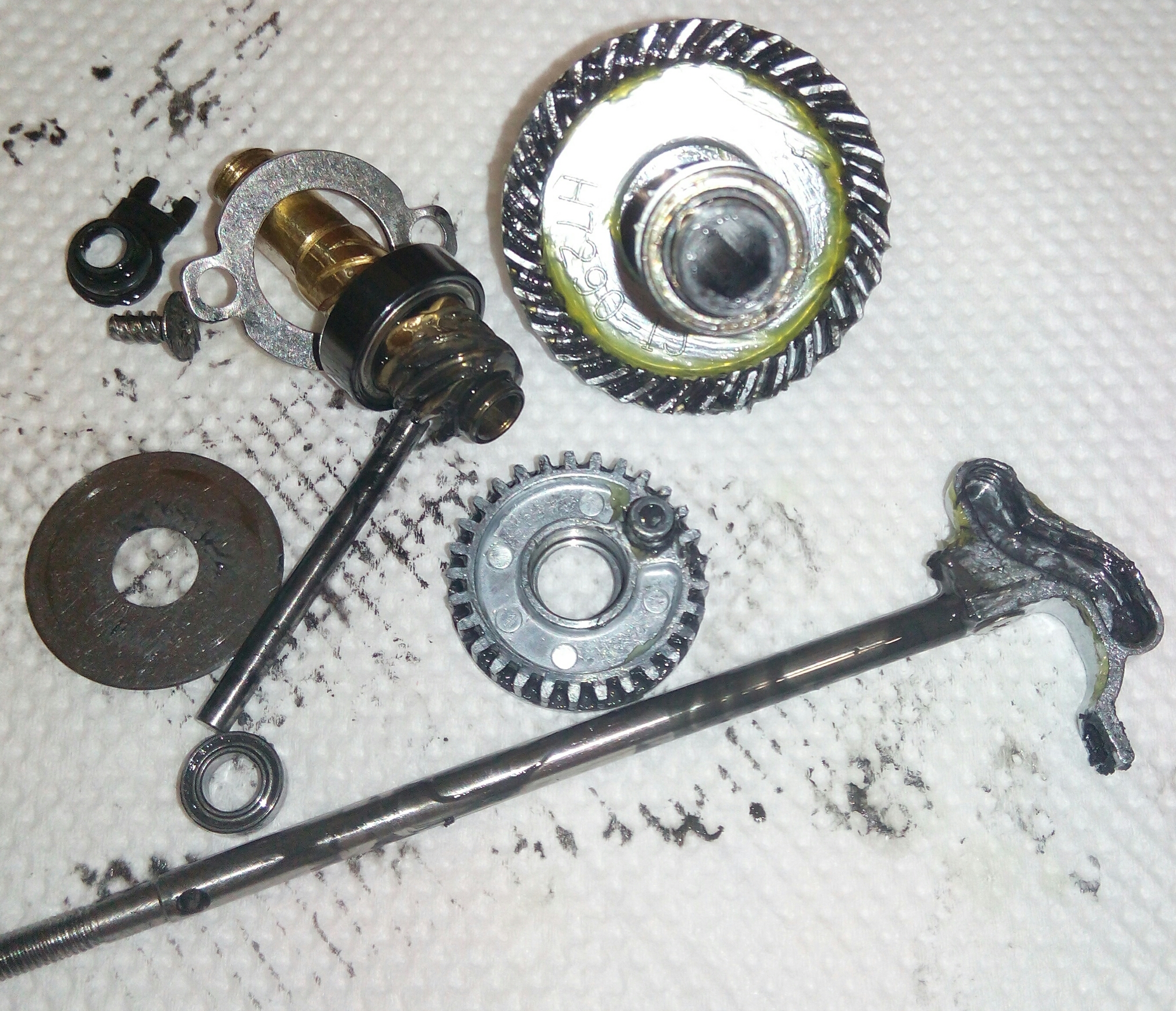

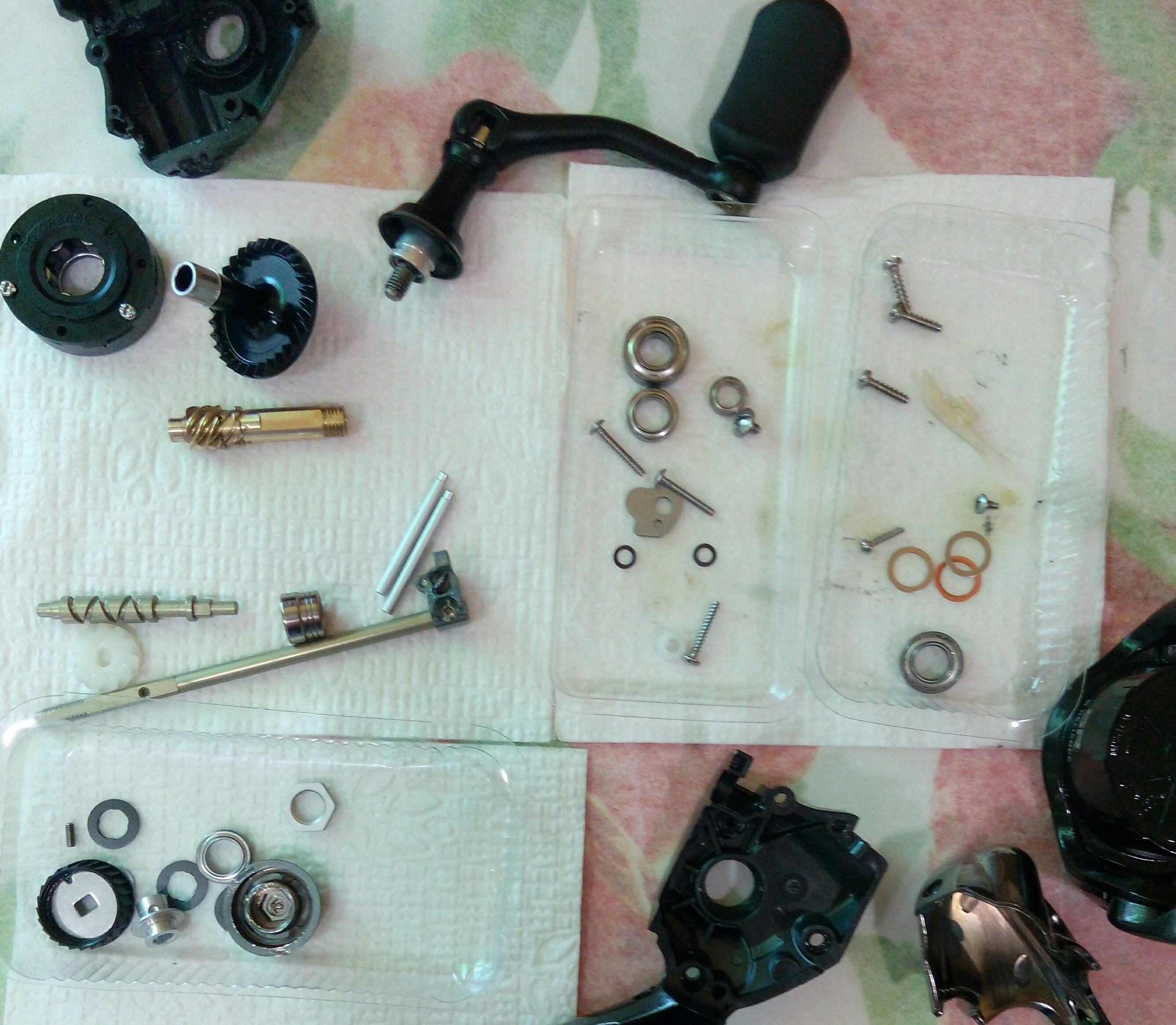

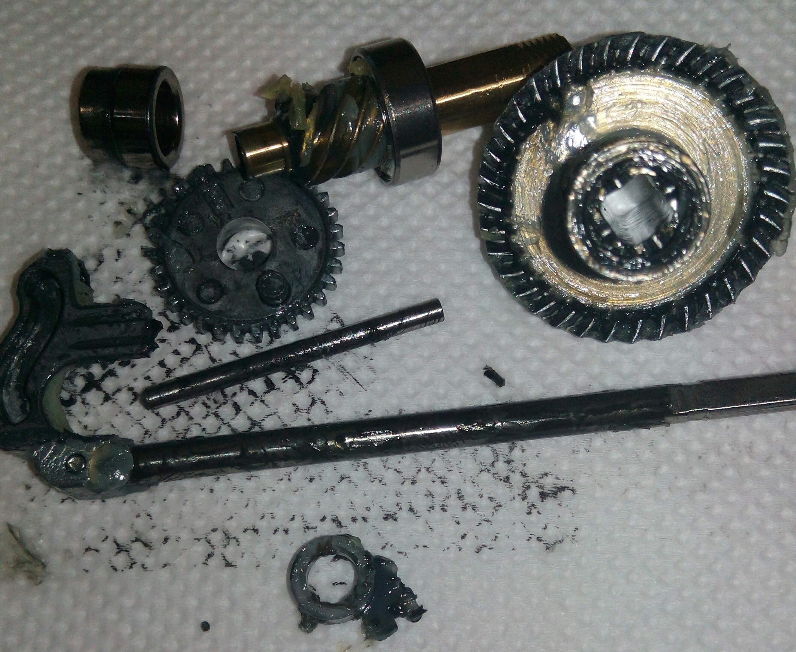

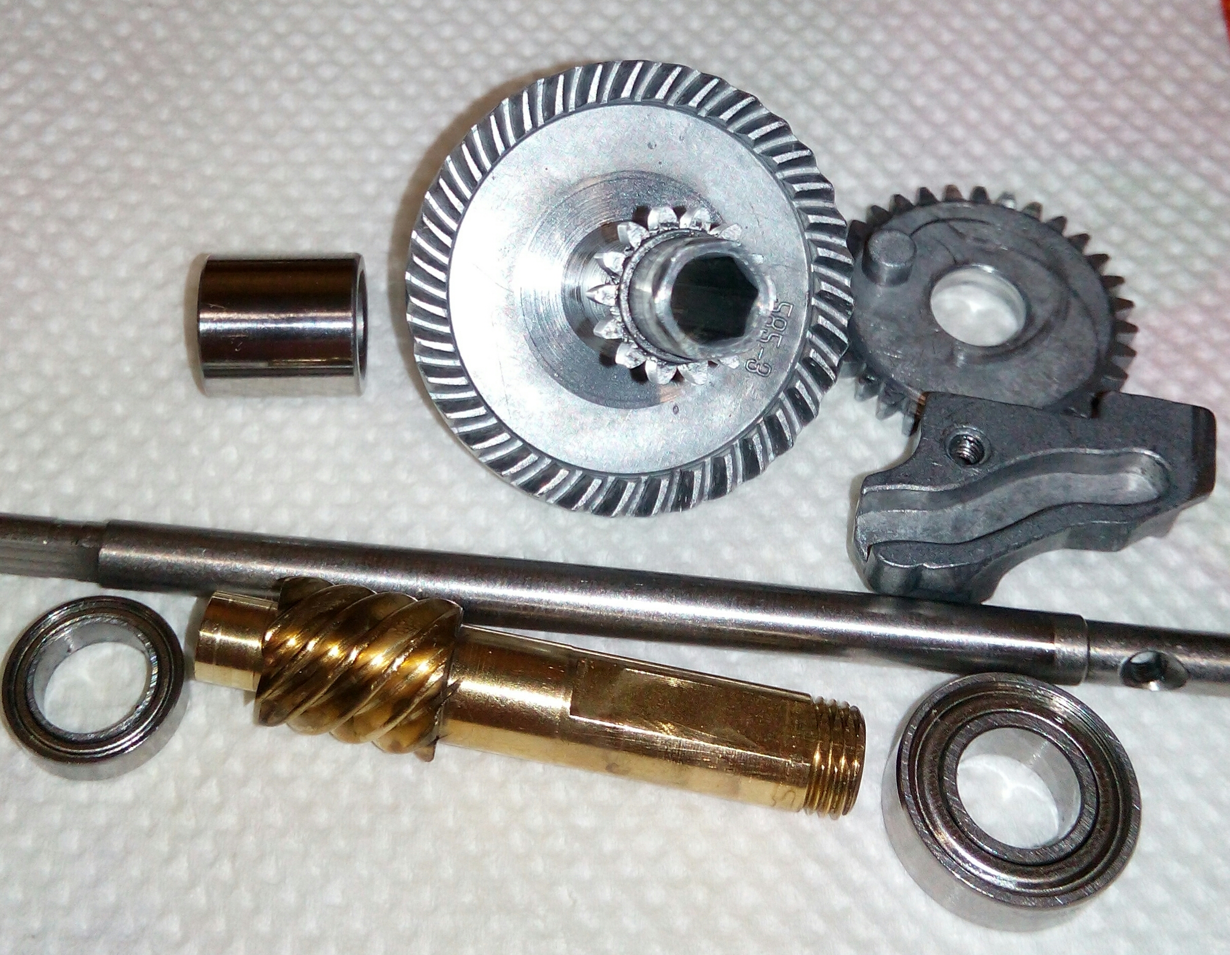

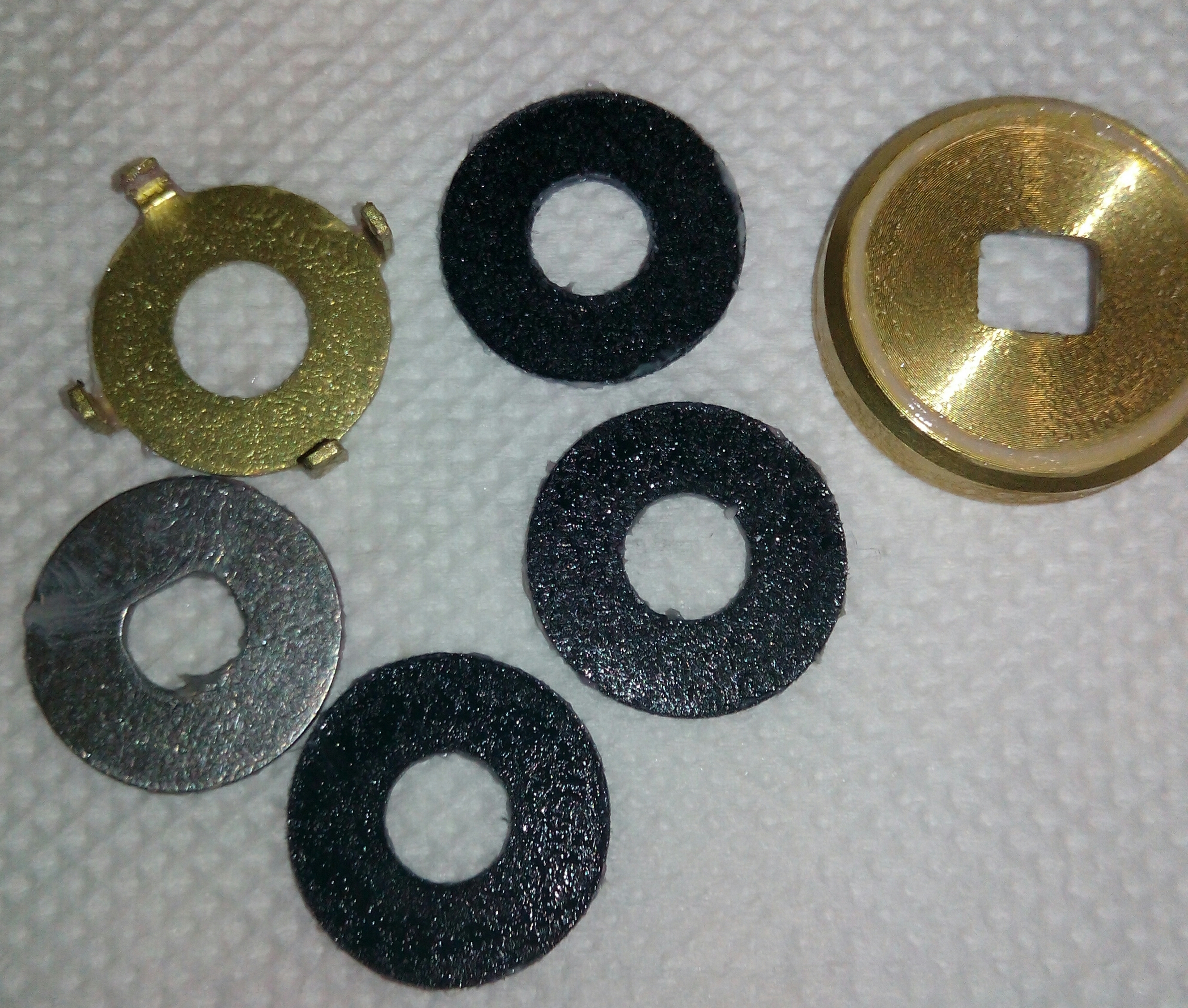

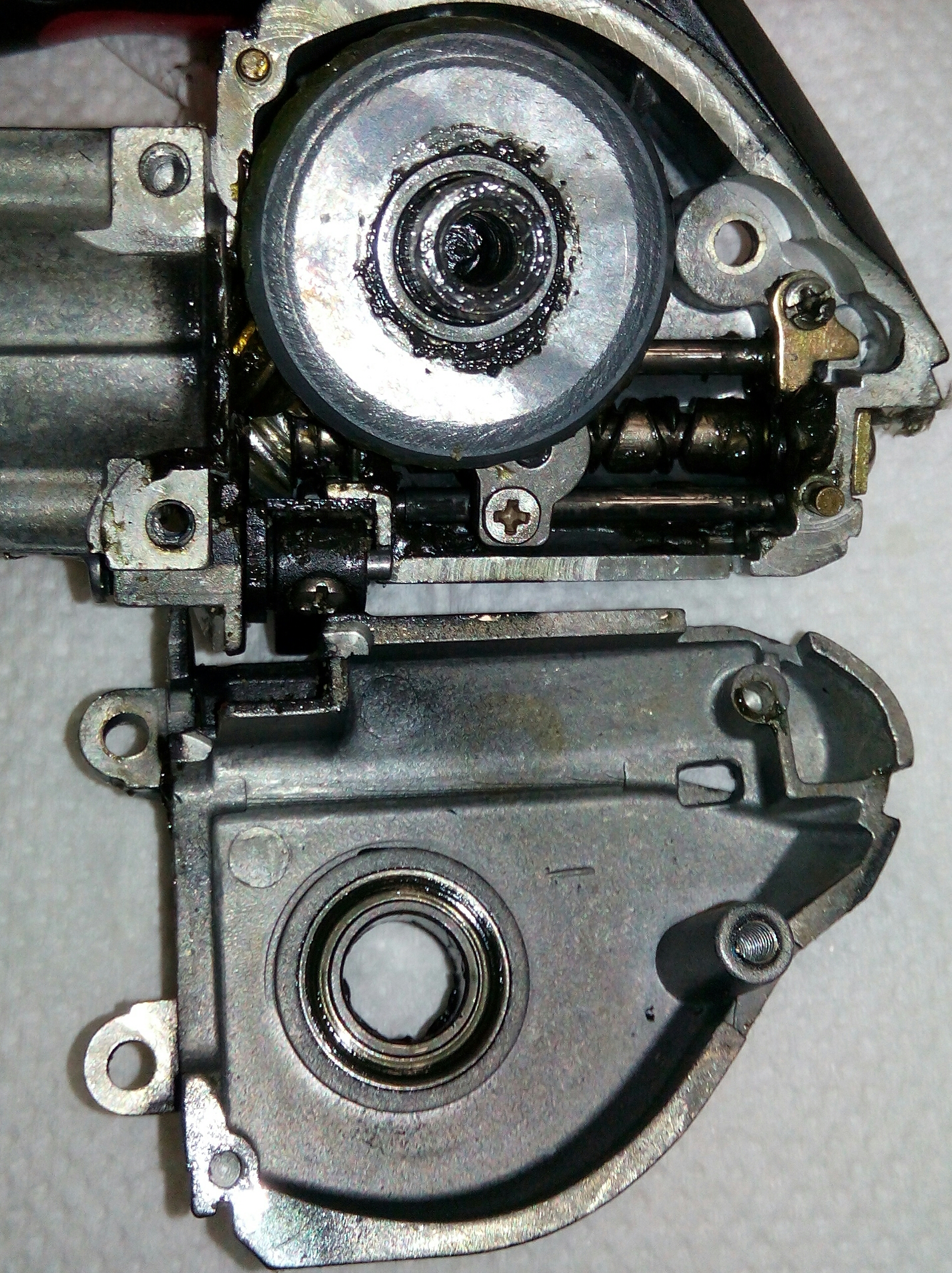

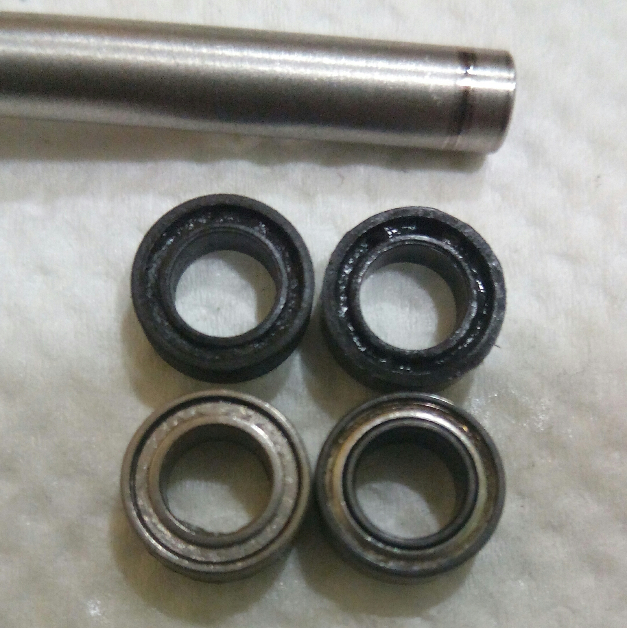

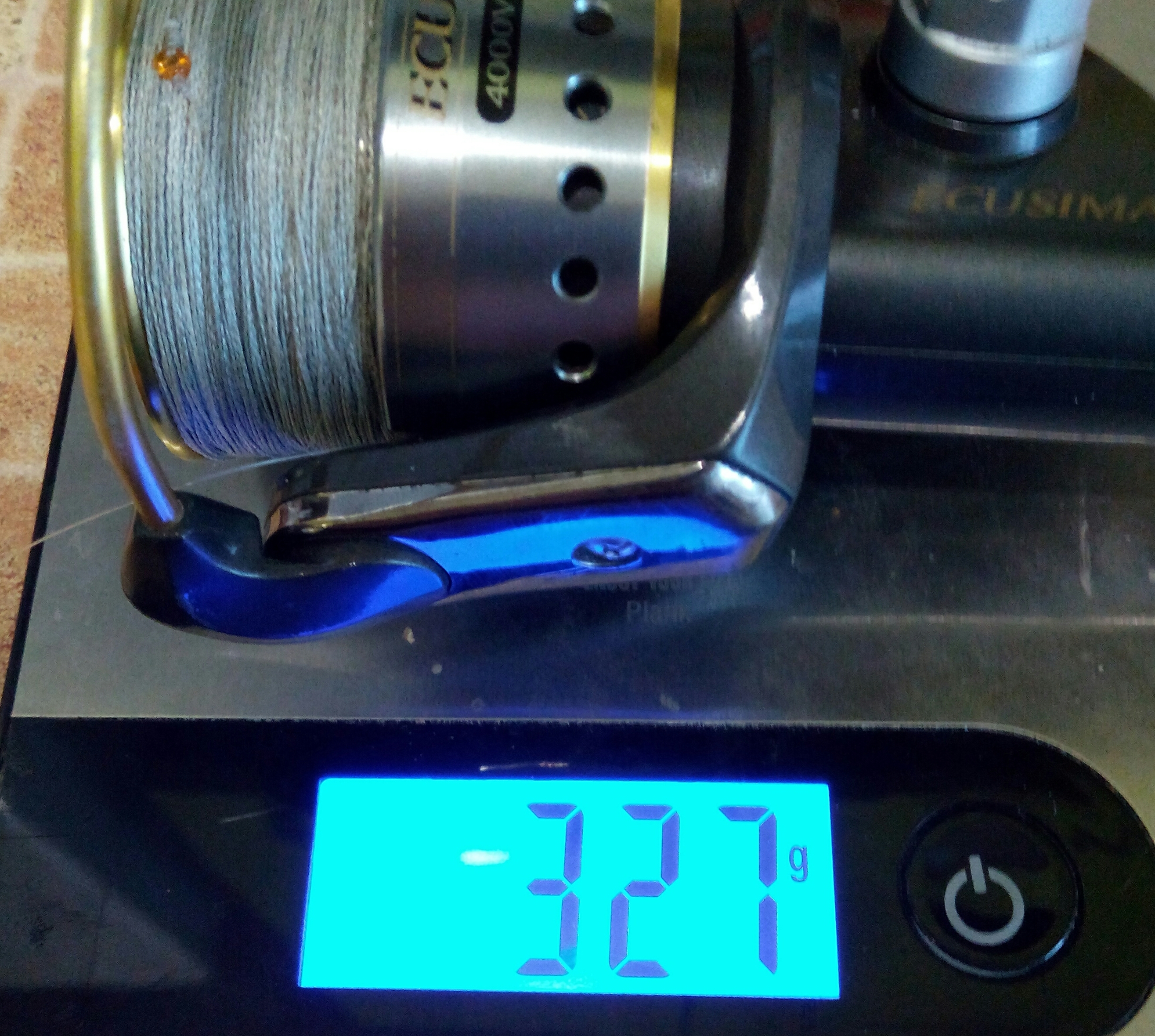

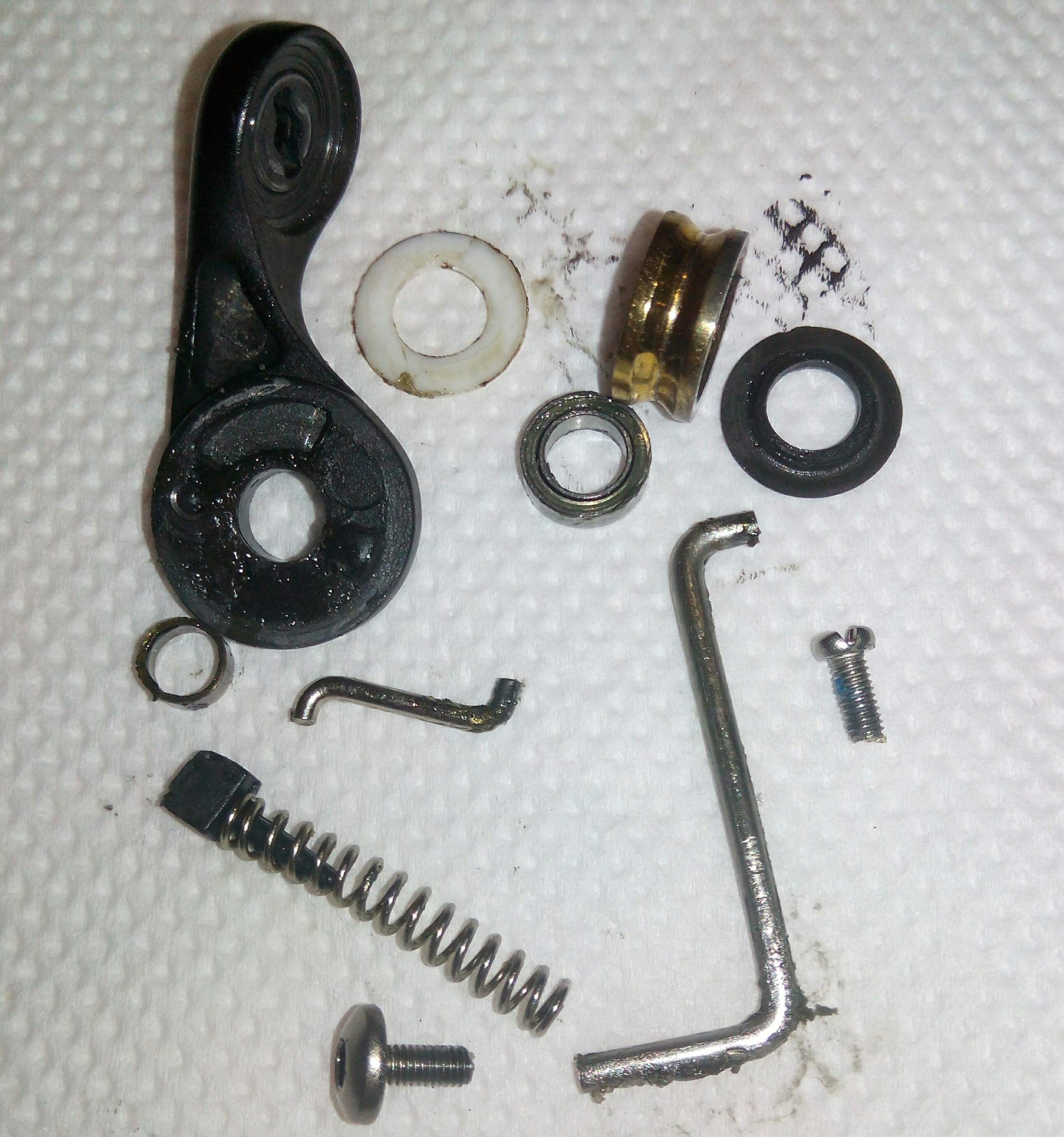

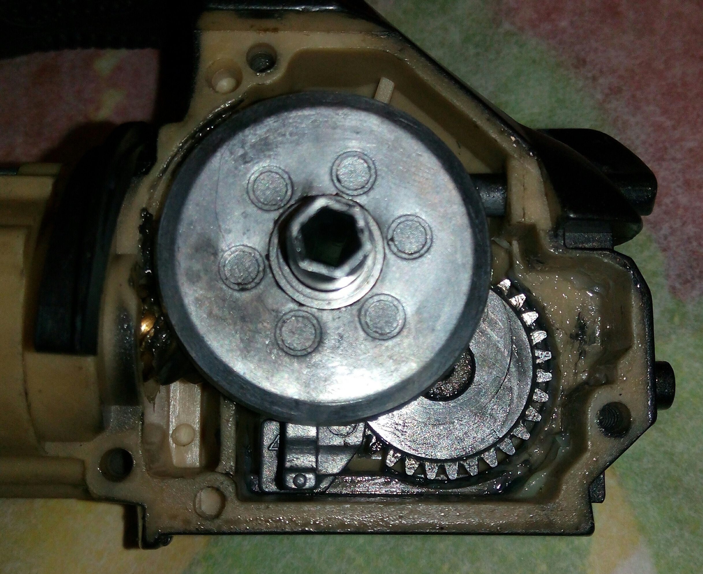

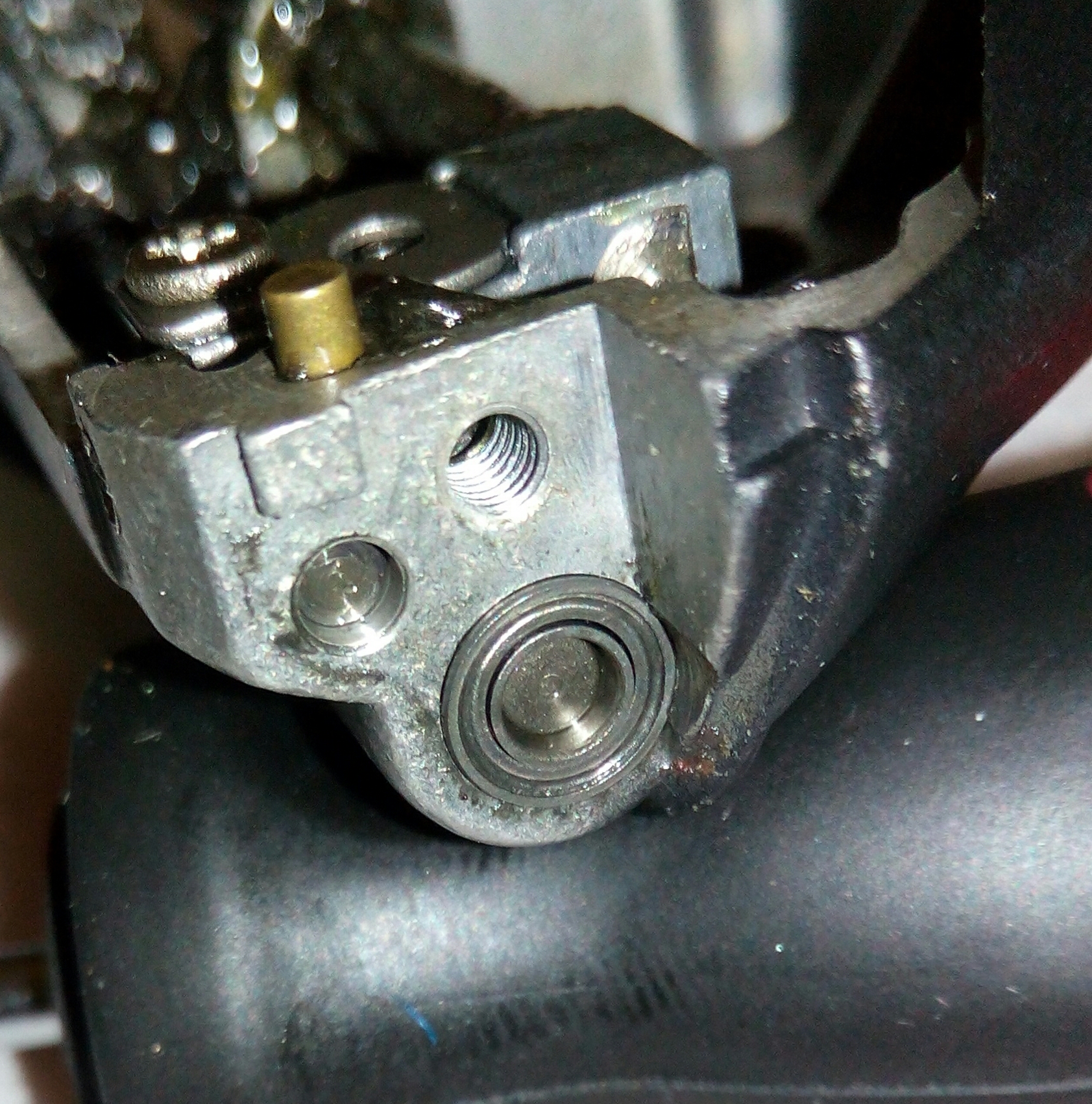

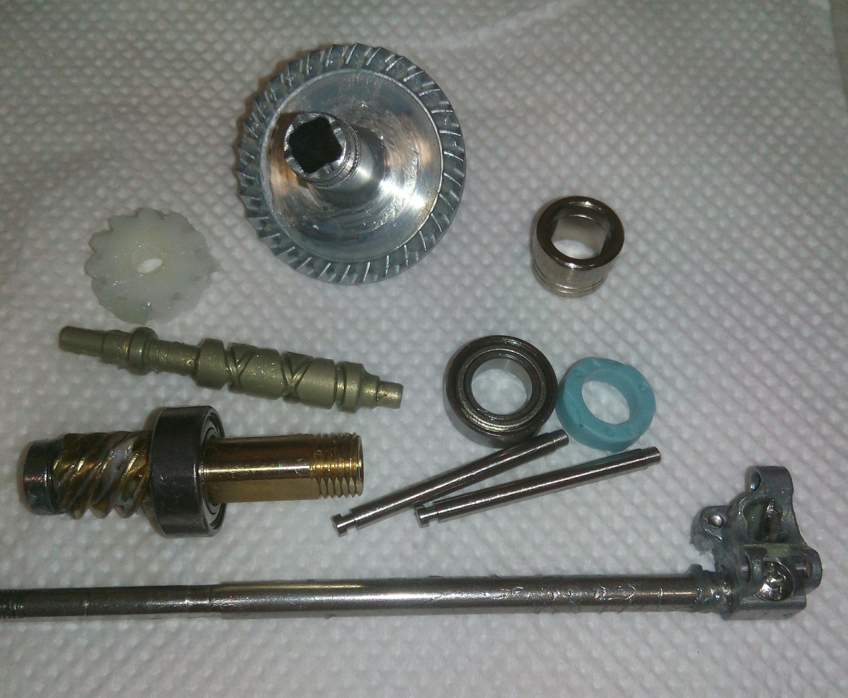

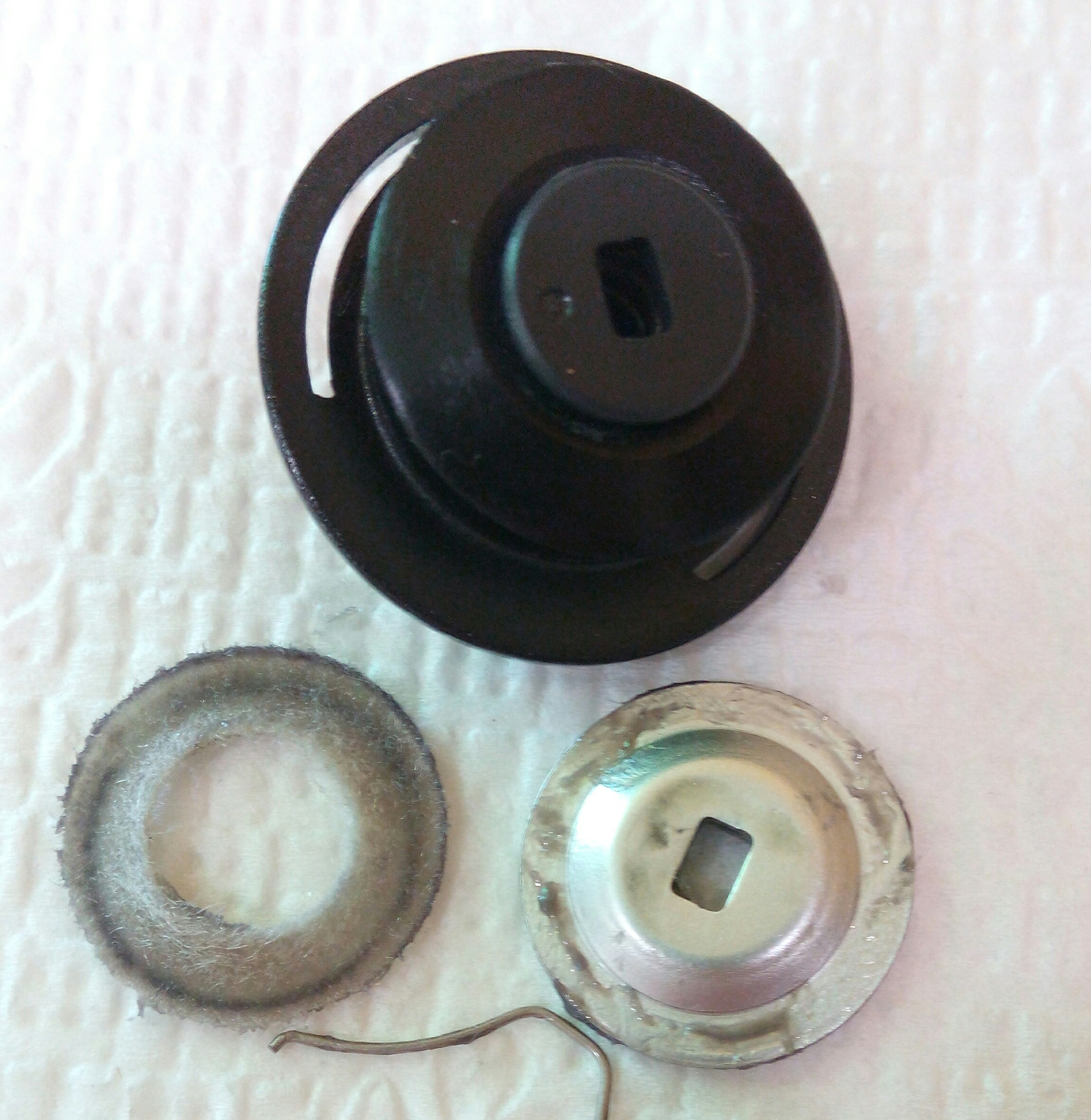

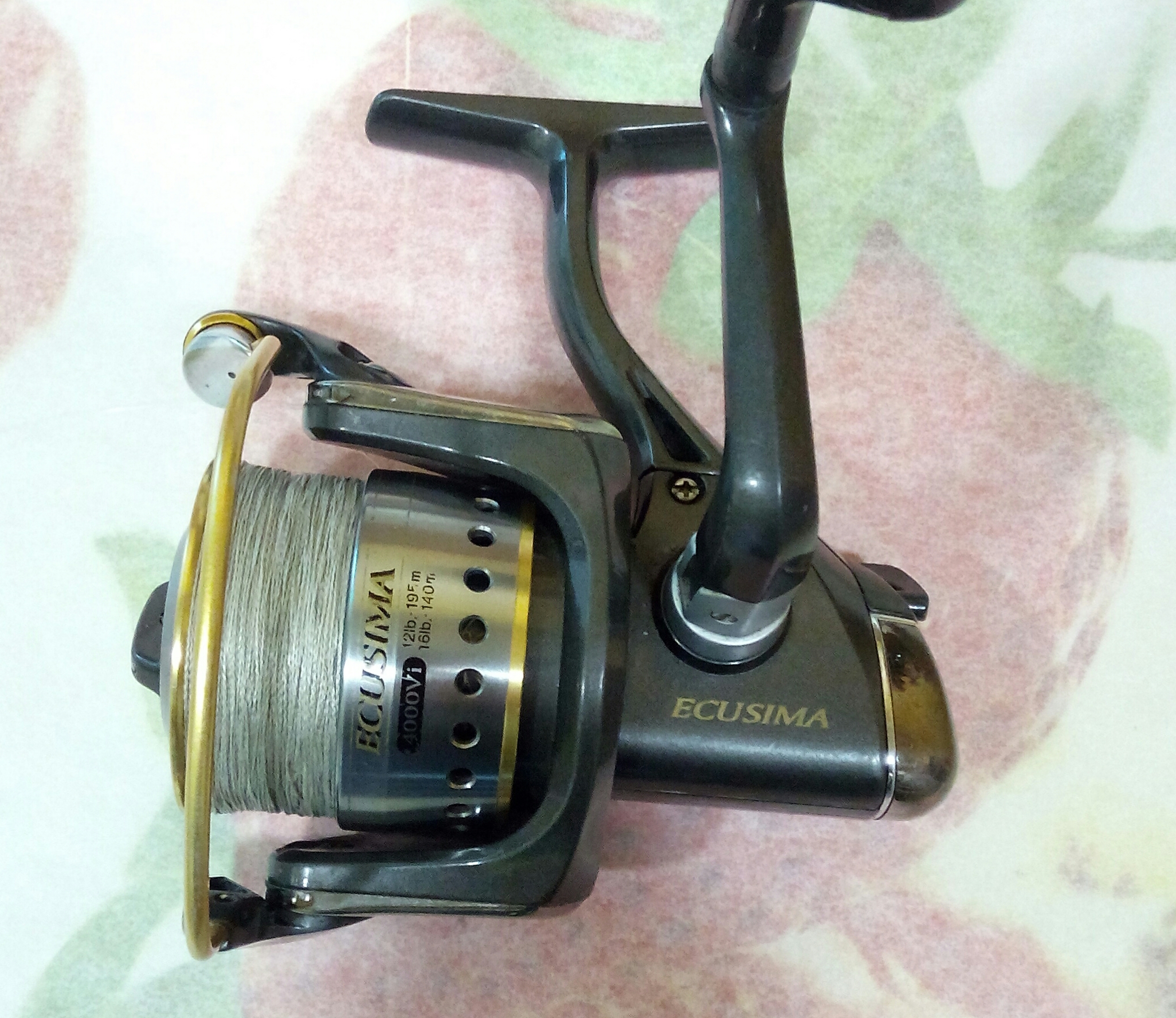

Заслуженная народная Катушка Ryobi Ecusima 4000Vi. Катушка эксплуатируется около семи лет. Ни разу не проходила ТО. Был очень большой люфт и рокот ГП. Внутри катушки была, давно уже отработанная смазка, больше похожа на грязь. Винт штока был отвинчен и своей шляпкой цеплял зубья ведущей шестерни при работе, когда каретка заходила под неё. Так же была уже с овальной выработкой втулка, которая стояла на одном из штоков вед. шестерни, из-за этого она крутилась «восьмёркой» и появился сильный люфт. Замена её на подшипник и устранения люфтов исправили ситуацию. Ролик л/у был сухой, подшипник убитый. Фрикционные шайбы тоже были суховаты на мой взгляд. После устранения всех неполадок и смазки катушка ожила. Ход стал плавный и тихий.

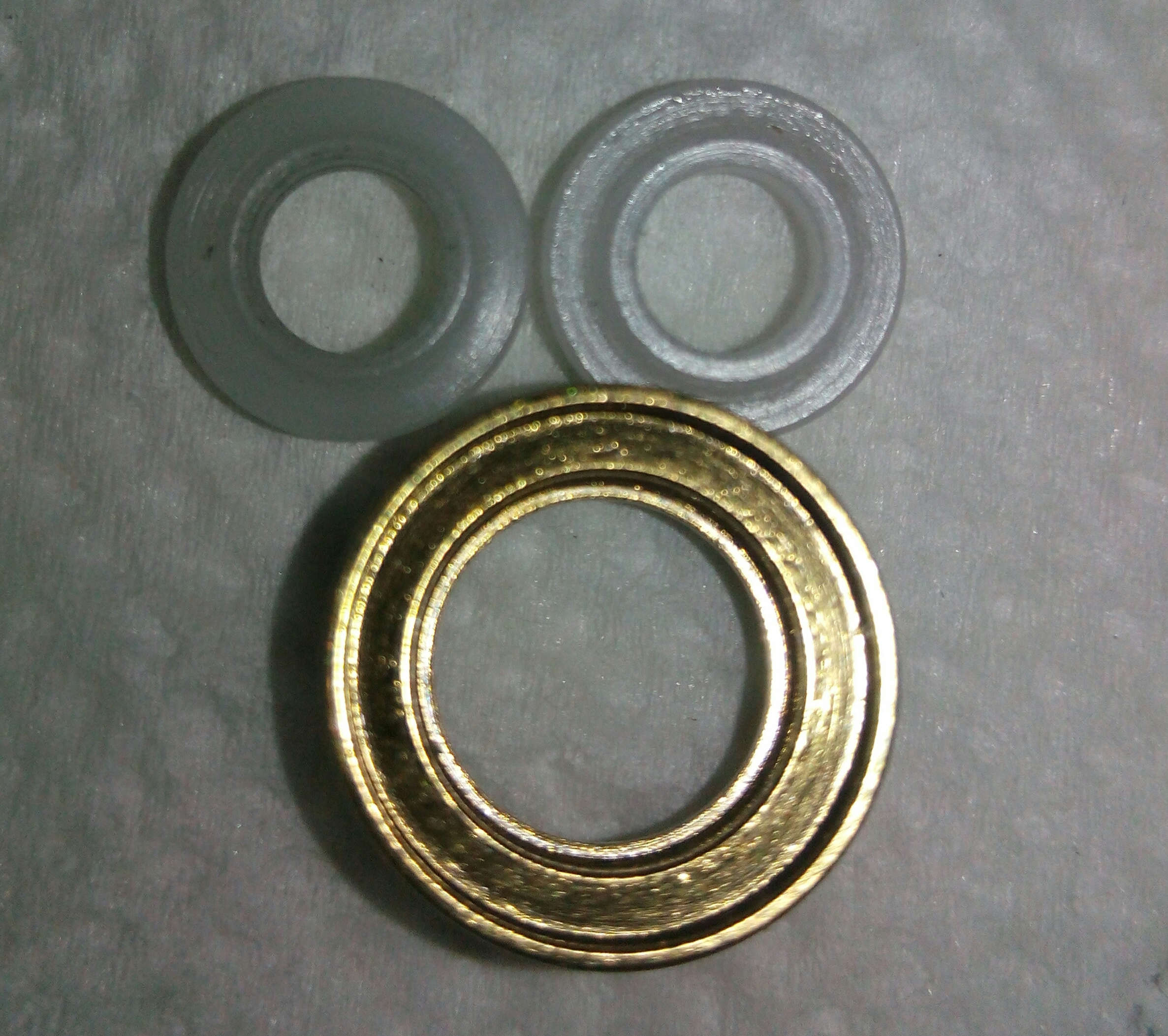

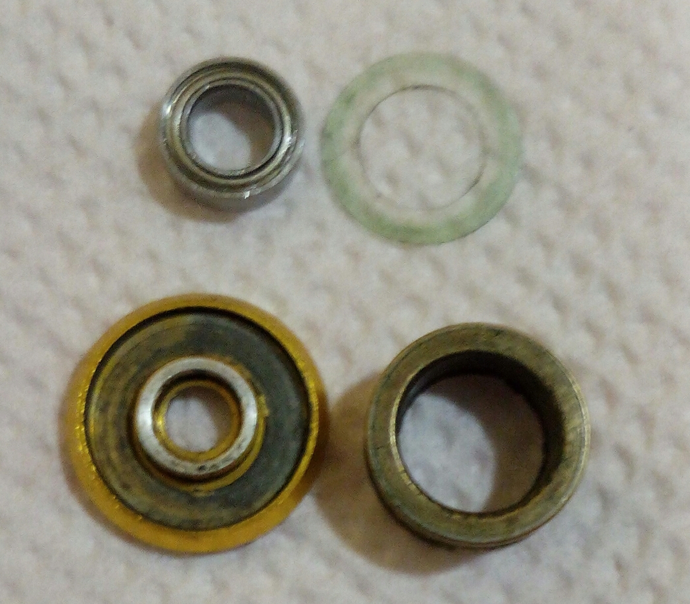

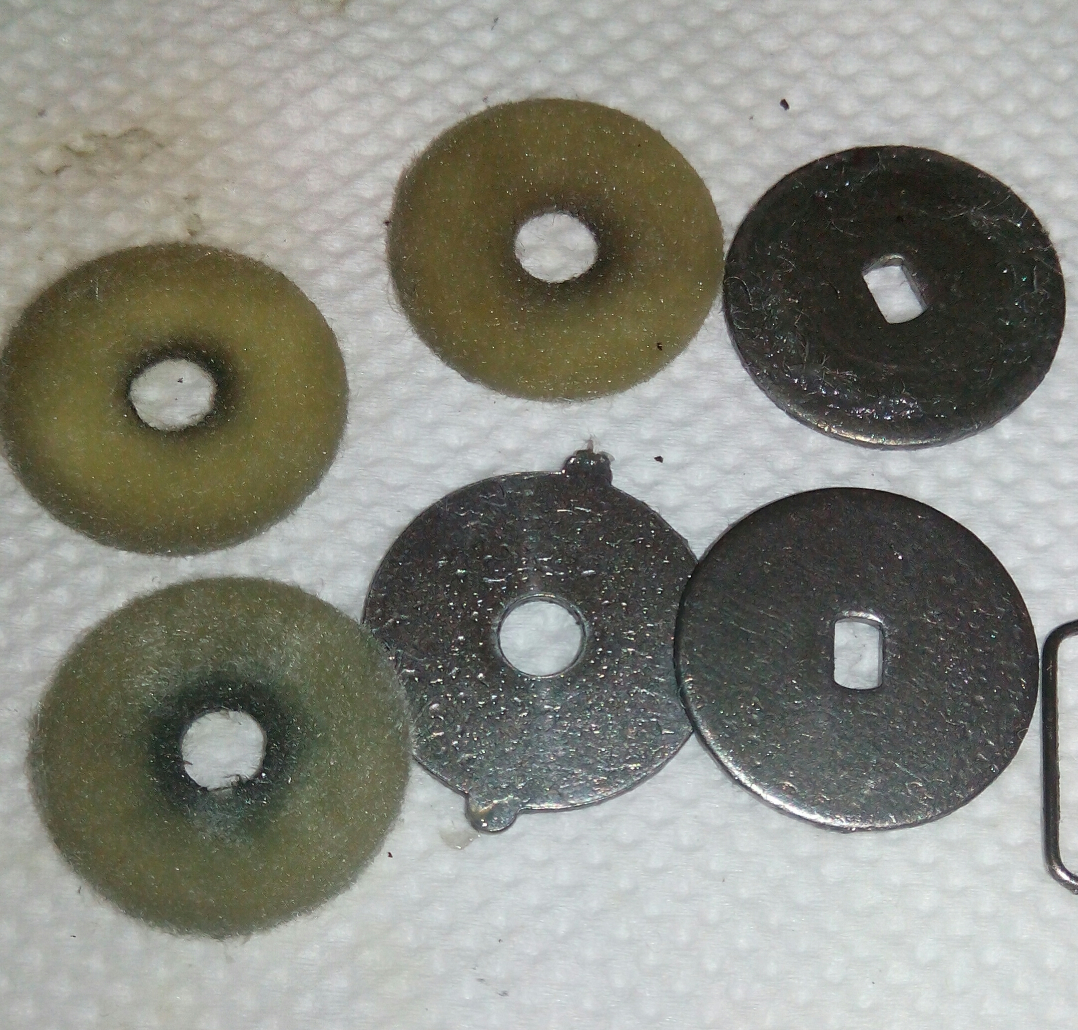

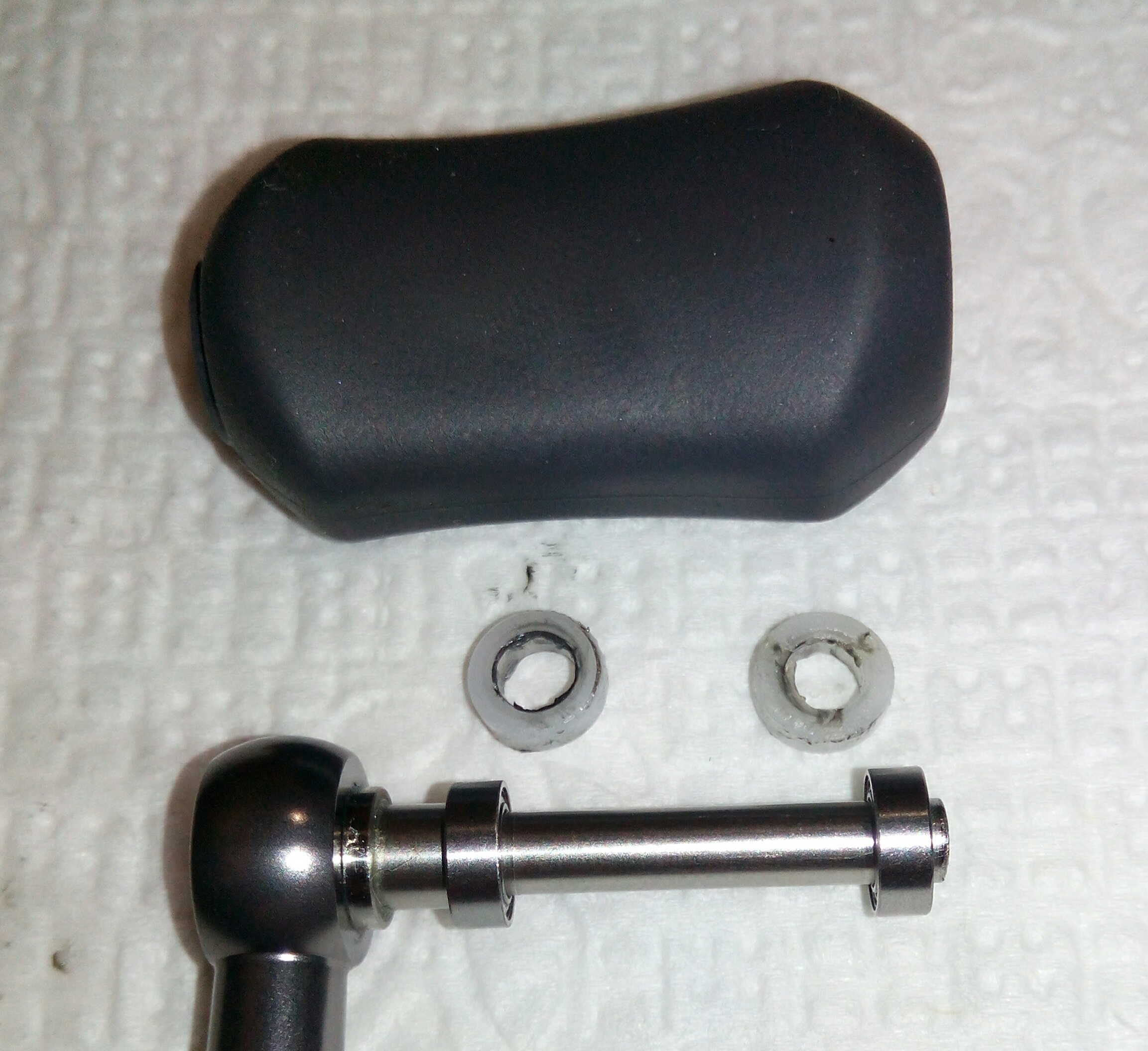

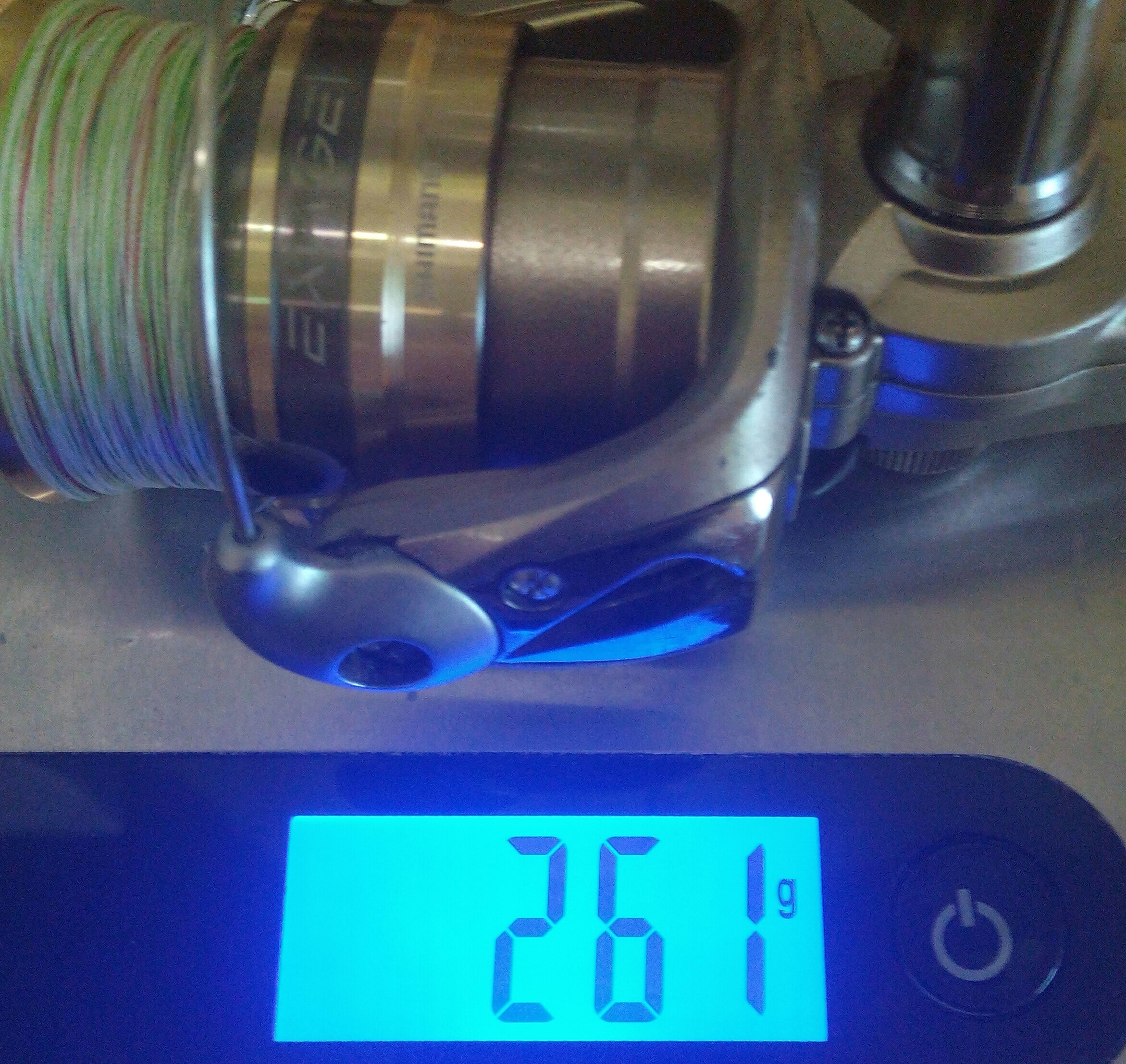

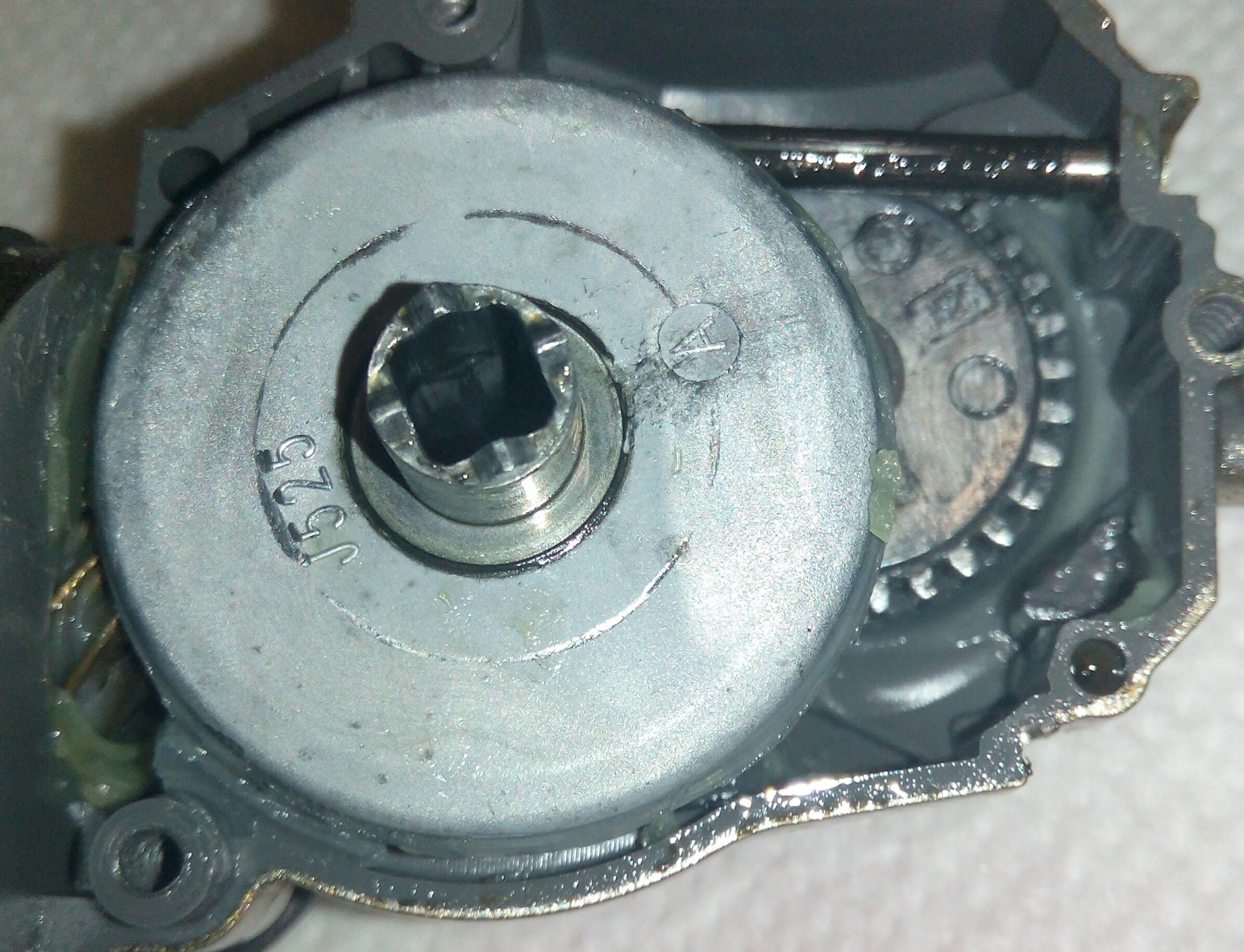

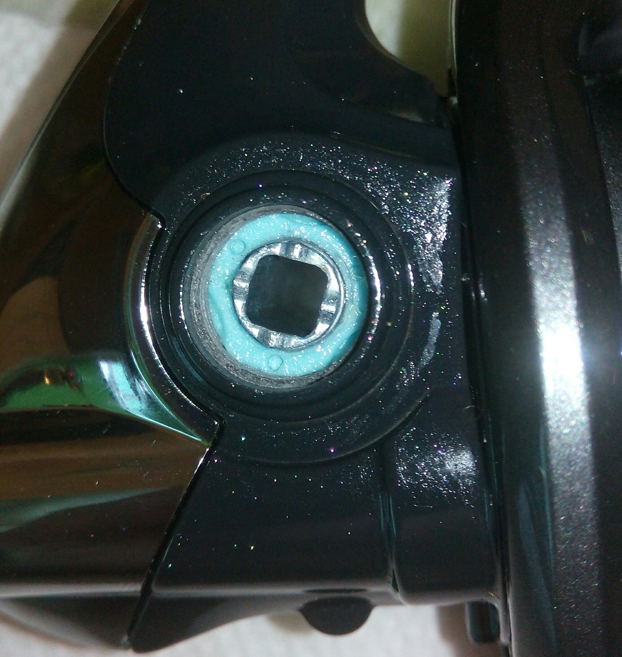

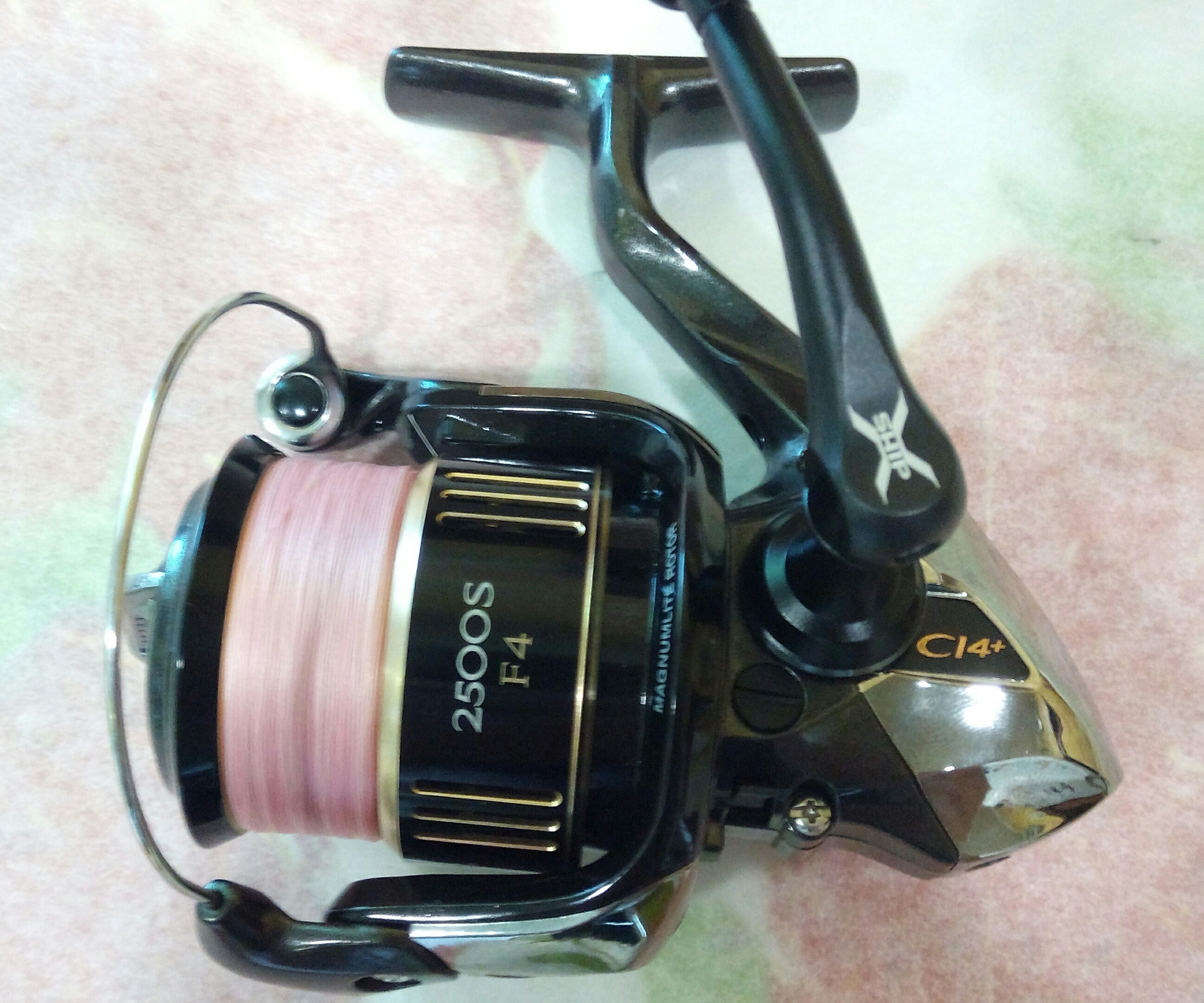

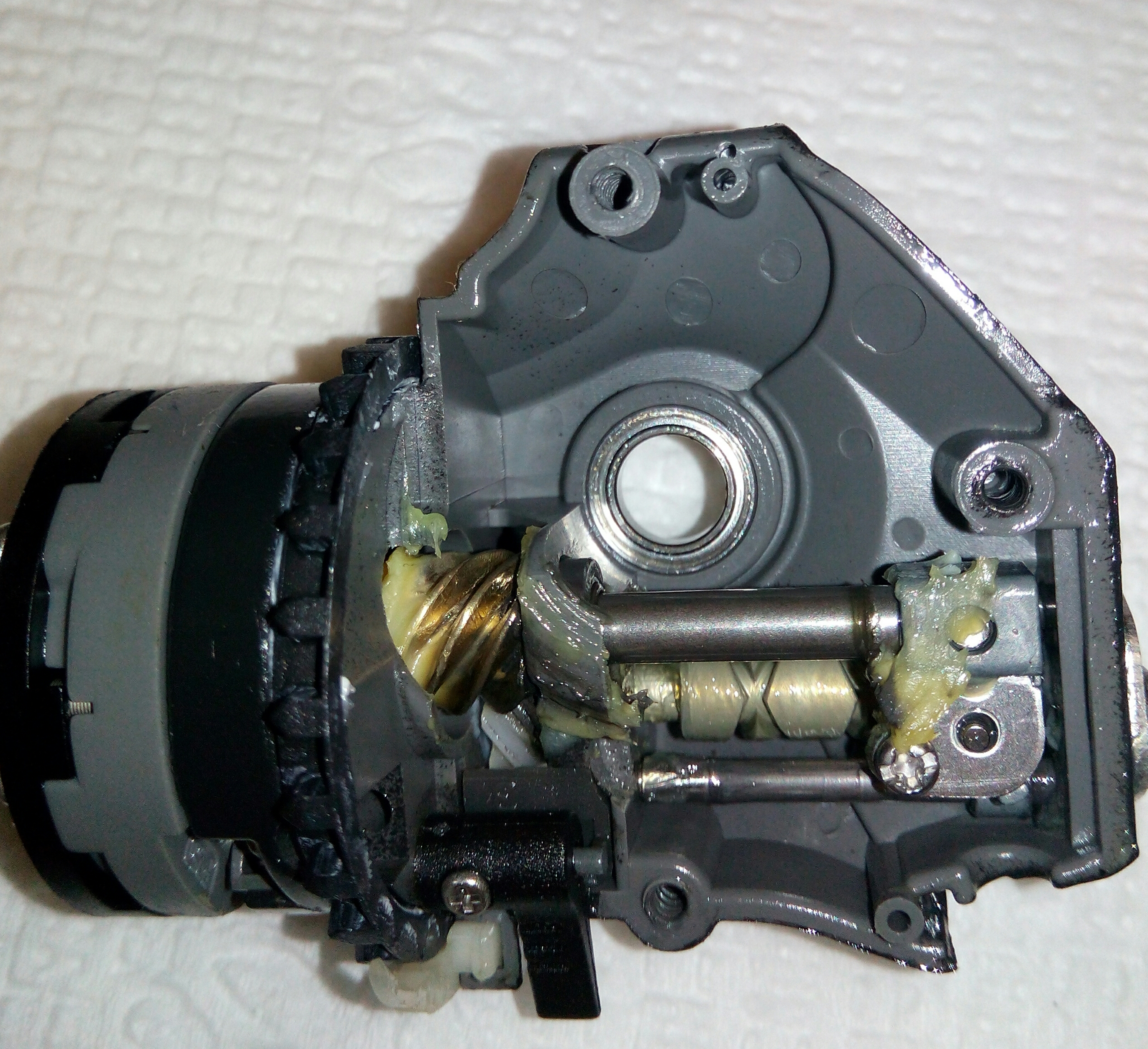

Катушка Shimano13 Complex CI4+ 2500S F4. Незначительный люфт ГП и люфт кноба. Всё остальное в идеале. Катушку раньше уже смазывали. Всего в ней 9 подшипников: на ГП-4, в кнобе-2, под шпулей-1, в самой шпуле-1 и в ролике л/у -1. Поставил ещё один подшипник вместо втулки на вал бесконечного винта. Итого 10+1. Интересная конструкция рукоятки, разбирается на мельчайшие детали. А вот фрикцион немного расстроил. Не смотря на резиновый уплотнитель на гайке шпули, фрикционные шайбы были грязные от попадания пылиЧтобы этого избежать, нужно уплотнитель смазывать, и тогда он плотно прилегает к внутренней кромке шпули. Отличная лёгкая катушка с плавным тихим ходом.

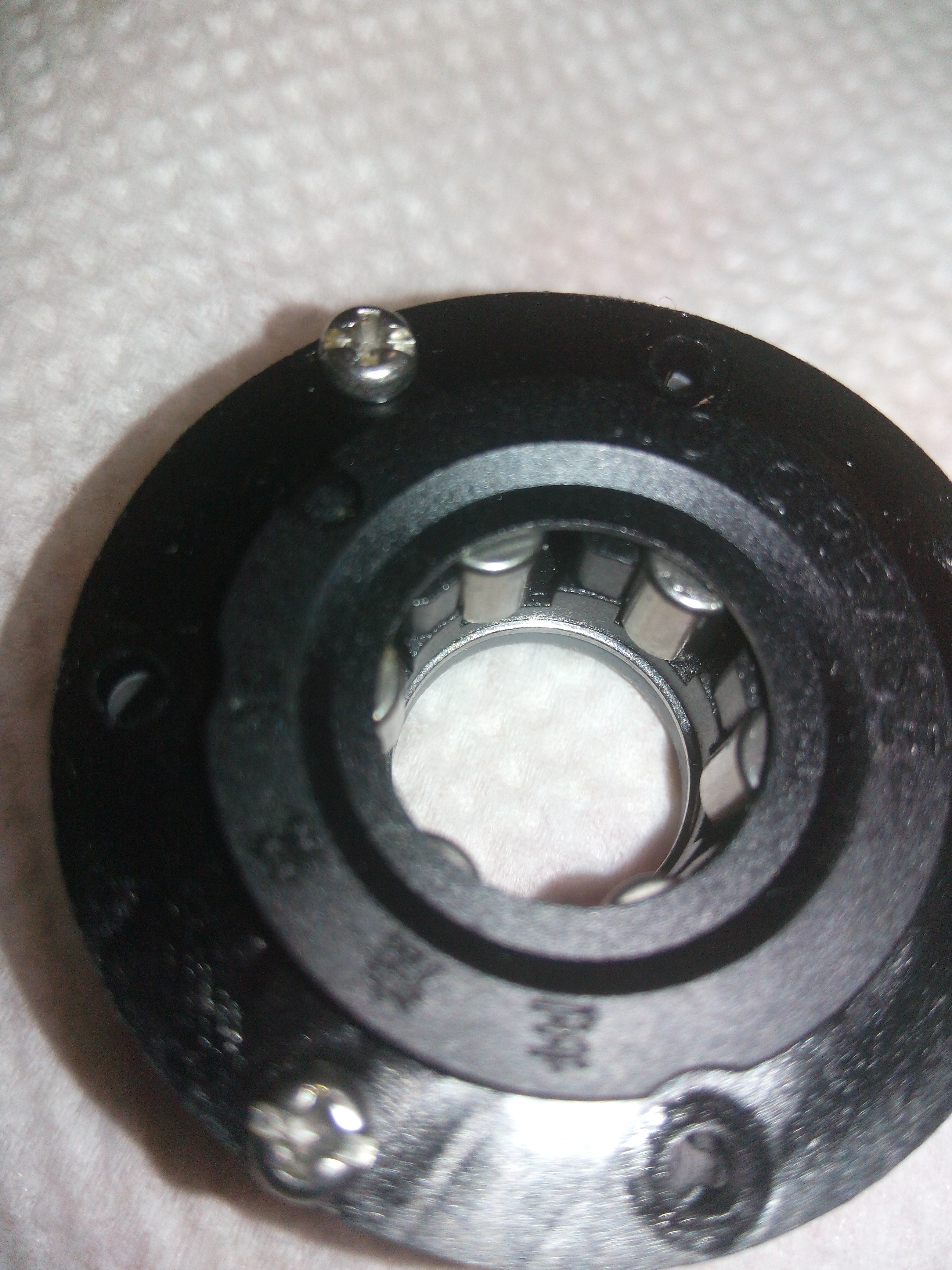

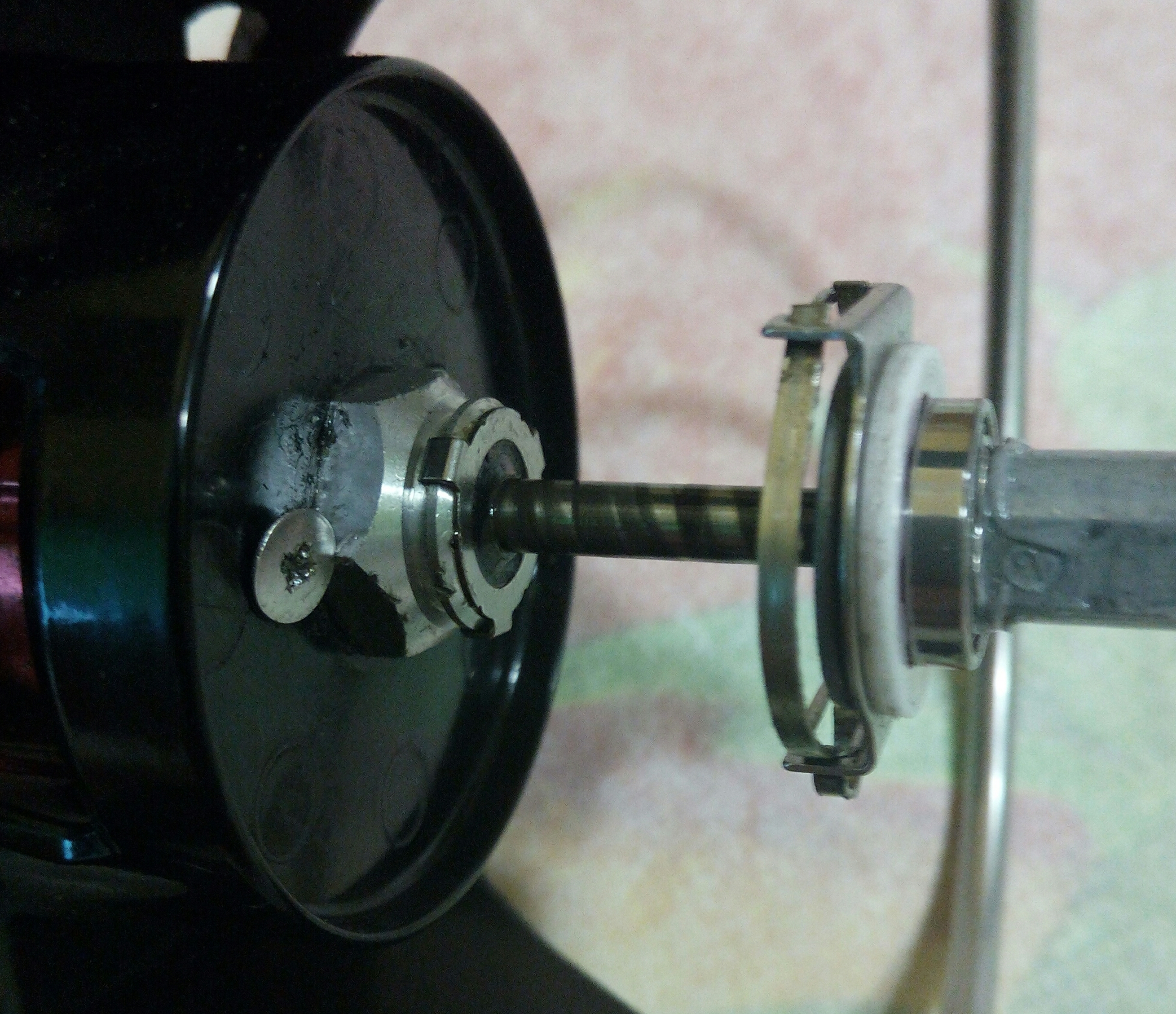

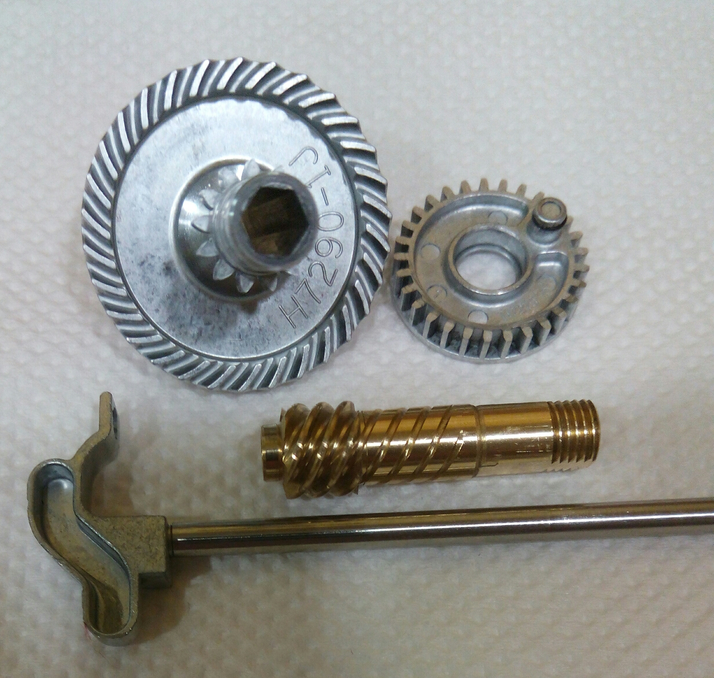

Катушка Shimano technium 3000SFD. Новая. В комплекте дополнительная шпуля. Люфтов практически нету. Только кноб немного стучал, так как в нём стояли две втулки. После замены их на подшипники зазор полностью исчез. Всего в катушке было три подшипника. На ведомой-2, на ведущей-1 и одна втулка, которую сразу желательно поменять на подшипник 7×11×3. В ролике л/у стоит фигурная втулка из нерж.стали, это на много лучше чем пластиковая, поэтому при периодическом смазывании ролика она будет служить очень долго. Ротор один в один как у Ультегры12. Обгонная муфта массивная, такая же как и у многих катушках более дорогого сегмента Shimano. Фрикционный набор стандартный для данного типоразмера 3×3. Смазка везде была однотипная, к тому же на мой взгляд, её пожалели. После всех процедур, ход катушки стал легче и абсолютно тихий.

В техниуме вроде 3+1
Еще +1 шар и будет биомастер! В шпуле не хватает?

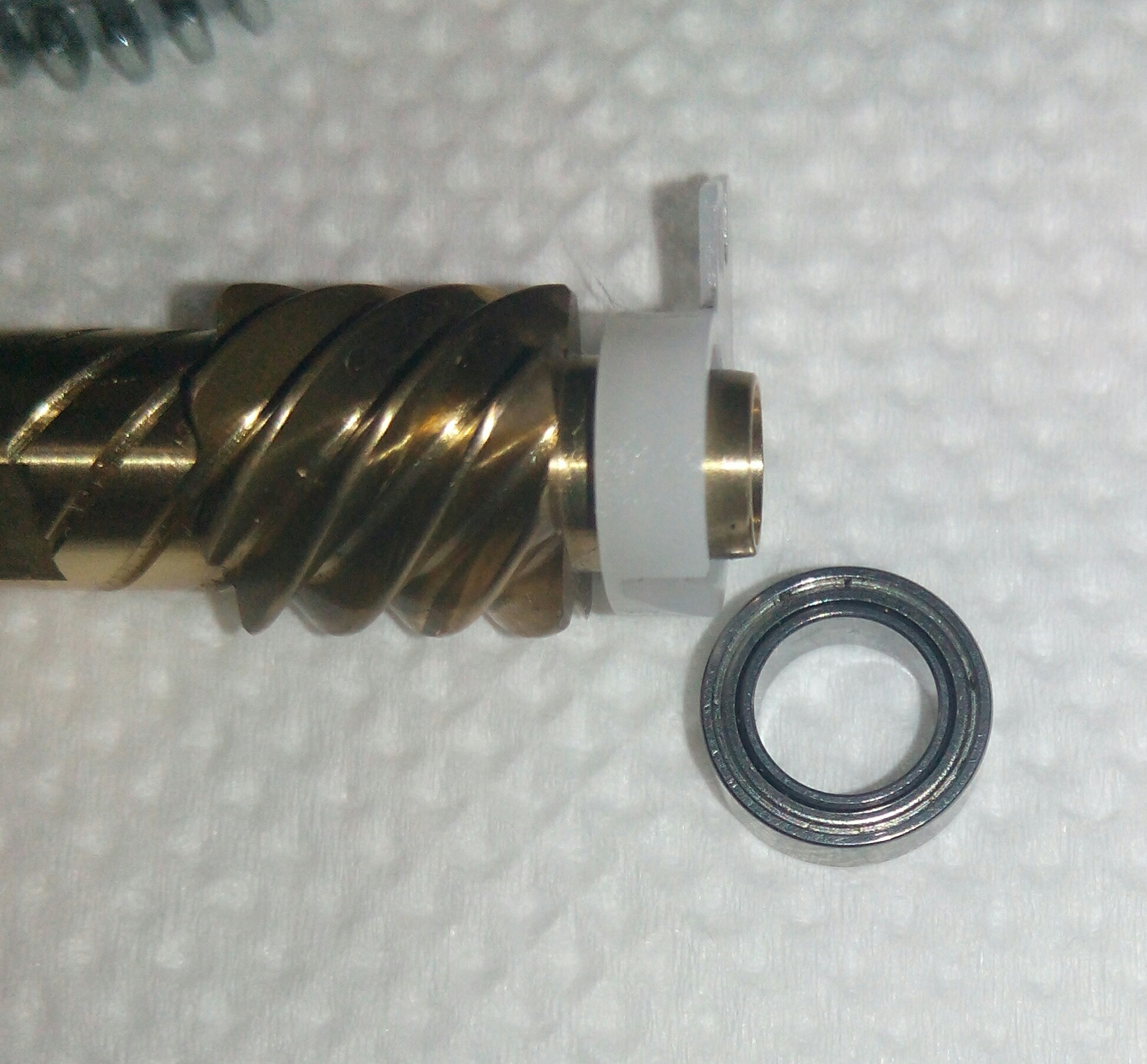

Всё верно! Было 3+1. Тот, который «+1» это игольчатый подшипник (в народе называют обгонная муфта или стопор обратного хода). Сейчас Техниум 6+1 А в подшпульном механизме подшипник не предусмотрен производителем
Добавлено через 9 минут
Теперь катушка как Страдик16 только чуть тяжелее, зато дешевле в два раза.

Отличие в цвете(дизайне) и наличии стопора ОХ

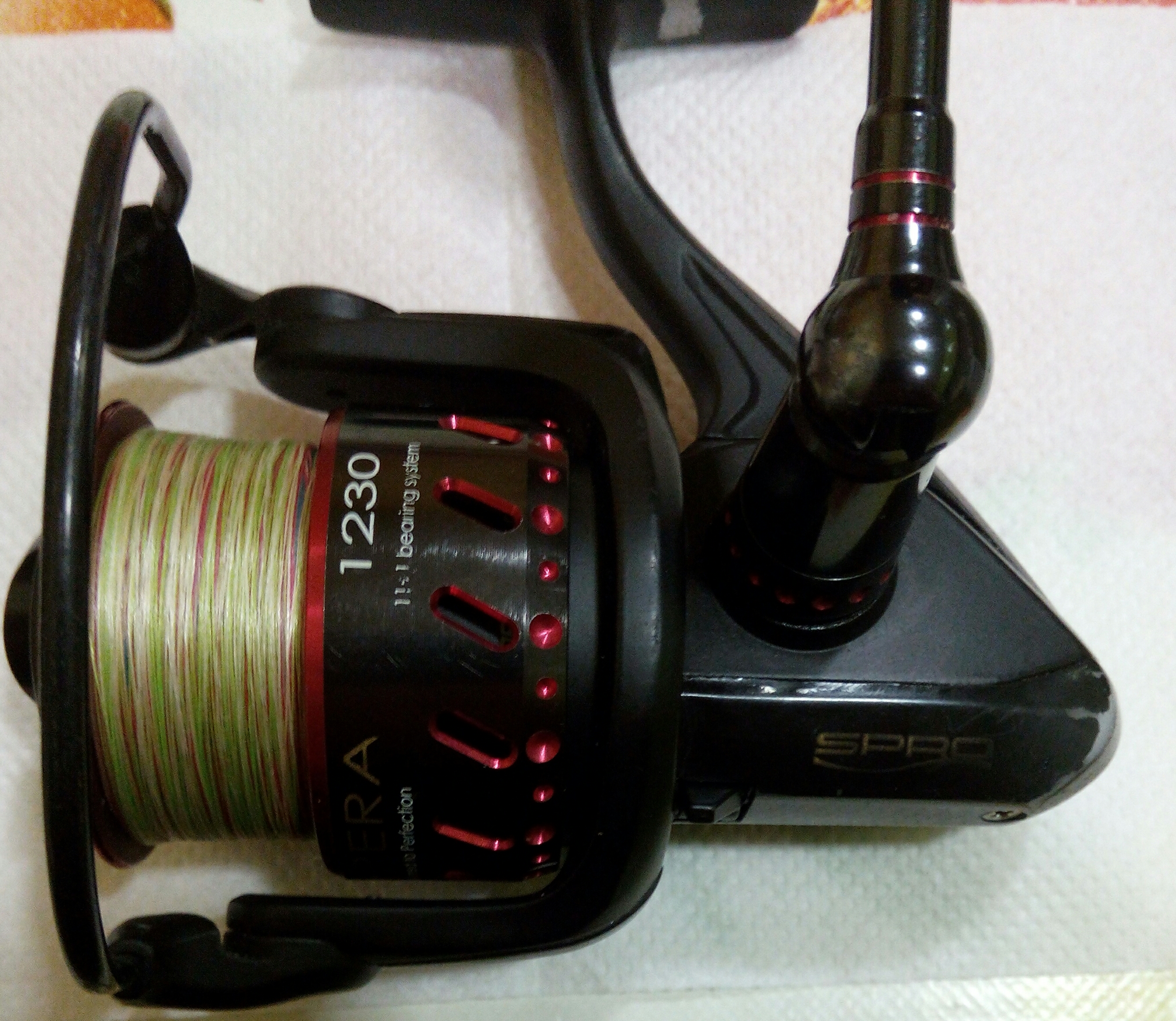

Пару месяцев назад наш одноклубник Геннадий (Авиатор) написал, что есть у него такая вот катушка - Daiwa Ballistic 2500SH. Но, к сожалению, ей поставлен диагноз «убитая главная пара» и, что у нас её не купишь, нужно заказывать из-за бугра и стоит она кучу баксов. И вот эта катушка оказалась у меня. Геннадий, хочу Вас обрадовать, я нашёл абсолютно новую ГП прямо внутри Вашей катушки смотрите фото. Перед тем как я её разобрал немного покрутил. Да, хруст и тракторный звук был, аж в руку отдавал. Но звук исходил не от ГП, это был подшипник ведущей шестерни, он подклинивал и издавал хрустящий, рокотящий, противнющий звук. Его замена на новый решила все проблеммы. Сейчас катушка имеет стандартный Дайвовский шелест. Так же видно, что катушка проходила ТО. Никого не хочу обидеть, но мне кажется, что её просто приоткрыли и поверх старой смазки напихали новую. За кноб вообще забыли, мало того, что люфт, так ещё и два подшипника, которые превратились в кокс (фото) замена на новые. Сейчас катушка работает как новенькая Единственное, что меня смущает, то что на больших оборотах начинает вибрировать ротор, скорее всего не совсем точная его балансировка с завода. Конечно, на рыбалке таких оборотов точно не будет, поэтому это не совсем уж и недостаток.

Зашибись! Таки не катушки хреновые, а мастера у нас сплошь и рядом криворукие...
Могу себе только представить, сколько подобных диагнозов ставят катушкам. А бедные рыбаки верят уважаемому мастеру и выкидывают деньги на ненужную детальку.
Добавлено через 7 минут
Блин, как гляну на подшипники из кноба аж страшно. Спать боюсь ложиться, чтобы не приснились

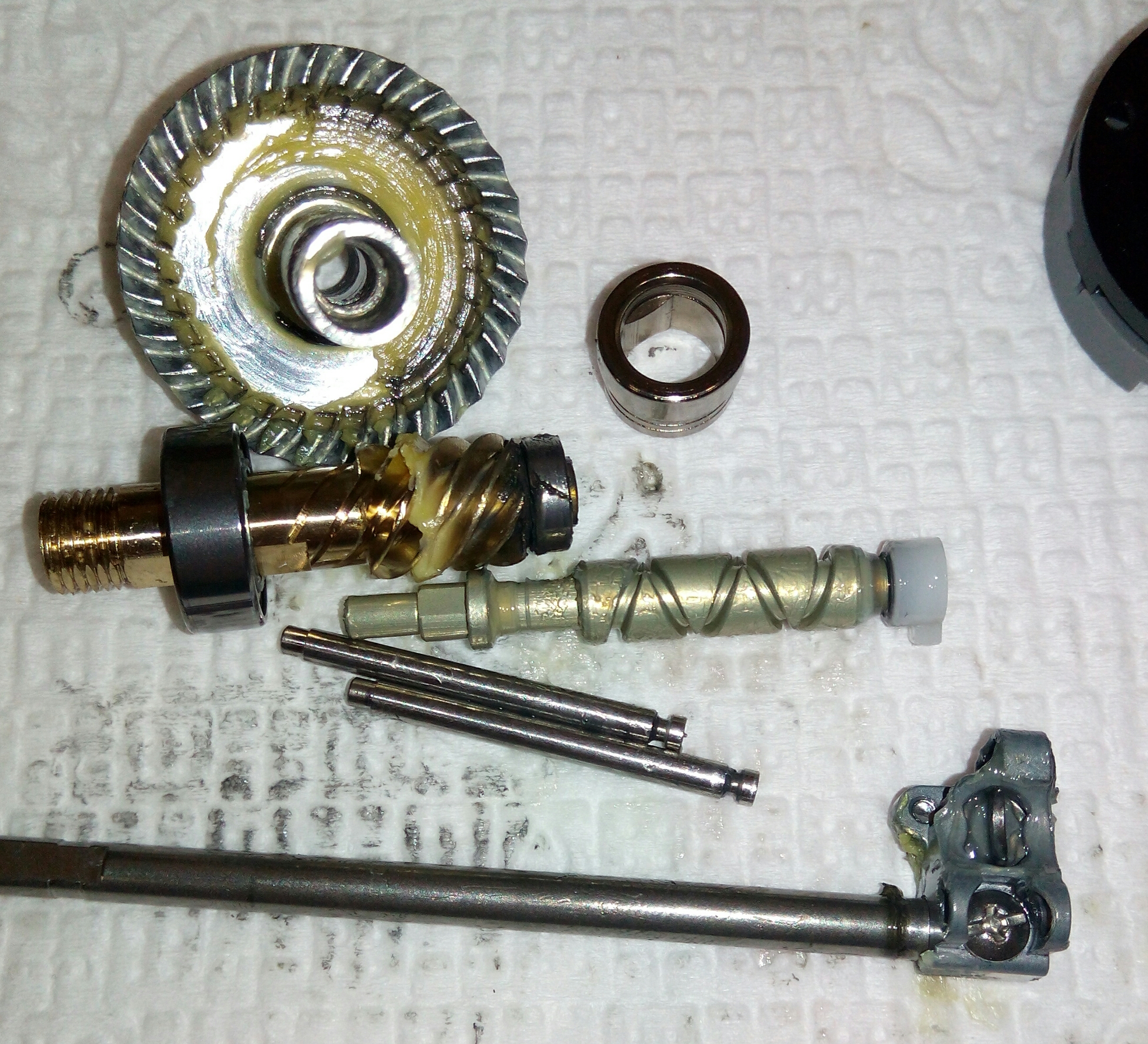

Типово Re: Рыболовные катушки взгляд изнутри

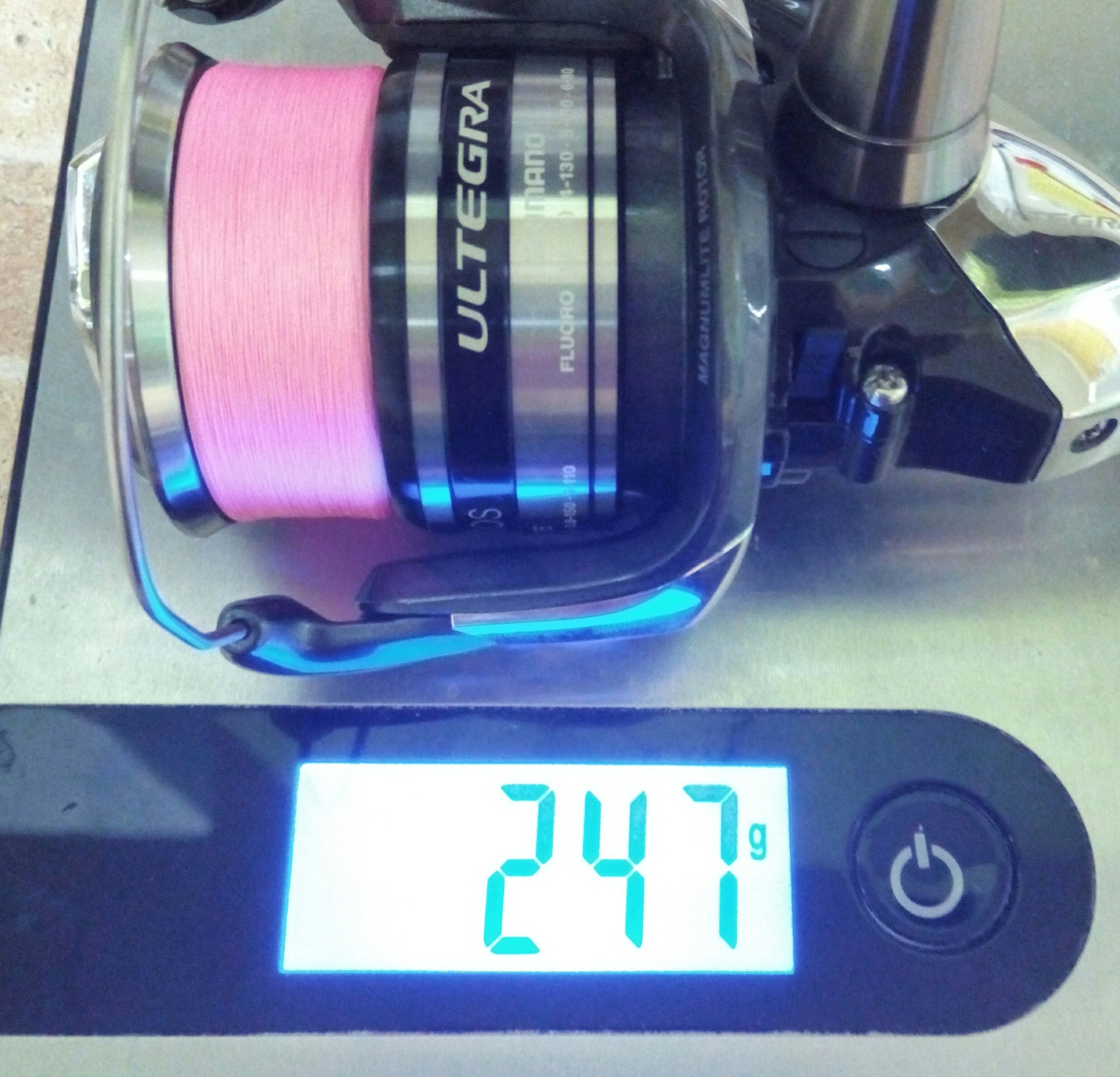

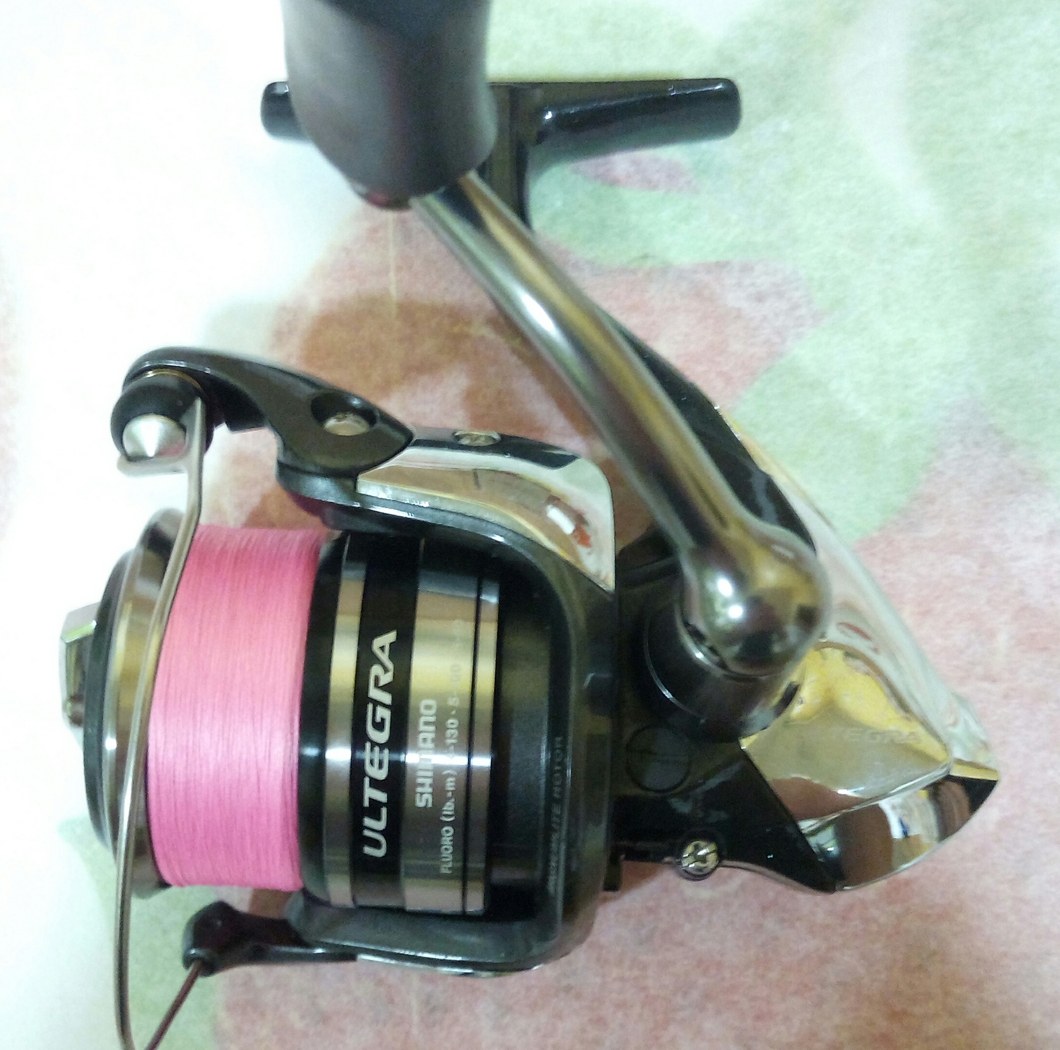

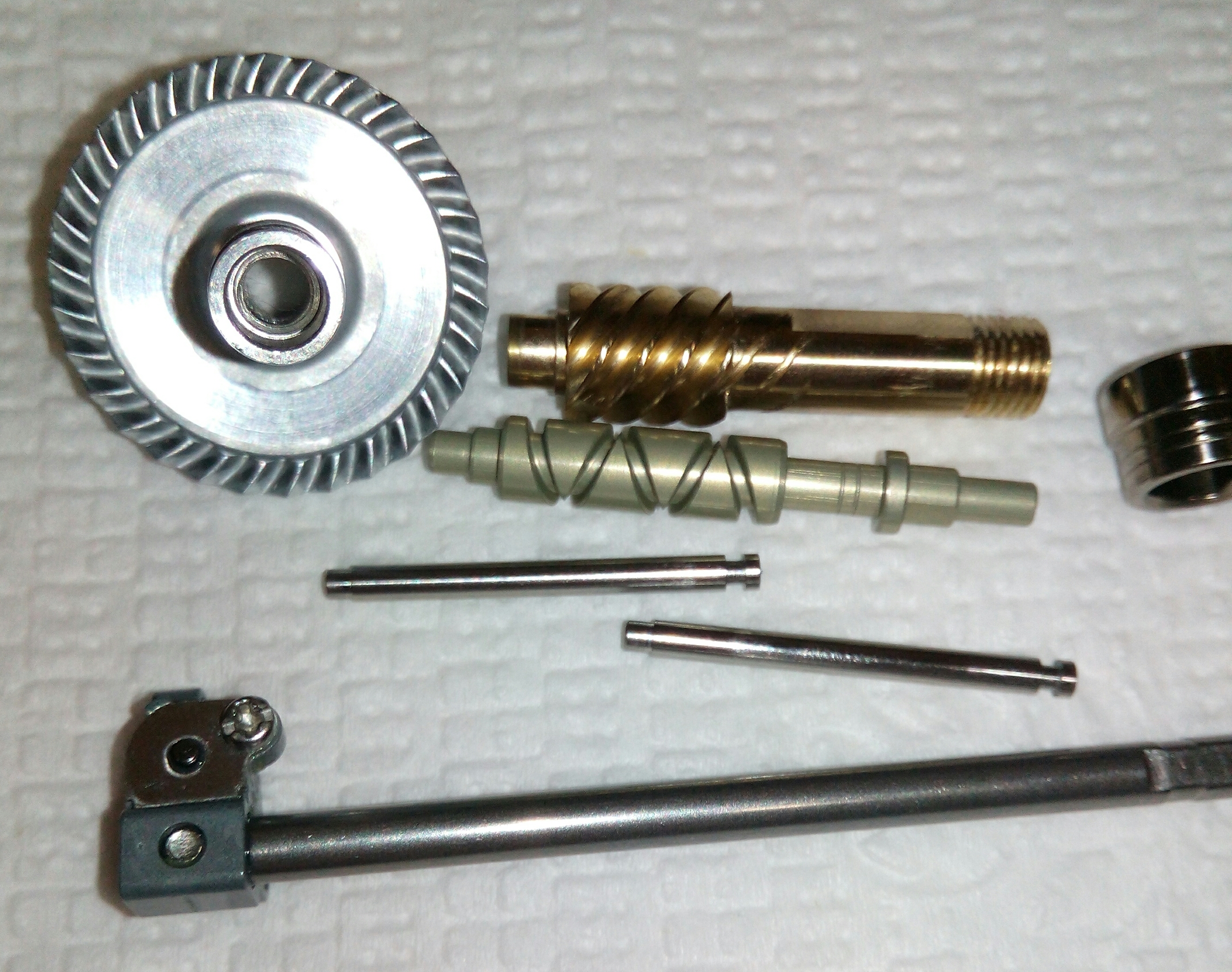

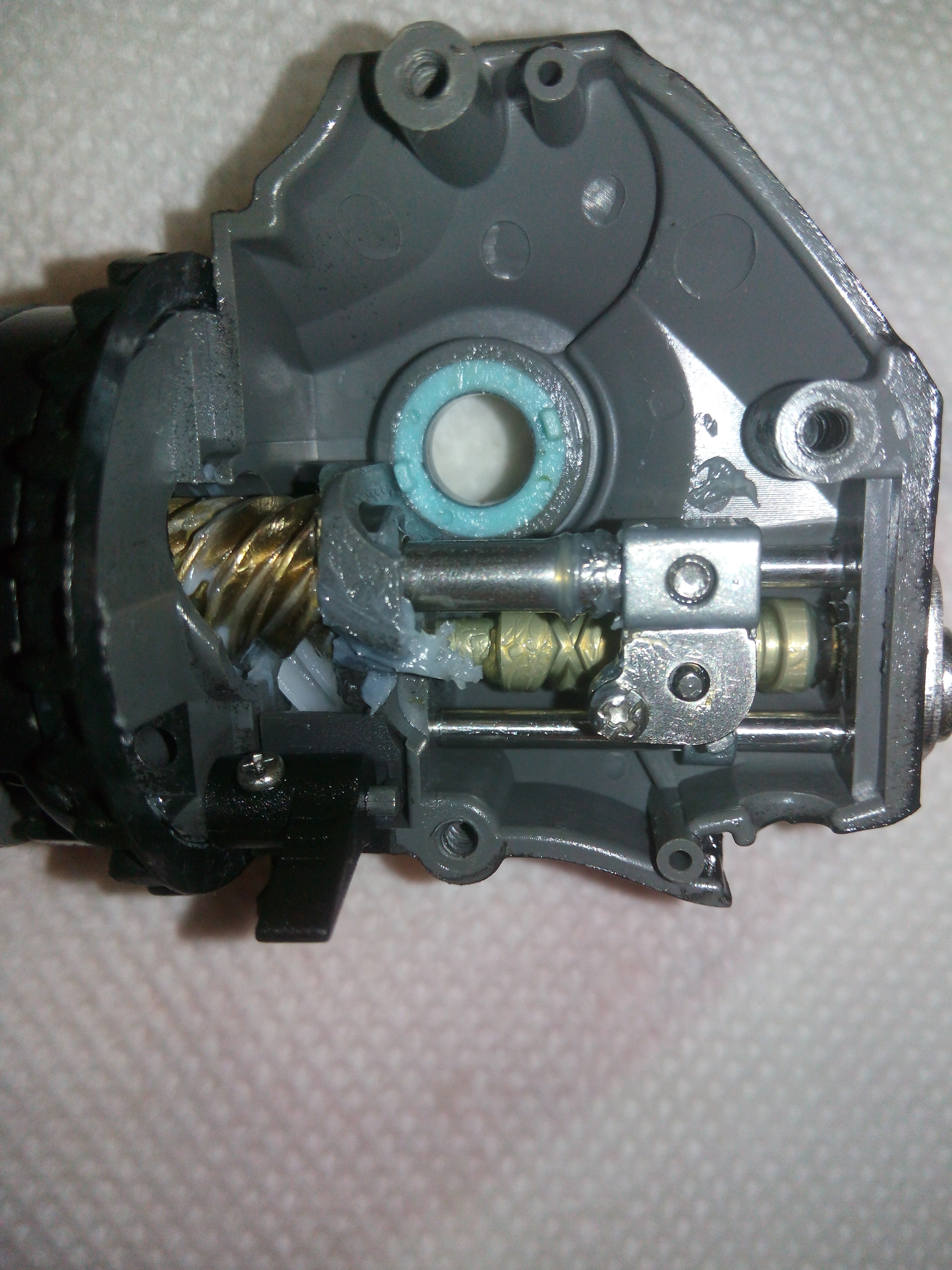

Катушка Shimano 12 ultegra 2500S. Видно, что с катушкой обращаются бережно. Выглядит как новая. Раньше уже смазывалась, только вот смазанно всё однотипной смазкой. Это не совсем правильно. Для каждого узла есть свой тип смазки с разной консистенцией. Люфт ГП присутствовал, но не критичный. Кноб оснащён втулками и уже появилась выработка на оси и люфт в двух плоскостях (меняем на шарики) Так же заменил втулку на валу бесконечника. Итого 8+1. Намотка шнура идеальная. После ТО заметно улучшился ход катушки. Все люфты выбрал до нуля.

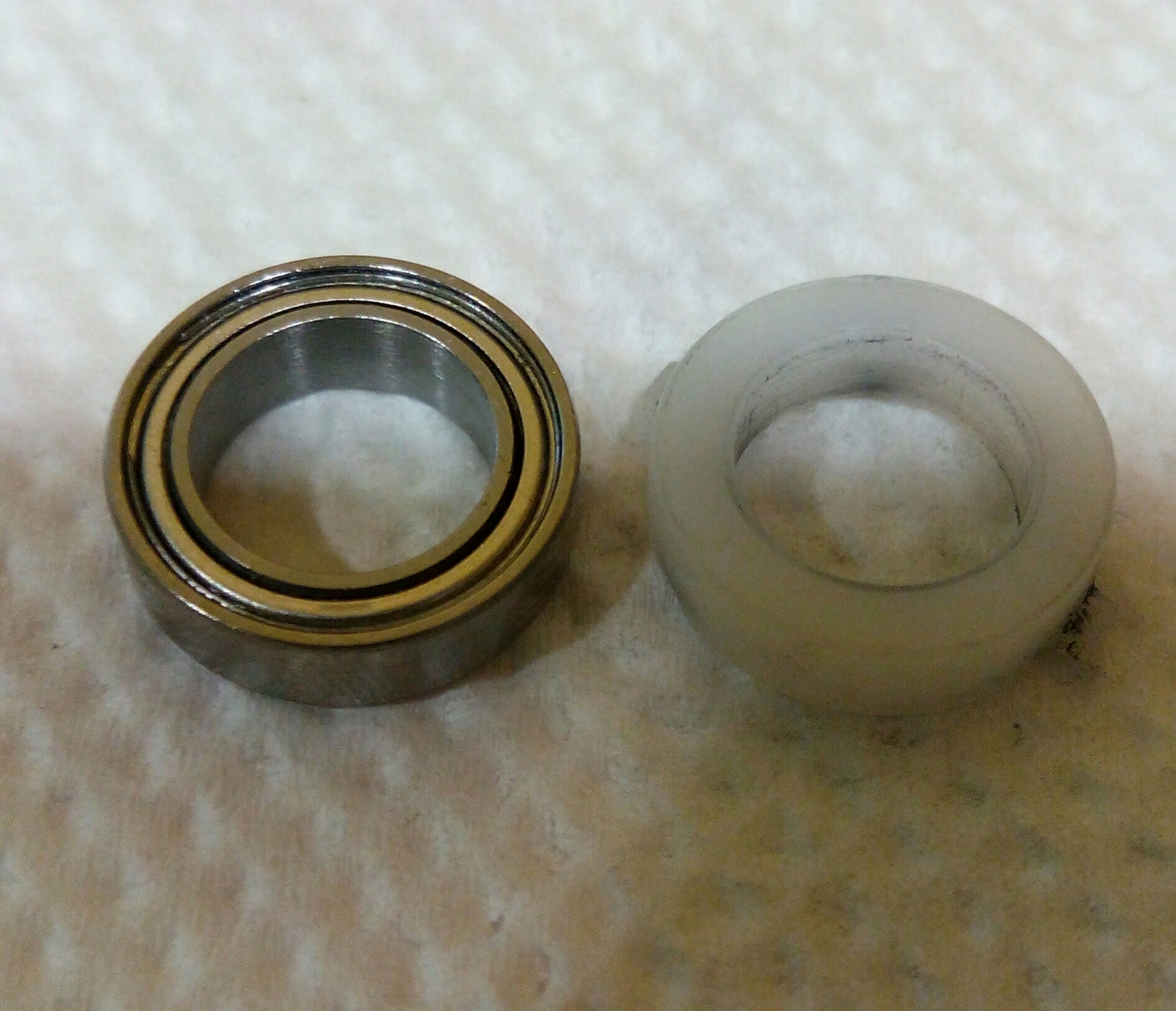

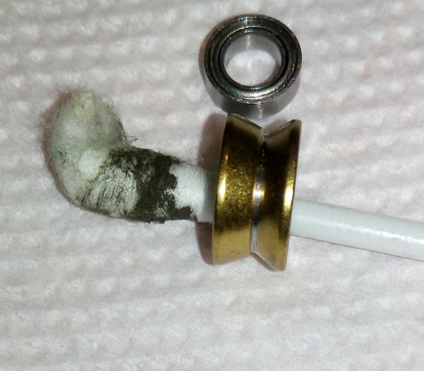

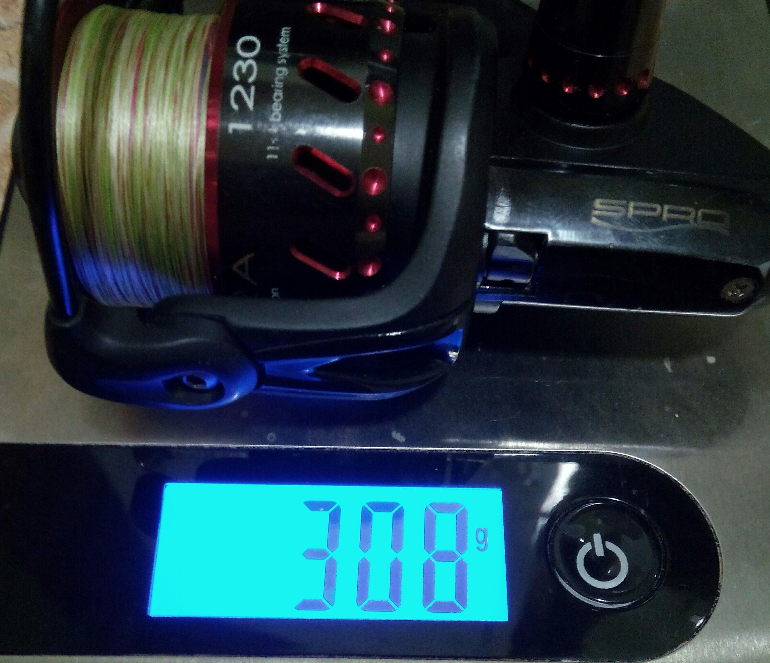

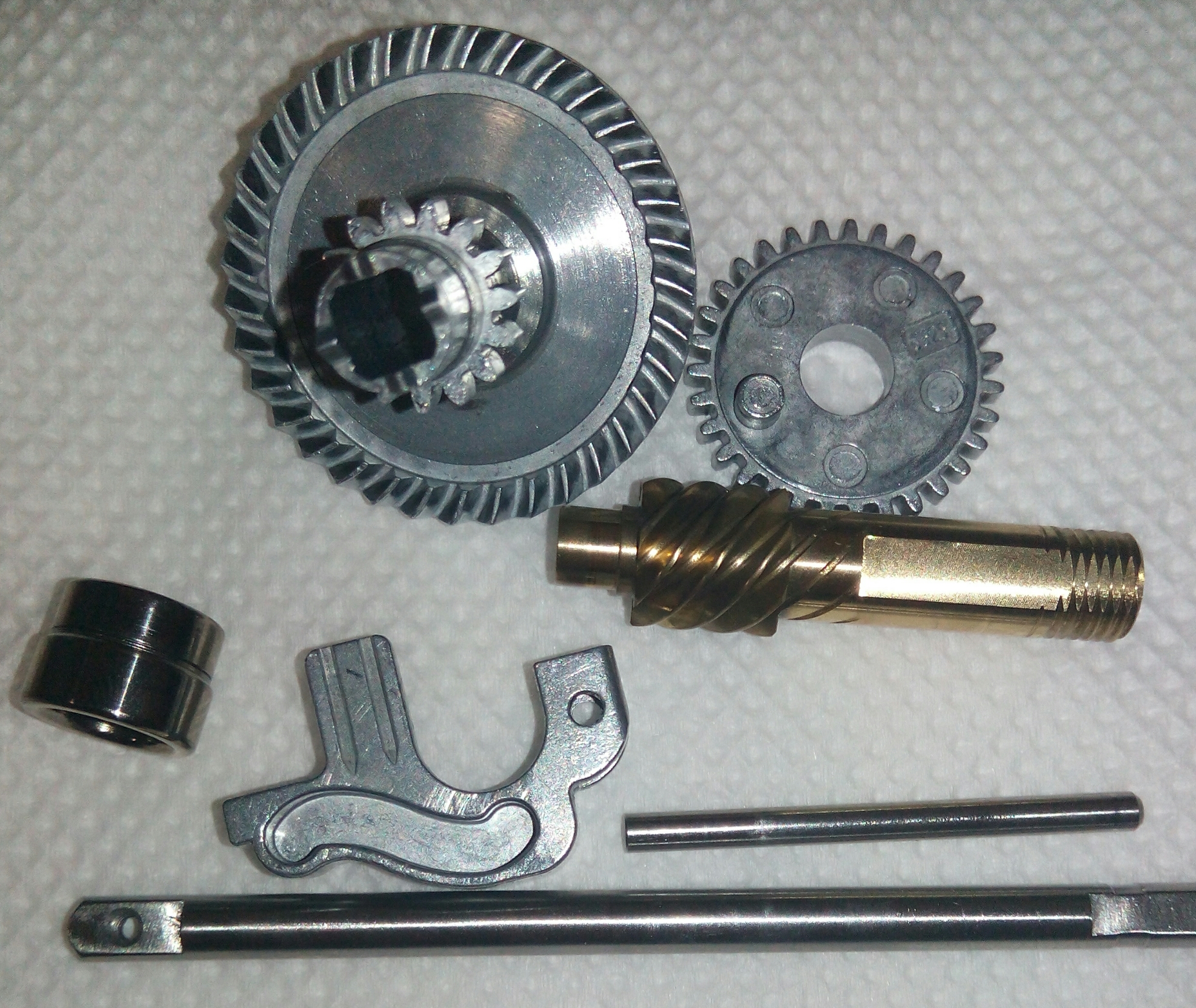

Катушка Spro Opera 1230. Ход тихий, плавный с лёгким стартом. Практически в идеале. Был не большой люфт ГП, который устранился шайбой 0,1мм, так же был хрустящий звук при открытии дужки л/у от попавшего ппвеска в коромысла, ну и замена смазки. Производитель заявляет, что в катушке 11 подшипников, я насчитал 9 штук. Ведущая-2, ведомая-2, бесконечник-2, внутри шпули-2 и в ролике л/у-1. Возможно, ещё 2 подшипника в кнобе, но он не разборной Может я чего-то не понял, но как я его не рассматривал с разных ракурсов, так и не понял этого прикола. Спрашивается, нафига ставить в кноб подшипники и потом запресовать его наглухо, как их потом смазывать, да ещё и люфтище оставить в 1мм который приходится устранять «подручными» средствами. Если не учитывать данный недостаток, то катушка очень даже достойная

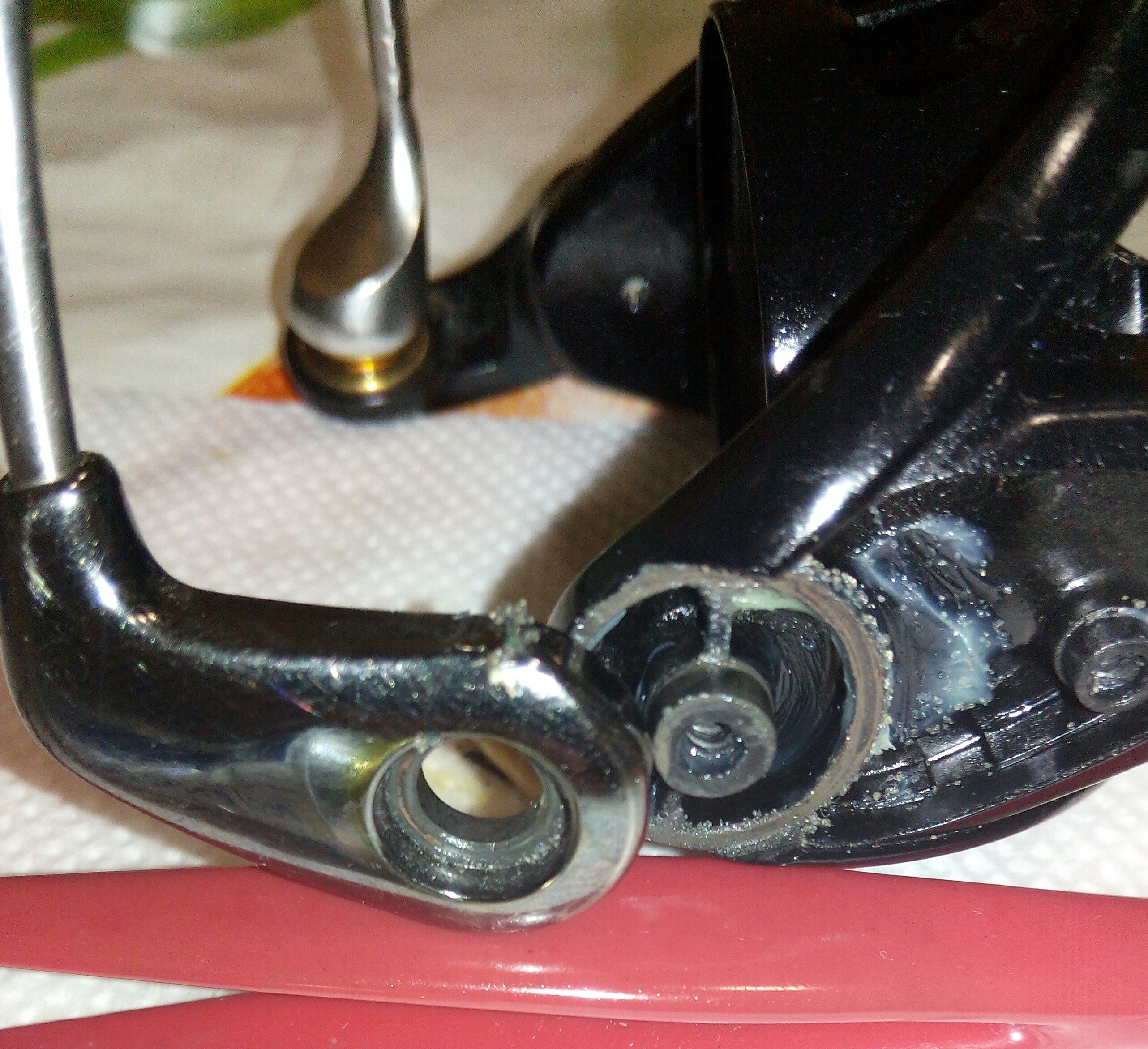

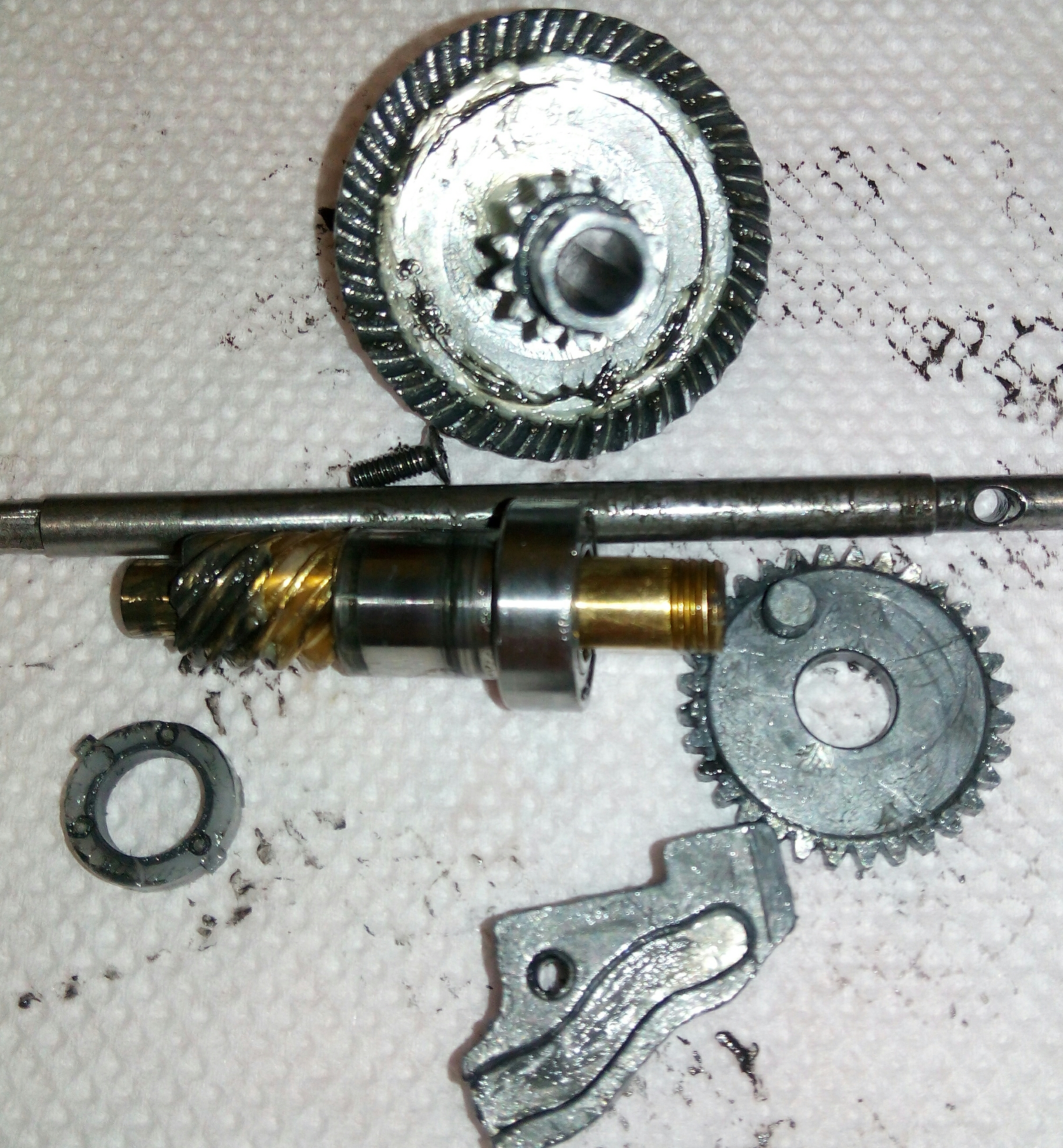

Старий 30.01.2018, 21:00   #159 (permalink)
Аватар для санёк-днепр
Дописи: 776
Сказал(а) спасибо: 400

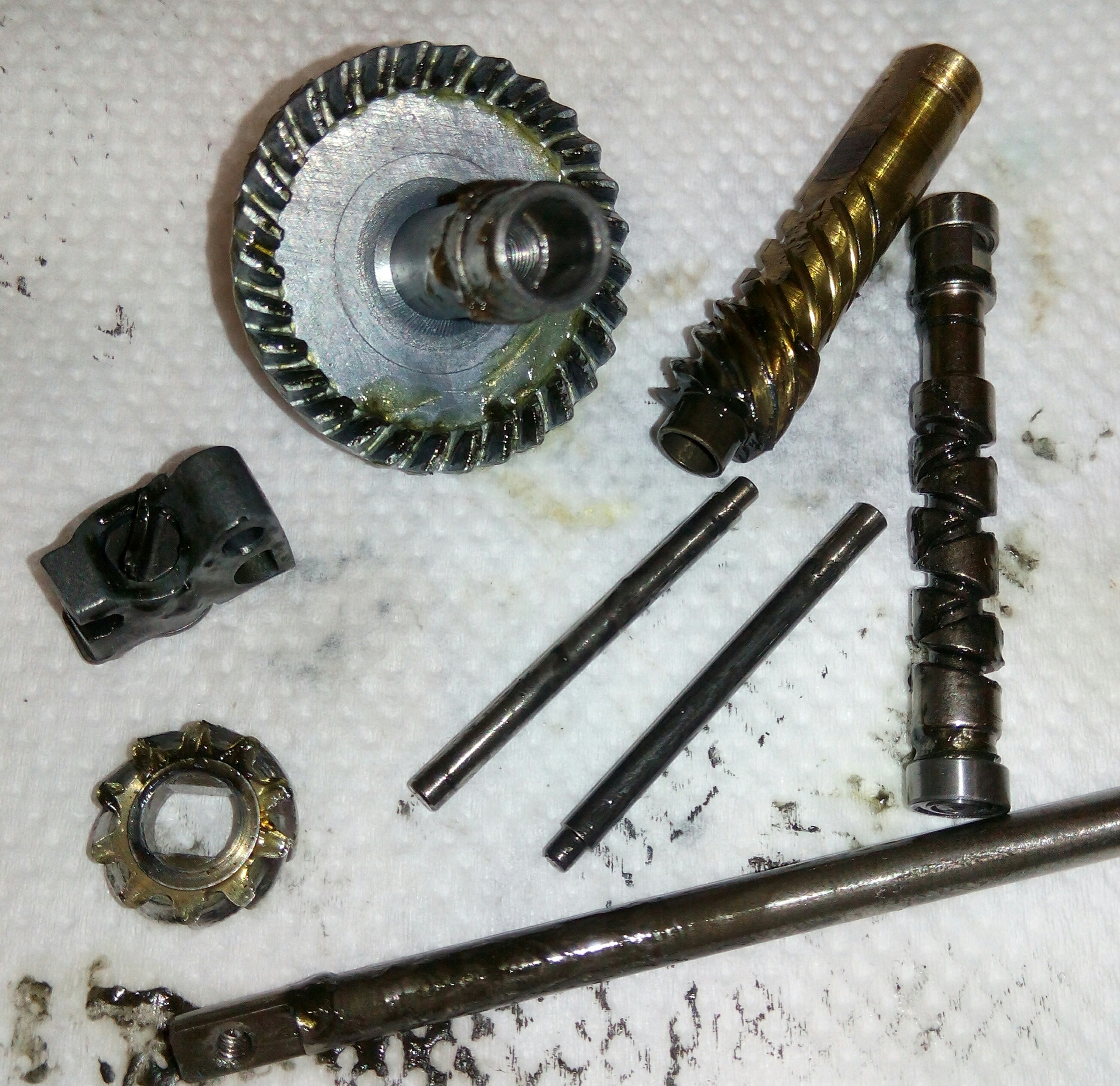

Катушка Exage 2500 FD. Одна из самых популярных катушек в данном ценовом сегменте Shimano. Так как катушка используется по назначению, поэтому пыль и песок были везде. Всё очищено и смазано. Люфты все устранил и, даже в не разборном кнобе. Особое внимание привлекает другое, ранее уже писал (пост 32). Ведомая шестерня вращается на одном подшипнике и на одной втулке. При вращении рукоятки под нагрузкой, ведущая шестерня давит вниз ведомую шестерню в районе где стоит втулка, таким образом со временем втулка вырабатывается и становится внутри овальная потом начинается рокот хруст и быстрый износ ГП. Рекомендую менять сразу на подшипник после приобретения данной катушки, или катушки с подобной сборкой.

Допис від санёк-днепр Переглянути допис
.... Так как катушка используется по назначению, поэтому пыль и песок были везде....
Саша, ну ты и завернул, дипломатично как...!
Действительно, пыль с катух я не сдуваю, и даже при транспортировке с прутов их практически не снимаю... мое имхо - катушка это помощник на рыбалке, но, в большинстве своем, расходник, хоть и недешевый. К ним привыкаешь, срастаешься и, при "выходе бойца из строя" расстраиваешься конечно, но...
з.ы. поражаюсь твоей работоспособности!
