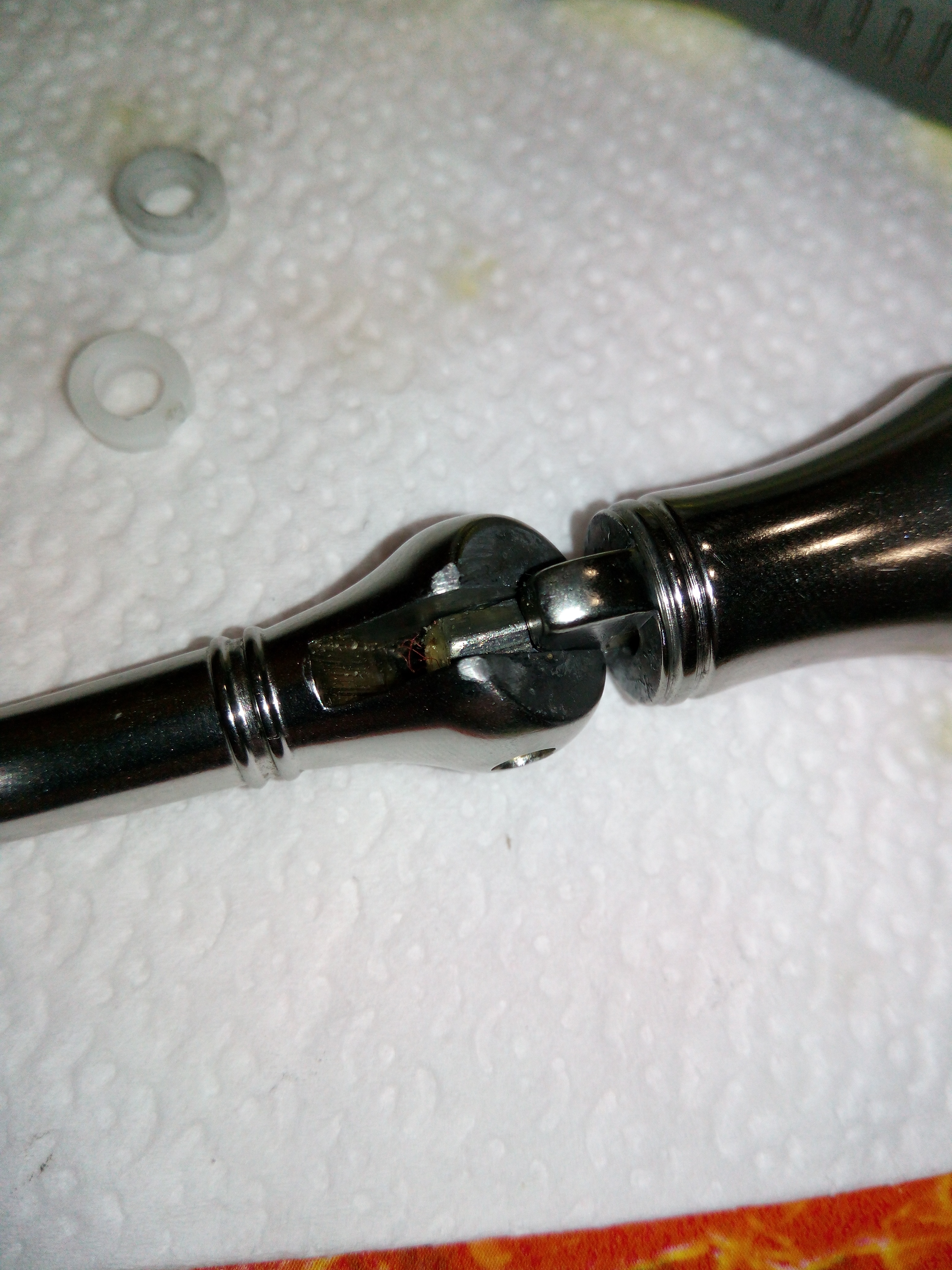

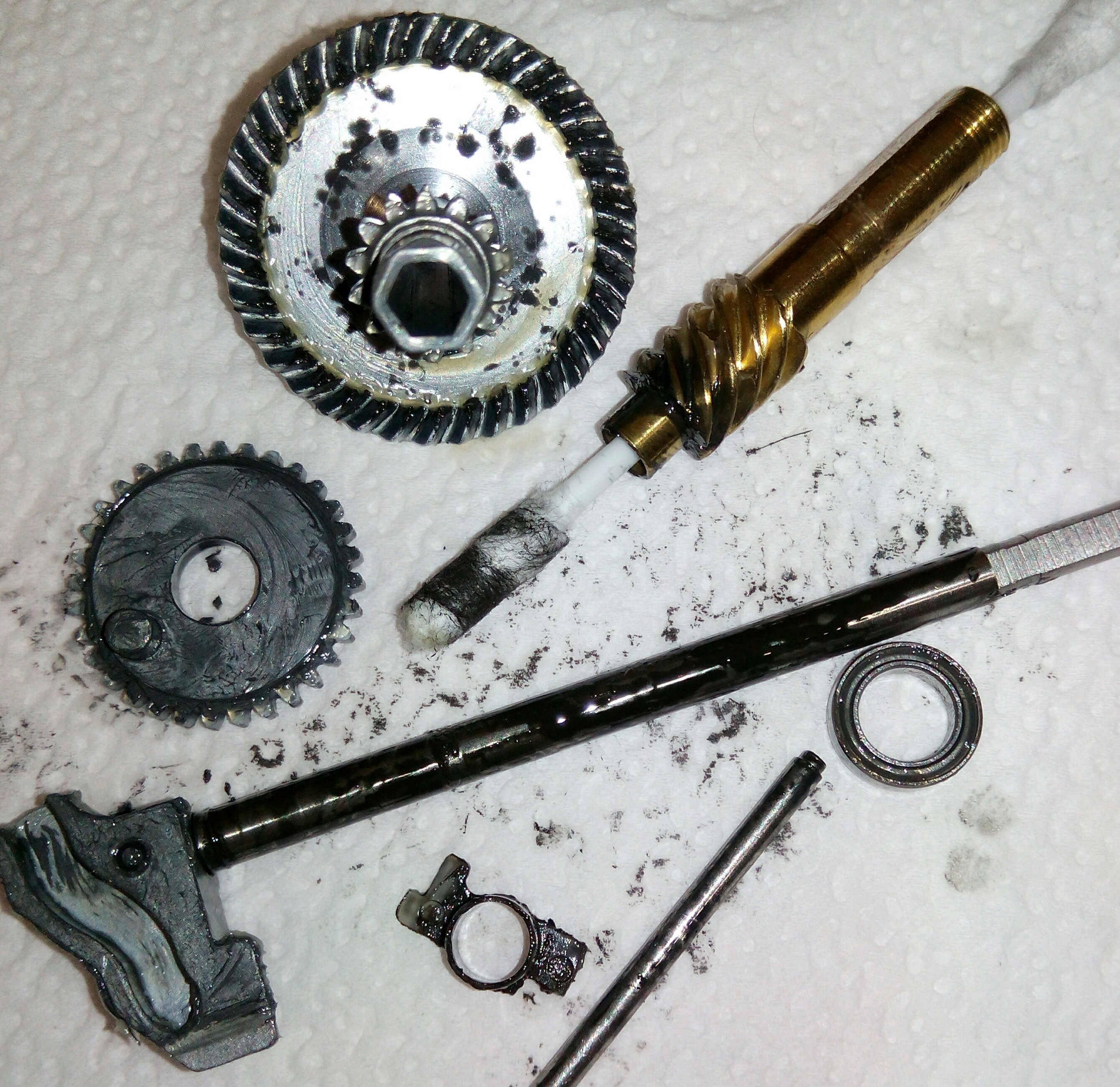

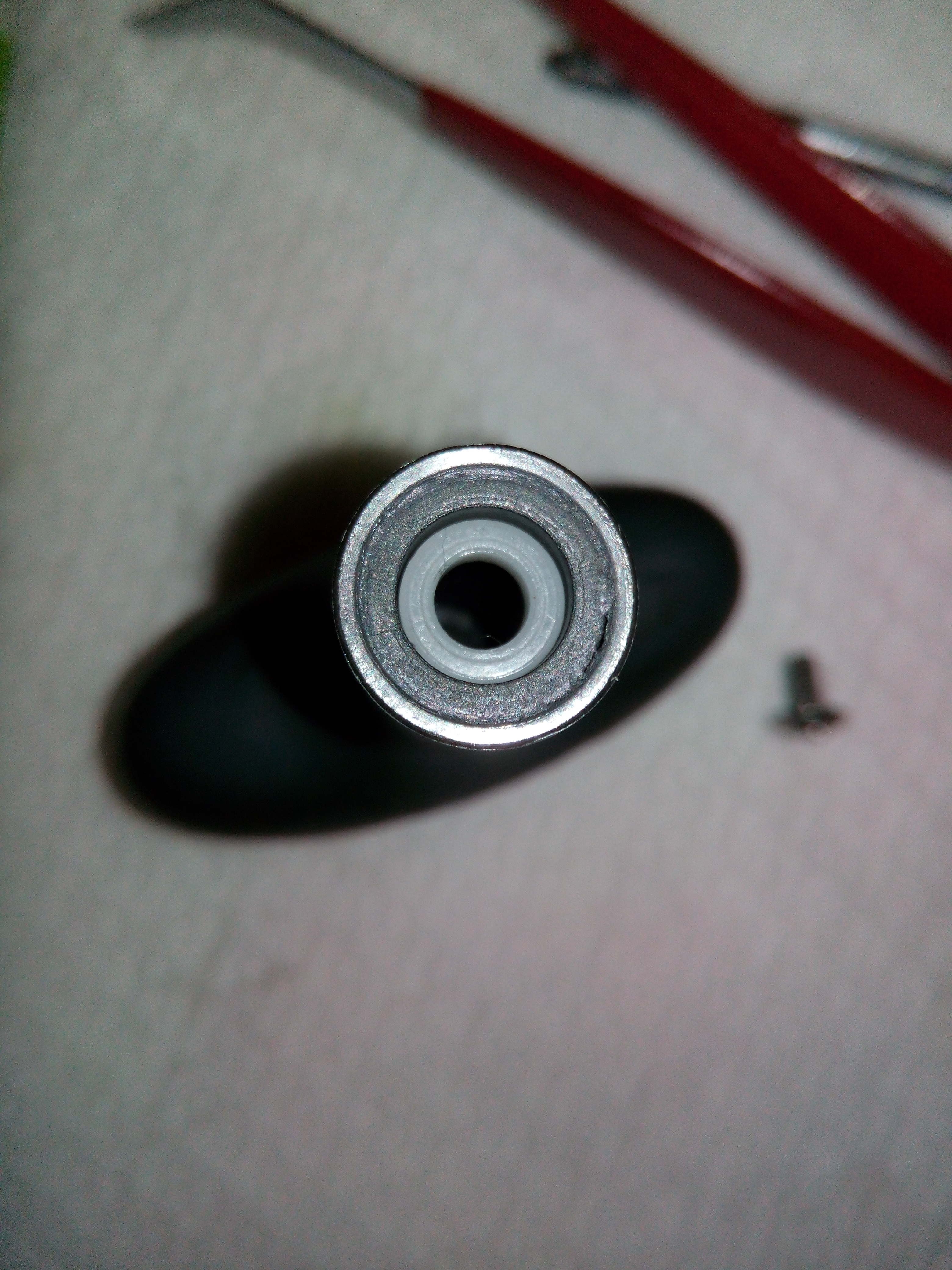

Катушка Shimano 15 Stradic 2500S. Был люфт на ГП и в держателях дужки л/у ощутимые в руку при вращении рукоятки. Смазки на ГП было не достаточно, зато паразитки купались в масле. Моё мнение - не желательно эксплуатировать полусухую катушку. Втулки в кнобе, на бесконечнике и в подшпульном механизме заменены на подшипники. Так же исправил намотку, так как хоть и не сильно, но наползание шнура на бортик шпули присутствовало.
Назва:  IMG_20180223_211515.jpg
Переглядів: 506
Розмір:  3,84 МБ
ID:	144279   Щоб збільшити малюнок, клацніть по ньому
Назва:  IMG_20180223_211555.jpg
Переглядів: 488
Розмір:  3,87 МБ
ID:	144280   Щоб збільшити малюнок, клацніть по ньому
Назва:  IMG_20180223_211852.jpg
Переглядів: 445
Розмір:  3,95 МБ
ID:	144281   Щоб збільшити малюнок, клацніть по ньому
Назва:  IMG_20180223_212642.jpg
Переглядів: 494
Розмір:  3,96 МБ
ID:	144282   Щоб збільшити малюнок, клацніть по ньому
Назва:  IMG_20180223_212840.jpg
Переглядів: 463
Розмір:  4,22 МБ
ID:	144283   Щоб збільшити малюнок, клацніть по ньому
Назва:  IMG_20180223_212937.jpg
Переглядів: 572
Розмір:  4,06 МБ
ID:	144284   Щоб збільшити малюнок, клацніть по ньому
Назва:  IMG_20180223_213738.jpg
Переглядів: 485
Розмір:  4,44 МБ
ID:	144285   Щоб збільшити малюнок, клацніть по ньому
Назва:  IMG_20180223_220300.jpg
Переглядів: 489
Розмір:  3,76 МБ
Назва:  IMG_20180223_213524.jpg
Переглядів: 490
Розмір:  4,08 МБ
ID:	144287   Щоб збільшити малюнок, клацніть по ньому
Назва:  IMG_20180224_100156.jpg
Переглядів: 476
Розмір:  4,70 МБ
ID:	144288   Щоб збільшити малюнок, клацніть по ньому
Назва:  IMG_20180223_230558.jpg
Переглядів: 511
Розмір:  4,15 МБ
ID:	144289   Щоб збільшити малюнок, клацніть по ньому
Назва:  IMG_20180223_232548.jpg
Переглядів: 482
Розмір:  3,93 МБ
ID:	144290   Щоб збільшити малюнок, клацніть по ньому
Назва:  IMG_20180224_100714.jpg
Переглядів: 500
Розмір:  4,03 МБ
ID:	144291   Щоб збільшити малюнок, клацніть по ньому
Назва:  IMG_20180223_233001.jpg
Переглядів: 421
Розмір:  3,20 МБ
ID:	144292   Щоб збільшити малюнок, клацніть по ньому
Назва:  IMG_20180224_101556.jpg
Переглядів: 531
Розмір:  4,54 МБ
ID:	144293   Щоб збільшити малюнок, клацніть по ньому
Назва:  IMG_20180224_102742.jpg
Переглядів: 506
Розмір:  3,37 МБ
