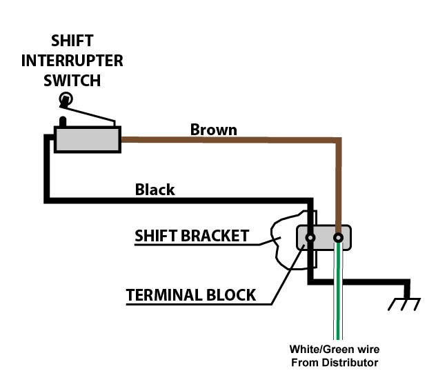

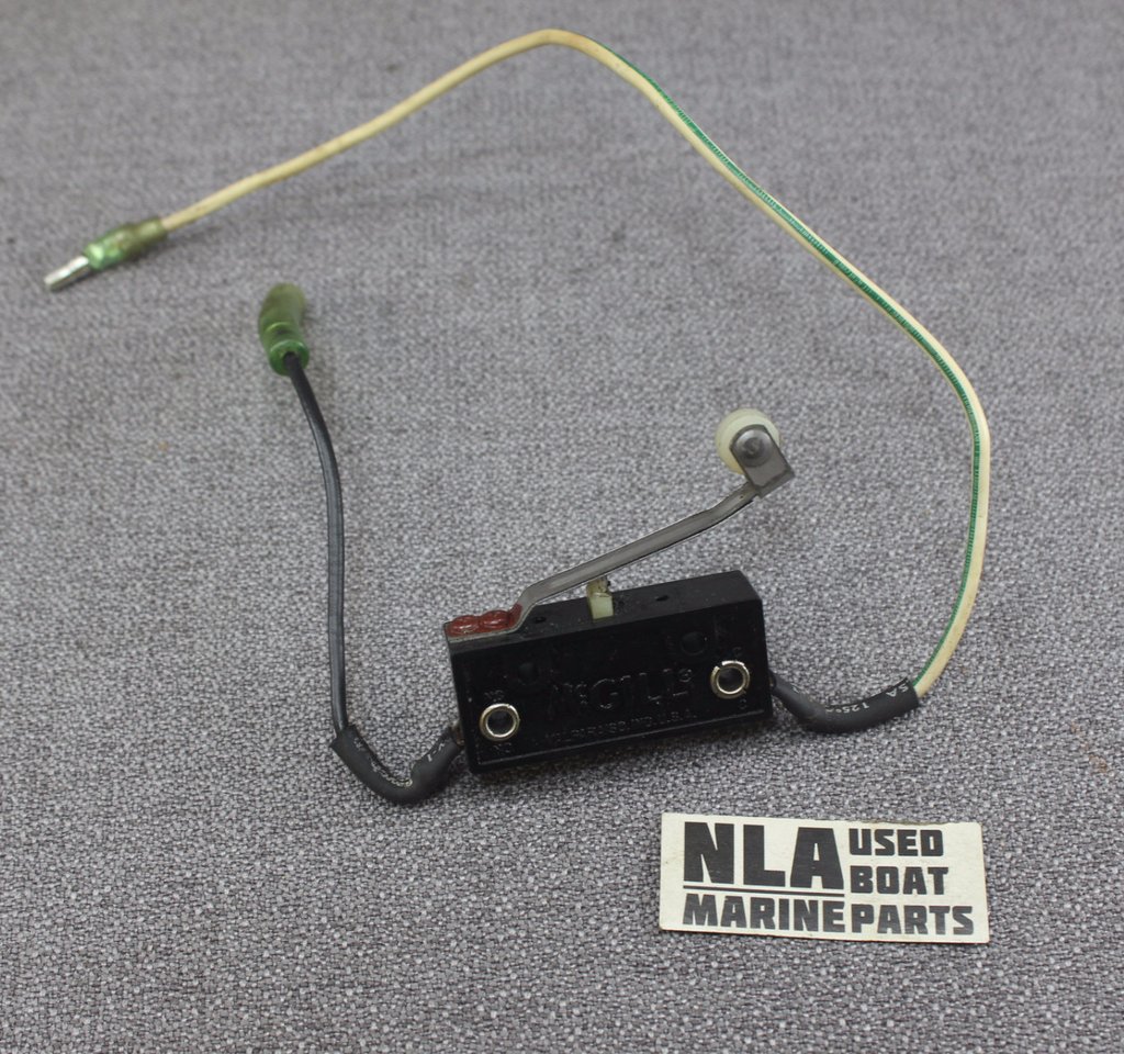

Всем привет!
Не могу разобраться с подключением контактов для включения передач (ф-1).
Из картинок вроде понятно, что один контакт идёт на массу, а второй на провод, который выходит с трамблёра (ф-2,3). На старом трамблёре, вроде было так, а на новом безконтактном ему ничего не будет? Сейчас включить передачу или сбросить на нейтраль, стоит больших усилий!

Санечек, ты уверен что речь идет про передачи?
По схеме этот выключатель "гасит" двигатель.
Наверное используется как то вместо чеки.
Мое мнение....

Тогда был не прав.
Но разницы нет какое зажигание.
Этот выключатель должен заглушить двигатель.
Подключи выключатель без установки его на свое место и попробуй им заглушить двигатель.
Не заглохнет - значит неправильно подключил.

Там разница в контактном и электронном зажигании Фикса. У него не оригинальное мерковское, а тюнинговое "все в одном" в разносчике (трамблере). Что там наваяли не понятно, самый простой и безопасный способ, это отрубить этому зажиганию питание, как будто выключаешь зажигание. Для этого тебе надо нормальную, не прозрачную, релюху, напомни где то фирмячие были то ли хелла, то ли бош той конторы в которой работаю Работы на десять минут если "для зрения" не употреблять

Что там наваяли не понятно, самый простой и безопасный способ, это отрубить этому зажиганию питание, как будто выключаешь зажигание. )
Насколько мне известно то подглушка не глушит мотор а дает сигнал на комутатор и искра работает через раз.Потому способ с полным вырубанием зажигания может не сработать.
