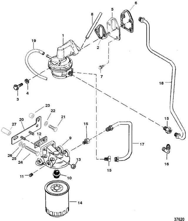

На бензонасосе стоит фильтр (14), его так-же стоит проверить.
Он стоит не на бензанососе, а перед ним!
Мы его меняли!
