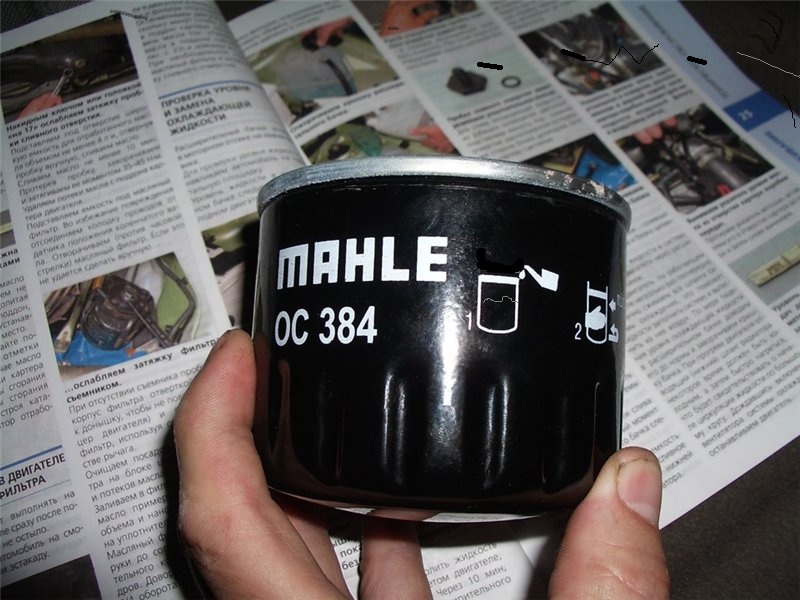

Я думаю разницы между ЗАЛИТЬ - НЕ ЗАЛИВАТЬ - СМАЗАТЬ РЕЗИНКУ нет никакой! Поскольку если бы правильно было ставить ТОЛЬКО СУХОЙ фильтр, то те, кто перед тем как ставить фильтр, заливал в него масло жаловались что мотор начал не так работать, там проблемы всякие..... И наоборот! Если ставить фильтр с залитым маслом тоже были бы проблемы с двигателем! Что хочу сказать - если один из предложенных вариантов был КРИТИЧЕСКИ И В КОРНЕ НЕ ПРАВИЛЬНЫМ, то форумы водномоторников об этом писали и обсуждали и т.д. А так, правильно что так что так. Как кому нравится тот так и меняет и ездит без проблем! Считаю что разницы между заменой фильтров на мотоциклах, авто и лод. моторов НЕТ! ИМХО!
Старий 01.04.2015, 16:13   #18 (permalink)
Аватар для sofyart
Псевдо: Артур
Карапь: BRP Spark
Дописи: 3.032
Сказал(а) спасибо: 2.143
Типово Re: Замена масла 4-х тактного двигателя. Сделал ошибку.
если надо было залить-нарисовали бы по другому.(фото прилогаю)
а я вижу явно две плоскости и сбоку масленка.(фото выше)

Допис від sofyart Переглянути допис
Это, что международный знак "Смазать"?
этот знак по вашему говорит!
нужно накрутить фильтр но оставить щель-потом взять масленку умудриться наполнить его.
