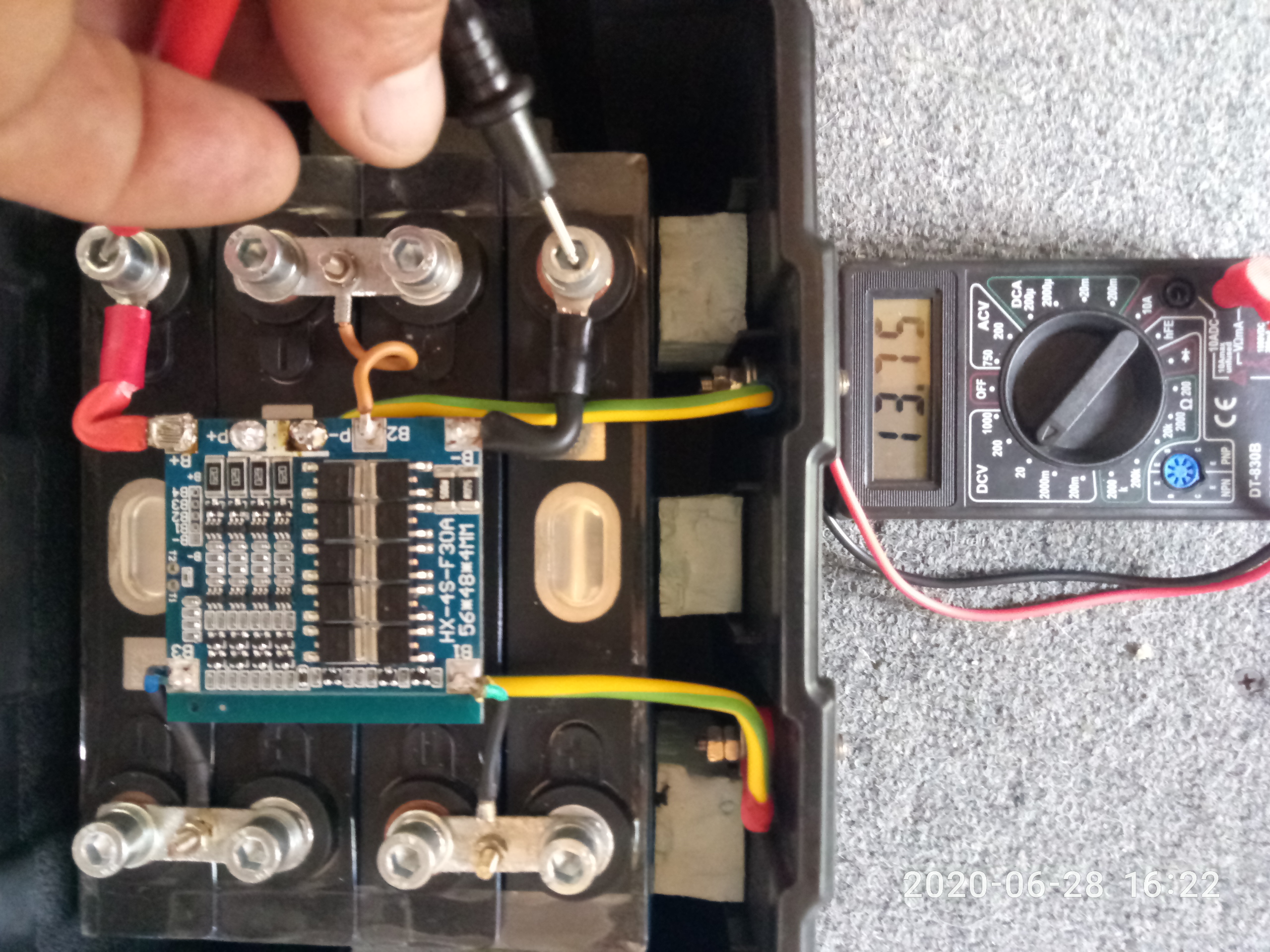

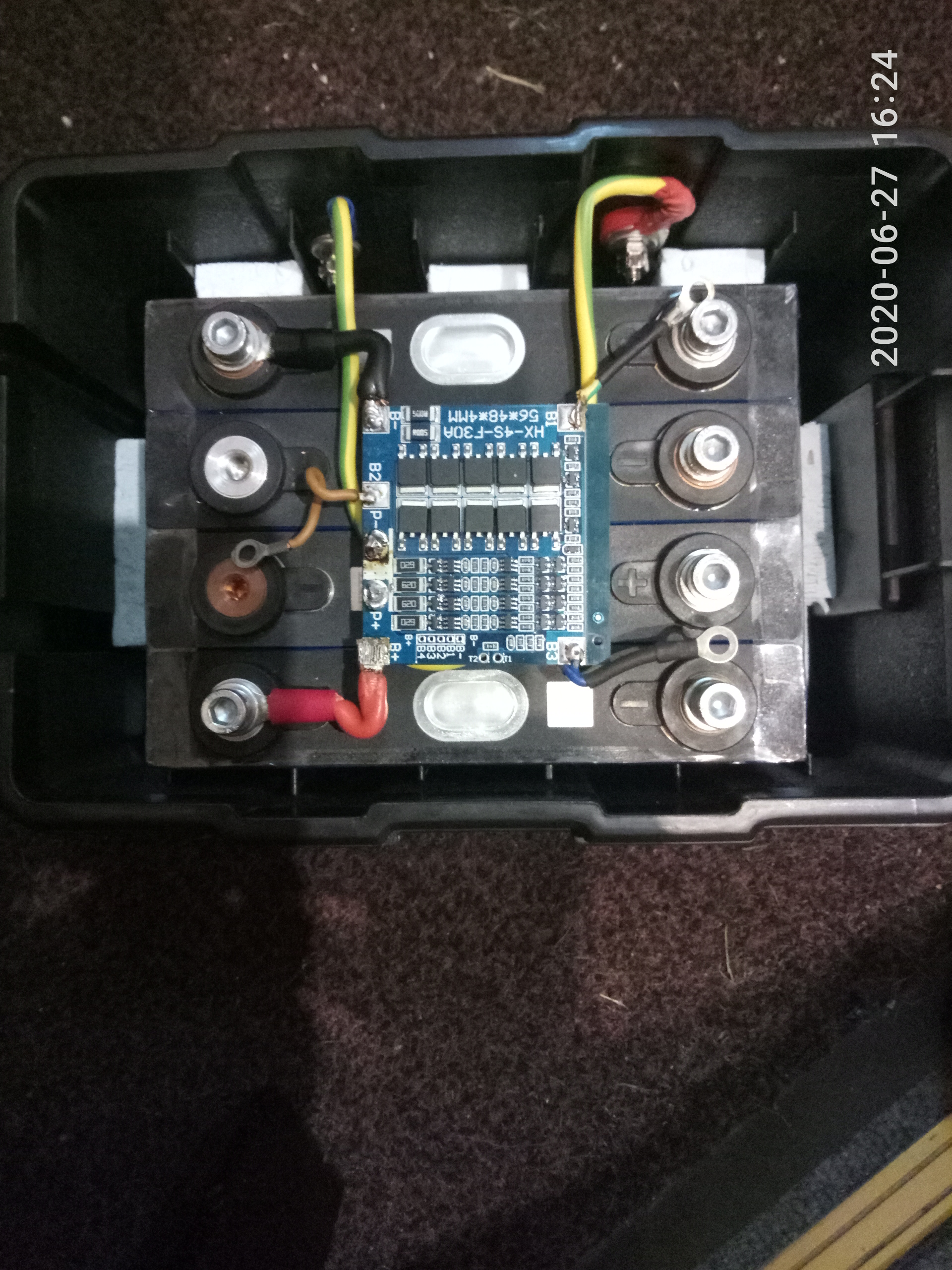

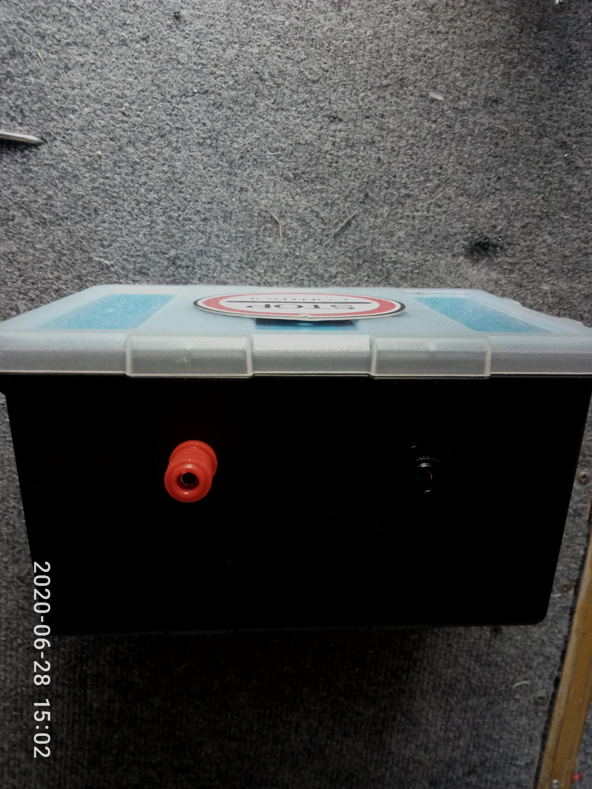

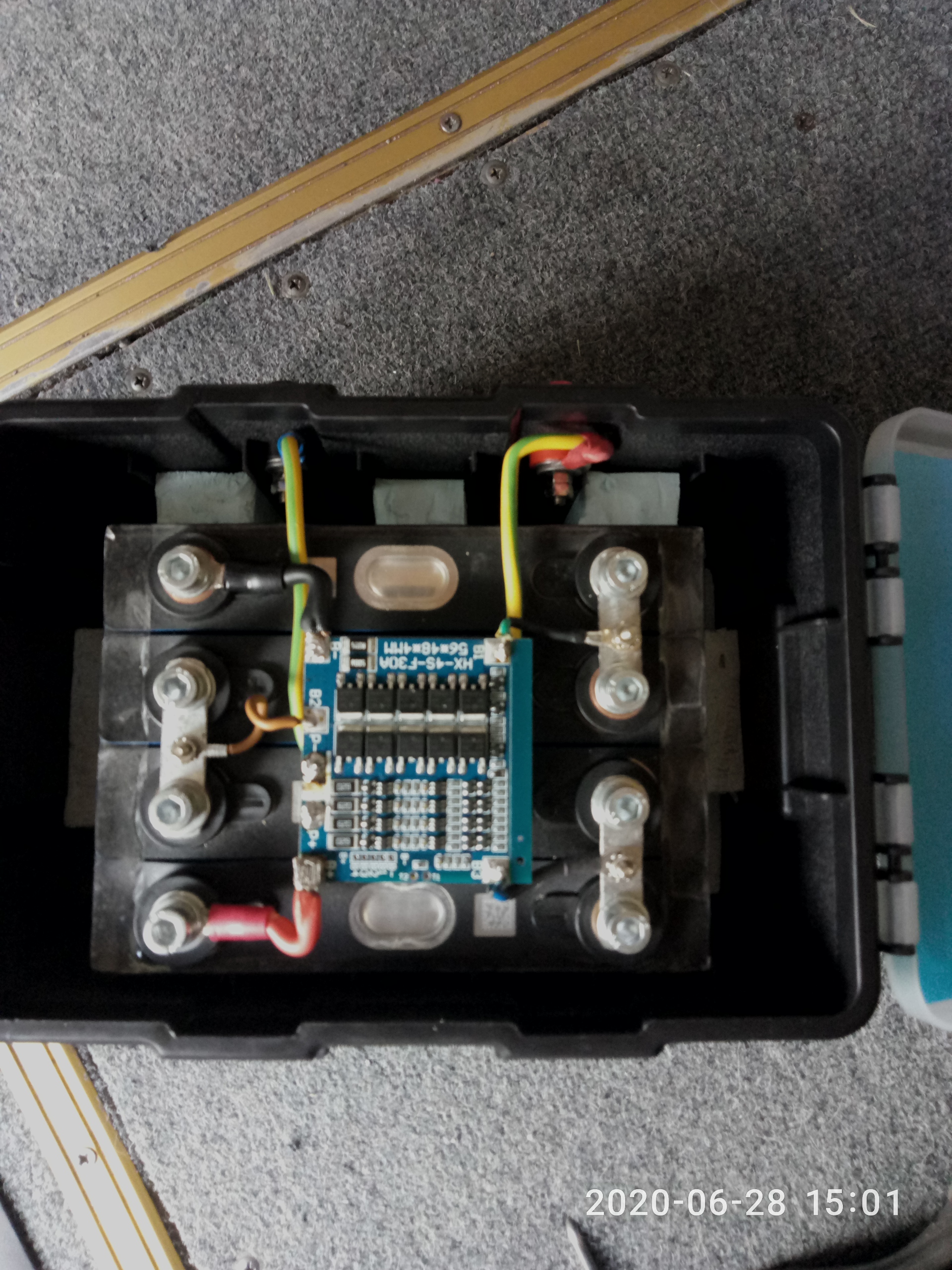

мужики!всем доброго времени суток,и как говорится ... - хэлп!
зашёл в тупичёк,сам понимаю,но хочется узнать постороннее мнение!если что то не пинайте сразу.
так вот собрал я сборку первую не сильно мощную,дабы потренироваться так сказать,и если что то не сильно в бабки попадать как говорится.
отказался я от варианта паять ячейки,заказал баночки на резьбовом соединении по 20 а.ч.,(ну малыш для рыбачить) БМСка 30А,своял до кучи и в общем то всё ок и ура!Долучення 163833Долучення 163834Долучення 163835

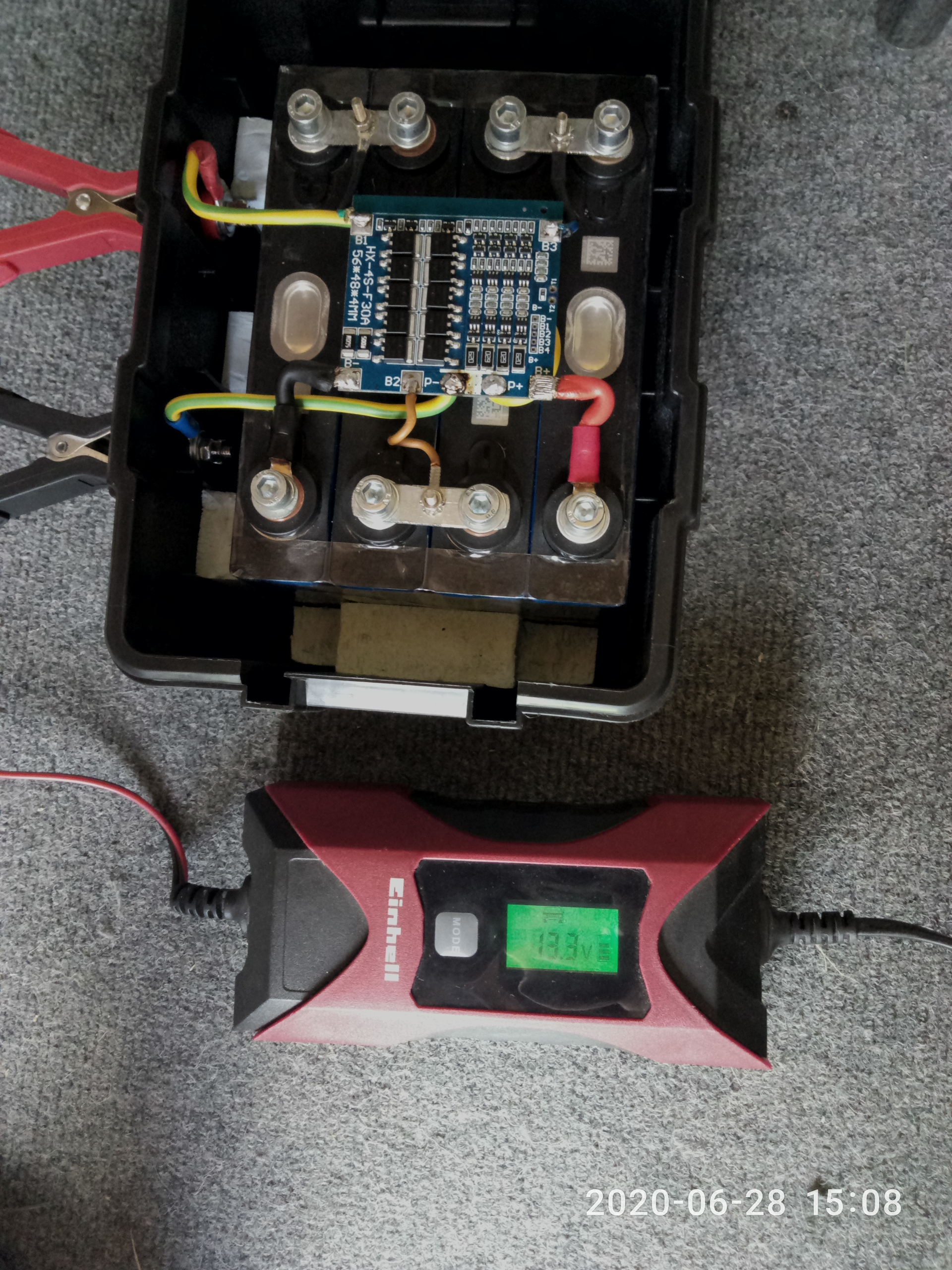

но!поставив на дозарядить своим блоком зарядным,было замечено что показывает ёмкость чуть ли не на половину разряжен,каждая ячейка была по 3,4в,одна3,2в.,ну думал бмска справится и выровняет,Долучення 163836а через полд часа зарядка нагревшись выдала ошибку и просто отключилась...

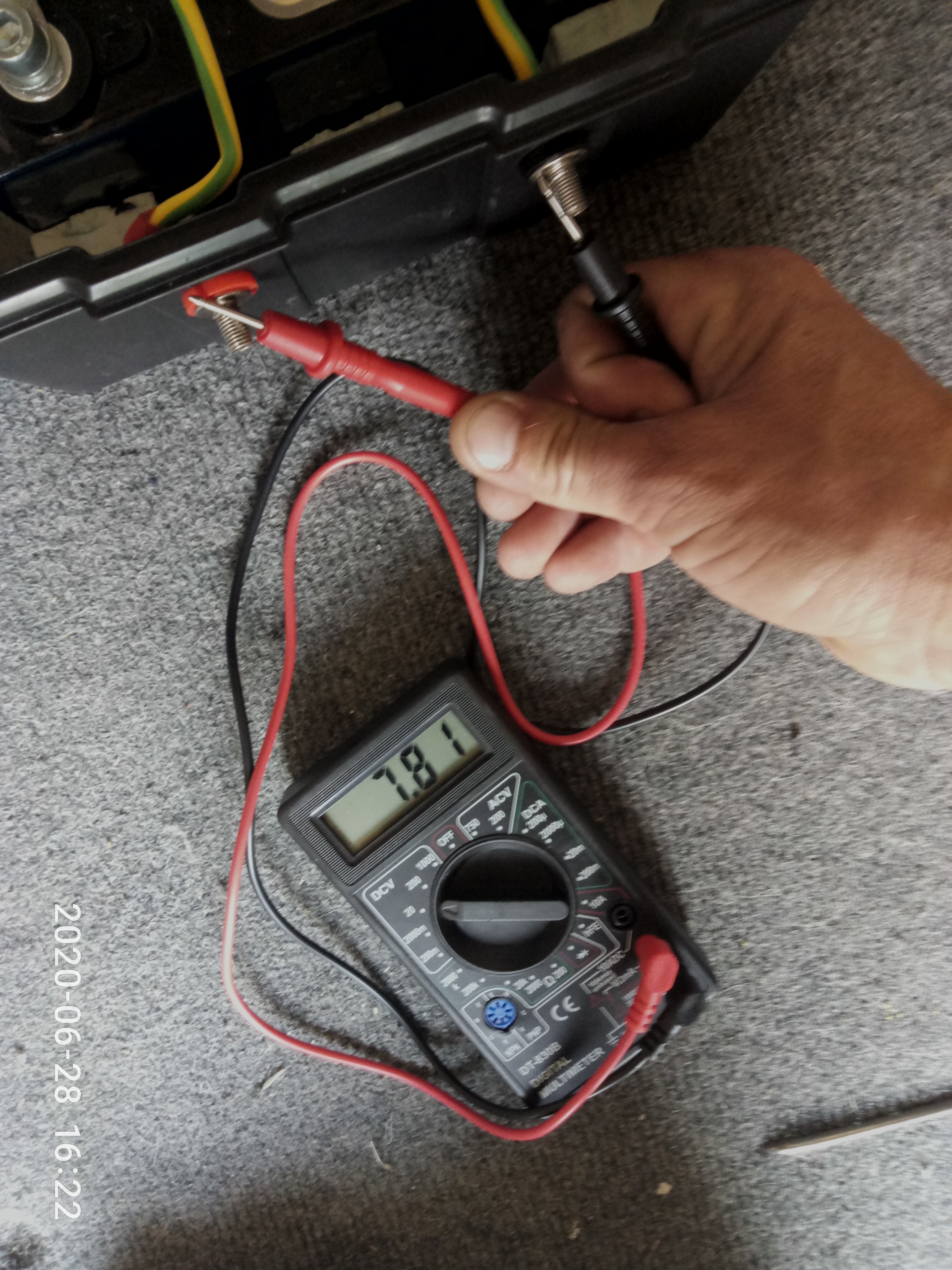

ещё через минут 10 на выходе из бмс 7,8В. как так,если на банках 13,75В.?
убил или померла БМС?:-(
Долучення 163837Долучення 163838

stp 28.06.2020 18:14
Re: Применение литиевых аккумуляторов
А куда собирались использовать готовый продукт?
И какой зарядкой это все заряжали?
P.S. Дело в том что эта БМС-ка (это решение) прежде всего предназначено для замены аккумуляторов в шуруповертах.
Там рабочее напряжение около 16В.
Штатная зарядка выдает 17В.
P.P.S. И еще. Перед первичной сборкой желательно выровнять напряжение на аккумуляторах. Иначе могут быть проблемы. Или по защите может вылетать, или, как минимум, очень долго выравнивать. Там балансировочный ток, кажись, не более 30мА.
