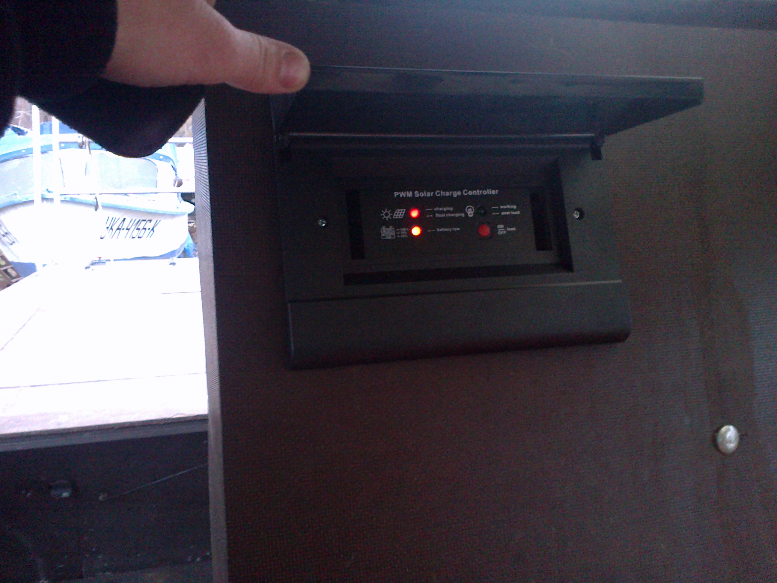

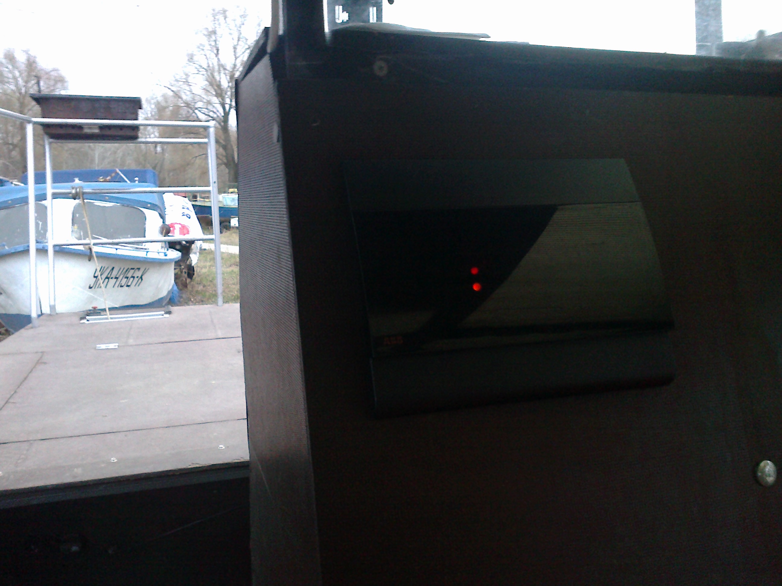

А контроллер мы сегодня прикрутили стационарно. МАХ, ДЕН76 и Я
Красивый...с крышечкой

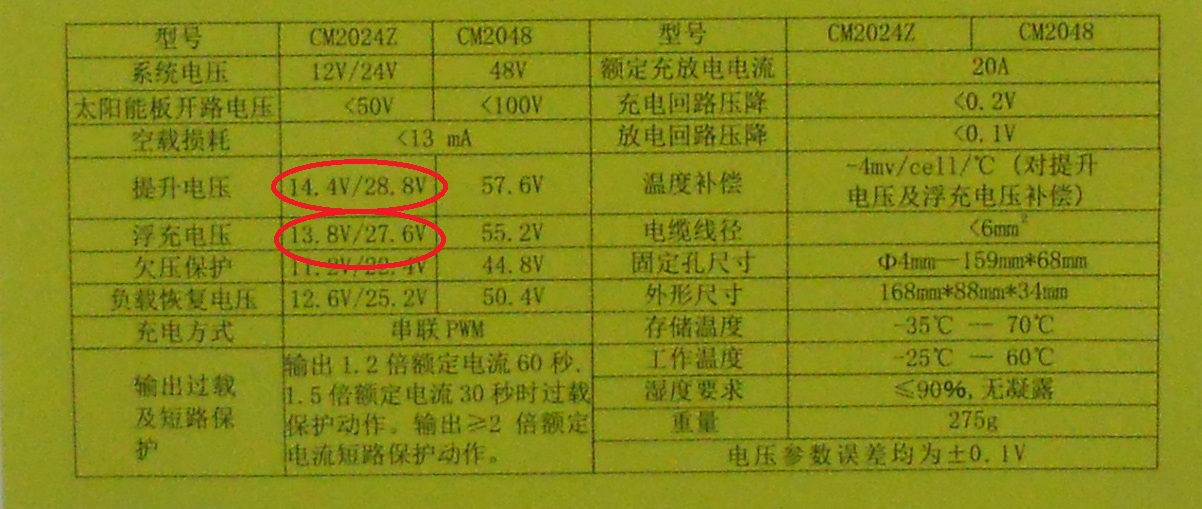

Такие контроллеры есть у меня, так они только для работы с AGM и GEL.
Стартерные АКБ будут не дозаряжены.
Провод 0,33 кв.мм. используется только для управляющих систем. Потери там огромные. От панелей на таком расстоянии достаточно 0,75-1,5 кв.мм.
Любой инвертор категорически запрещается подключать на выход контроллера. Импульсный ток, который присутствует в первый момент подключения мгновенно может вывести из строя контроллер. Инвертор только на клеммы АКБ.
Подключать контроллер желательно на расстоянии до 0,5 м от АКБ проводом 2,5-4,0 кв.мм. Все контроллеры имеют датчик термокомпенсации и если у вас АКБ в прохладном месте (в рундуке), а контроллер где то наверху (в каюте), то разница температуры окружающей среды не даст полного и правильного заряда АКБ.
Стартерные АКБ будут не дозаряжены....
Озадачили Вы меня, что то я не нашел ни в описании, не в интернете, что заряжает только AGM и GEL а обычный кислотный недозаряжает. Рукописи покажите, тут я Вам не верю!
Даже если бы и нашел, то сильно не расстроился бы, AGM заряжается автомобильным генератором и его можно заряжать обычной зарядкой, а вот уже для GEL надо спецовый.
AGM практически ничем не отличается от обычного кислотного т.н."стартерного", хотя AGM тоже "стартерный"
Допис від Радионов Алекс Переглянути допис
Тут Вы ошибаетесь, в моем контроллере почему то нет датчика температуры. Есть такая же модель Cm2024z Juta 20A заряда заряда контроллер 20 А/сек 12 В 24 В солнечное зарядное устройство управления одна кнопка установки, принадлежащий категории Солнечные контроллеры и относящийся к Электрооборудование на сайте AliExpress.com | Alibaba Group с датчиком.

Не всегда в мануале контроллера данные совпадают с действительными. И даже если там будет написано, что напряжение форсированного заряда 14,4 вольта, на самом деле окажется всего лишь 13,8 вольт.
Практически все контроллеры 10-20А последних лет выпуска выставлены на напряжение заряда 13,8 вольта. Это связано с тем, что в солнечных системах АКБ (как правило) должны быть типа AGM или GEL. Работа такого типа АКБ в буферном режиме не допускает заряда более 13,8 вольт, чтобы не было вздутия и разрыва банок. АКБ открытого типа (стартерные) в солнечных системах не рассматриваются вообще. Для таких АКБ напряжение заряда до перехода в ШИМ должно быть 14,2-14,4 вольта. Есть типы контроллеров прошлых лет, которые сами выбирают от вида АКБ напряжение заряда. В основном сейчас выпускают контроллеры от 30А с возможностью вручную выставить все параметры заряда-разряда.

Инструкция на это контроллер. 14,4 вольт нет. Есть только до 13,8 вольт
Честно говоря, из этой инструкции интуитивно понял что что то весит 275грамм и объемом 168 на 88 на 34мм. У меня инструкция на англицком вроде есть, гляну
К стати, нашел 13.8V и 14.4V На Вашей инструкции.
