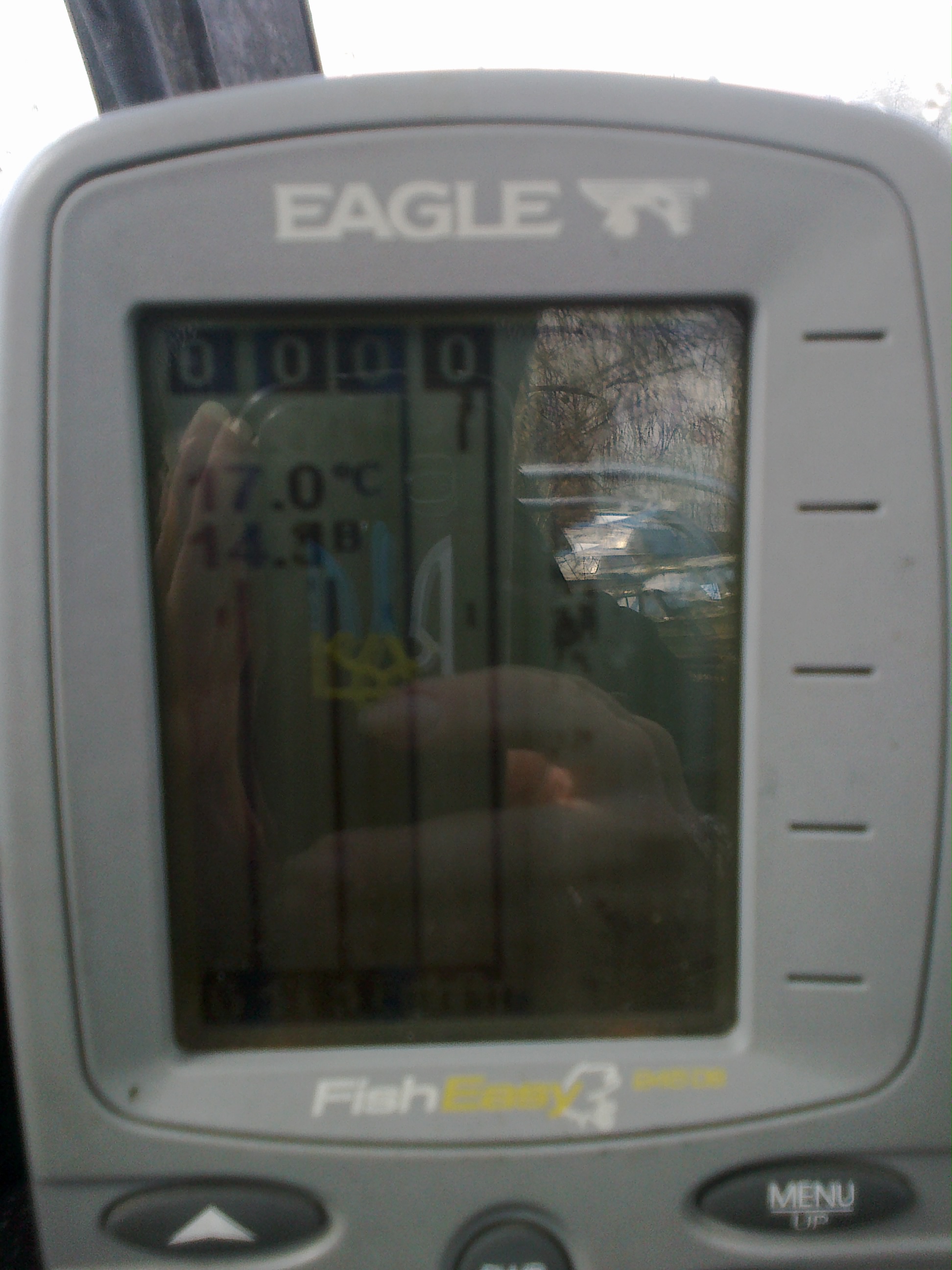

Типово Re: Солнечная батарея на катере
Как обещал, замер напруги - первая фото, 13.7в , акб 100% , мигает поддержка акб.
Вторая фота - акб отключен, эхолот работает (от панели), а мафон с сабом в спячке -14,3в .

Характеристики такие как и у меня, и на фото видно, где должен стоять термодатчик. Только мой контроллер больше 13,8 вольт не дает на любом типе АКБ
Вы отключали от системы АКБ, а панель оставалась подключена к контроллеру?
Тел. 0683846339 0501025825 (Viber) Александр
Радионов Алекс зараз поза форумом   Відповісти з цитуванням
Старий 06.04.2015, 09:22   #329 (permalink)
Видно должен стоять, повторю, в моем контроллере нет ни разъема ни датчика. Спецом сегодня сниму контроллер и пофоткаю.
Повторю - Вторая фота - акб отключен бортовую сеть питала солнечная панель, эхолот тоже от нее работал.

Что АКБ отключен, это понятно и с первого раза. Вопрос был в том, что бортовая сеть была подключена к панели напрямую или через контроллер?
Старий 06.04.2015, 09:53   #331 (permalink)
Конечно через контроллер, просто снял клемму с акб и все.

Снимать клемму с АКБ при подключенной панели категорически нельзя. Обычно контроллер выходит из строя. Исключение - если слабый ток от панели (облачность, вечер и т.д.), панель небольшой мощности, а контроллер большой и т.п.
Впрочем, бывают и не сразу выходят из строя, а чуть позже. Такие случаи у моих клиентов уже были, несмотря на то, что в инструкции по эксплуатации станции жирным шрифтом выделено о недопустимости такого отключения.
