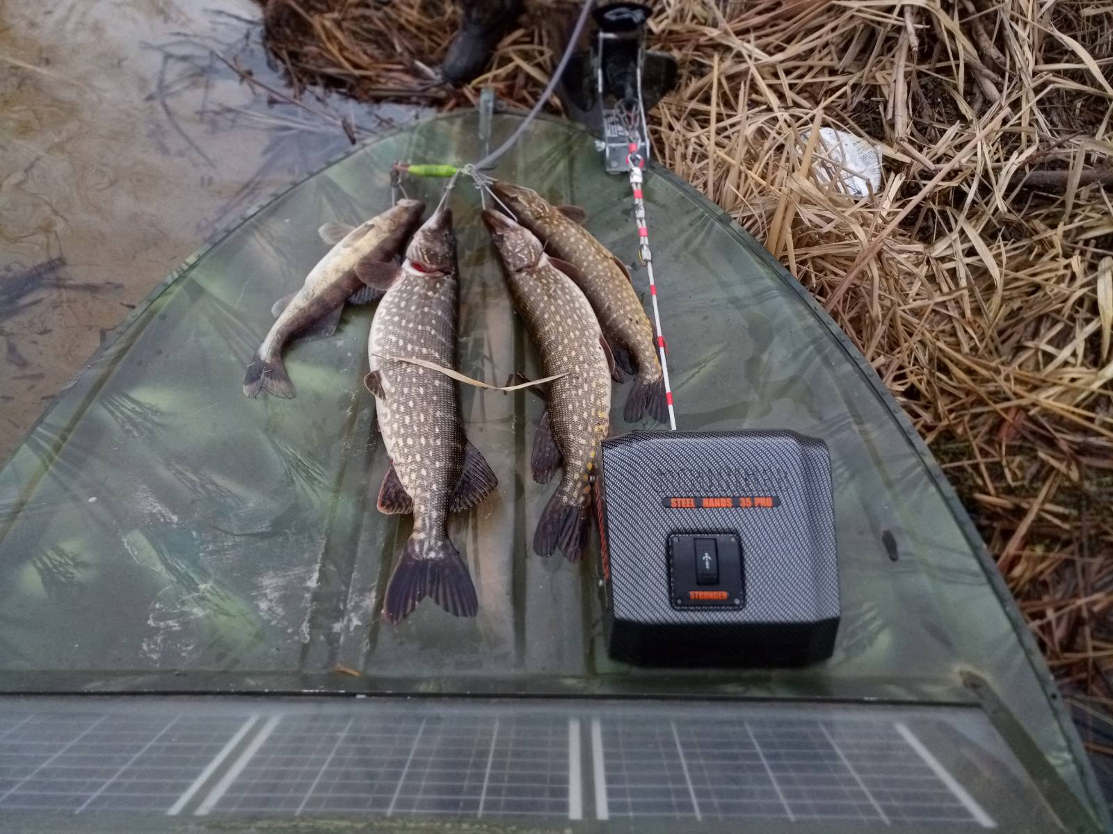

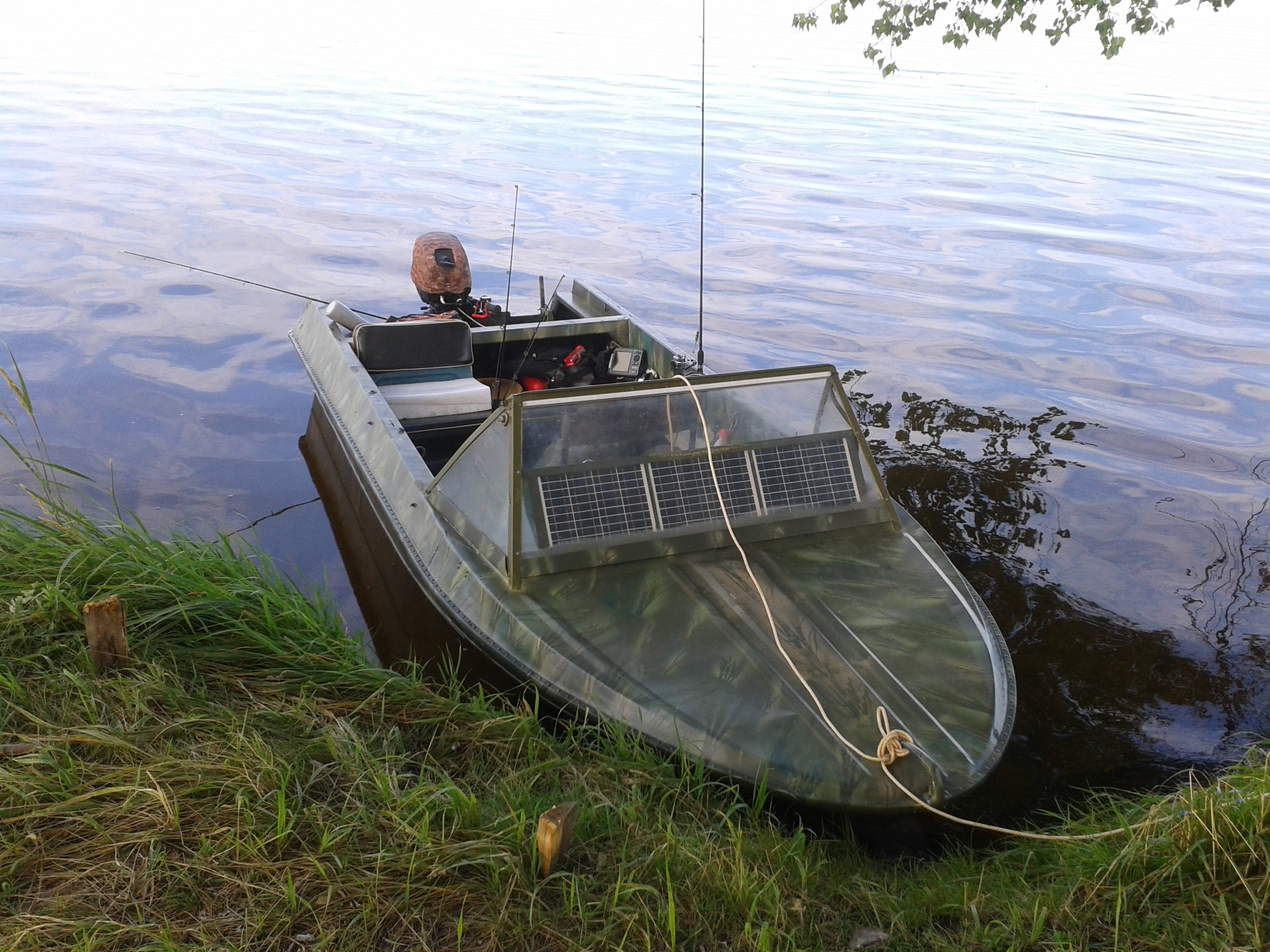

Аватар для 2093306
Дописи: 1.604
Сказал(а) спасибо: 1.000
Типово Re: Солнечная батарея на катере
Допис від 2093306 Переглянути допис
Припаялся просто + к+, и - к -
На воде еще не рыбачил, просто выкатил лодку на солнце увидел реальную прибавку.....чуть больше 2 ампер теперь заряжает. Выйду, отпишусь Надеюсь не сгорит. Про диоды подумаю, все разобрать и перепаять прийдется(
Пару сезонов с панелями.
Вещь нужная....кушать не просит.
АКБ ставьте какие хотите------а солнечные панели в лодке должны быть!
