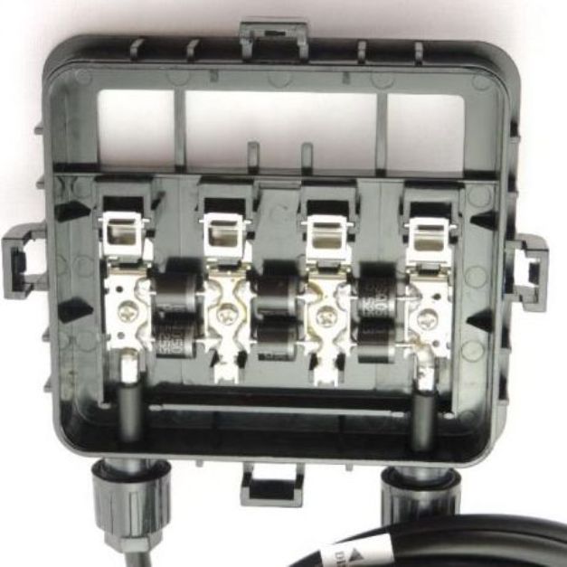

Да я уже полдня сижу,ищу. Мне нужна панель на 230....300 ватт,но они только под 24 вольта. На 12 вольт не вижу.
Может в соединительной коробке модули можно соединить не как 24, а как 12- вольтные?

Уже нельзя. Сейчас коробки заливают специальном компаундом. Снимаешь крышку и..... ничего сделать нельзя.
Кстати, не очень правильное решение. Раньше можно было заменить диод внутри коробки, в случае его выхода из строя, а такие случаи были. Теперь нет.

А как соединяются модули меж собой в коробке? Выгрызть компаунд мне не сложно...
Я не выгрызал, не знаю. Дело не в шинах, а в том, что маленькие панели пользуются уже небольшим спросом, многие заводы просто перестали их выпускать. Отсюда и высокая закупочная цена.

я про то,что хотел узнать,каким образом они подсоединяются в коробке.Там вроде 3 точки

На панелях 280Вт в прошлом году видел такие коробки. Всё, что выше, были полностью залиты.
Назва:  1.jpg
похоже,на СБ 4 токоведущие шины.И они сюда выведены уже,последовательно соединенные?Тогда переключить их не удастся под 12в.
