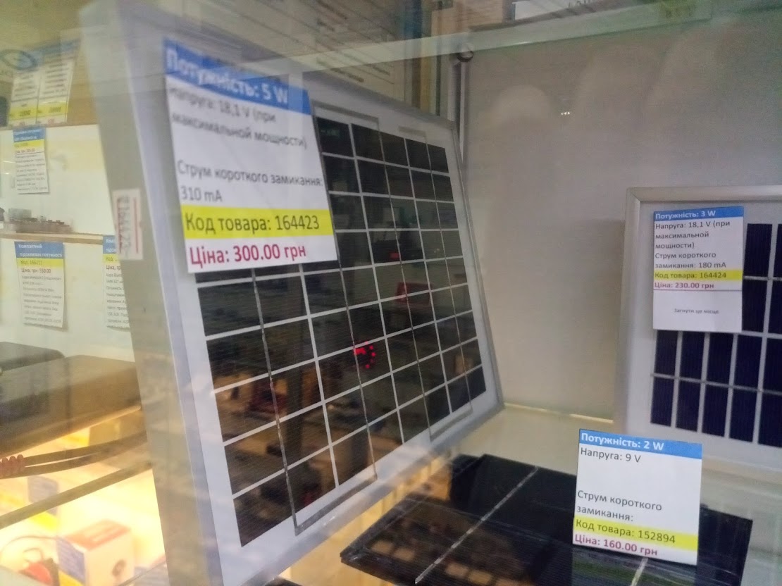

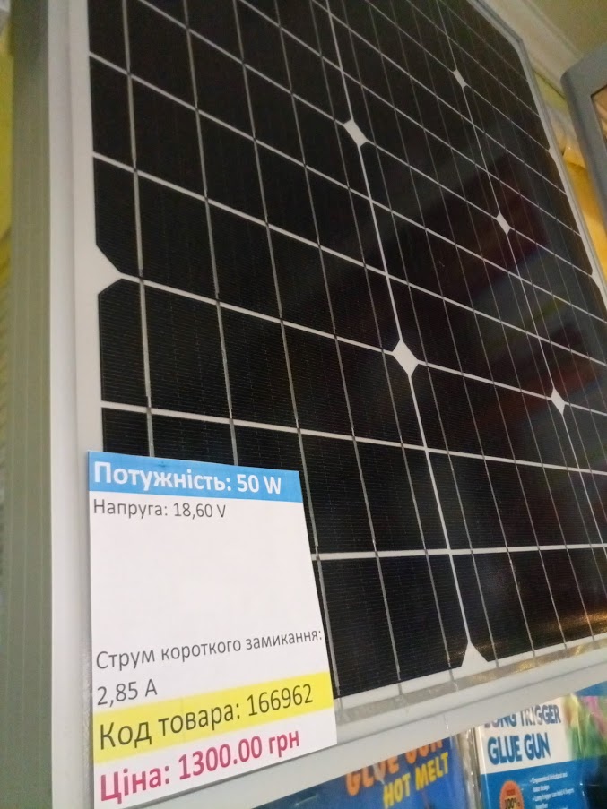

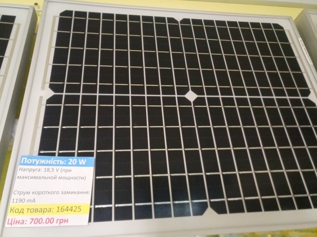

я себе поставил и работает на Ура!
Солнечная батарея на катере смотрите фото. Все на радиорынке есть. Остальные контроллеры и дорогие и подыхали от снятия клемы или сами молча.
первое фото---плата контроллера с регулировками,...и вольт-амперметр(его можно и не ставить) но с ним удобнее видно онлайн как идет зарядка при вращении лодки.
Фотки цен панелей с радиорынка магазин в хрущевке.

Спасибо. Но в Киев на радиорынок я не поеду. Мне бы ссылки или контакты...

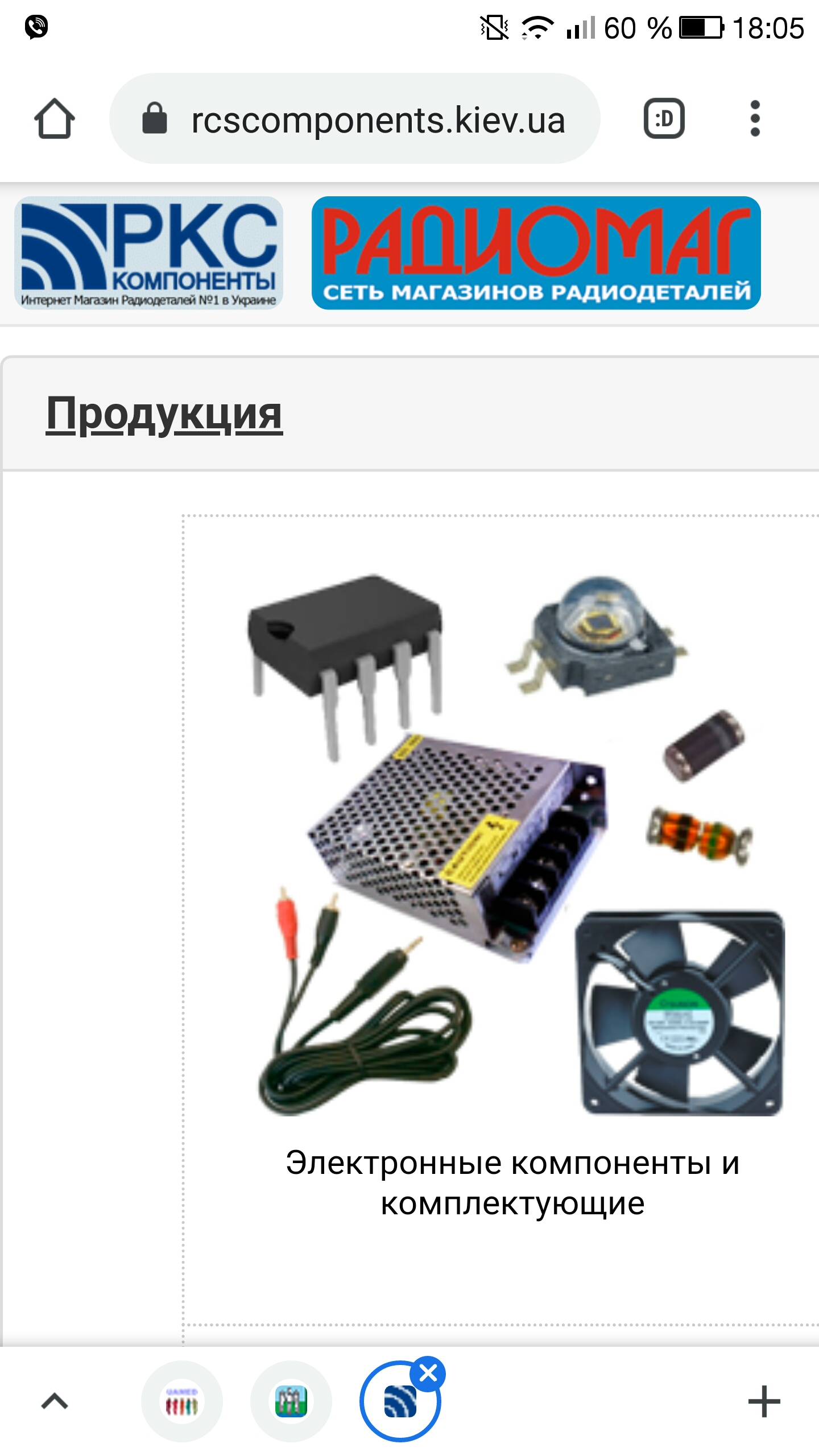

Судя по дизайну ценников и вид витрины , - это Магазин Радиомаг(воскресенье выходной).
Сайт называется так же.

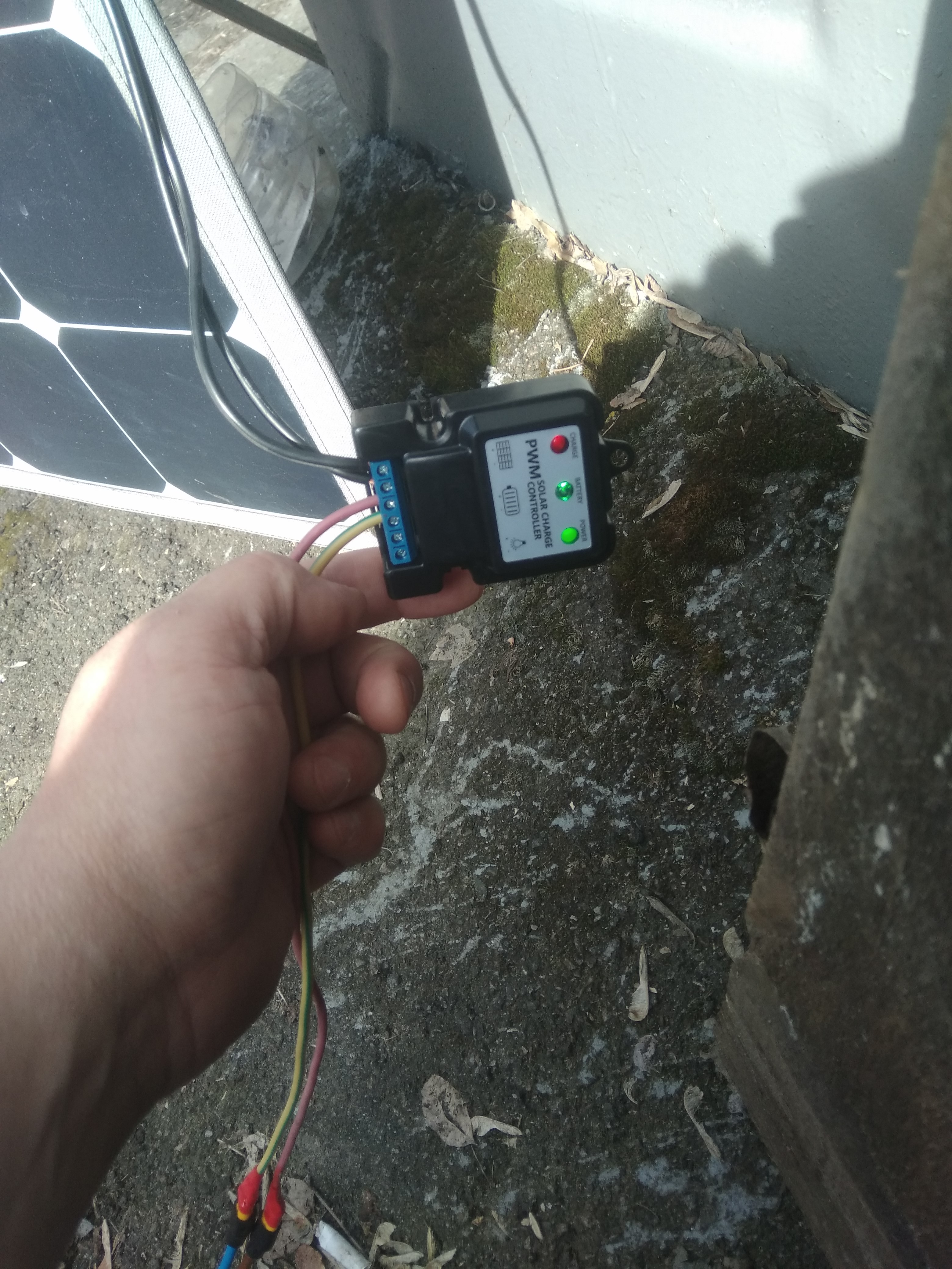

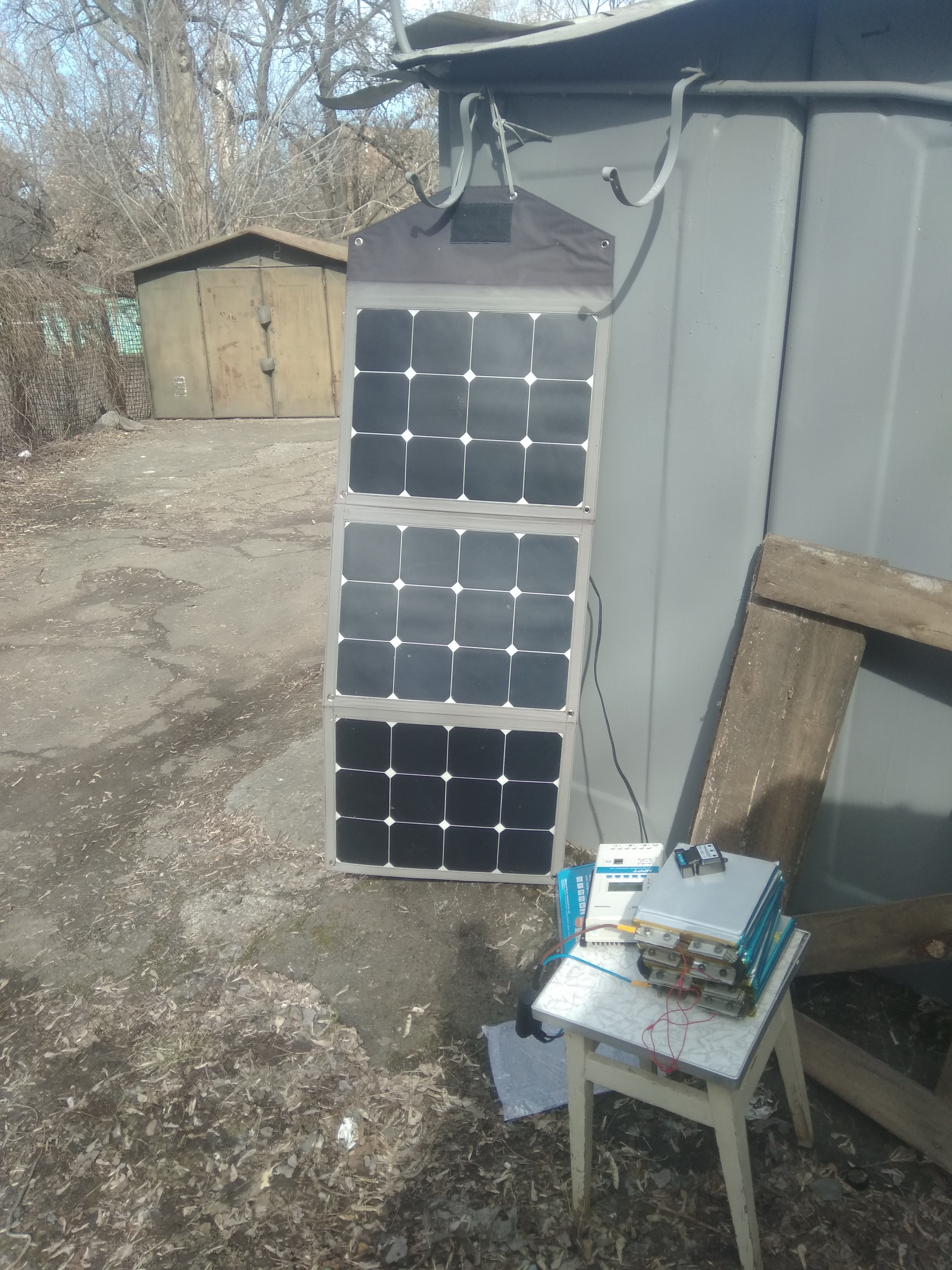

Протестил контроллер-лапыздрык на своей раскладной 100 ваттке.
Лабораторных условий не добивался ,все по быстрячку.Прямых лучей нет,дымка.
Лапыздрык заряжает 1,2 А на аккум
Мппт 1,6А
мелкоконтроллер работает,но даже на "сотке"со стандартной напругой мппт лучше!
