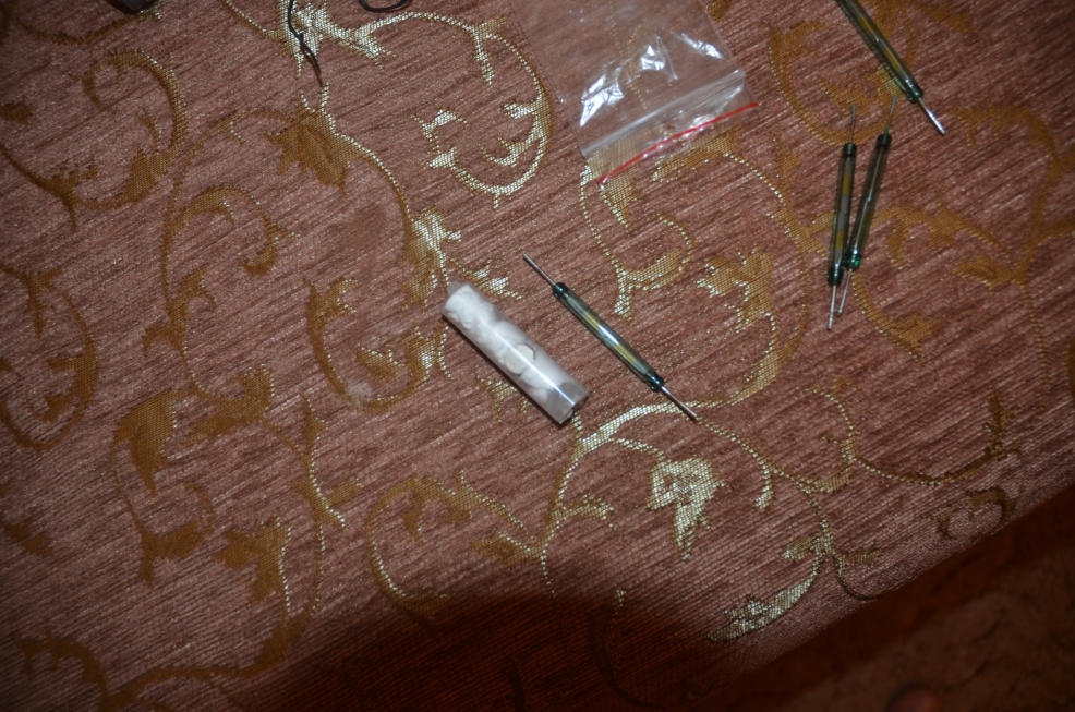

2.Геркон(разомкнутый) стандартный круглыйЩоб збільшити малюнок, клацніть по ньому
Назва:  шприц и герконы.jpg
Переглядів: 1292
Розмір:  634,9 КБ
ID:	38264 длинна стеклянного корпуса 45мм.длинна от контакта до контакта 80мм Диаметр колбы=5,3мм (чем длиннее тем дольше работать в замкнутом состоянии будет) 2шт обязательно!!!!
Цена=10грн 1шт.

Спаял 2 геркона паять так как показано на фоткеЩоб збільшити малюнок, клацніть по ньому
Назва:  спайка герконов.jpg
Переглядів: 1815
Розмір:  1,70 МБ
ID:	38263 т.к. если магнит находится посредине контактов геркона, то магнитное поле не действует т.е.контакт разомкнут потому даный геркон дополнен другим сдвинутым чуть выше чтоб убрать зону несрабатывания и запихнул это в трубу 16мм(пока не замазывая)
Далее взял шприц 10кубиковЩоб збільшити малюнок, клацніть по ньому
Переглядів: 1292
Розмір:  634,9 КБ
ID:	38264[ATTACH]Щоб збільшити малюнок, клацніть по ньому
Назва:  шприц и геркон.jpg
Переглядів: 793
Розмір:  2,44 МБ
ID:	38265(меньше кубитов шприц не поднимает 2магнита) обрезал его обойным ножем с двух сторон как на фотке, набил до половины пенопластом, положил приблизительно посредине магниты неодимовыеЩоб збільшити малюнок, клацніть по ньому

2 геркона,они на какой ток рассчитаны?

Приблизительно до 10А один геркон,(описание на них у продавца не спрашивал,посмотрел по площади контактов) а т.к. они подключены почти параленльно (со сдвигом) то все равно до 10А т.к. на короткий промежуток времени один геркон размыкается и остается замкнутый только второй. И еще дабы исключить возможное "прилипание" контактов все равно ставил реле.(так сказать для пущей надежности)
Я во всех схемах где присутствуют "автоматические выключатели" или цепь высоконагруженная стараюсь релюхи ставить.
чтобы не залипали контакты геркона,нужно сделать,как делается в классической схеме зажигания,параллельно прерывателю поставить емкость.В нашем случае параллельно геркону
