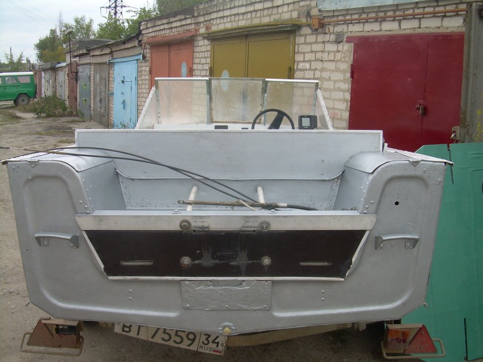

Женя, вот транец Воронежа. Так каким образом эти срезы предотвратят переворот?
Действительно, как они повлияют на переворот?
