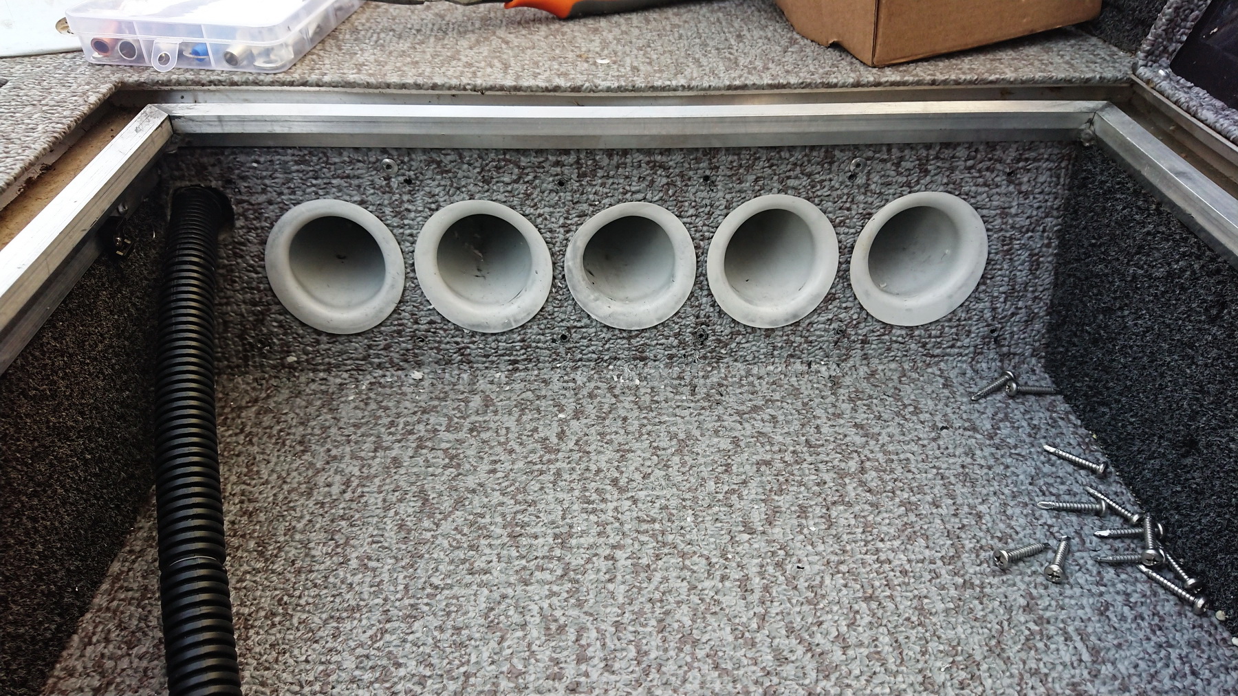

Ребята, кто как решил проблему с невозможностью укладки некоторых палок в "палочный рундук"? Уже два спининга упираются кольцом в начало дырки ниш, куда палки суются. Не хватает, буквально, 10 см, чтобы палки входили. Каждый раз собирать и разбирать напрягает. Да и разобранными туда не положить все из-за той же проблемы. Может, там можно что-то разобрать в нише и подрезать?

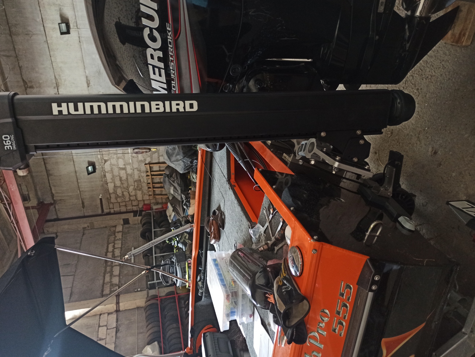

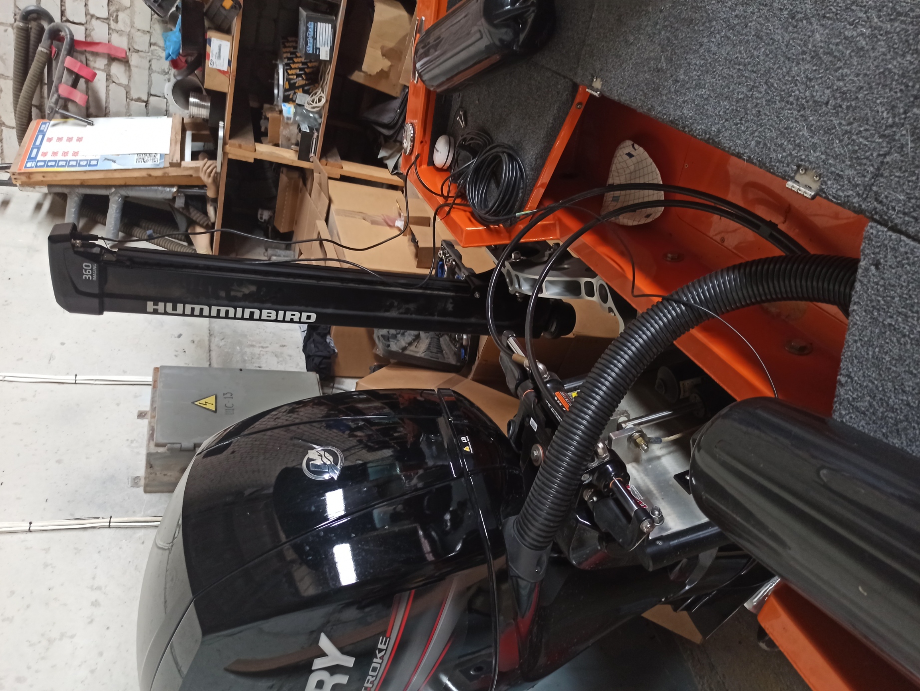

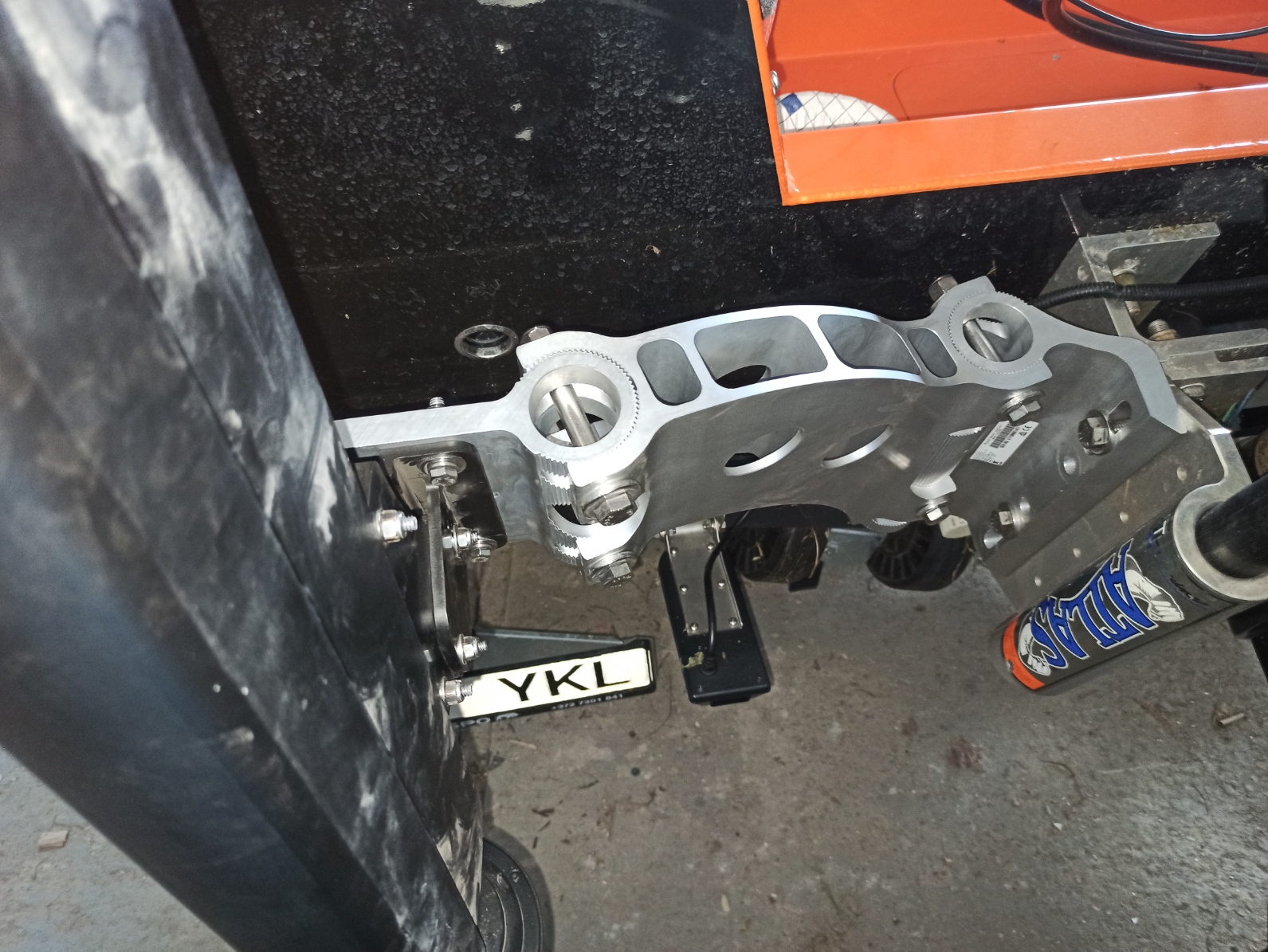

Дошли руки до датчика 360, который я купил еще года 3-4 назад и который так и пролежал все это время на полке в гараже, успевши к сегодняшнему дню уже морально устареть. Но, все-таки, лучше пусть устаревший, чем никакой! Начал изучать как его ставить. А для установки требуется сверлить транец, так как датчик тяжелый. Погоревав и почти получив моральный инфаркт от мысли, что лодку надо дырявить ради оборудования, которое так быстро устаревает, я почти случайно наткнулся на ролик, где америкос поставил такой же датчик на гидролифт, а кронштейн от гидролифта до датчика 360 взял от Minn Kota Talon. Погуглив еще, нашел в Германии данный кронштейн по какой-то нереальной скидке (275 евро), хотя в Америке он в 2 раза дороже стоит, ну и купил. Через неделю приехал кронштейн. Развернув его, я поразился качеству изделия, убедившись, что Минн Кота делает самые лучшие и продуманные вещи!Долучення 164745
Сама сборка не составила труда, хотя, от неопытности я загубил пару нержавеющих болтов, которые "сварило" при затяжке Долучення 164746 . Только в "магазине болтов" я узнал, что нержавейка имеет свойство "вариться", если её изначально не смазать. Фото смазки вше на фото со сломанными болтами. В комплекте к датчику и к самому кронштейну Талона, они шли, но, я думал, это заполнитель герметичности при сверления транца :-)
Еще пара фото картинки, как все органично установилось:
Долучення 164747
Долучення 164748

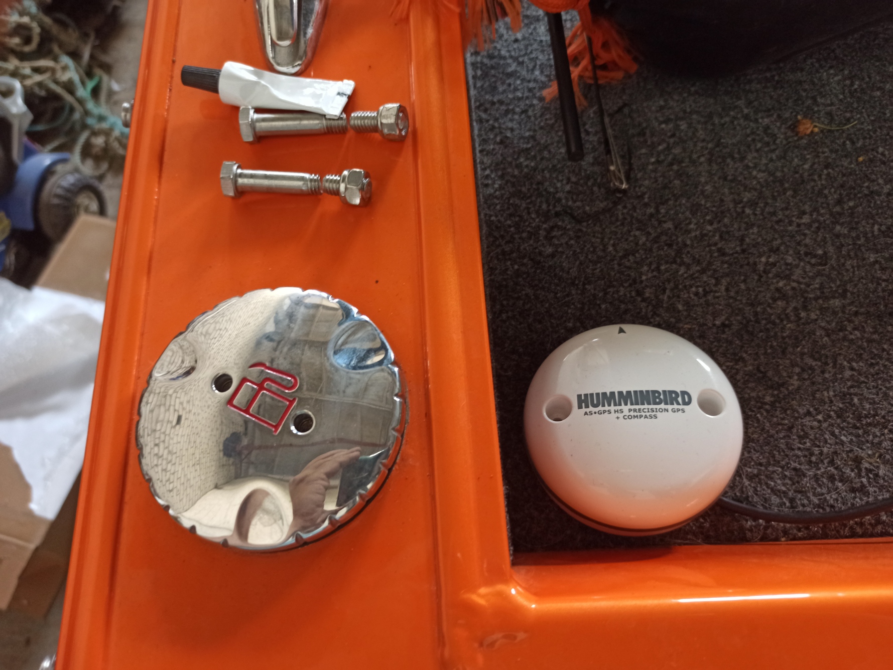

Помимо самого дачика в комплекте шел GPS/компас, который я решил установить прямо тут же, у датчика 360
Долучення 164749
К компасу идут два самореза и в инструкции сказано, что предварительно высверленные отверстия требуется заполнить специальным морским наполнителем для исключения попадания воды. Друзья, скажите, пожалуйста, в этом месте "деревяха" или алюминий под велюром? Чем сверлить и чем заполнить порекомендуете? Специального морского наполнителя у нас в магазинах нет, я думаю, так как поблизости нет лодочных магазинов и сервисов.
Еще один вопрос по электрике. В инструкции также написано, что подключить датчик нужно от предохранительной панели лодки, поставив 8 амперный предохранитель. Под консолью есть лючок, откуда питаются все электродевайсы, которые установил производитель на лодке. Но там все напрямую подключено, какой-то предохранительной панели я там не увидел. Значит ли это, что мне требуется доустановить эту предохранительную панель на каждый из установленных девайсов производителем, а также на датчик 360? Или мне просто запитаться оттуда, поставив в цепь вот такой предохранитель на 8 ампер? https://www.promarinetrade.com/cache..._14.115.19.jpg

Теоретически проблема решается на три-четыре.Краешек разсверливается или разрезается до нужных размеров Вставляется трубка большего диаметра и усе.НО.Вопрос, выдернется ли старая трубка?И как будет сопрягаться новый диаметр с старым.Второй вариант,сверление нужным диаметром со смещением вниз.Здесь несколько проще в плане прогнозирования засады,но будет чуть погрубее.В любом случае нужно изготовить приблуду для фиксации поперечных перемещений дрели.
Кольца пилить не стал бы.ИМХО

Трубы там не выковырять уже ни как, только обрезать спереди и переносить панель в глубь.
У меня это выглядит вот так:
Долучення 165000
снимаем накладку, дальше где можно подлезть болгаркой пилим
Долучення 165001

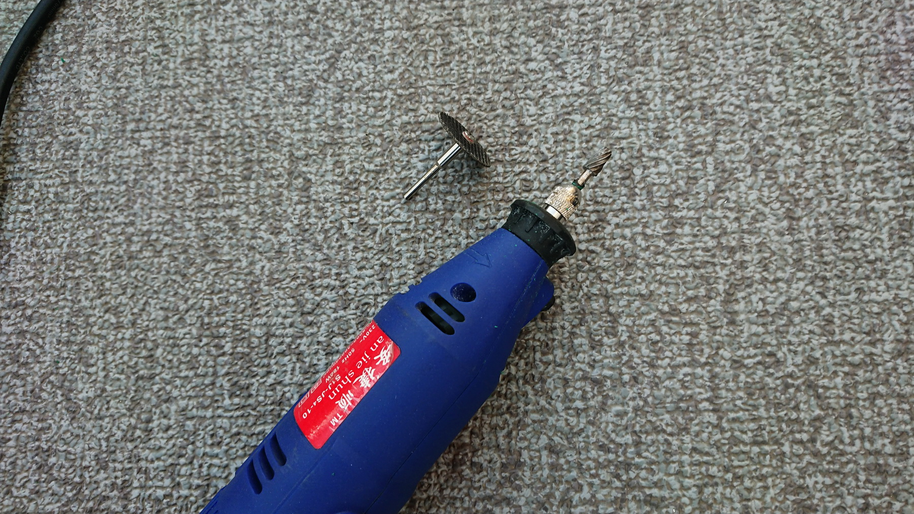

углы и где не подлазит болгарка пилю дремелем, кругом отрезным или фрезой:
Долучення 165002
это фото сделал когда кабель протягивал для минкоты, через этот рундук тащил.
Реально если выпиливать, новую накладку делать, а потом подгонять всё, это можно ушатать пару дней. Т.е. если вопрос 1-2 спиннинга, я бы переставил кольцо, чем убивать пару дней на эту глупость. Первое кольцо если сдвинуть, максимум на что повлияет так только на заброс, он может срезаться на какие то метры. Но в любом случае тут это дело сам бы не делал, отдал бы тому кто умеет это делать профессионально, заодно и скажет как повлияет на перестановку кольцо.
Как ни странно, у меня в большом рундуке, влязят все удилки, ещё и запас есть, как на финвале просрали второй рундук, не понятно. Походу один рундук делала одна рука, второй другая, и эти руки не знали что они делают одну лодку :-D. Но в любом случае, 10 лет собирать лодки и делать такие позорные ляпы, это надо уметь. Я понимаю проипать это в первых лодках, но в последних серийных, это какой то треш просто.
