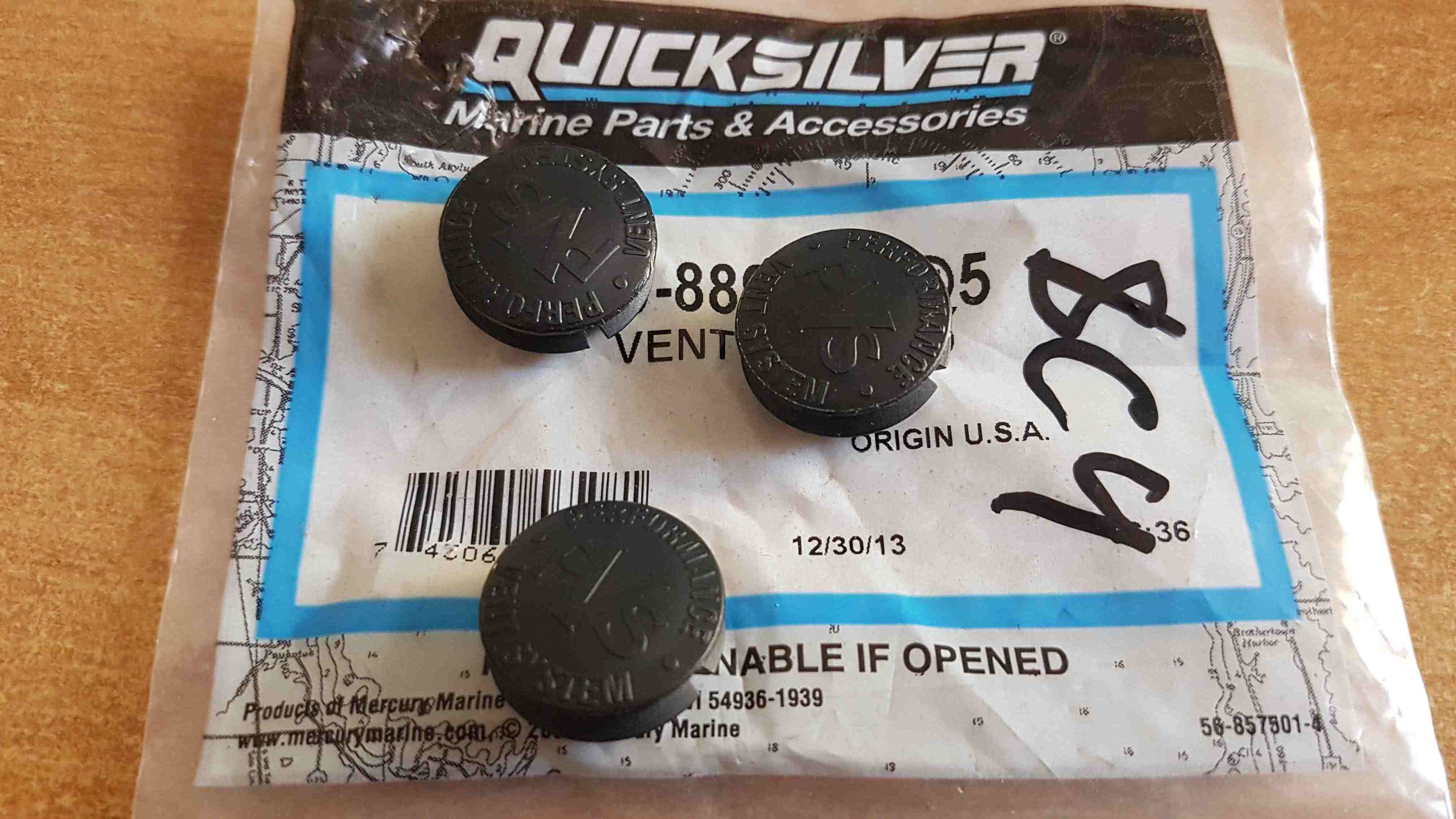

Сергей,на Лазере с этими отверстиями,которые якобы облегчают выход на глиссер что-то не понятно...Я смотрю,у тебя именно отверстия.Дело в том,что когда я весной тестировал лазер 20 шаг,то на том винте стояли заглушки,показал не плохие результаты,но то был не мой винт,я его вернул хозяину ,а себе заказал новый.Пришел новый винт ,но с квадратными отверстиями и без заглушек ,сегодня яего опробовал и был очень разочарован.Теперь очень жду твоих результатов и после этого буду принимать какие-то меры,скорее всего попытаюсь заварить эти дырки.На твой винт ,если будет что-то не так можно будет заказать фирменные заглушки,а на квадратные их нет...Вот такие дела.
Добавлено через 13 минут
Что именно происходило...На глиссер выход вялый,после попытки поднятия трима срывается в резкий перекрут.Приходилось идти с недоподнятым тримом.При попытке сбавить обороты до 3500-3800 сразу падала скорость ниже 40-38км/ч,т.е на средних и малых оборотах лодку не держит.Вот такая катастрофа с этими отверстиями уЛазера2, шаг20.

Думаю,все проблемы из-за этих отверстий,Я и в Трофи-плюс просверлил прямо в этих заглушках 7 мм,катастрофы не произошло,но очень очевидно что без дырок было лучше.

Ну и зря. Эти отверстия работают только во время трогания с места, для "подрыва", а дальше газы уже выходят в ступицу.

Не,Витя,это какая-то хрень,винт аж храпит...Было с чем сравнить.
Добавлено через 6 минут
В том-то и дело что и старта нет

Купил сегодня заглушки. Т.е. есть штатные с дыркой 12 мм и теперь есть глухие. Буду сверлить если чо.

Молодец,думаю сверлить не надо.Я тоже забрал свой винт,уже без отверстий.Сделали очень хорошо,даже не возможно определить где они были.Теперь осталось протестировать.
