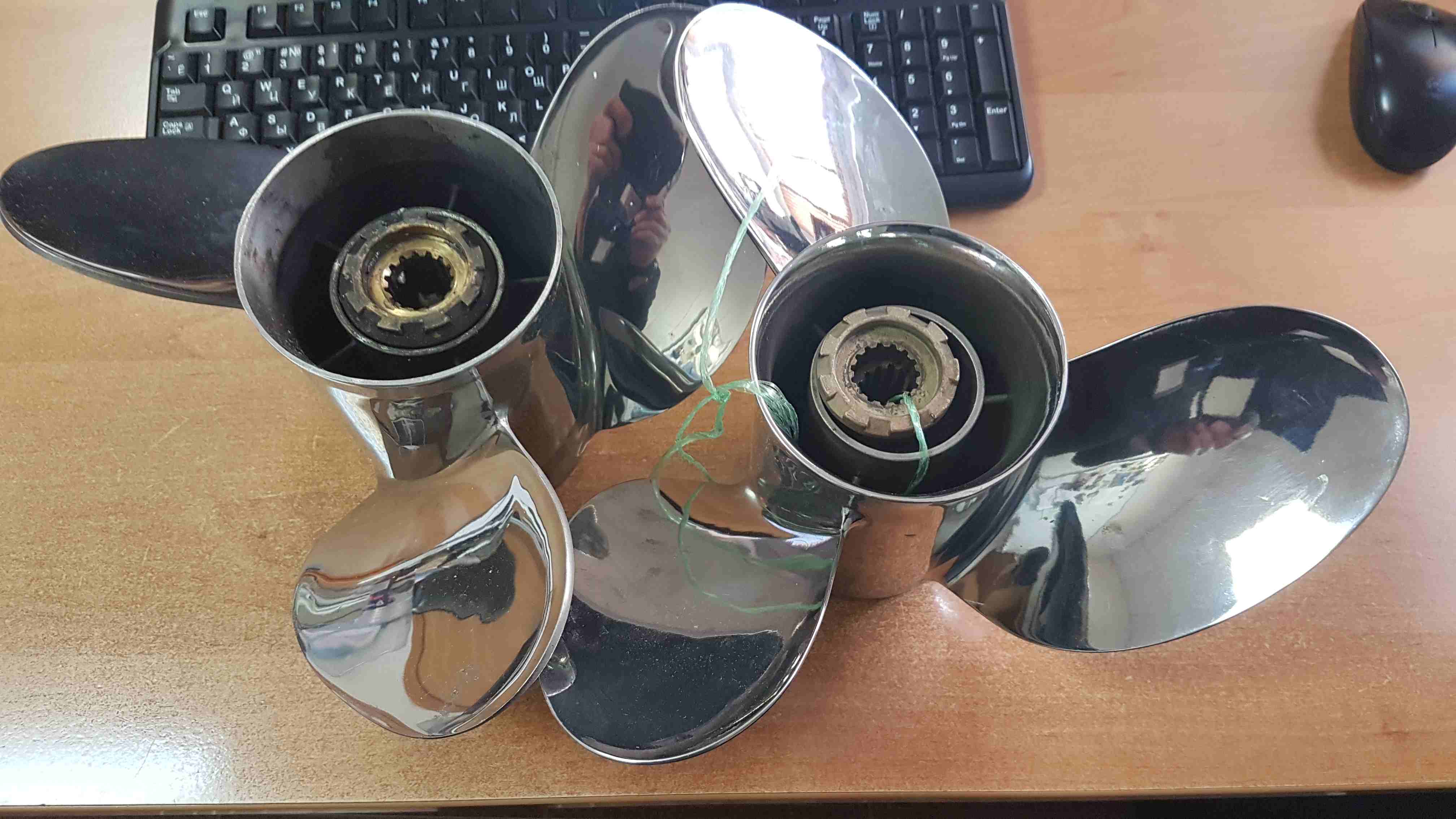

Приехали винты для испытаний:
Suzuki 13 1/4 x 18 и PowerTech NRS 13 1/4 x 19. Начнем в пятницу тестить.
Назва:  винты.jpg
Переглядів: 415
Розмір:  284,4 КБ

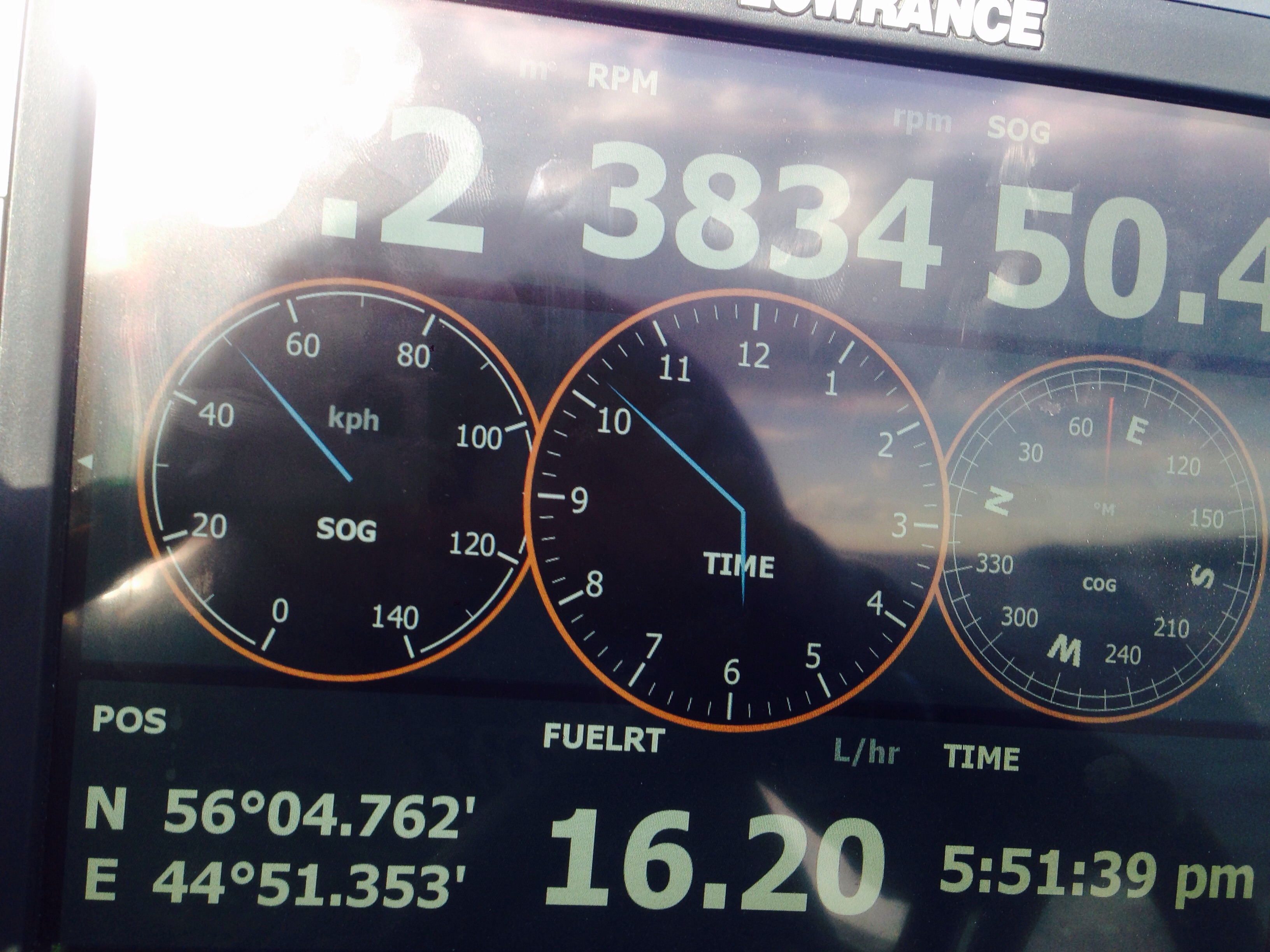

Назва:  image.jpg
Переглядів: 609
Розмір:  1,45 МБ
ID:	136289 550ево мерк115
