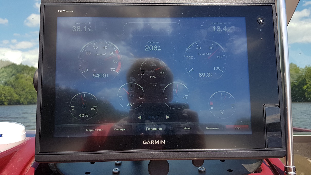

Ну вот и последний тестируемый винт TurningPoint Express 13-1/4x19. Интересный с интересными результатами. В лодке два человека и по течению.
Назва:  TurningPoint.jpg
Переглядів: 443
Розмір:  350,8 КБ
ID:	136721   Щоб збільшити малюнок, клацніть по ньому
Назва:  TP_3850.jpg
Переглядів: 470
Розмір:  239,5 КБ
ID:	136722   Щоб збільшити малюнок, клацніть по ньому
Назва:  TP_4000.jpg
Переглядів: 471
Розмір:  242,1 КБ
ID:	136723   Щоб збільшити малюнок, клацніть по ньому
Назва:  TP_5400.jpg
Переглядів: 468
Розмір:  275,3 КБ

Трофик на крейсере выглядит весьма симпатично.
Не сильно он на крейсере выиграл у 3х лопастных, а вот в максималке заметно проиграл. Я ожидал лучшего от него.
Добавлено через 9 минут
У меня такой в перекрут ушёл,по весне...
Да, всё же поцеплючее винты показывают лушие результаты, ввиду мерковской коротконогости.
