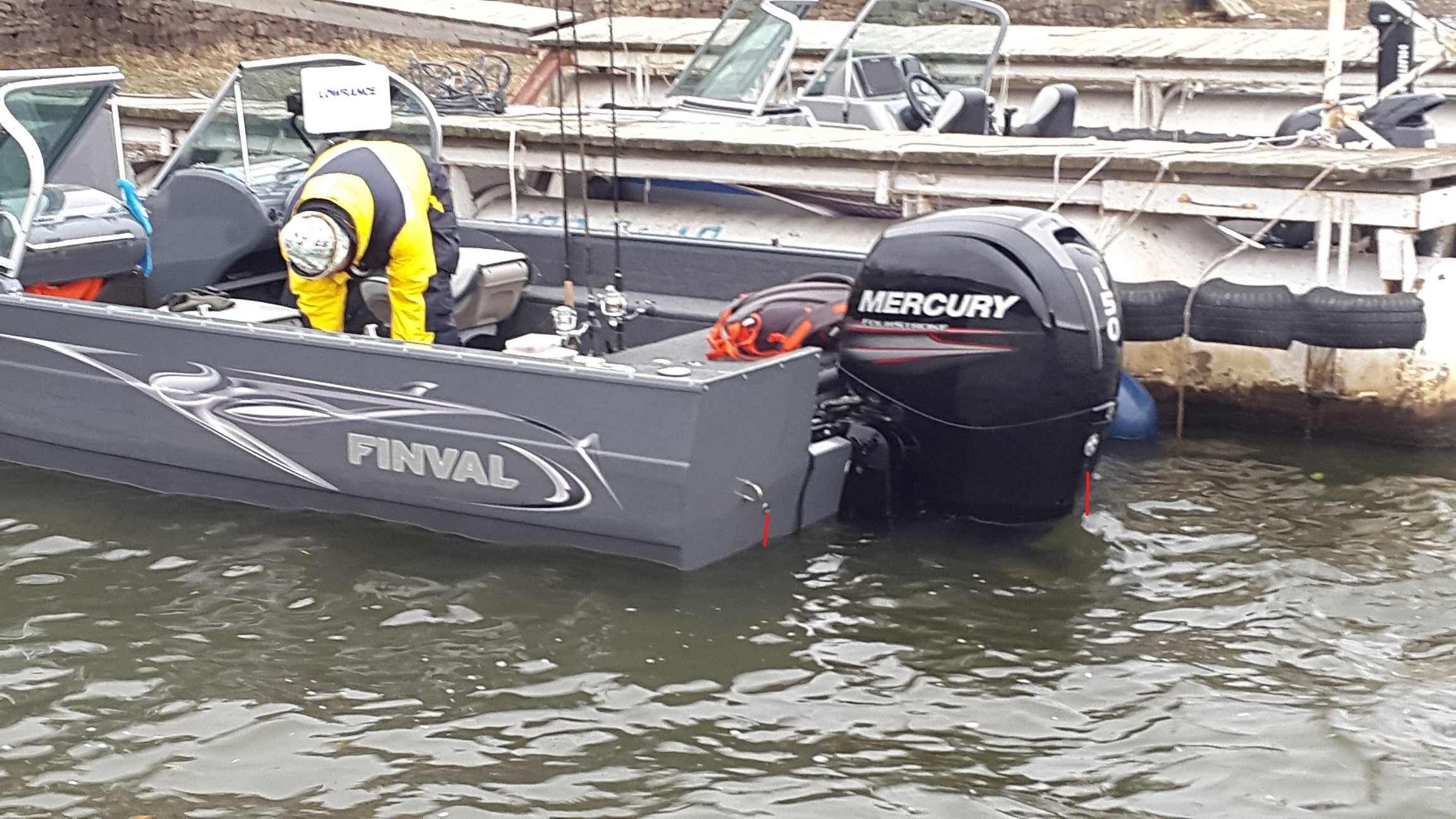

У меня тоже так было когда висел 115 Optimaх и АКБ были в районе раскладных сидений. Но потом они переехали под консоли, а на транце "повис" 150 EFI и жизнь наладилась).

На моей лодке,с транцем под 635 этой проблемой меньше

Ага, это вот оно в чем дело оказывается.
Повесить пониже можно, но для этого надо заделывать уже имеющиеся отверстия в транце. Не стоит оно того.

И ещё одно удобство,можно мотор (трим)поднимать до упора,голова при этом никуда не упирается

Допис від Sergey33 Переглянути допис
Нужно смотреть конкретно разные модели лифтов, как у них относительно друг друга просверлены отверстия на стороне к транцу и к мотору. Возможно за счет этого не нужно будет пересверливать.

Если радикально подходить к вопросу, то Optimaх 150)). Весит если мне не изменяет память 195. Нога длиннее чем 508. Троса, приборы все останется на месте.
Я бы серьезно задумался, если результат не оправдывает надежд.
