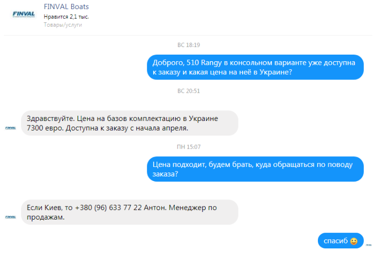

И уряяя, он доступен к заказу с начала апреля:
Назва:  Screenshot_4.png
Переглядів: 583
Розмір:  70,3 КБ
И раз такая песня, берём! И 05.04.2019 вносим первую предоплату по счёту присланному менеджером финвала.
Ну и ждём, пока ждём, до сих пор ждём, но есть хорошие новости, его уже начали делать и обещают к середине сентября чёт сделать.
