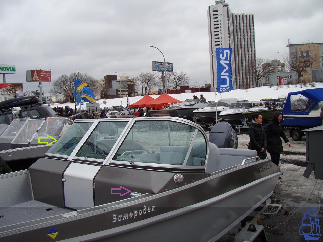

....понимаю что лодка Зимородок, фото 04 ( рождена зимой )....
Это - имя собственное. И модель зимой рождена... не без помощи современной "медицины" и название этой, наверное, самой красивой, маленькой, неуловимой для фотоаппарата птицы, на инглиш переводится как Кинг Фишер. Поскольку лодка моя, остается только пожелать, чтобы прокладка между рулем и сидением соответствовала имени лодки .

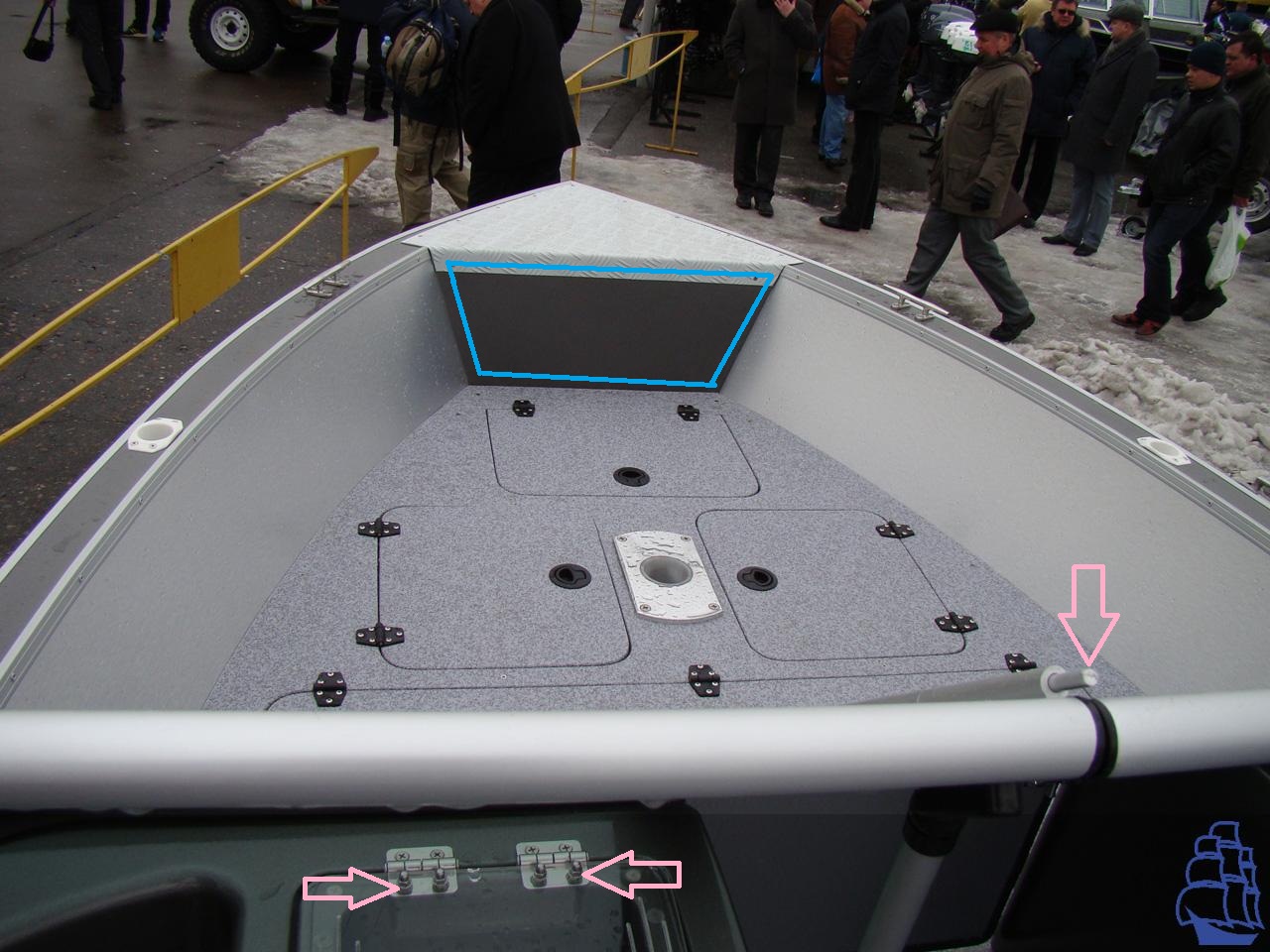

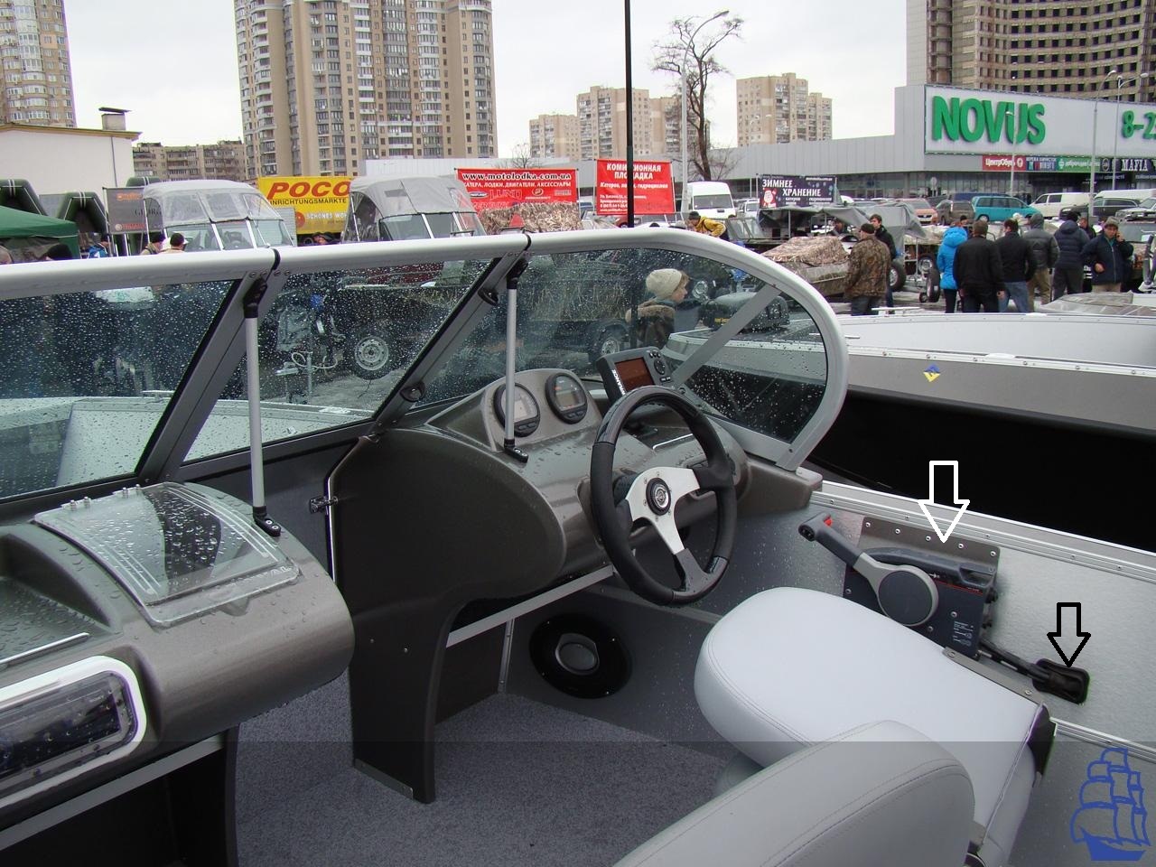

.... есть пару пожеланий, лично моих ... на фото 06 желтыми стрелками обозначены детали которые нужно оклеить тем же материалом что и палуба и съемная перегородка...
Ок. Уже делаем.
... там же выделил фиолетовой любимую мой щеколдочку...
Должен заметить, что эти щеколды до выставки еще не появлялись на Украине. Не стоит додумывать по фото : приезжай и глянь вживую. Очень хорошая вещь. И недешевая.
...на фото 09 белой как-то не эстетично выполнено крепление командера, заклепками во внутрь было бы по красивей...
Заклепками вовнутрь сделать невозможно. Возможно изготавливать крепления чуть меньших размеров. Сделаем.
...фото 11 голубой трапецией выделил место для возможного лючка чтоб хранить там огнетушитель например, а розовыми не по феншую торчащие хреновины, в случае с калиткой обрезать...
В этом отсеке находятся блоки плавучести. Удалять их нельзя.
....а с крышкой бардачка перекрутить торчащие гайки во внутрь болтами на наружу ...
Оставим как есть - так красивше . Удивился на выставке - кобровцы бриговские тоже пришли к тому-же.

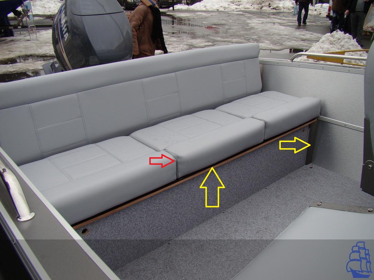

Допис від oleglena1971
Смутил один маленький недостаток-немножко бросается основание спинки заднего дивана с влагостойкой фанеры. Хотелось бы спрятать этот кусочек фанеры. Больше придраться не к чему.
Вопрос решен.

...Смутила одна деталь, это съемная стенка заднего рундука, при снятия которой можно спать в лодке. Решение классное, но что делать с вещами что лежат в рундуке, а у меня по привычке там много полезностей и если снять стенку они разбегутся по лодке.
Не бывает решений не имеющих минусов. Но и минусы можно обратить в плюсы: в кормовом рундуке межно хранить все, что необходимо для сна. А на другие причиндалы в СХ-комплектации есть куча более удобных в использовании "емкостей".
