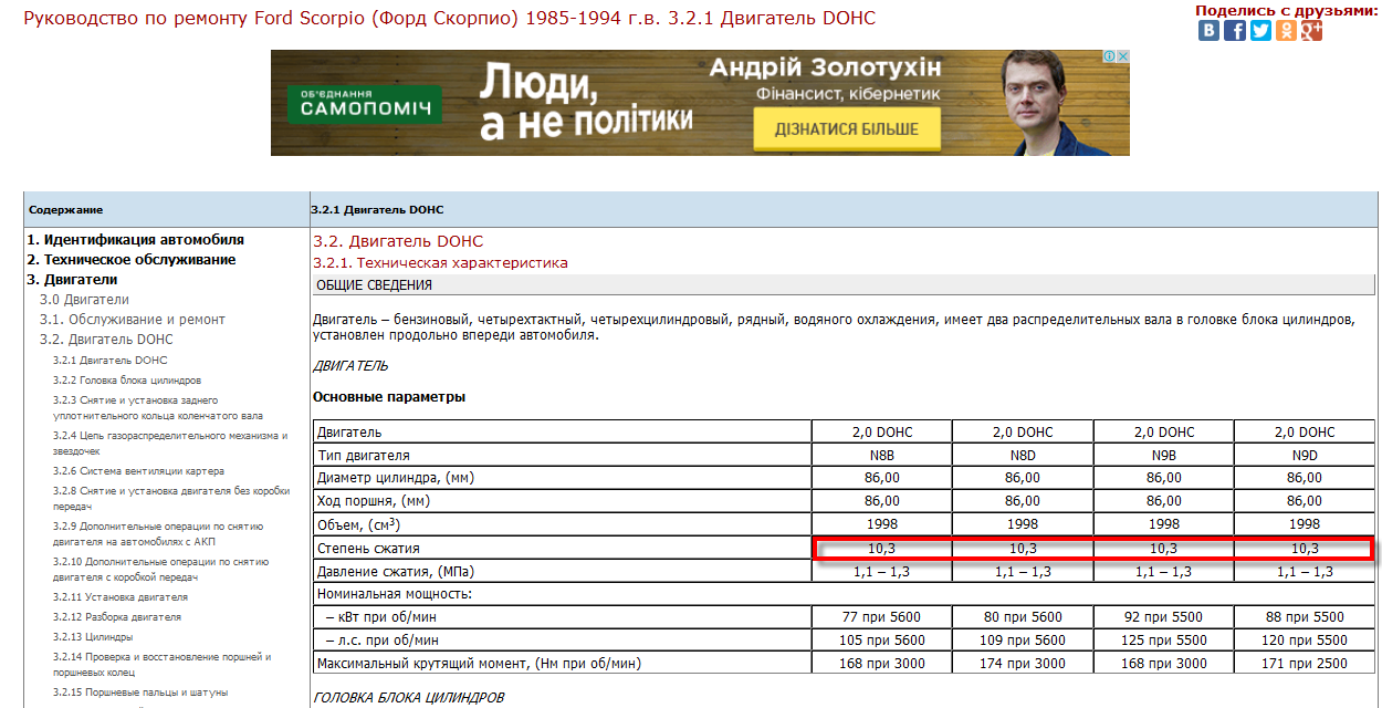

у меня тоже бвл Скорп 2.0 донс 91го года. Но там ведь Немецкое двигло со степерью сжатия 11.4 в цилиндрах....
Где вам удалось раздобыть двигатель с такой степенью сжатия?
у меня был н9б мотор 125коней
по вин коду пробили в 1997м и на ВиннерФорд сказали что самое мощное двигло ты прригнал и бензина вУкраине на него нет........вот и поставил ГБО ибо звон был детонации.
картинки журнальные ваши не точны......кони и крут момент разные а степень одинакова

...картинки журнальные ваши не точны.
Так выложите точны.
Допис від 2093306 Переглянути допис
А в этом уже и чувствуется вкус колбасы.
