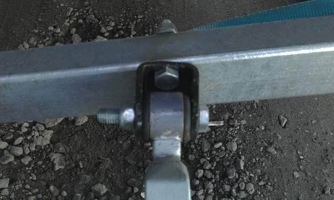

Вроди русским языком написал, что откручиваем две гайки и снимаем эти два рычага, естественно освободив ногу мотора предварительно.

Теперь понятно, но телодвижений с такой системой многовато...

ослобонить нужно до спуска, прям на берегу (имхо)

Так и я о том же. Всё делается перед спуском , спокойно с чувством, толком и расстановкой. Ну займёт это на 5 минут больше чем с традиционным упором, но надёжность этой конструкции в разы лучше.

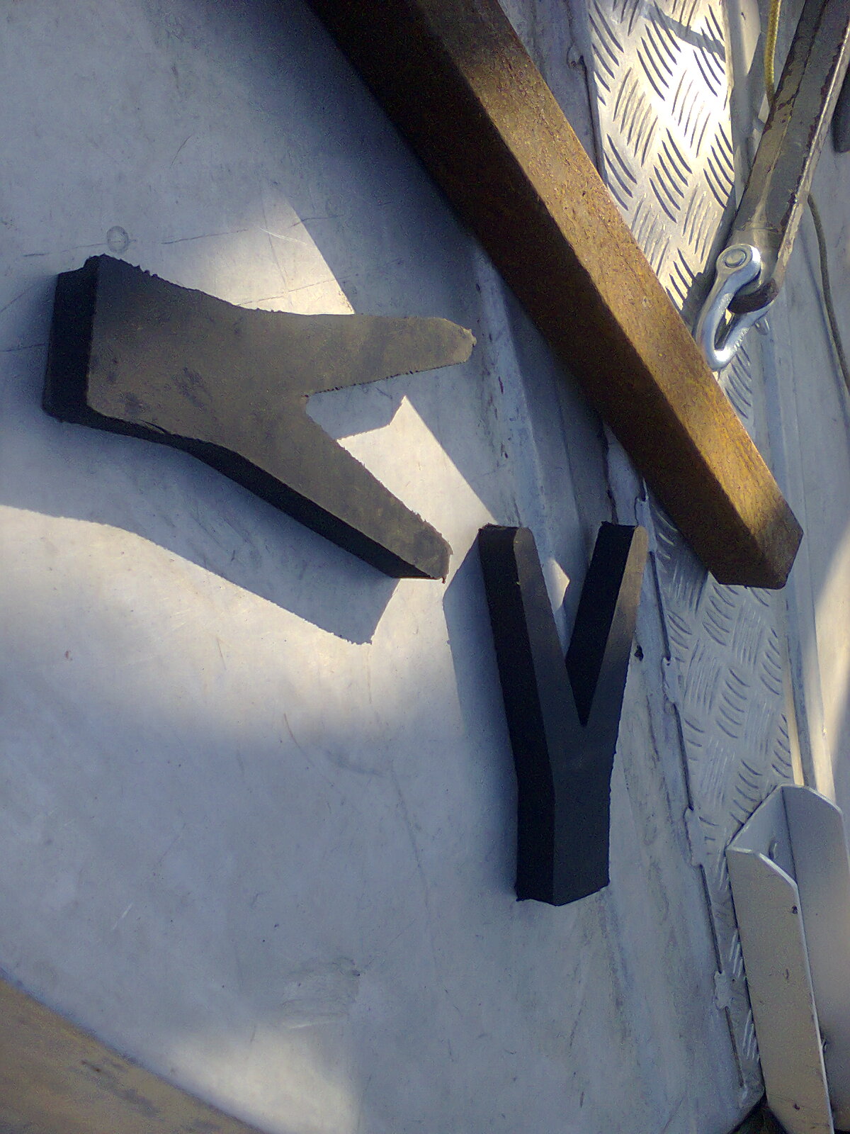

Начал себе делать упор под мотор.
Из куска резины толщиной 20мм вырезал 2 упора, хочу их склеить между собой и вклеить в квадратную трубу 40х40мм.
Назва:  Фото0041.jpg
Переглядів: 627
Розмір:  358,9 КБ
Чем лучше склеить резину? Никогда не клеил.
Может у кого то случайно есть кусок 0,5-1м (точные размеры через пару дней) квадратной трубы 40х40мм?
Хочу сделать красиво, не найду нержавейки сделаю дешево и некрасиво. (из черой трубы)
Крым + Mercury 25 EFI

Имхо, не хватит резины для упора мотора. Нужно усилять чем-нить.
По поводу чернухи - а чем алюминий не годится?
