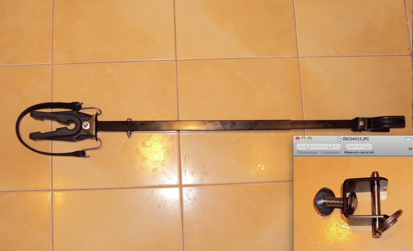

не проще на Сайле купить ногу за 20 баков и не морочить себе я.....
, я так понимаю ТО Гена Б. Вы имели ввиду вот это, но там цена уже 30уе. Вопрос к форумчанам, кто использовал этот упор, что можете сказать? и я думаю под пятнашку он пойдет?

Допис від korsar Переглянути допис
Я использую другой немного,но там написано аж до 50-то под 15 точно подойдет

Спасибо за инфорацию , я так понимаю ТО Гена Б. Вы имели ввиду вот это, но там цена уже 30уе. Вопрос к форумчанам, кто использовал этот упор, что можете сказать? и я думаю под пятнашку он пойдет?
Побежит.Ну я там по опту беру,посему розницу не знаю. Взял себе одну, но мне под 115 хлипковата будет. Могу отдать.

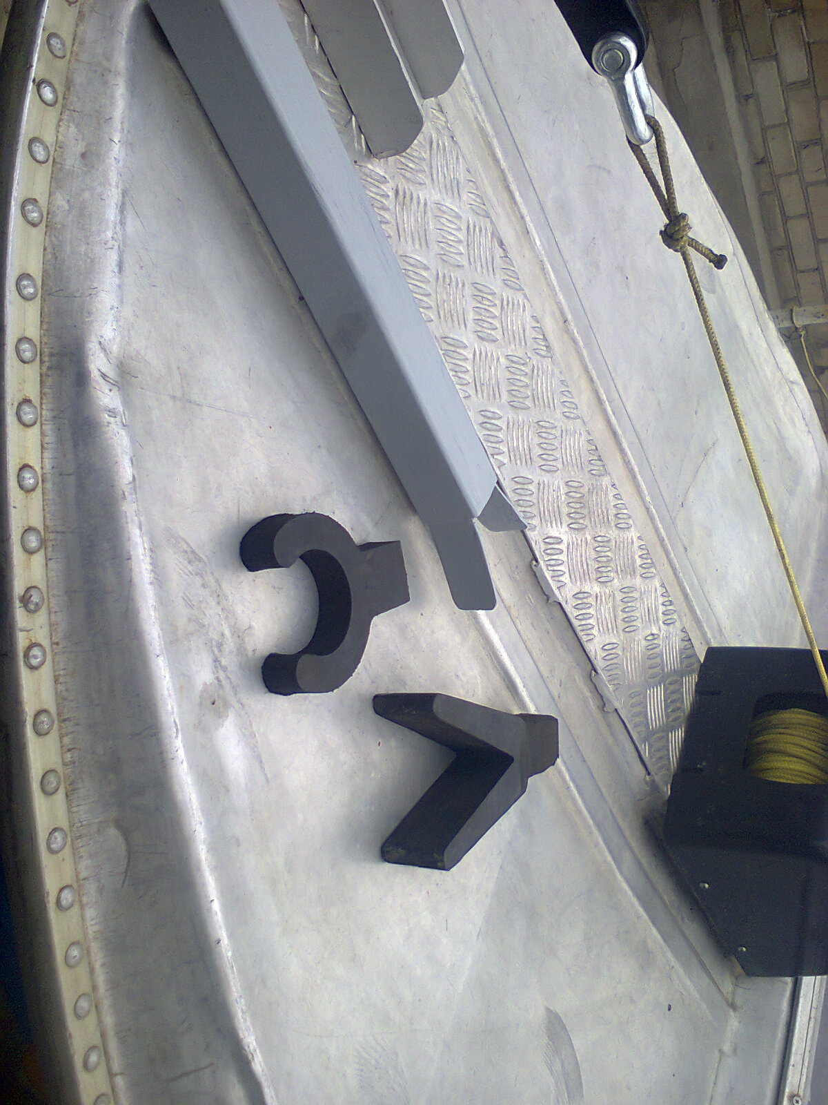

Конечно Гена Б. большое спасибо но уже купил. Пришло разобраным, собрал. А вот что это за хрень в углу допереть немогу.
Сам час сидел думал. Так и не понял куда. Так и валяется

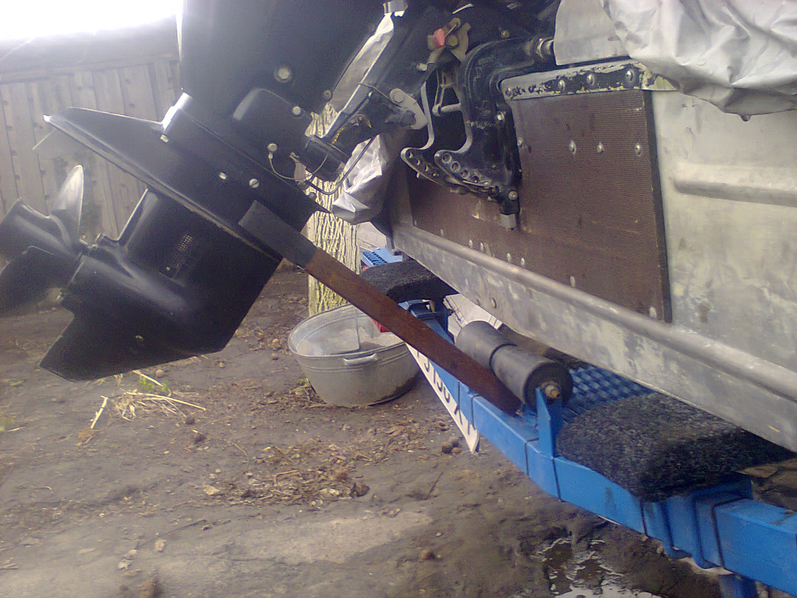

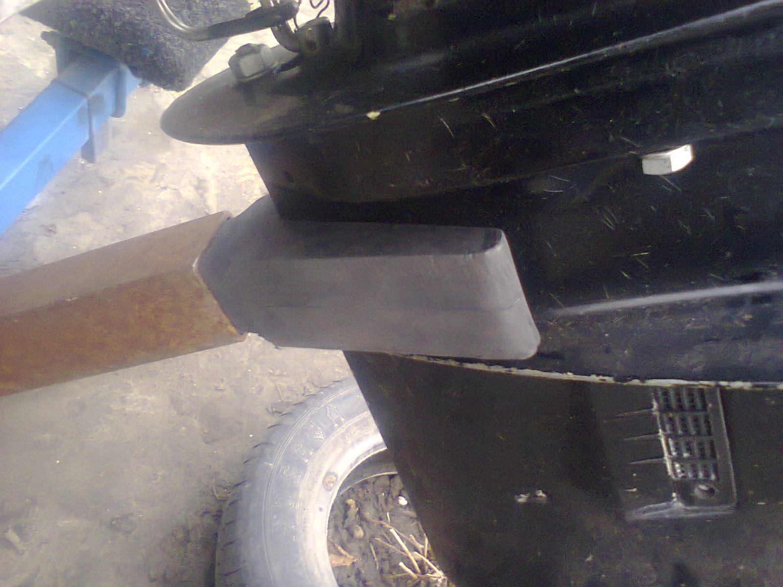

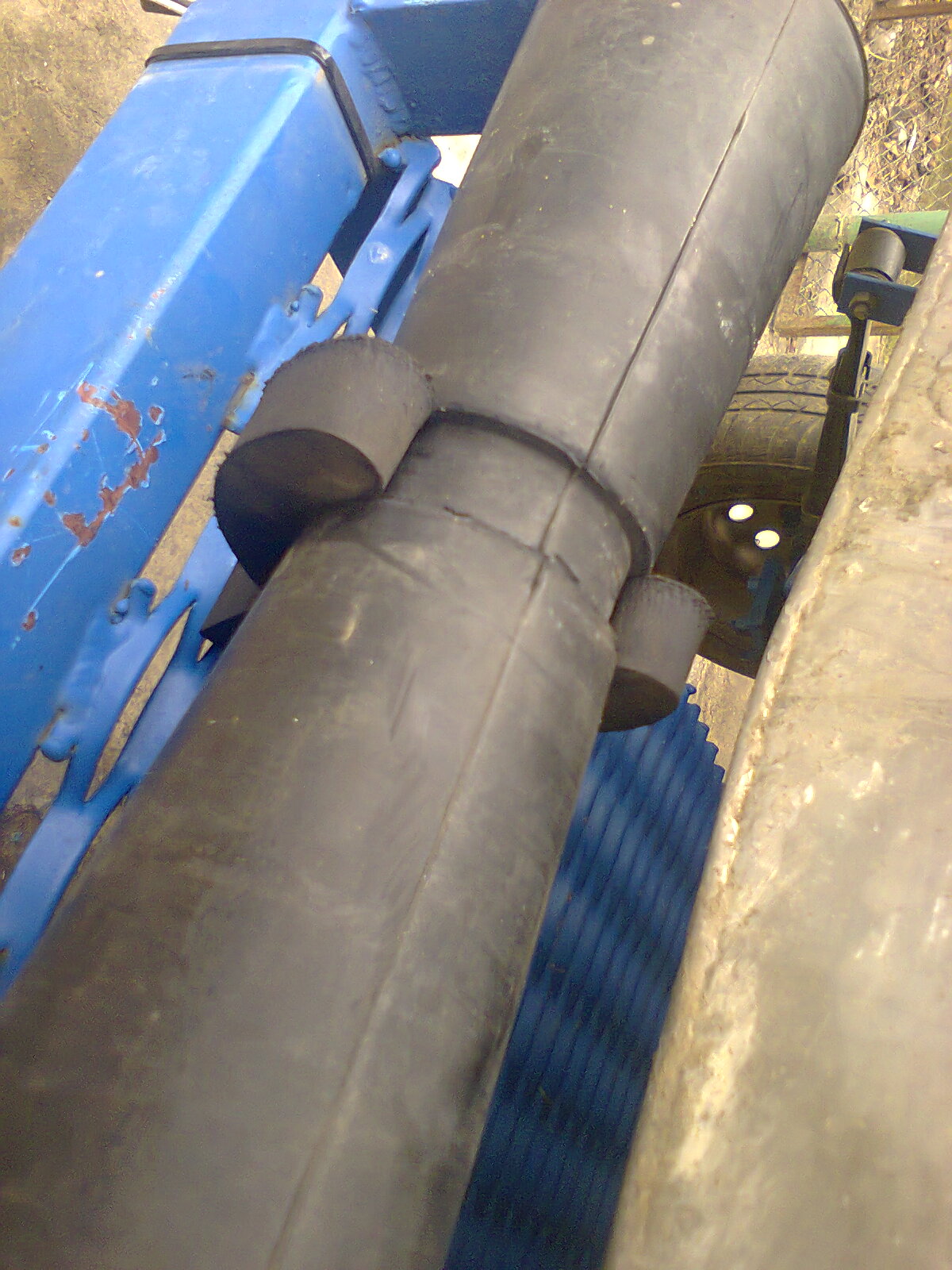

Примерял упор. Получится дебелая конструкция (толщина резинового упора 40мм), жесткости в принципе хватит и одной резины, но все равно планирую чуть охватить ее металлическими "усами"
В общем буду делать без амортизатора, мотор без трима планирую перевозить с отключенными защелками, под роликом закреплю ось в которую будет упираться упор сделанной в нем прорезью, т.е ничего страшного не произойдет даже в случае теоретического перемещения лодки

Упор который упирается в ролик лафета вырезан как раз под этот ролик "защелкивается" и висит на нем. Что бы удобней мотор было ставить, защелкнул ногу одной рукой приподнял мотор (он без трима), другой подставил ролик, который уже одним концом висит на ролике лафета, притянул резиновыми жгутами.

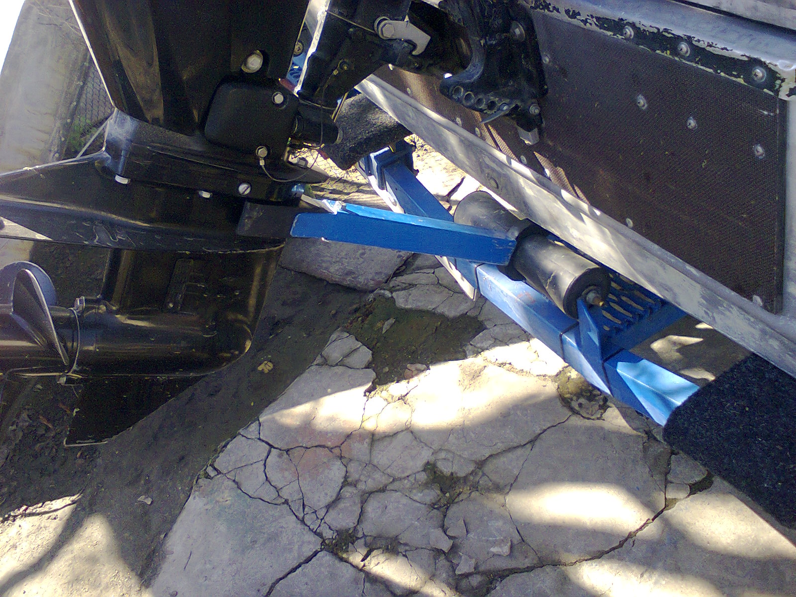

Вот как получилось

Долучення 22764
Чтоб у тебя руки не болели.. Молодец!!!
