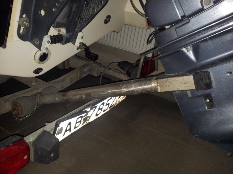

Старий 20.03.2016, 17:04   #116 (permalink)
Дописи: 20.796
Сказал(а) спасибо: 12.617
Типово Re: поддержка ноги мотора при перевозке лодки и прикрученной Сузуки 80
Допис від alex21213 Переглянути допис
Не понял почему на другой конце ласточкин хвост какой-то. Должен быть фиксатор чтоб закрепить на прицеп.
"Ласточкин хвост" упирается в редуктор мотора, а железное полукольцо в ролик на лафете.
Назва:  1a18d252386623c96d4d7629a86b35a5.jpg
Переглядів: 734
Розмір:  95,8 КБ
Востаннє редагував Fix: 20.03.2016 о 17:08.
alex21213 (20.03.2016), в1961 (20.03.2016)
Старий 20.03.2016, 19:01   #117 (permalink)
Аватар для alex21213
Псевдо: flektarn
Звідки Ви: msc
Карапь: m-2
Дописи: 90
Сказал(а) спасибо: 24
Поблагодарили 17 раз(а) в 8 сообщениях
Круто. Осталось только замерить размеры и изготовить (даже не знаю как искать их в продаже эти кронштейны)
