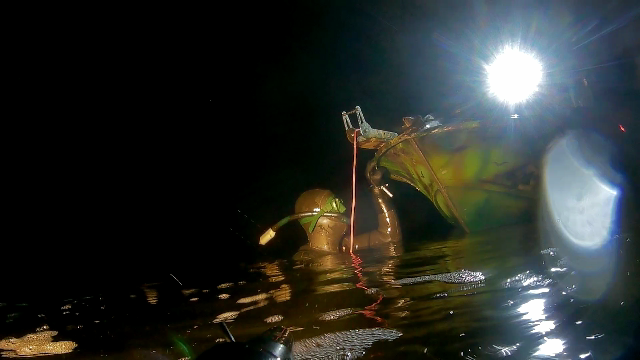

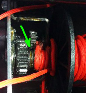

Спасибо, не моя лебедка, но понятно более-менее. То есть лебедку ставим на подъем и совмещаем середину катушки с осью роульса?
Можно все таки фото намотки реальных правильно установленных 40овок в работе? А то пока выходит что у всех кривой монтаж на лодках. Кто то ж из 6000 пользователей должен был ее правильно поставить?
И такой еще вопрос - при сбросе якорь весело плюхается в воду, я инстинктивно тут же отпускаю кнопку и слышу неприятное жужжание. Вскрытие показало что кнопку надо удерживать еще пару секунд после сброса. Иначе шестерня(правая на снимке) трется щекой о левую. Если удерживать - уезжает вправо и все ок. Так должно быть? Кажется раньше такого фокуса не было..

Все верно в 40 лебедке нужно немного подержать кнопку нажатой, что бы шестерня ушла в сторону и не цепляла зубцами другую. Что касается фото, к сожалению 40 лебедки уже больше года не выпускаются и таких фото у меня под рукой нету. Правильная намотка,это когда по середине катушки есть горбик устремленный вверх и по обе стороны от центра плавно расходятся витки якорного каната.

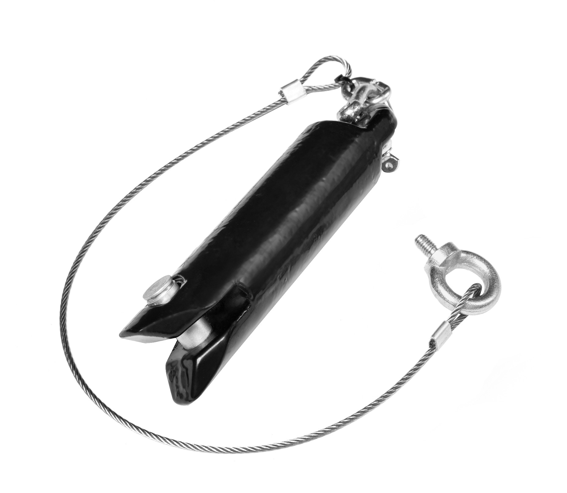

Вот так выглядит новая якорная лебедка Steel Hands 30. Более детально ознакомиться с ТТХ на данную модель можно будет в ближайшее время на нашем сайте.

а чем новая Steel Hands 30 отличается от размещенной у вас на сайте "старой" Steel Hands 30?
И еще вопрос есть ли фото реальной намотки лебедки Steel Hands 30, в рабочих условиях через роульс при "правильной" установке? И можно ли выложить эскиз правильного крепления лебедки и роульса? Т.е. взаимное расположение отверстий под лебедку и роульс, чтобы была гарантированно правильная работа?
На сайте уже размещена новая информация про обновленную 30 модель. К сожалению такого фото с намотанным канатом под руками нет. Но как я уже писал ранее при правильной намотке по центру катушки образуется горбик и от него плавно в обе стороны расходятся витки якорного каната. На счет эскиза для установки все не так просто. Желательно лебедку устанавливать и примерять непосредственно на лодку и уже там проводить все замеры. Для более легкой установки на станине лебедки и на роульсе есть специальные уголки для правильного позиционирования и расположения лебедки относительно роульса. Просто начертите линию карандашом на вашем предполагаемом месте установки и по этой линии выставите лебедку и роульс. Затем карандашом очертите отверстия для сверления под лебедку и роульс и у Вас гарантированно все будет установлено правильно и корректно!

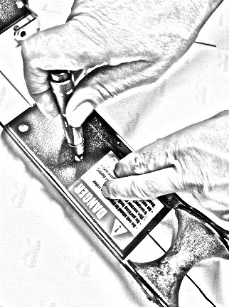

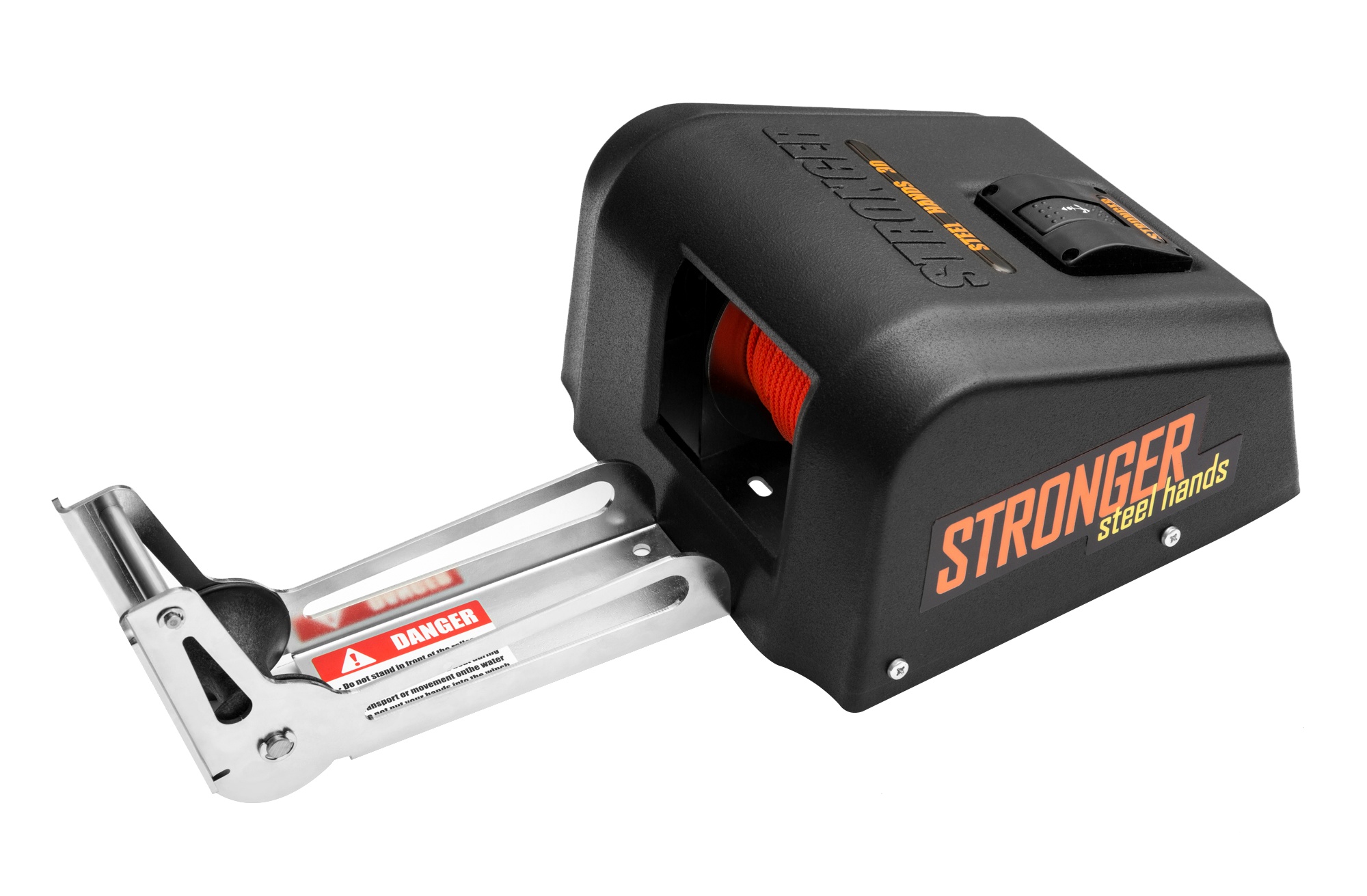

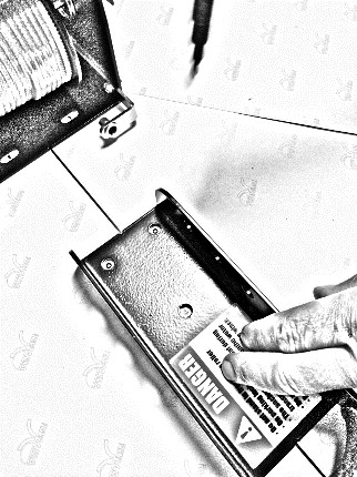

Во вложении фото с нюансами по установке лебедок.

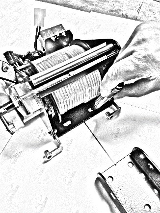

Вашему вниманию обновленный якорь DREAM весом 9,6 кг. Проведенный тесты показали большие преимущества данной модели. Даже при опускании якоря прямо под лодку он ее отлично удерживает благодаря конструкции удлинителя - успокоителя якоря. Мы уверены, что данная модель будет по достоинству оценена нашими клиентами...

а можно точные размеры этого успокоителя?

Длина 19, 5 см ширина 5 см.
