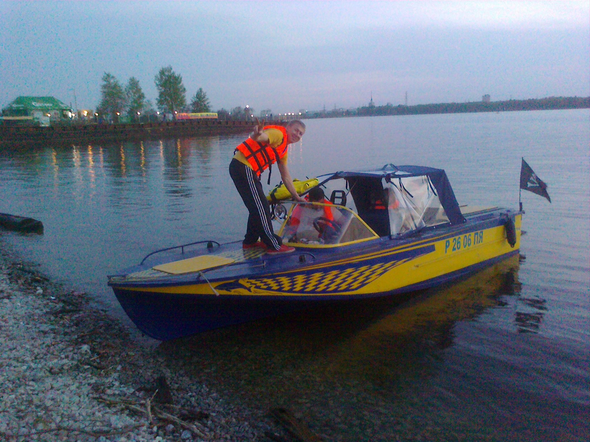

а зачем выше ватерлинии??? я может че недопонимаю, но катер в воде када стоит, вода 3-5 см до желтой краски не доходит...(я про свой катер), все что синее по днищу и с краев я все сошкуривать буду...
вот на этой фото видно как он в воде стоит ...

Хорошо чуть выше ватерлинии какраз по желтую краску. Поверьте там надо залить лодку водой и снизу будет все видно. Никакие герметики Вам непомогут. Лопнутые треснувшые и вызывающие подозрение заклепки заменить!! Раз сделаете и забудете, корпус у амура крепкий.

Дописи: 57

этого то добра у меня навалом...)))
Допис від MC VOICE Переглянути допис
Заливать минимум на 20см. выше ВЛ, так что бы наверняка.ИМХО
ну я примерна так и предполагал...спасибо...а то я уж подумал и представил аквариум свой))))))))
По поводу заклепок и инструмента
кидайте в меня ссылками-буду премного благодарен, а то стока всего перечитал на просторах инета-голова уже кругом хотя времени еще достаточно-дык вот петух клюнул-пока все под карандаш не запишу не успокоюсь))))

чем выше не волнах скачет тем куражистей покатухи в общем. А чего... для того и покупалась
нну да,я и в дальнейшем так и хочу эксплуатировать...я еще далеко не пенсия и хочу радоватся жизни....)))(ни кого не обидел случаем??)))
вы находите причину, а народ подскажет решение.
нну хорошо, буду мазать мелом....фотки буду делать максимального качества и близко....шкурить пока не буду катерок...
блин, а в прогрессе прочитал про керосин что типа лучше проникаемость...как сделать то лучше, сначало воды напулькать а потом еще керосином или сначала керосином а потом воды лить...................................
