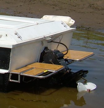

Немного за выносной транец.
Вот так можно переделать катер "Амур" | Лодки и катера в наличии и на заказ
Александр_Соликамск зараз поза форумом   Відповісти з цитуванням

Допис від Александр_Соликамск Переглянути допис
Что то, как то, эта работа от абсолютных чемпионов тюнинга не очень то, у мужиков в гаражах и то получше получается.Тюнинг Амур-3 - KaternikSPB
УЖОС а не транец.....
Старий 06.03.2013, 23:19   #16 (permalink)
Аватар для просто Андрей
Звідки Ви: г.Казань
Дописи: 749
Сказал(а) спасибо: 331
Типово Re: Переделка АМУРа
Я бы лично постыдился такое людям показывать, это я о чемпионах тюнинга.
, я может чего недопонимаю??? но ШТО это????%)
З.Ы.(ошибка сделана намеряно)
maxich999 зараз поза форумом   Відповісти з цитуванням
Возможно это цикл сообщений - сначала о том как не надо делать транец, а потом увидим...
Некоторые хотят быть святее чем Папа Римский...

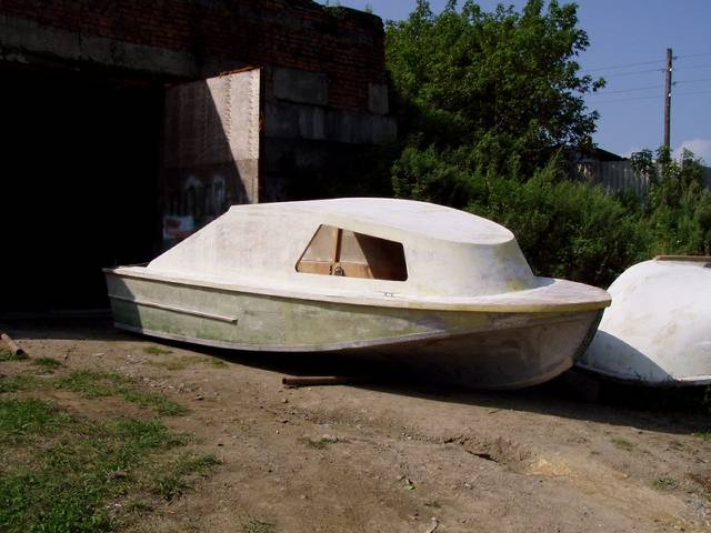

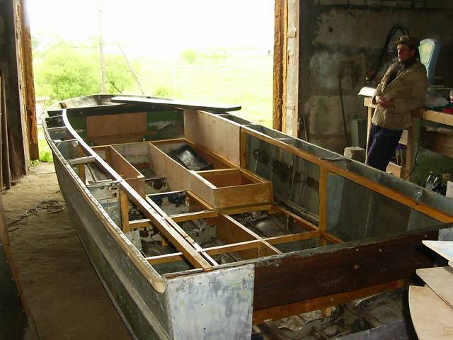

Интересная кончтрукция... Только мне кажеться, что в месте крепления "унитаза" возникают чрезмерные нагрузки. ИМХО
