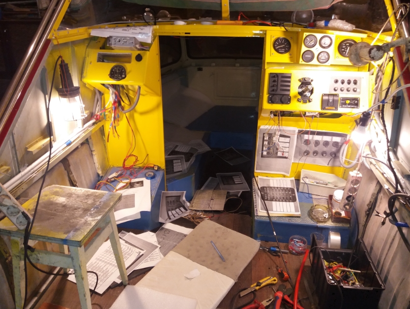

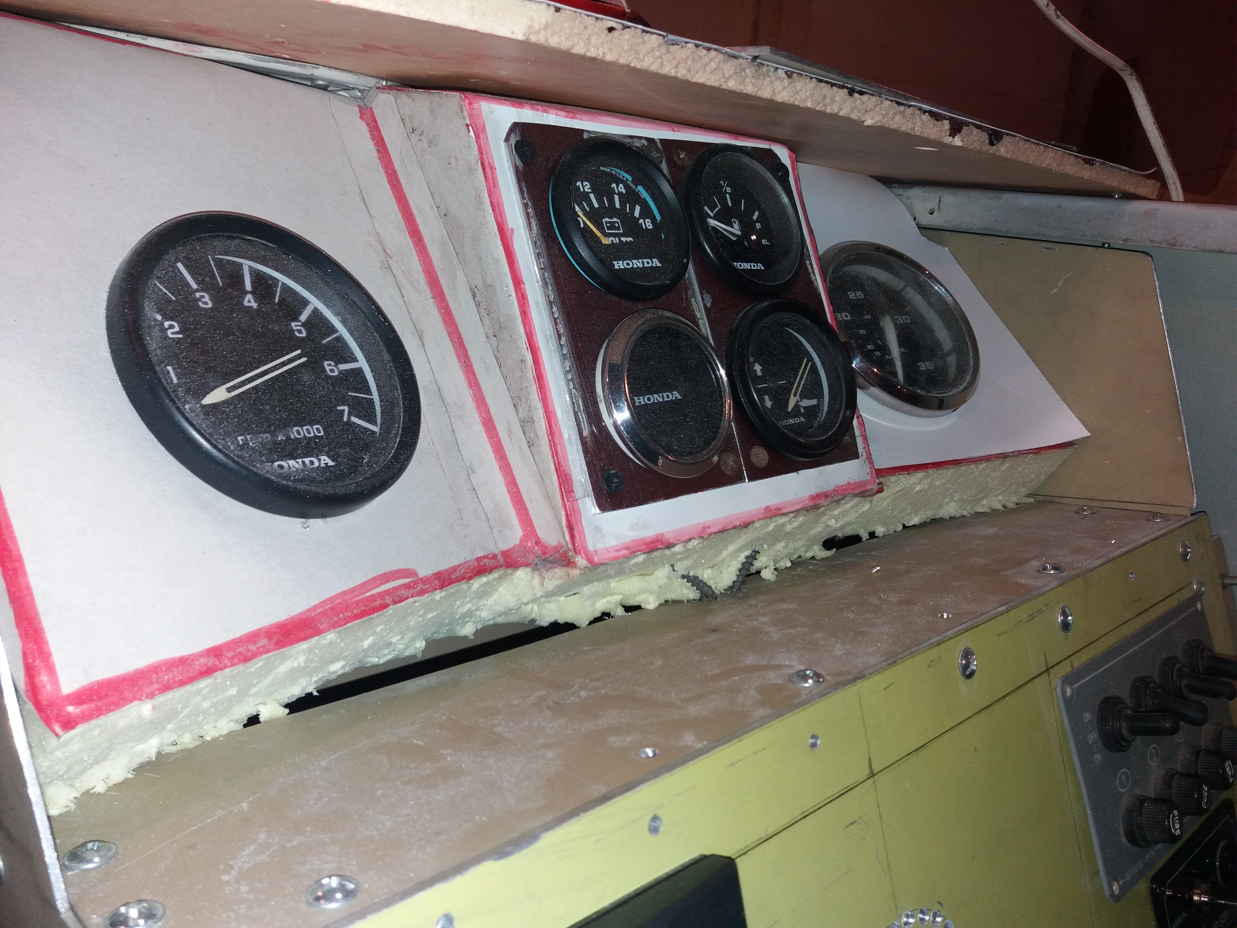

Приборная консоль... начало

Все путем, вопрос только к часикам. Я самую маленькую (часовую) стрелку всю жизнь использовал как дразнилку (там соли радия чтоб светилась), когда служба радиационной безопасности забирала все калибровочные источники на поверку. Очень не рекомендую держать их близко к организму. Если они светятся час после фонарика, потом перестают - смело оставляйте, иначе хорошо подумайте.
не близко...да и ставить их буду на левую консоль...пассажирскую
а часы эти мне дороги как память о минувших днях

Привет. Вроде неплохо должно выйти. Может тахометр покрупнее, место позволяет? Но не настаиваю. Там плохо видно, какие приборы планируются (кроме часов и тахометра)?

Привет. По приборам. Будет тахометр, трим, вольтметр, указатель уровня топлива и указатель показаний мотора на 4 индикатора. Это все Хонда.И спидометр Фария, хондовский не нашел.Это на правой консоли.
На левой будут часы авиационные АЧС-1 , магнитола и радиостанция.

По приборам. Рекомендую делать их все в одном стиле. Когда разнобой - не смотрится. Даже на моей совковой панели, приборчики от шохи смотрятся очень приятно. Несмотря на то что бу. Не рекомендую хайтек лучше классические.
Могу ещё добавить, что очень здорово когда в них можно регулировать подсветку и интенсивность света у всех одинаковая. Ночью на рыбалке во время передвижения с точки на точку вспомнишь мой совет не раз.

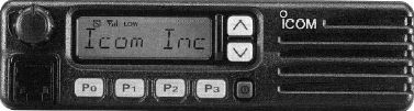

радиостанция
Извините,я хочу радиостанцию купить,но абсолютно не знаю,на какой диапазон.В каком диапазоне нынче общаются? Знаю,что си-бишный не особо жалуют,но и не надо регистрироваться. Просветите,пожалуйста.

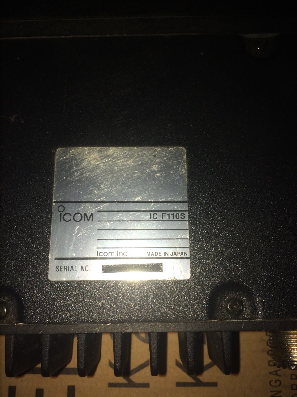

Привет, Антон. Не знаю в каком нынче общаются, я ставлю радейку, которая у меня есть. Диапазон 136-174 мГц. А вообще тема по станциям есть отдельная. И вывод с этой темы один - с приходом мобилок на реке радиостанции не нужны.
Я ставлю себе вот эту
Спасибо, хорошая мысль. Тогда надо ставить дополнительный регулируемый резистор с положением OFF, чтобы можно было на нем же выключать и регулировать подсветку.

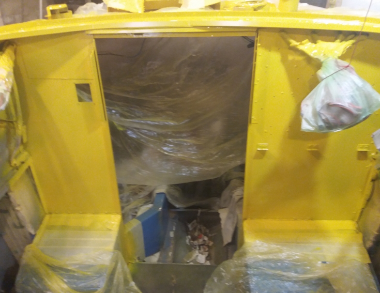

Консоли готовы, покрашены акриловой краской и готовы к сборке и установке.

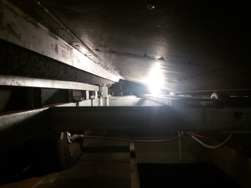

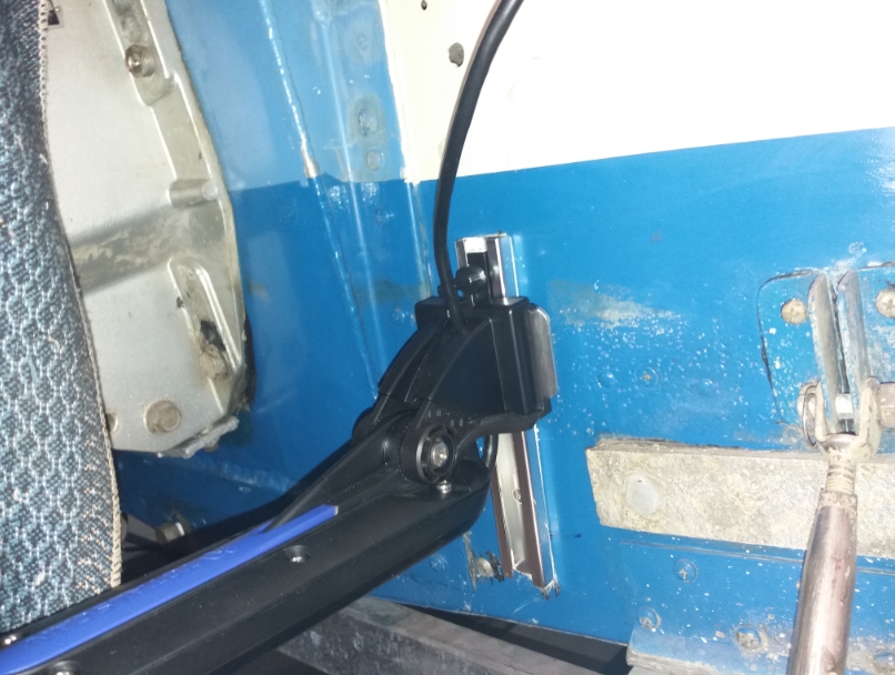

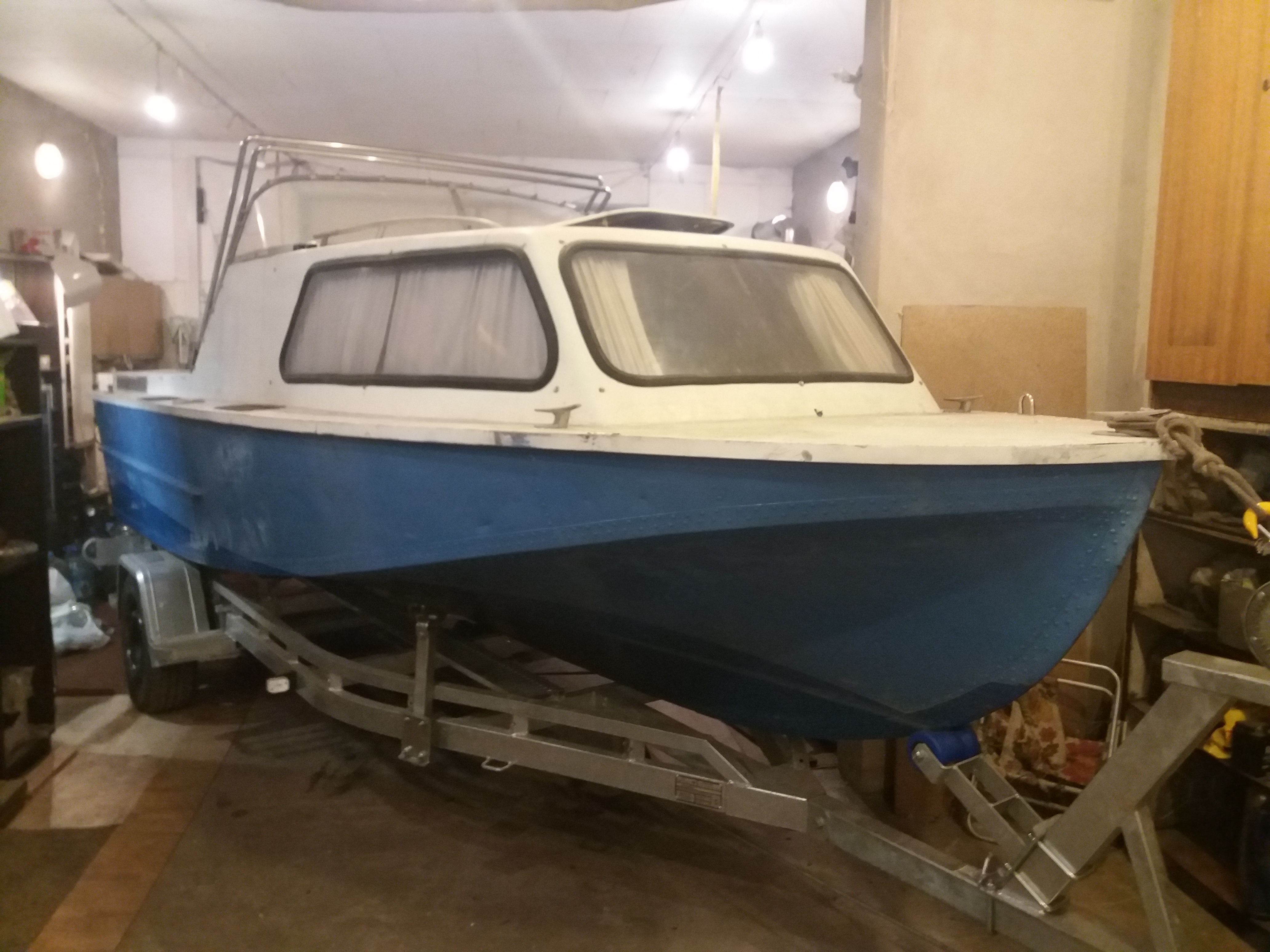

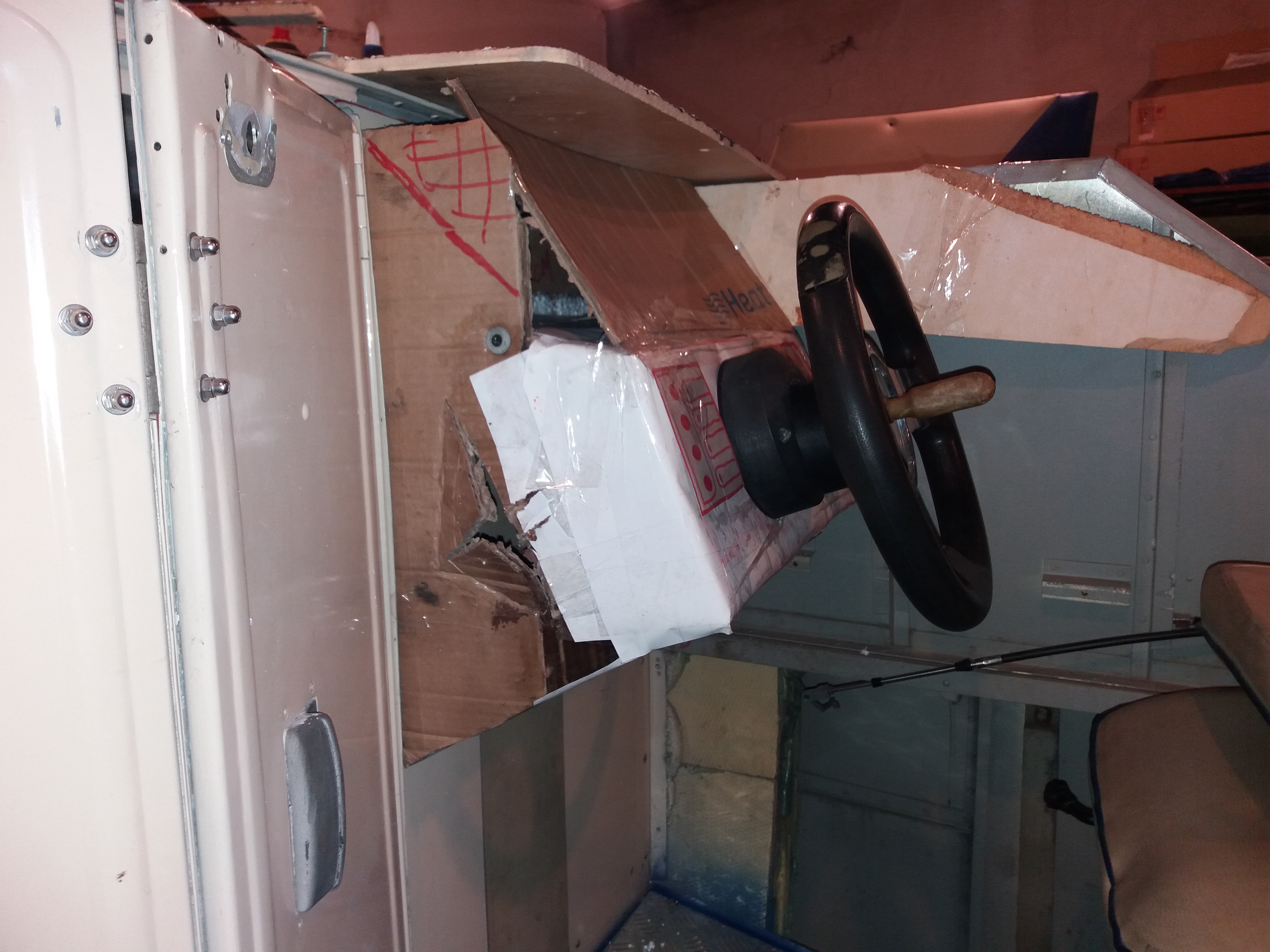

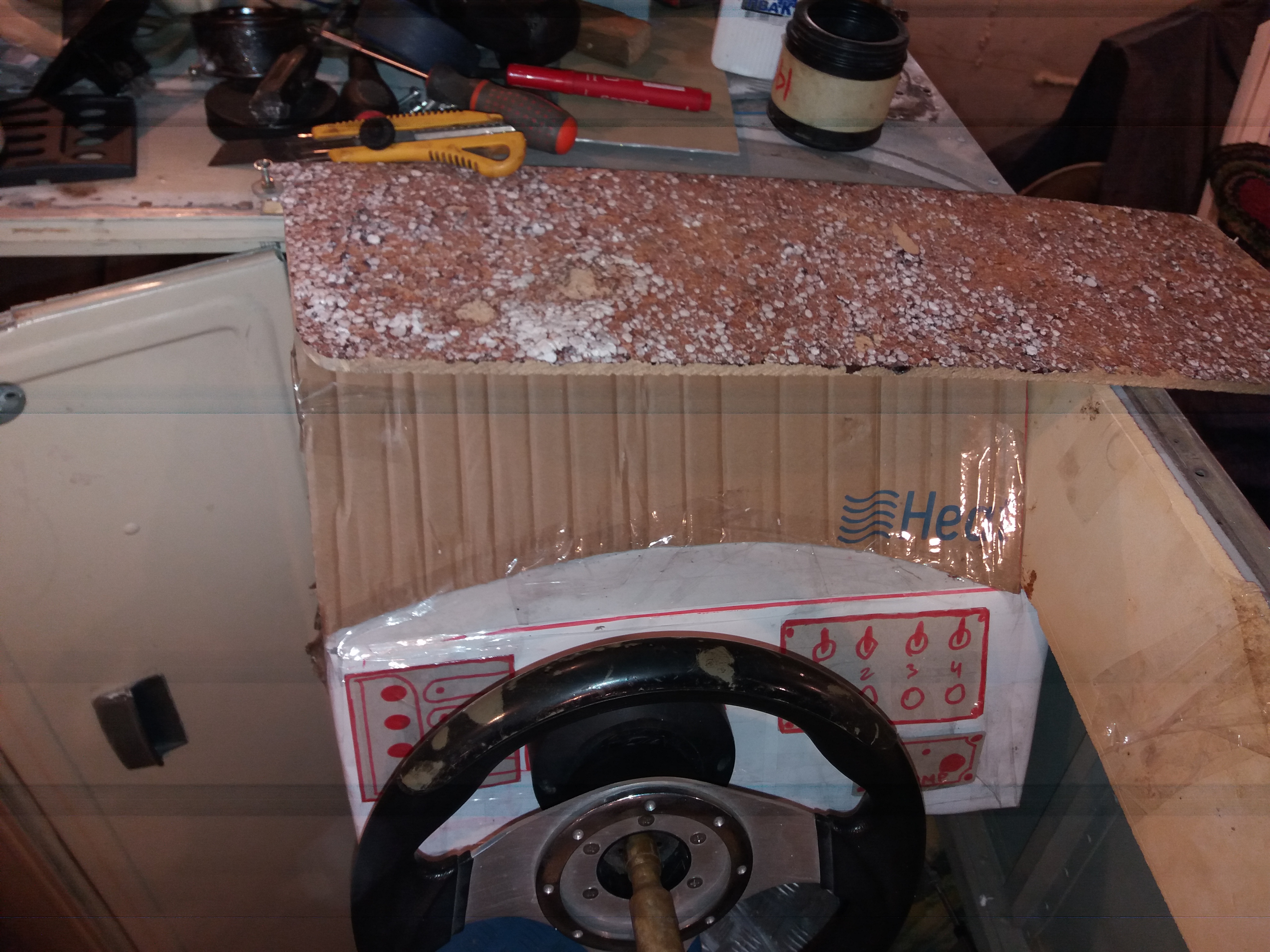

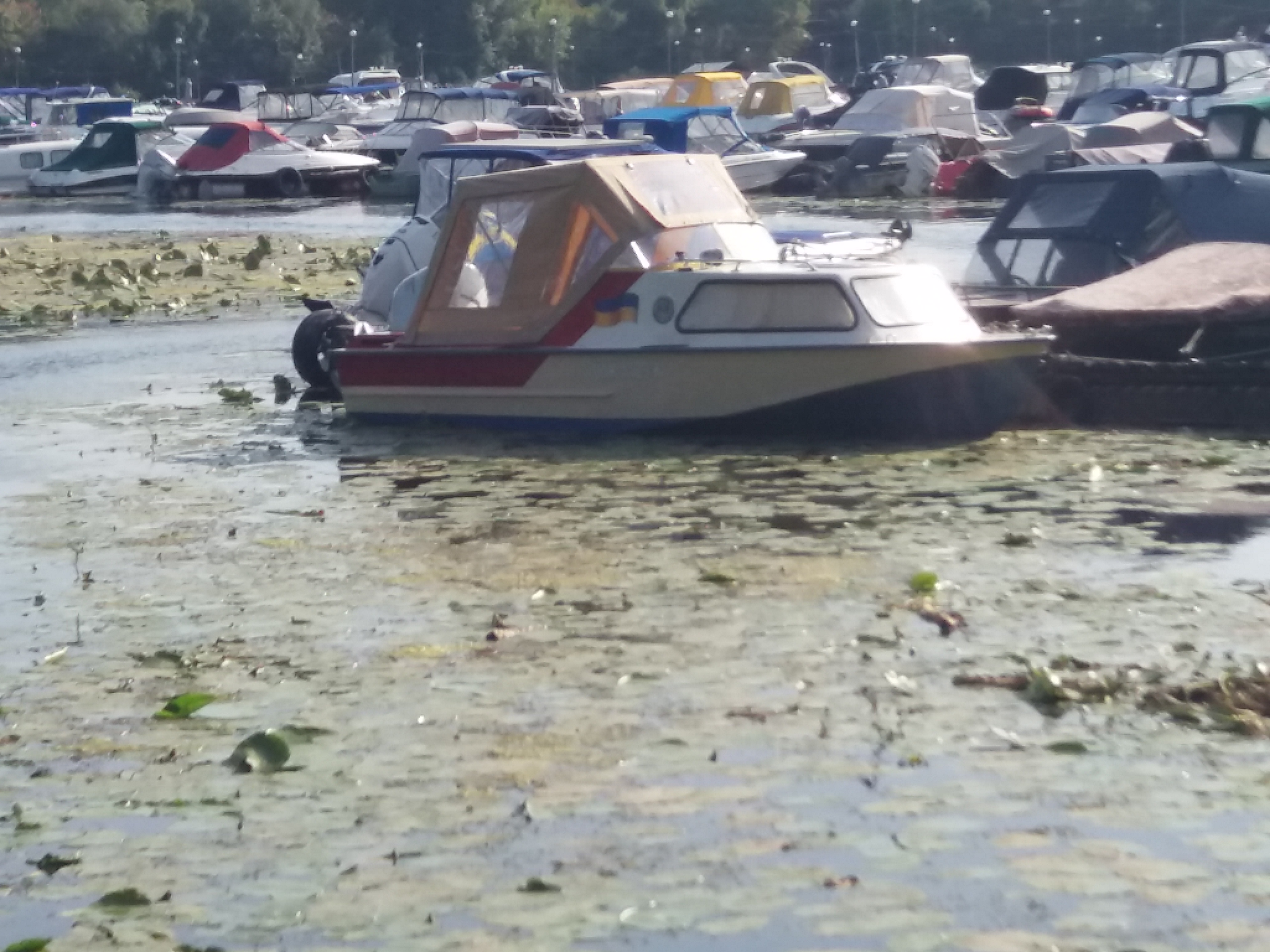

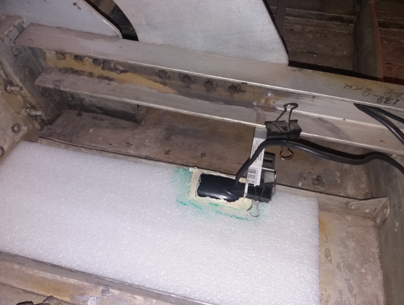

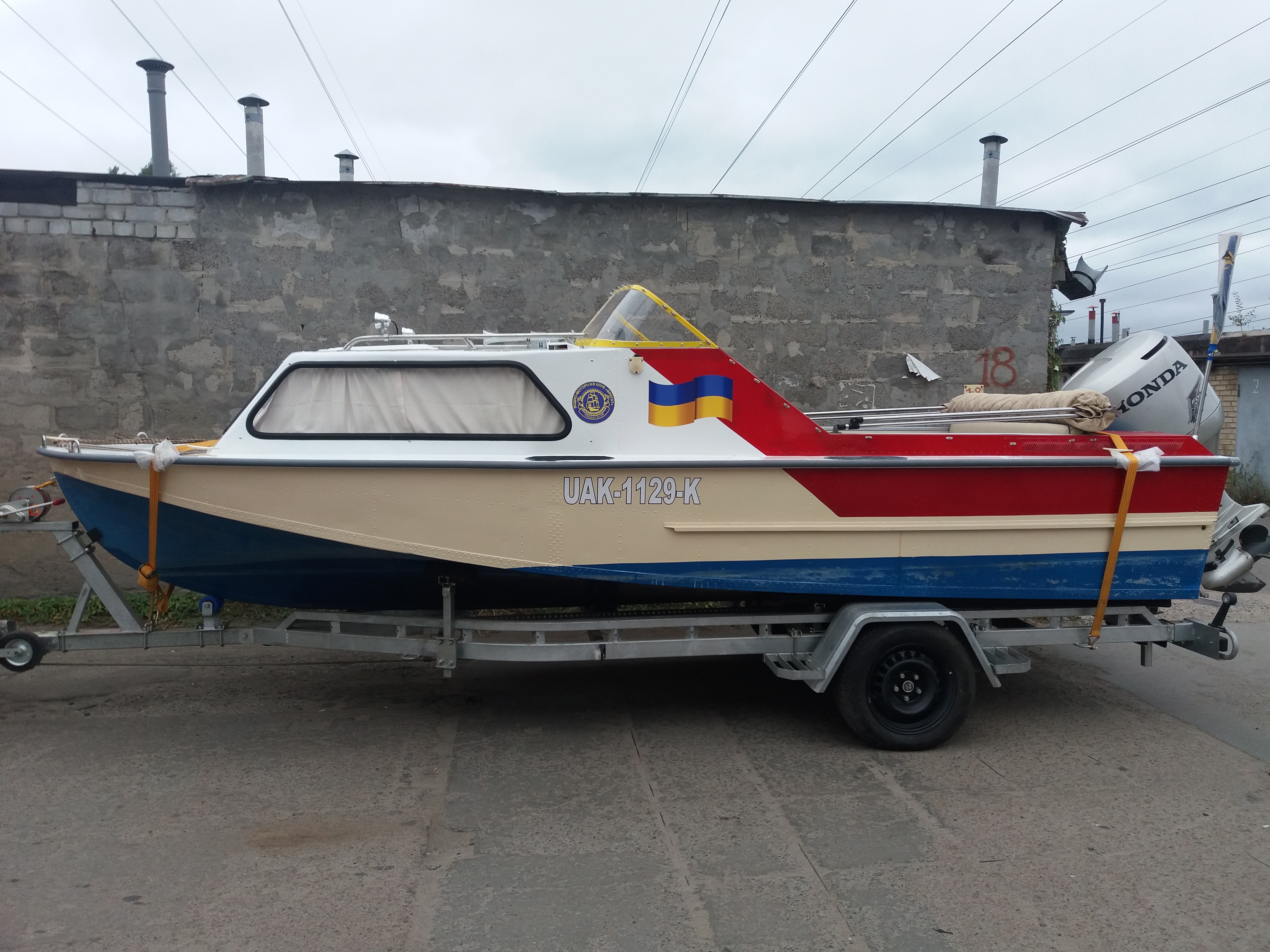

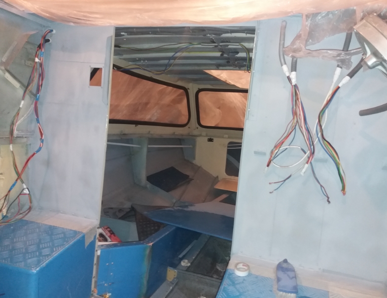

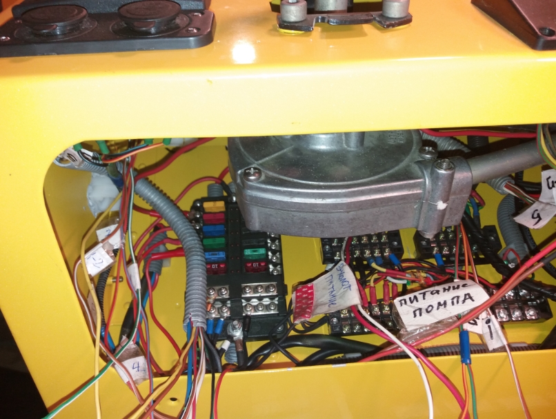

Всем привет. В общем я уже на воде, успел уже спалить 120 л бенза.
За период с декабря по август сделано в основном своими силами следующее: перенос рулевого на правую сторону, перенос двери в каюту влево на 15 см, изготовление консоли приборов http://forum.fregat.club/%D0%B0%D0%B...%83%D1%80.html
, новая электропроводка и LED-освещение,установка датчика 1эхолота внутри корпуса и нового на транце, установка блоков плавучести из вспененного полиэтилена ( изолон ) http://forum.fregat.club/%D0%BA%D0%B...tml#post553713 ,
покраска корпуса акриловой 2К краской и лаком HS , пошив тента, пошив и перетяжка подушек в каюту,новые леера и установка датчика уровня топлива в бак ( спасибо Гене ), установка нового стекла ( спасибо Владу ), новая топливная магистраль без кранов общая для двух баков, установка на днище гидрошайб из уголка АМГ 30х40х3 мм.
По ощущениям катер стал более управляем. Надо еще поиграться с винтом, обороты макс. 5 500, скорость около 58 км/час. Сейчас стоит алюм. 13,25 х 17.
Не хватило времени на установку лебедки , ждет окончания сезона.
Да , это конечно не рыбацкая лодка. Но вдвоем комфортно рыбачить и отдыхать. В каюте спать комфортно двоим, если больше,то нужно комплектовать каюту вместительным баром.
Все работы выполнялись без чертежей и схем, по своим ощущениям и вкусу. Не все запланированное было реализовано из-за желания быстрее быть на воде.
