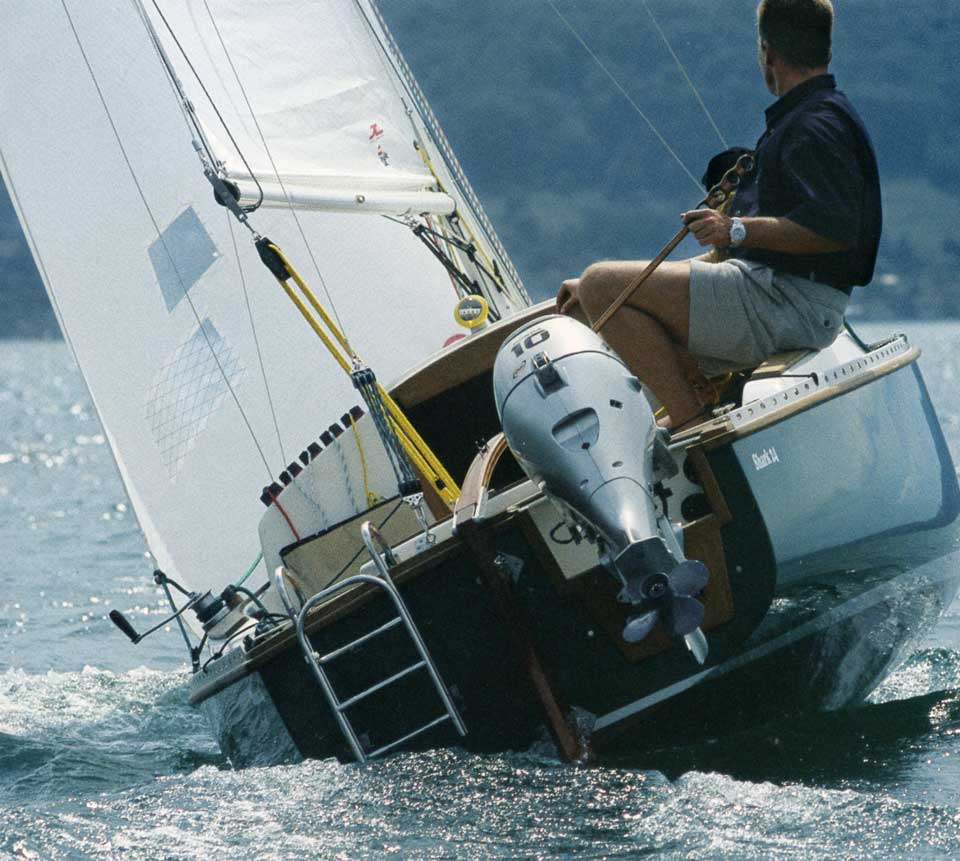

А я вот считаю, что подбор винта имеет место быть уже с 9,8 лс, и вот почему.
Представьте, что это резервный мотор и толкать нужно уверенно но не быстро, а здесь как раз меньший шаг и большее число лопастей самое оно. Просто нужно смотреть на вещи шире, так как практически для любого комплекта с минимальнам мотором от 9,8 лс уменьшение шага относительно стандартного винта даёт больший выводимый вес на глисс, а это существенно .Плюс к этому меньше бензина сожжете, а при сегодняшних ценах это уже существенно.
Ну на кой яхте скоростной винт на подвеснике?
