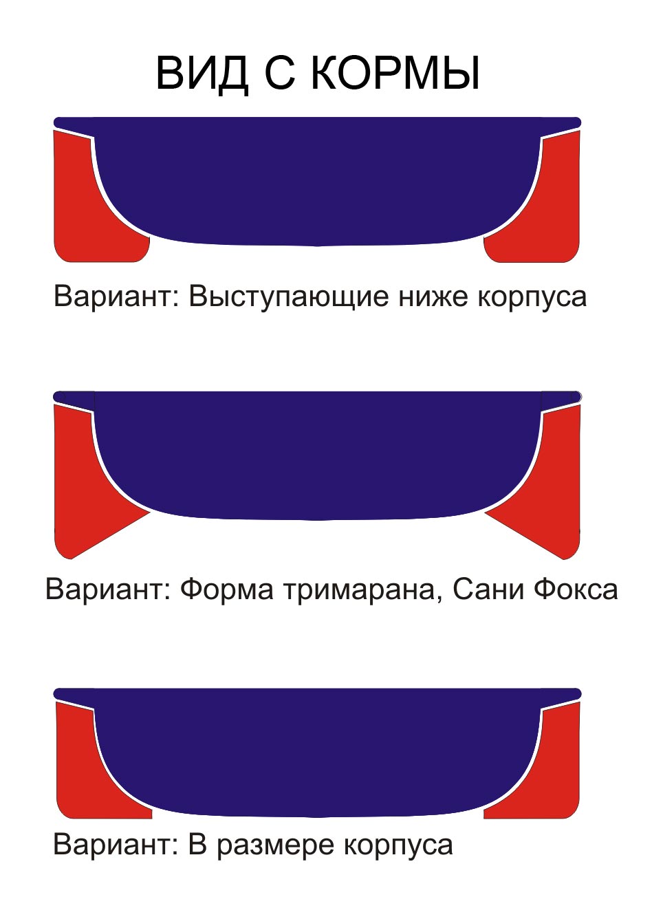

Я знаю, что 371 это корпус с малой начальной остойчивостью, я знаю, что любые надстройки повышают метацентр и увеличивают и качку и крен и снижают остойчивость. Но есть идея, как с этим бороться и есть примеры применений.
Решение: Бортовые були для расширения "поплавкового" корпуса проекта 371 от миделя и на корму. Длина 9-10 метров. Притоплены на 30% ниже ватерлинии от общего объема булей. Ширина 35-40 см. на миделе по длине в сторону кормы не сужаясь доходим до ширины - 70 см. на корме. Форма обтекаемая. Материал - сталь 3мм. (советуют: вместо стали прикрепить ПВХ баллоны до 80 см. диаметра - 10 метров длины, но мне кажется это не серьезным).
Про скорость и расход топлива вообще не думаю. Я беспокоюсь только за валкость!
Мой 3д6 на 1000 оборотах расход 9-9,5 литров. Замерен расход при переходе в течении 10 дней на расстоянии 1000 км. Скорость 12 км/час
У нас в Одесском маломерном флоте есть прецедент. Прогулочный катер с очень высокой верхней палубой и относительно короткий и узкий. Самострой. Металл. Пассажиров берет 60-70 человек. На верхней палубе - 30-35 человек. Сделали були из стали. Длина катера 16-19 метров. Длина булей около 70% длины корпуса.
Разговоры про формы корпусов глиссирующие, водоизмещающие и переходные прекрасно понимаю. В итоге должен получится комбинированный водоизмещающий катер.
Я хочу в Архимеде, Freeship или Диалог-Статике рассчитать ДСО и понять размеры и форму булей.
Может быть у кого-то есть проект корпуса в цифре?
Что думаете? Кто боролся с валкостью? Кто думал о булях?

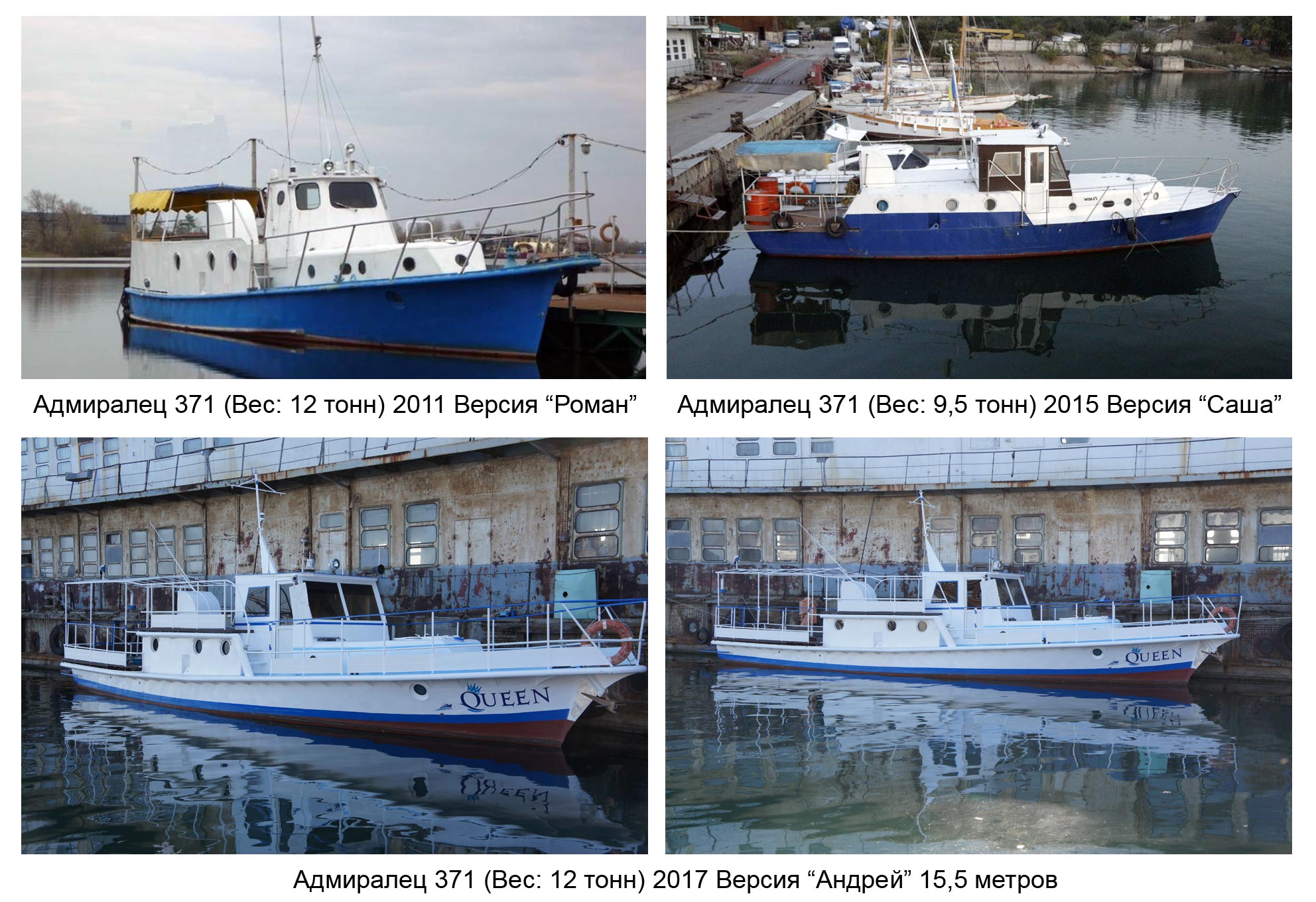

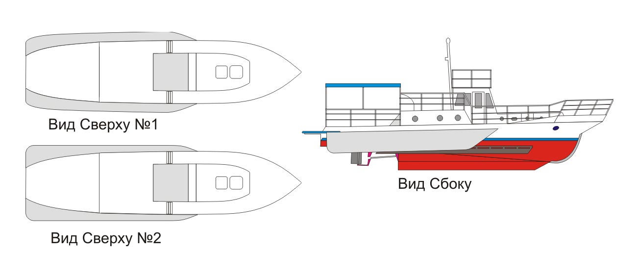

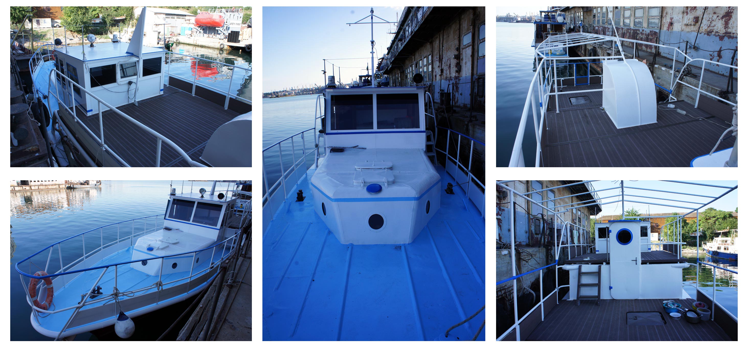

Сделал иллюстрации для наглядности и дельности советов.
Назва:  admiral-evolution.jpg

Назва:  korpus.jpg
Переглядів: 812
Розмір:  92,2 КБ
ID:	137432   Щоб збільшити малюнок, клацніть по ньому
Назва:  buli.jpg
Переглядів: 869
Розмір:  45,2 КБ
ID:	137433   Щоб збільшити малюнок, клацніть по ньому

Переглядів: 789
Розмір:  72,1 КБ

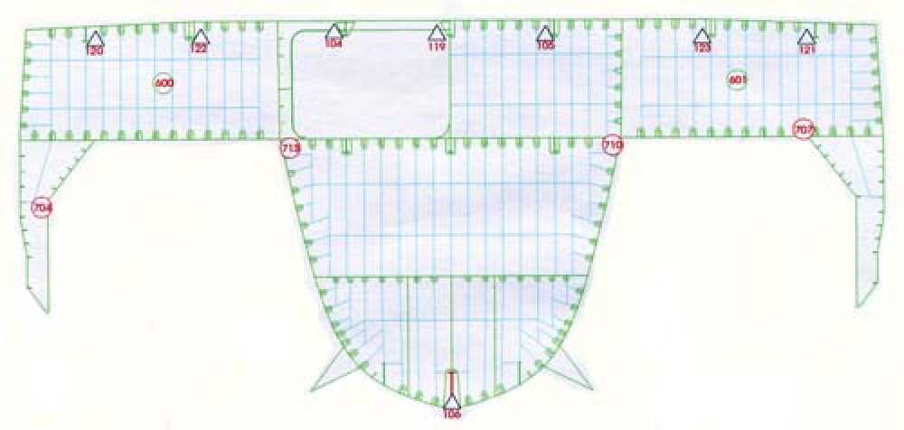

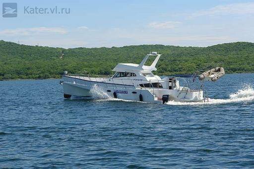

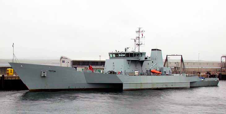

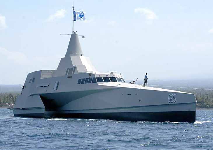

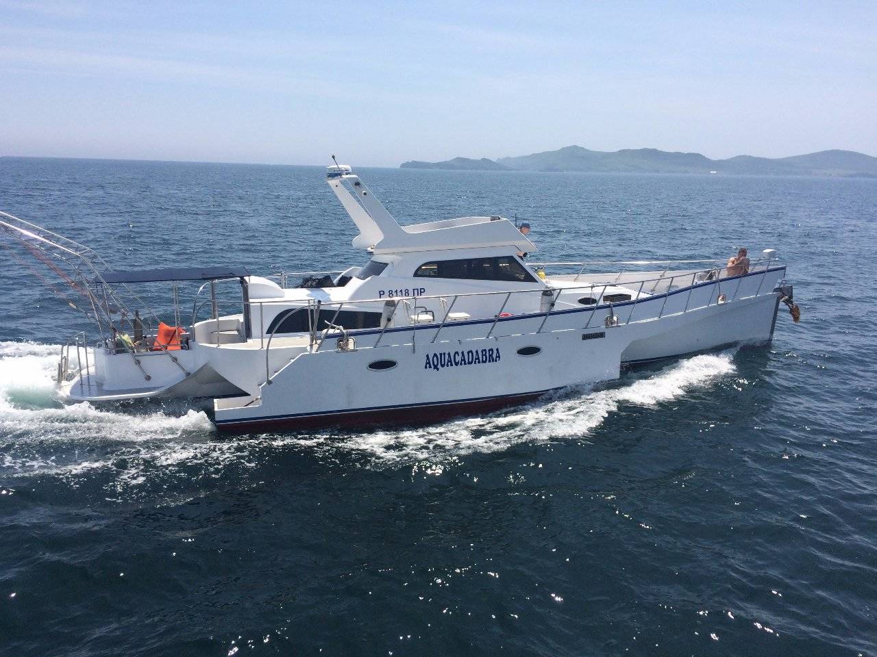

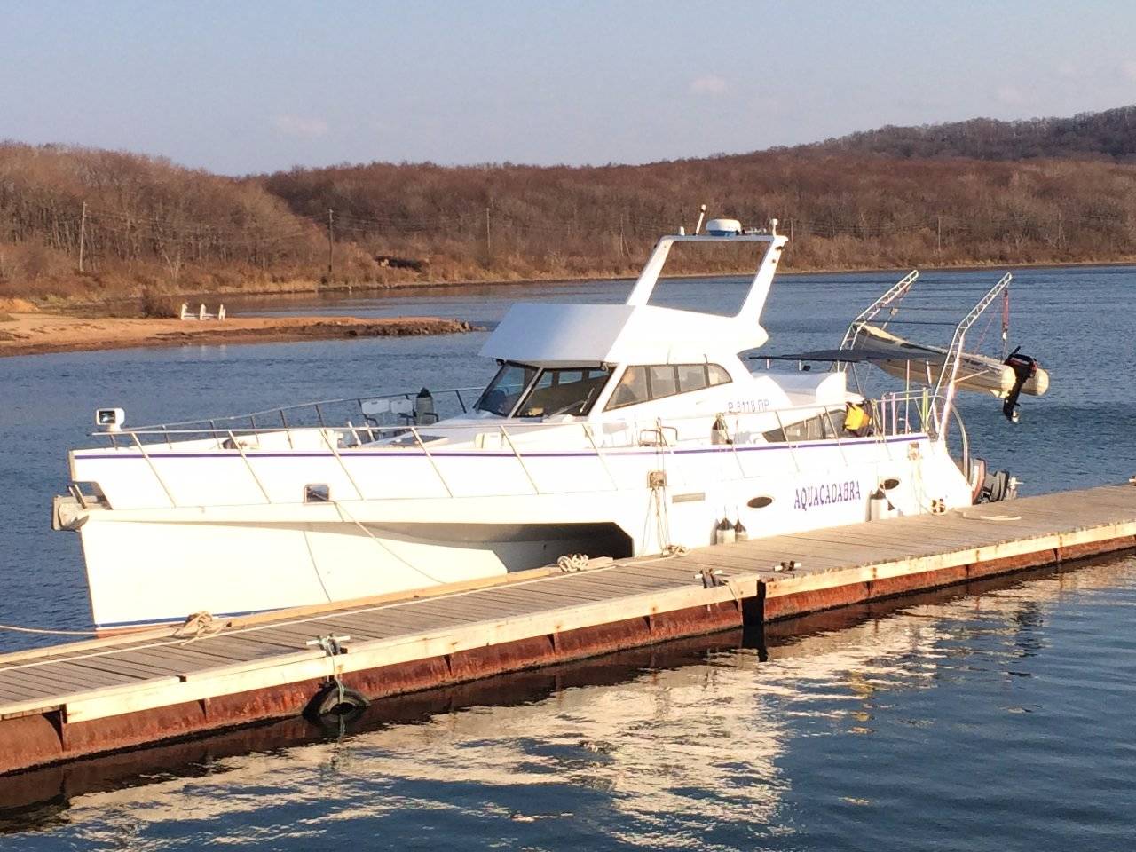

А если не були ,а отдельные корпуса добавить,проблемы с остойчивостью решатся кардинально,палуба широченая для дайвинга и рыбалки,правда и стоимость проектирования и постройки ,регистрации совсем иная.Но вид может быть потрясающий ,как будто так и проектировалось. Скорость хода думаю не очень изменится.Можно выкинуть весь уложенный балласт

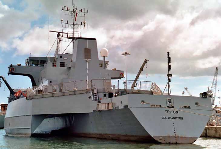

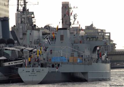

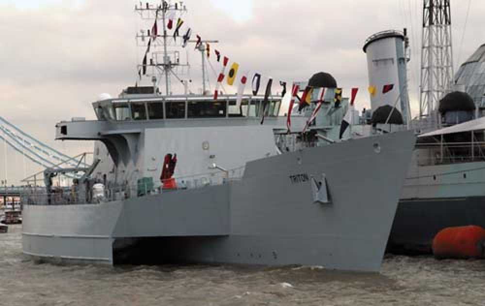

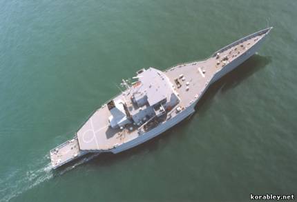

Вот фото Опытовый тримаран «Triton» ВМС Великобритании
Назва:  news-411_5.jpg

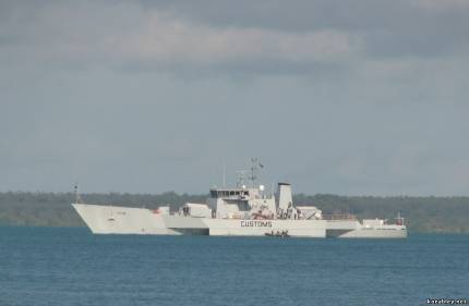

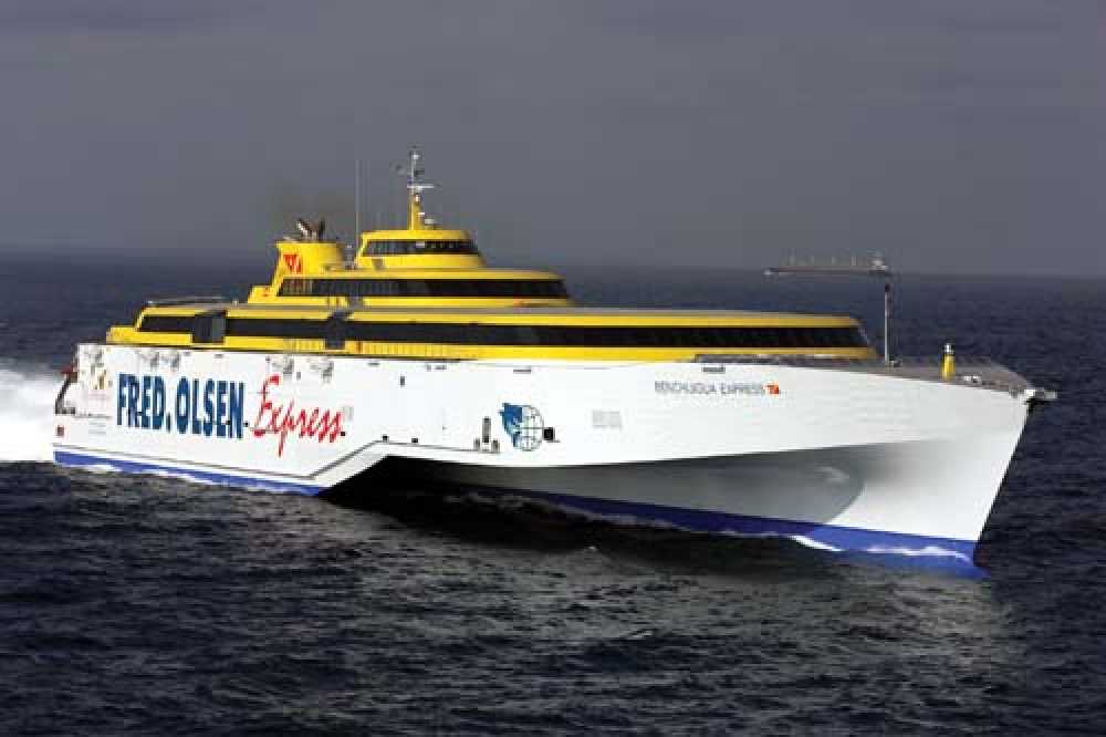

Вот нашел фото ,уже ближе к размерам Адмиральца

Это все фотографии одного и того же катера в разных этапах эволюции.
Раннее название "Галеон" , теперь он "QUEEN"!

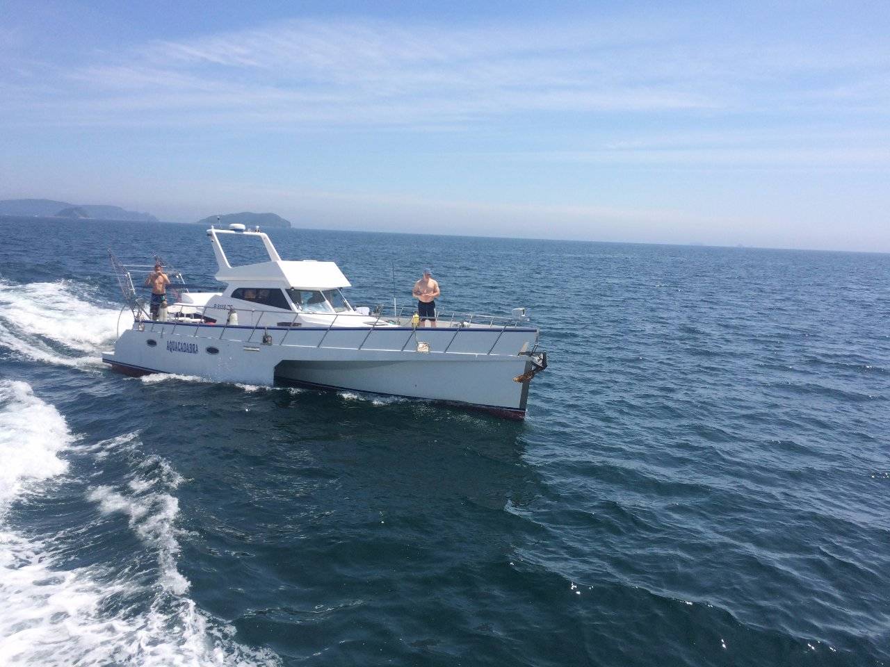

Уважаемые форумчане и любители катера Адмиралец пр.371!
Вот время нашел написать, что успешно закончились мои изыскания и воплотились в катер с двумя аутригерами, развитыми бортовыми килями и утяжеленным на 350 кг килем в самой нижней точке.
Собирали и варили с конца лета и сбросил я его в середине октября.
Прошли испытания успешно. Валкость исчезла вообще. Ход такой лихой, что я даже удивился. Видимо сбалансированный гребной винт дает о себе знать по сравнению с несбалансированным и слегка кривым ранее. Осточивость превосходная. Хождения по палубе не кренит катер вообще. Завал 5 взрослыми мужиками в самой мертвой точке дало крен на пару градусов. Пантокарены ДСО сейчас строят после опыта кренования, но уже инженеры сказали, что характеристики получились с уверенными запасами по требованиям Регистра по плечам остойчивости и это меня радует.
Мне наверное повезло, что мне попались профи на всех этапах помощи, где я бы своими силами не справился. Аутригеры сделаны на заводе и сделаны очень надежно и с запасами прочности. Каждый поплавок имеет по три герметичные изолированные зоны. Все проверено пневматикой и проварено и выкрашено на отлично. Внутри для каждой пятки связующей с корпусом сделаны усиленные каркасы из толстых квадратов. Думаю, что прочность поплавков превышает прочность самого корпуса катера.
Катер благодаря увеличенной площади пера руля очень хорошо поворачивается несмотря на площадь смоченной поверхности и бортовым килям и поплавкам. Я очень доволен результатом.

Появившаяся валкость, которую не замечали, это результат переделки и предыдущей, и вашей - последующей. Сам катер, в первоначальном виде, хорош. Класс Регистра того времени "О", а это высота волны 2 метра. По современному 2-прибрежный для открытых морей. Никакой не речной. Просто развитая стальная надстройка и палуба со всеми релингами и тентами подняли центр тяжести. Как здесь
Ну а с внешним видом вашей переделки более согласен с выводами высказанными Вам здесь.
Я очень благодарен Вам за эти очевидные выводы. Ни констатация фактов и ни прозрачные выводы не были целью моего поста! Основной задачей был технический удачный пример моего решения очень популярной проблемы с которой сталкиваются все начинающие и неопытные "передельщики" катеров. А таких подавляющее большинство. Умеют строить на суше, красиво придумывать, делать руками, станками, а на воде получается что-то очень опасное! И что делать? Тут все умные советовать, но никто ничего не сделал! То что я видел - так это ржавеющие катера которые делали и бросили, так как никто ничего сделать не смог!
Знаю многих строящих с нуля по чужим проектам, но тут ты проект выбираешь под свои нужды, а в моем случае, я хотел имеющийся проект подогнать под свои задачи...со всеми вытакающими проблемами.....и их решениями.
Вот тут главный акцент! Что делать? Констатировать и сыпать советами - "НЕ стоило так делать!". Может я один такой, кто купил катер за Х денег, вложил в его комфорт и простор и начальную мореходность еще Х денег и получил "ваньку-встаньку", и нашел еще Х денег чтобы сделать это эффективным. Итого 3х денег и катер, который я бы за 3х денег никогда не купил, потому что таких нет. Правильный Ярославец или Костромич стоил бы мне 10х денег или убитый 5-6х денег.
А для искренних ценителей советской "гавноклассики" приведу в пример иллюстрацию площадей, которые я получил на палубе в результате моей переделки. Это - обитаемость, которой никогда в "классической" компоновке не было на этом корпусе. И это не считая 8 спальных мест и 2 кают + изолированной теплой рубки, где собираются 5-6 человек и пьют кофе и "смотрят фильм" - "Море" или "Река"! Это новая классика! Формы корпуса для тех, кто на борту вообще не видна. Она очень плавно развивается и смотрится гармонично, а вот у рыб наверное другое мнение....но я еще не спрашивал!
А приведенный пример отзыва, на который вы сослались на другом форуме, был сделан человеком, который когда-то закончил кораблестроительный, делал макеты фанерных танков, работал в проектировании узлов подводных лодок и бросил все это, а теперь занимается проектированием корпусов кнопочных телефонов, ходил в составе яхты Л6 и дох*ера времени тратит на писанину на том форуме....тысячи сообщений.....Это простите, но это для меня никто и сделал он ничего, но обложил того, кто учился на математика-программиста и по воле души стал кораблестроителем и выучил точно больше него решая реальные проблемы последние 10 лет. Обложить может любой, только нужно авторитет иметь заслуженный результатами, а не писаниной.
Востаннє редагував andrewfedchuk: 04.12.2018 о 11:33.

Очень приятно, что комментарий грамотный и Вы, Сергей, явно в теме разбираетесь. Спасибо! С компетентными и понимающими очень приятно поговорить и именно в таком разговоре и рождается истина!
Естественно делали опыт кренования до переоборудования и после. Сняли все данные в многократных повторах переноса весов по палубе. Построили пантокарены ДСО. Сравнили с исходным РК-371, до первичной переделки сильно испугались, а после переделки сильно обрадовались. Мы достигли увеличения плечей остойчивости с большим запасом относительно норм Регистра. Проект переоборудования естественно есть. Делают его конструкторы, которые много маломерки пересчитали и много проектов подготовили для нашего Регистра. Написали много глав. С Регистром согласовывали. Класс плаванья я получил достаточный для моих желаний и задач. Разрешите мне подробности утаить, чтобы все у всех было хорошо!
Все переоборудование начатое мною в 2015 было основано на первичном анализе сделанным инспектором Регистра. Пять страниц требований. Величины полученные после переоборудования минимального надводного борта у меня больше, чем требует Регистр. Поплавки добавили мне плавучести и подняли корпус. Увеличение длины также добавило мне плавучести. Достроенная длина корпуса набран из нового и более толстого металла, чем был сам корпус. "Старому" корпусу сделали полную толщинометрию и получили менее 5-8% износа. Корпус никогда не тонул. Никакой ржавчины внутри. Все спрашивают, где я его взял. Снаружи все окрашено только двухкомпонентами и по правилам. Шпангоуты и стрингера сделаны вдвое-втрое толще, чем завод. Привальник сделан из 5 мм трубы 93мм диаметра и смонтирован на ребрах совпадающих со шпангоутами набора. В корпусе есть 6 изолированных герметичных секций с автоматическими помпами. Поплавки, в свою очередь, имеют каждый по 3 герметичных секции.
Доступ к корпусу с точки зрения тарана или навала защищен со всех сторон новым и более надежным металлом. Все сварные работы проводили сварщик-судоремонтик с печатями Регистра. Не вижу причин для беспокойства по корпусу.
Как будет использоваться катер в коммерческом или меценатском режиме это вопрос исключительно данного топика не касающийся. На системы безопасности это вообще никак не влияет. Утонуть самому с семьей или утонуть с незнакомыми для меня людьми для меня эквивалентные катастрофы.
ИВОЛГА! При всем уважении, я не уверен, что вы точно знаете причину, по которой перевернулась "Иволга". Так как на борту погибло два моих знакомых, то я максимально интересовался анализом этой катастрофы и могу сказать, что если бы на борту было бы только 2 человека, то они в той погоде, курсе, положении на карте, и глубине тоже бы сделали переворот и катер положили бы на бок. Они в нижней фазе волны об дно поймали удар и имея скорость совершили разворот на месте с сильным креном, а вторая волна добила.
ЛУЧШЕ БЫ КЛАССИКУ СТРОИЛИ! Последняя ремарка, по тому, как любят отреставрированные Адмиральцы Пр.371. Я знал хозяина великолепно и фанатично отреставрированного Адмиральца в Одессе, единственного в своем роде, по имени "ГРОМ".
МОТОРНАЯ ЯХТА «ГРОМ» :: Доска объявлений :: Продажа яхт, катеров, лодок, теплоходов в Украине
Яхты > Продается Моторная яхта Гром/371 БИС
Ну я когда искал свежие ссылки, то помнил, что хозяин потратил около 300 тыс. долларов и эту цену запомнил....Ну а те цифры, которые я нашел....ха - 600т. долларов. Ну это хотят столько!!! И как же продажи? А вот как на самом деле любят советскую классику, в которую вложили 300 тыс. и вылезали языком сверху-донизу. Нисколько. Уже цену видел в прошлом году 50 тыс. А в этом году, я лично познакомился с наследниками этого катера (к сожалению его хозяин-строитель умер). Уже и за 30 отдадут, но не покупают сов.пром. "в заводском" формате и сделанную на отлично. Он безумен для частника в своем заводской компоновке. Пример очень жгучий! И это не впечатление и размышления - а реальность!
