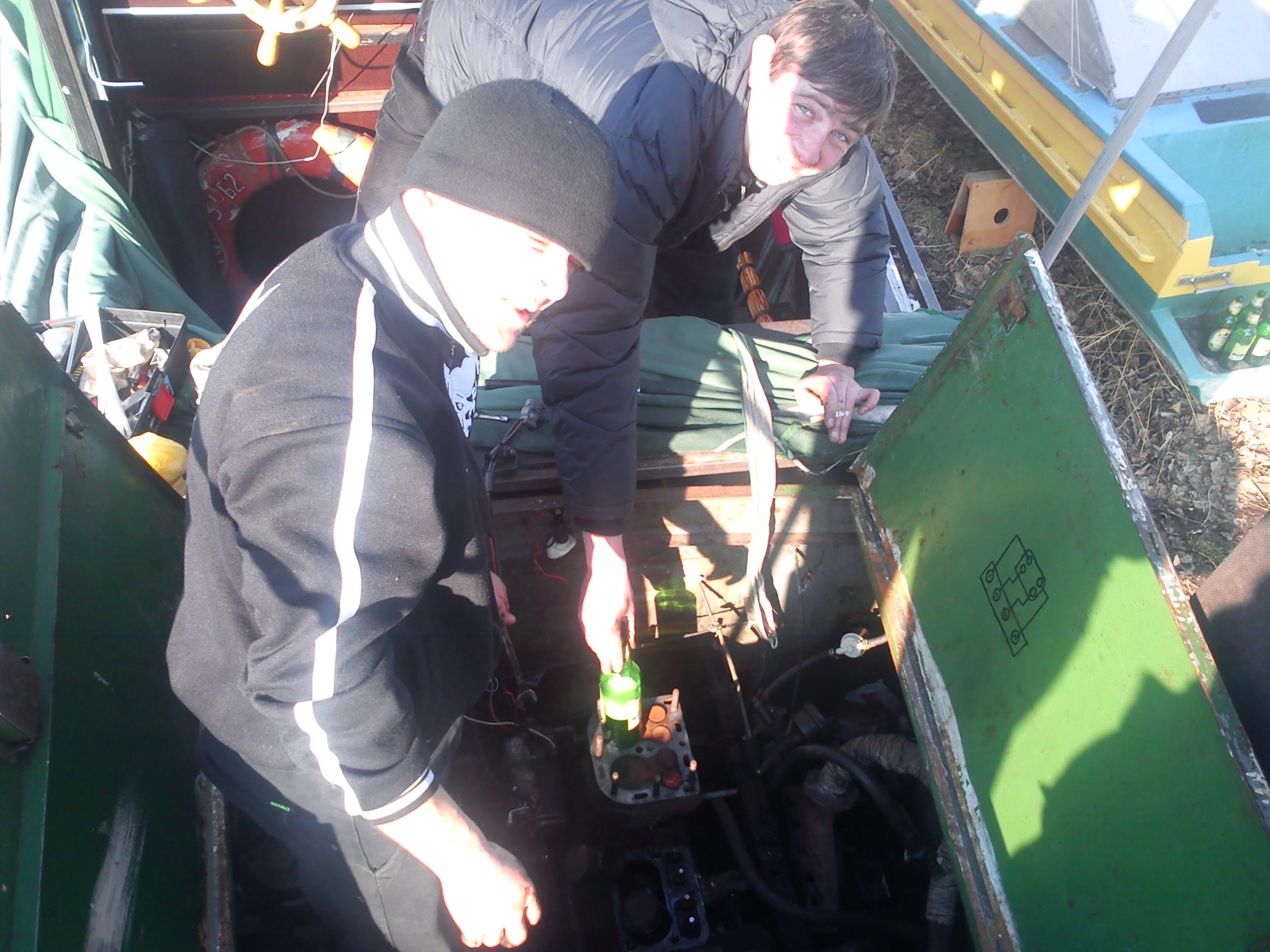

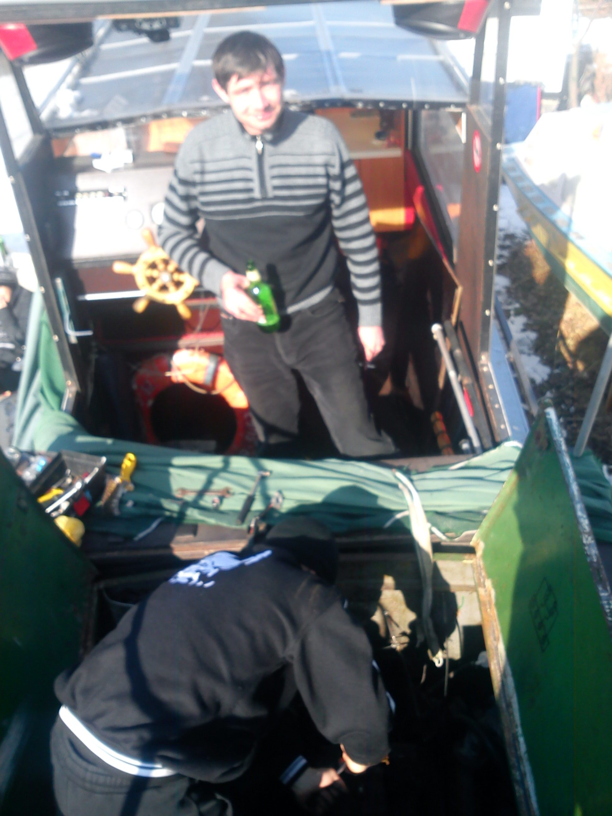

Не знаю какой двиг у Поповича (может Л-12, не разбираюсь ), но демонтаж его двигателя занял 1час + 5 бут. пива и 0.5 белой!

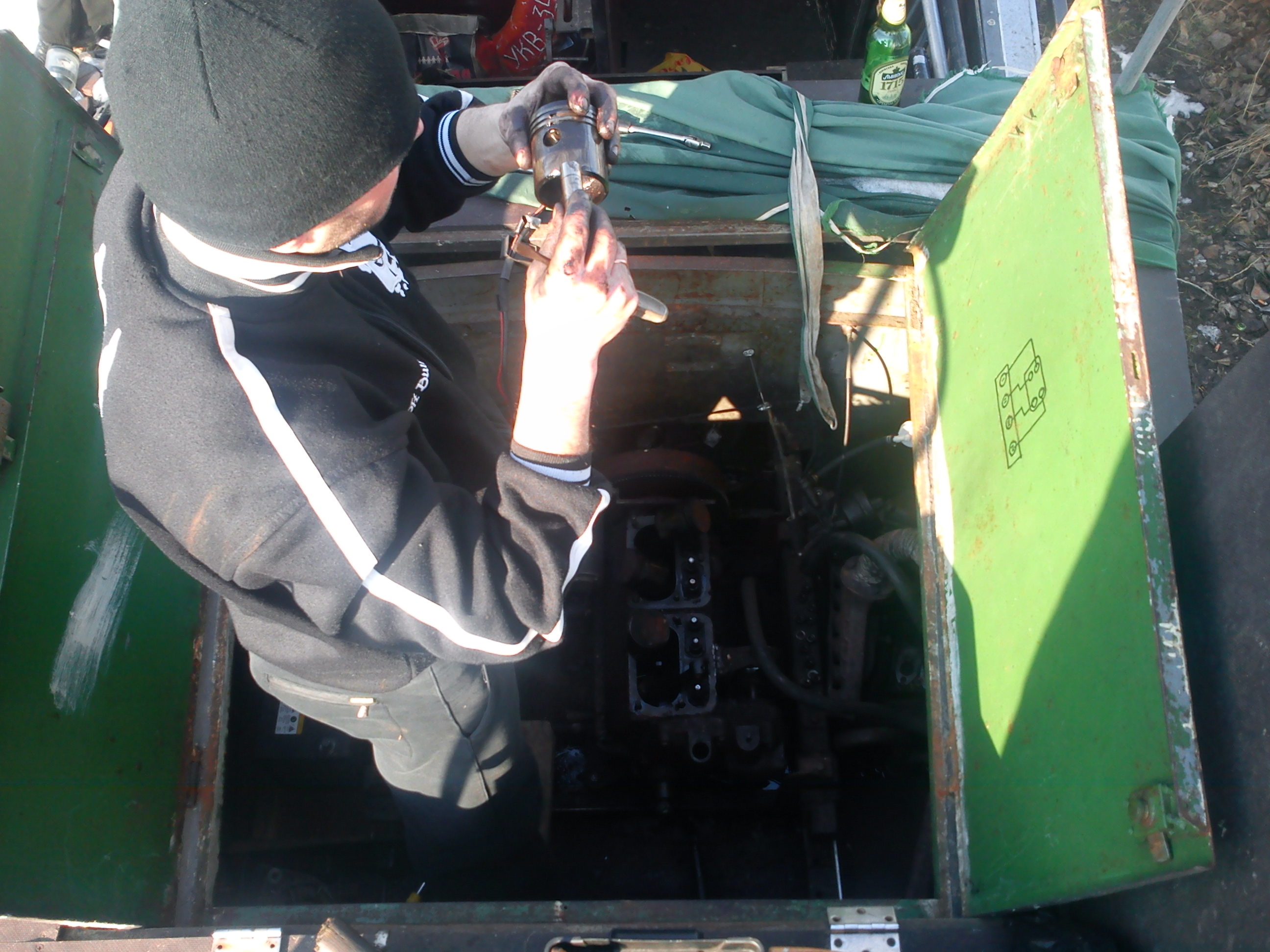

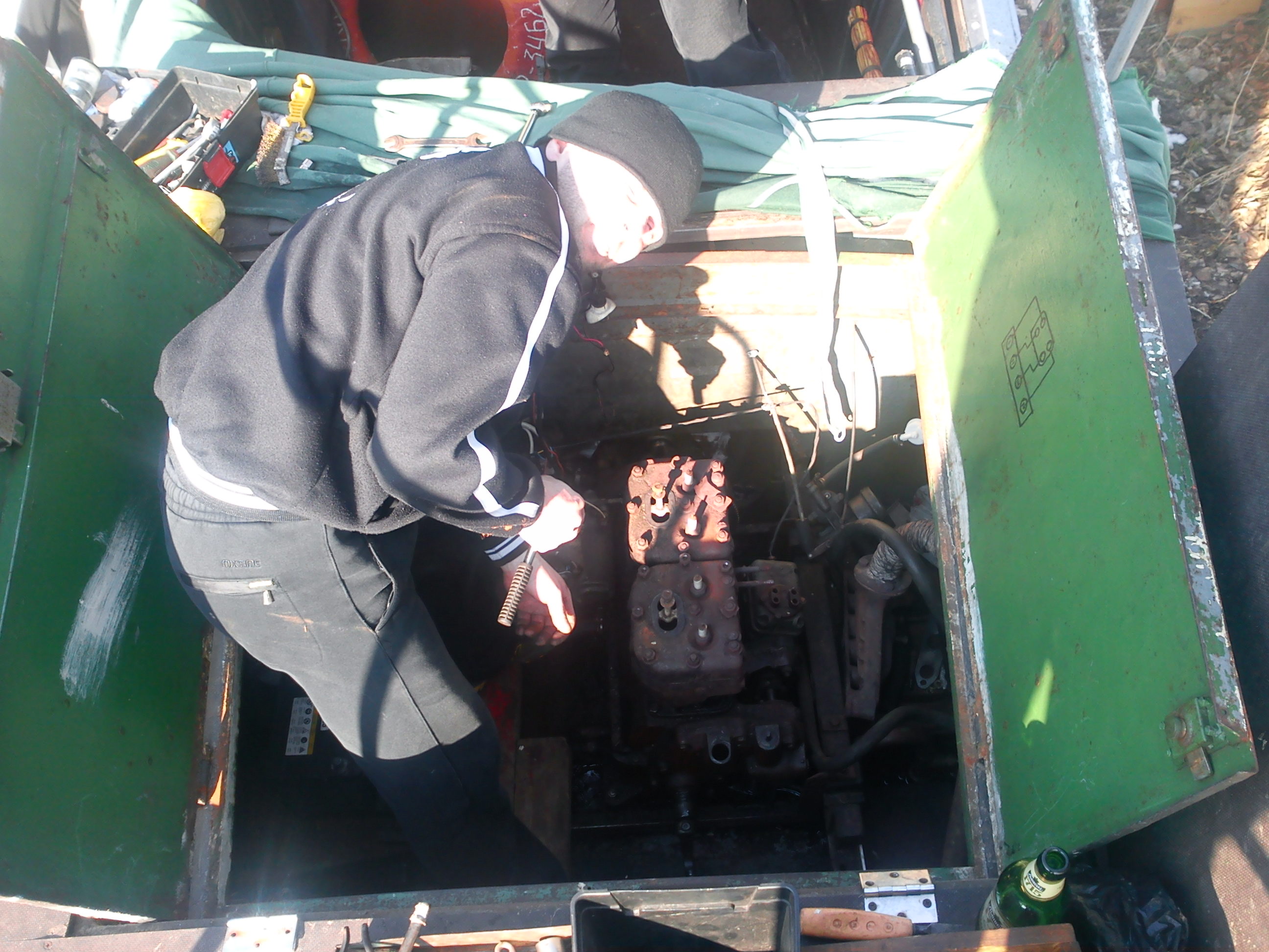

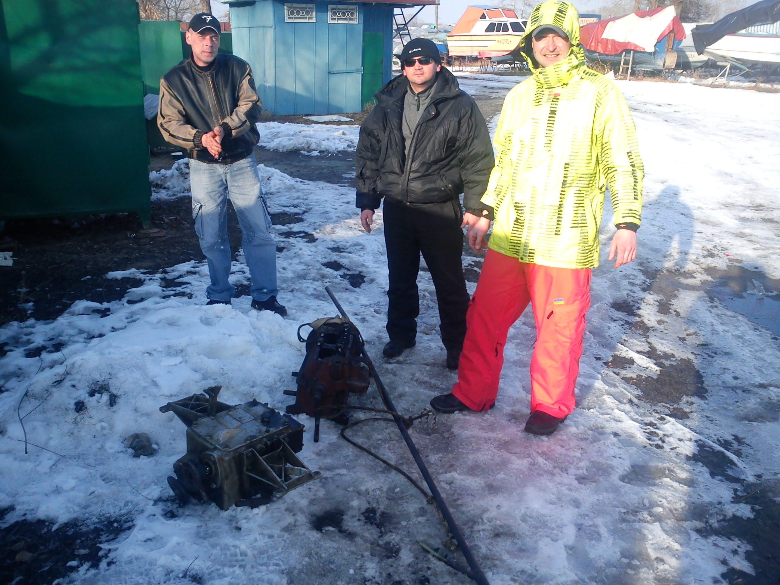

... демонтаж его двигателя занял 1час + 5 бут. пива и 0.5 белой!
С редуктором .
Беспокоить он меня начал, стучок шатунный на холостых, клапан в одном цилиндре чмыхал (вскрытие подтвердило диагноз, в баббите начались необратимые процессы износа, вып. клапан подгоревший), да и под конец сезона рубашка охлаждения редуктора дала течь в масло . Мотора на сезон хватило бы, но решил загемороится ремонтом. По случаю приобрел второй Л-12, на работе стоит готовый к сборке мотор(нет только поршневых колец), все притерто-нарезано-промерино . Снимал мотор в надежде что там кольца нужные мне, но селяви . Пока ищу кольца.....
