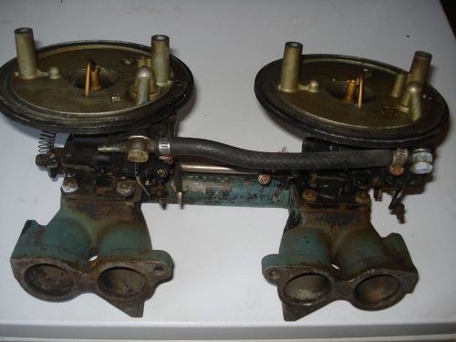

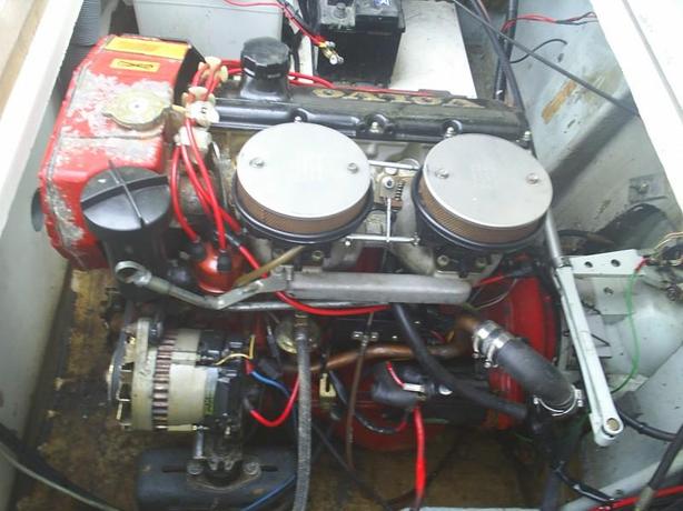

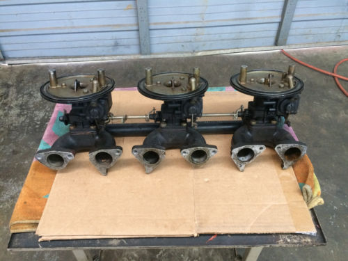

Антон а как же тогда инженеры Вольво устанавливали по два карба на 4 цилиндровый мотор и по три на 6 цилиндровые лодочные стационары ? Бедные не знали что твой дядя делал вот еслиб знали то точно не работали б в этом направлении.
Коллега, вы выпали из контекста, потому это заявление не в тему.

На мой взляд смесеобразование наоборот улучшится потому что при применении двух карбов выравнивается длина впускного тракта
Серега,это всего лишь взгляд.Слегка выравнивается,свечи равномернее оттенок приобретут, раздяжение снизится("дырка" вдвое толще станет) Скорость падает,будет как с тем карбом от Газона...но чуть лучше
Добавлено через 3 минуты
Сережа,а они тебе писали что карбы имели не те самые проходные сечения диффузоров? Или говорили,что в моторе больше ничего не изменялось? (Не размеры клапанов,степень сжатия,распредвал)
