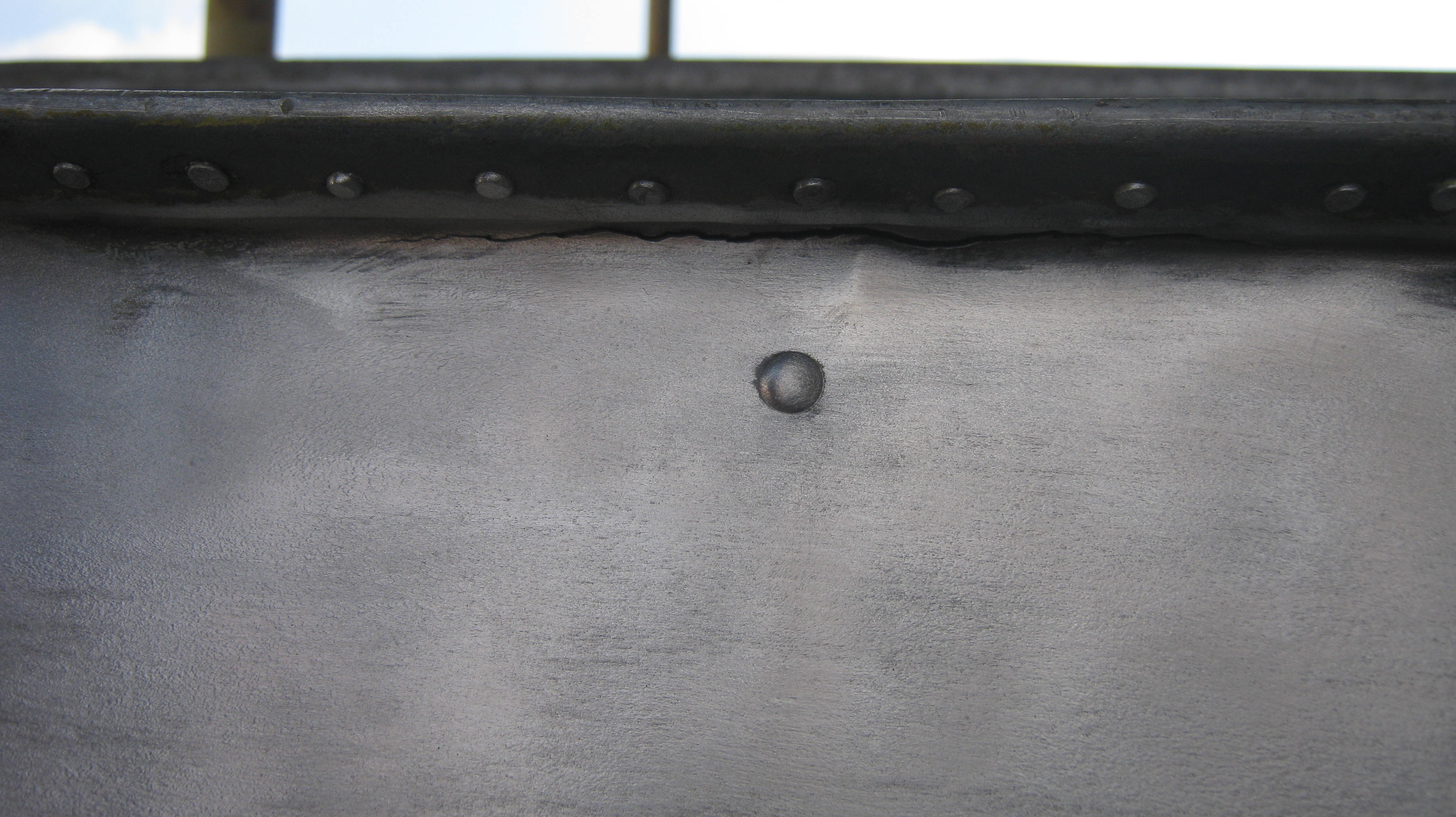

Дописи: 3
Типово re: Улучшения лодки Днепр.
подскажите пожалуйста как заделать эту трещину
