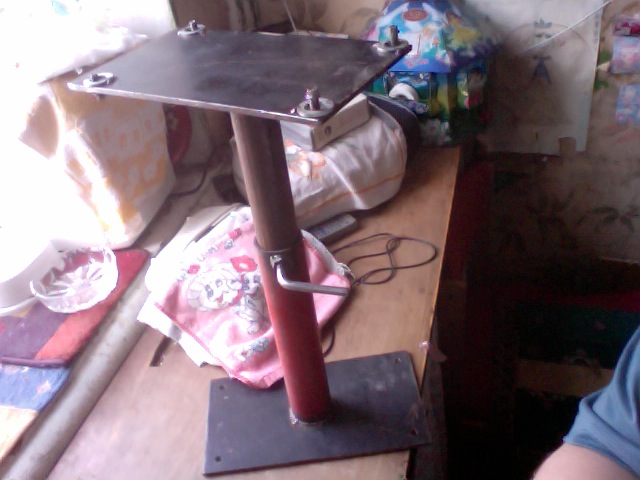

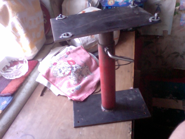

Вот примерно то о чем говорит Вадим. Я делал себе весной для Москвы.

Примерно да, только нижняя часть, (стакан) перевернута наоборот, торчащей трубой вниз, под пол. В таком варианте, при снятии сидухи, пол становится совершенно ровным, что очень удобно при ночевке в лодке.

А как фиксация что-бы не крутилось на курсе?

А сбоку зажим.
