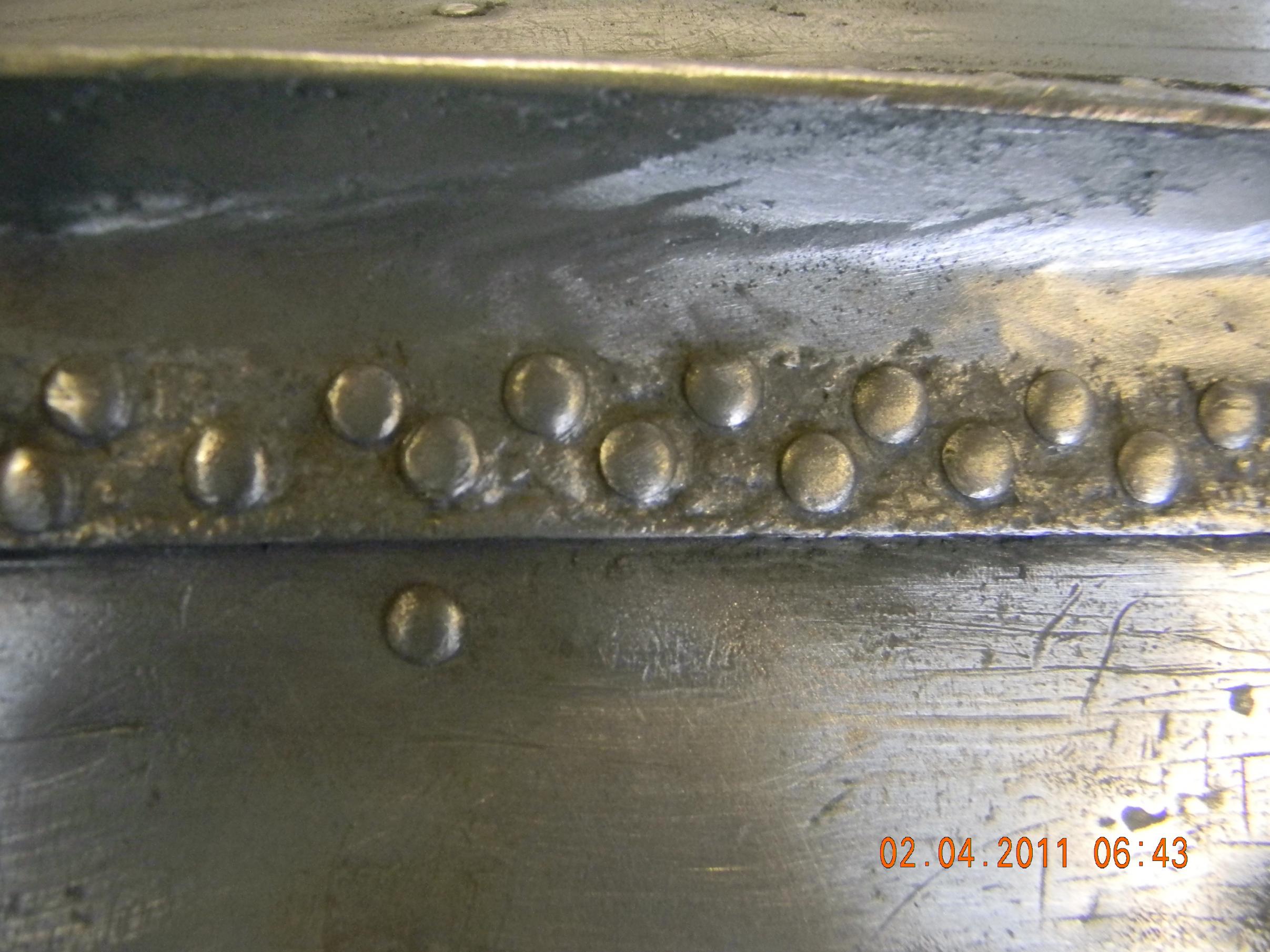

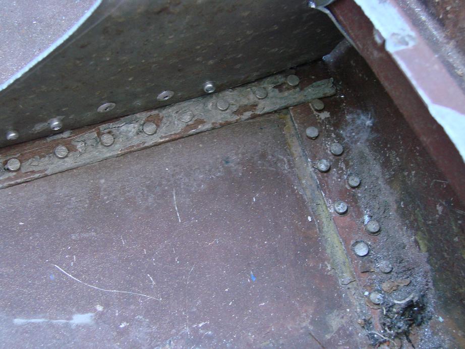

Подскажите уважаемые что с этим делать,как убрать коррозию,там где можно кругом зачистил,а между заклёпок как?

Мне советовали деды протравить простым уксусом,и потом всё Вл-02 покрыть. Лично у себя так поступаю в Прогессе. Есть проблемное место, то так и выкручиваюсь, потом что блок непотопляемости переделывать придёться. Ну а если нет доверия к сему методу, то то щёткой по металлу. только не стальной, а с медной щетиной. или оббмеднённой. Будет немного помягче драть. Ну и потом оепять же ВЛ-02. ИМХО.
Старий 10.04.2011, 12:49   #47 (permalink)
Типово Re: Переделка и доработка Днепра.
Маожно брать и самую мягкую стальную - киль у Днепра АМГ. Вычистить и ВЛ-02 сверху и 2-3 слоя краски.
Но какой то химией всё же пройтись бы не помешало.

Наилучший результат в таком месте даст аккуратный пескоструй.На днях удосужился испытать пескоструйную насадку из давно купленного набора к компрессору.Оказалось весьма неплохо работает - для удаления краски и коррозии в локальных местах лодки самое то.

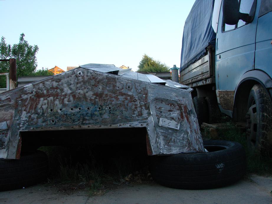

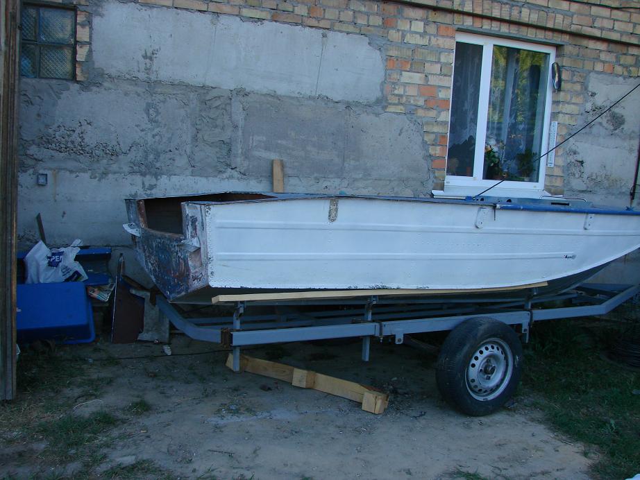

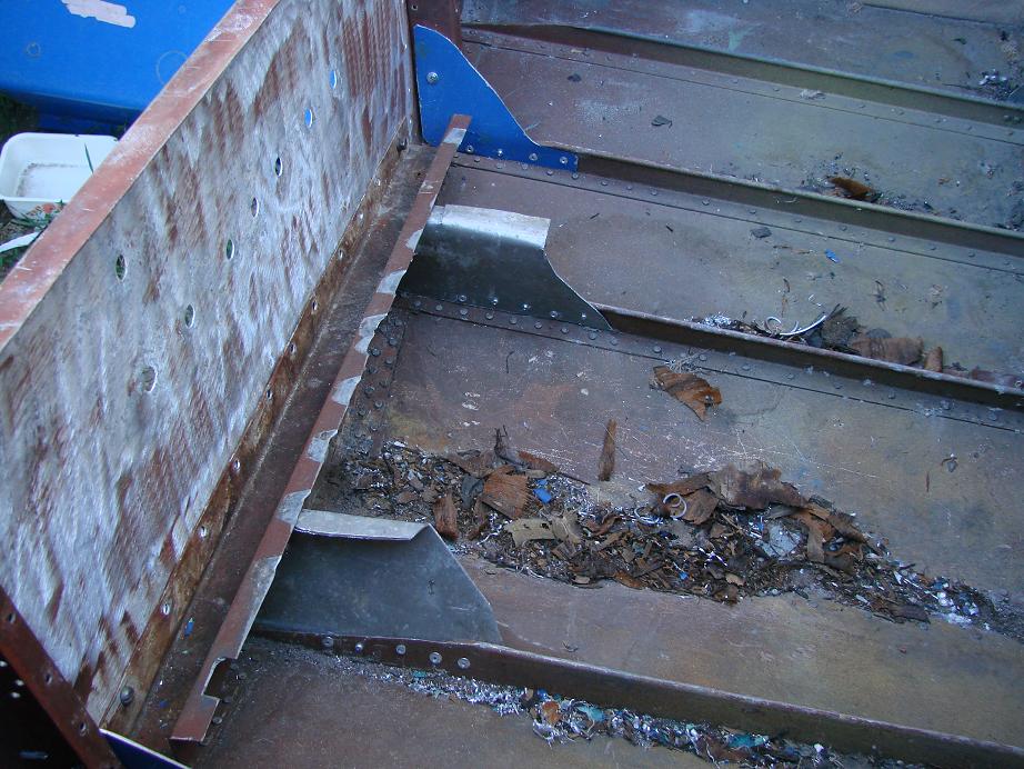

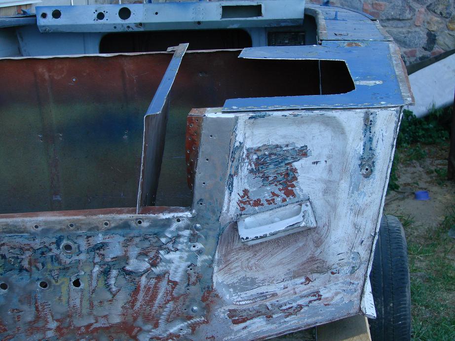

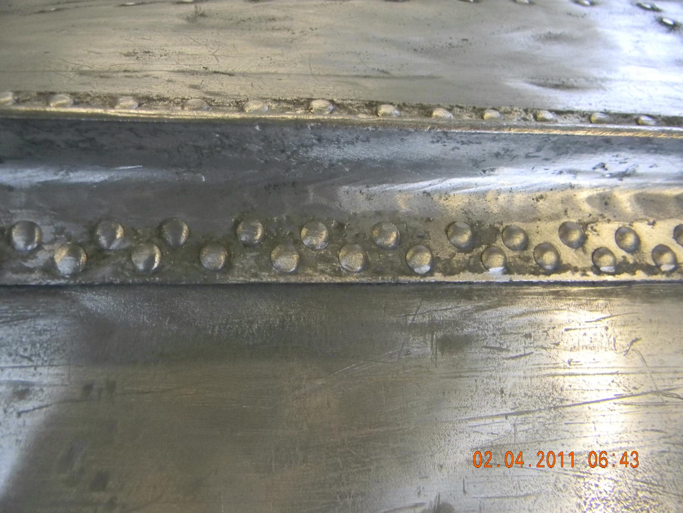

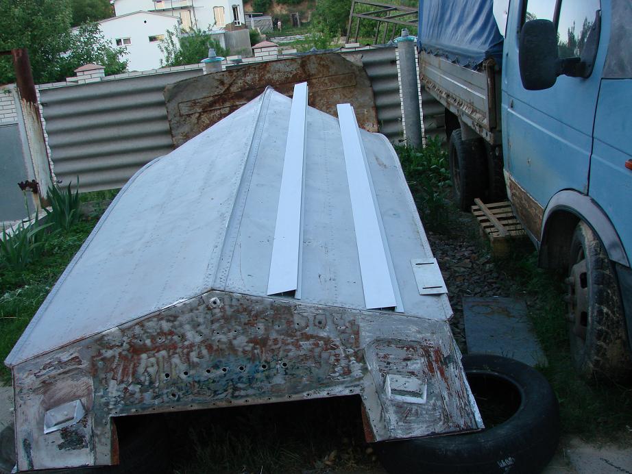

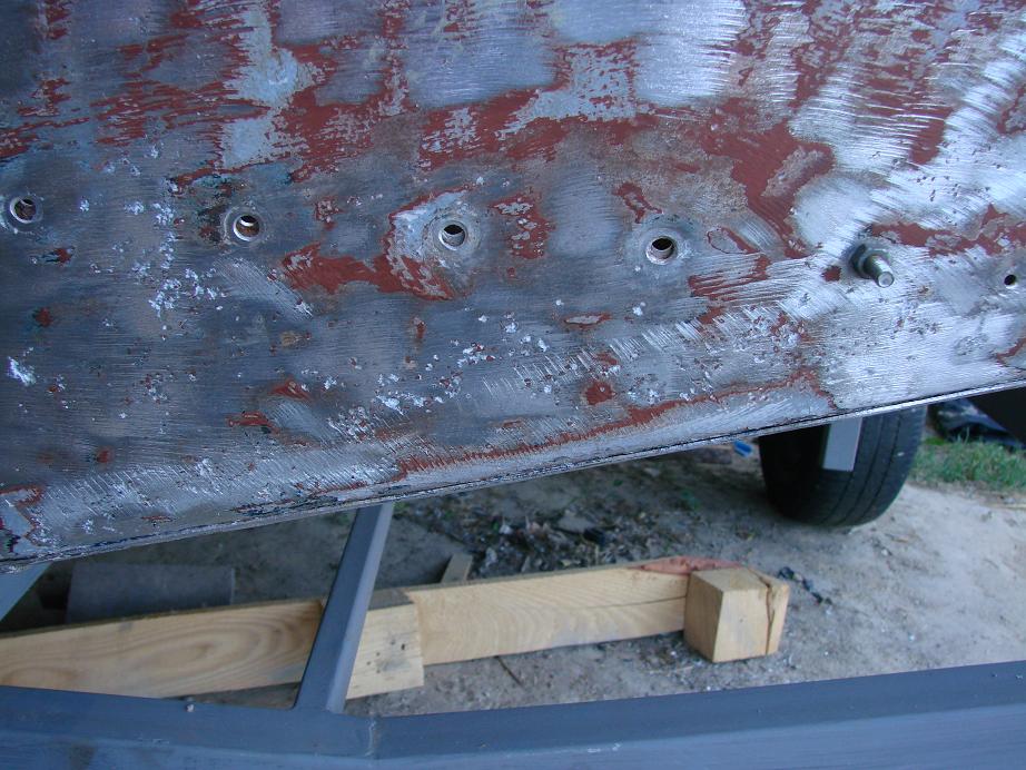

Вот фотки транца и корозии транцевого листа и усиление транца если што подсказивайте + реданы. Мое видение Руслан необижайся я расчитываю в будущем купить сил 40-50. И все Доумаю будет примерно как на последней фотке токо мягше. Прошу сильно меня на критиковать. Сам глядя на календарь ох..неваю. Но хочется сделать раз и навсегда.

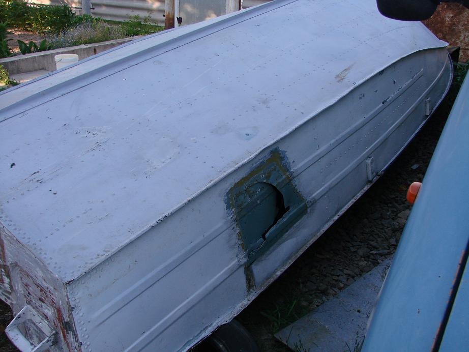

Вот еще фотки, подскажите што делать с пробоиной. Била некрасивая латочка разковырял чуть в обморок неупал.

Так я усиливаю транец. Если шо подсказывайте.

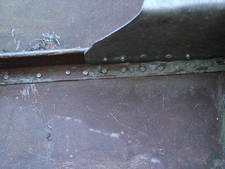

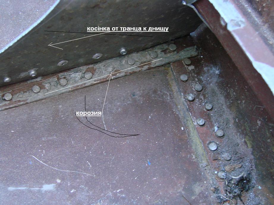

Корозия транца подскажите как быть, читал што можно наверх лист алюминия через герметик приклепать и хватит. Кто как делал подскажите.

Конечно хорошо бы было бы пескоструем, не сильным прочистить до металла чистого и потом Вл-02 и загрунтовать. Потом всё остальное.если бы было бы открытоеместо тонемного останавливает процесс дедовский способ, это простой уксус. ИМХО.

Пескоструем транец боюсь чистить. А вот про уксус интересно, можно поподробнее, и в местах наложения реданов грунтовать или нет.

Не ну уксус только останавливат процесс. Я лично у себя в одном проблемном месте пробовал. И лично из моих впечатлений, то отстанавливает. Но вот каким потом материалом покрыть пока не понял, или не разобрался. Но по поводу пескоструя , у нас типа пульвера продают с ёмкостью для песка. То такой пескоструй оч так сказать нежный. Мягко берёт.Конечно производственным ооочень аккуратно. Но думаеться до металла добраться нуна, так как тем более это транец.

Реданы клепать исключительно на покрашенный корпус, при этом не грунтом, а краской, иначе щелевая коррозия, будет неотъемлемой частью твоей лодки.

Транец на Днепре из АМГ, так, что нечего его жалеть.

Транец да. а косинка усиления нет. Или сделать дольше, но капитально.заменить косынку.

Не ребята косынка в норме она вырезана с куска верхней палубы меня больше интересовал уголок на днище (стрингер кажется), там вобще отпадает пластами как у железа. Спасибо за советы. Грунт уже нашол какойто агдезиозный подходит к алюминию фирмы сикенс завтра заберу у наших маляров. Но дозвонился и по Вл-2 ним наверное вскрою днище под реданами.
