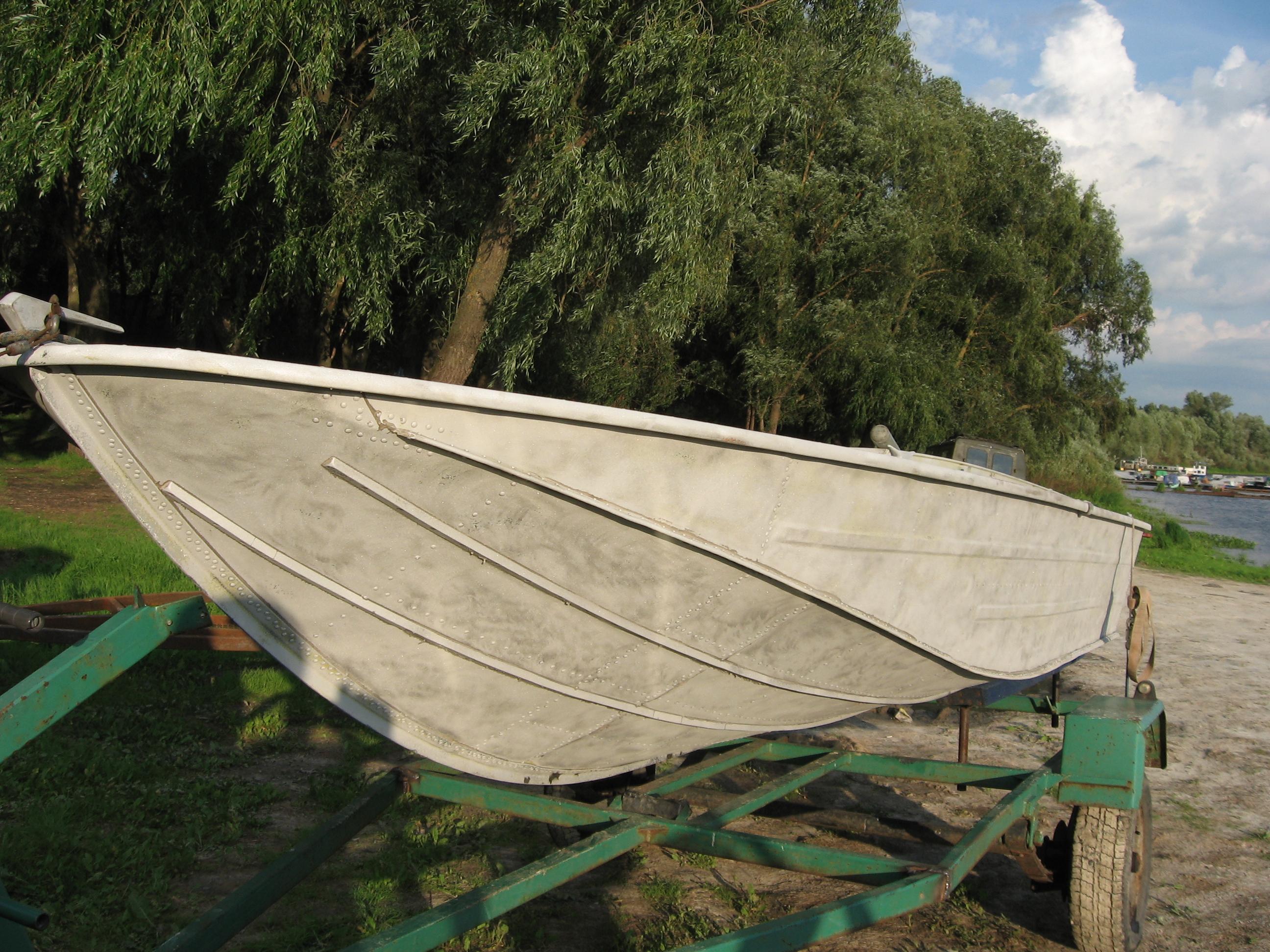

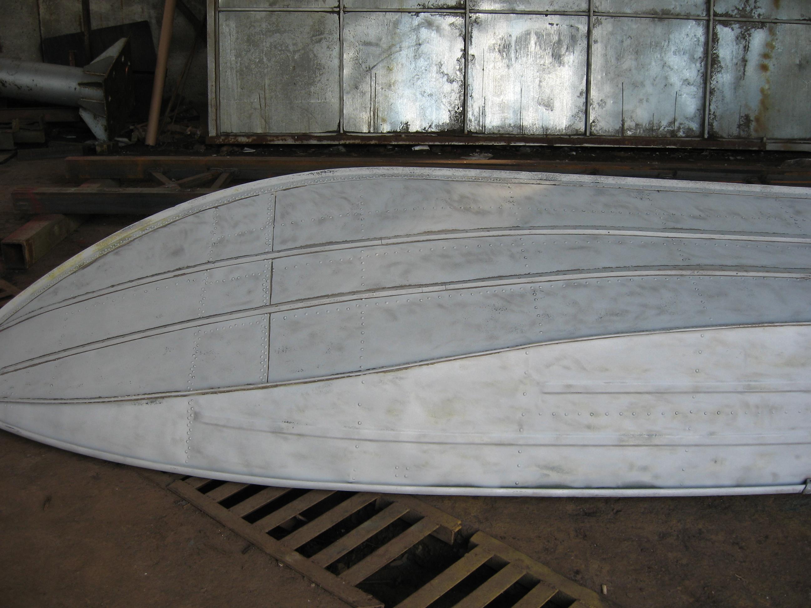

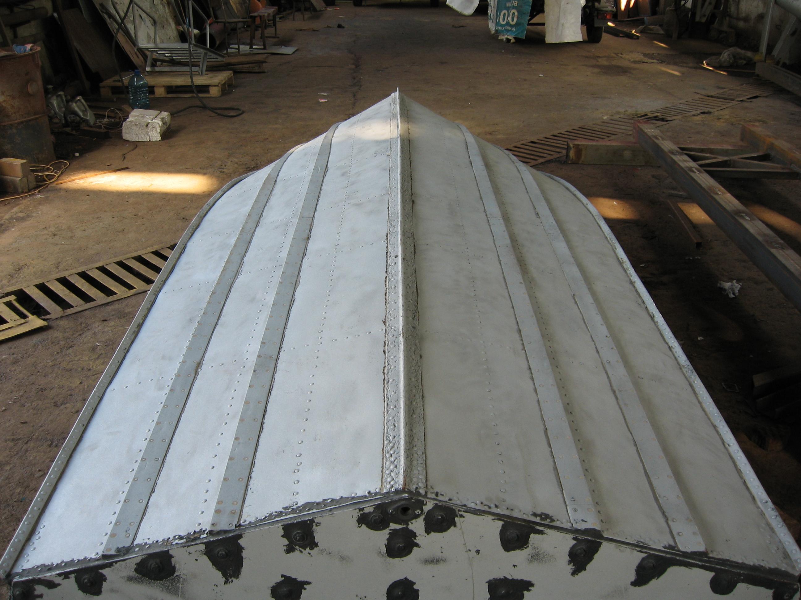

Реданы на днепре.

Типово Re: Переделка и доработка Днепра.
Радует глаз. Красиво и аккуратно заделана торцевая (передняя) часть реданов, есть фото поближе, ну и если есть возможность описать процесс-технологию изготовления и установки
