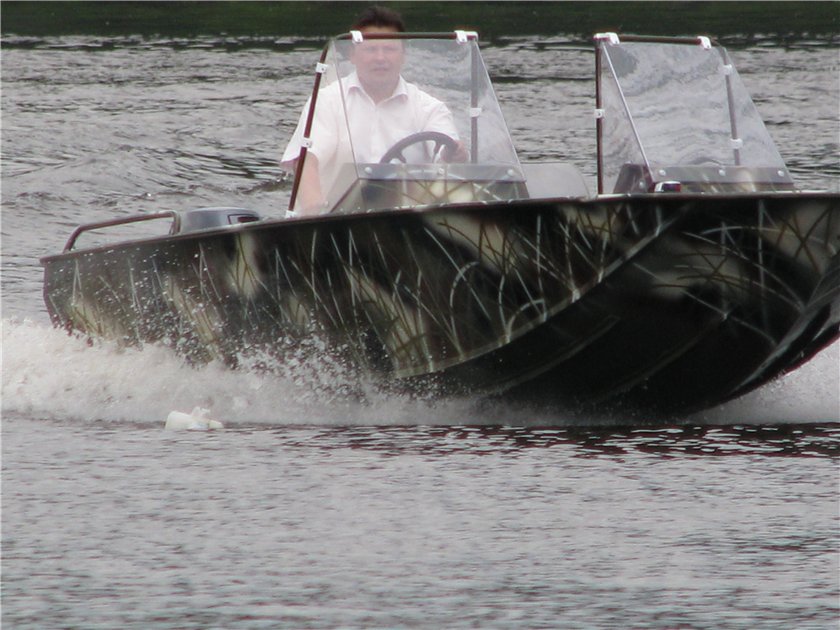

Нет это не заводские, завод реданы штамповал , а не клепал.
Вот нашел фото родных.
Назва:  512904_48968.jpg
Переглядів: 1245
Розмір:  35,9 КБ

Типово Re: Переделка и доработка Днепра.
Спасибо но у меня до транца доведены и внутренние и наружные фото в 50 посте. Вот закончу ремонт дома, дособеру транец и попробуем хоть с румпелем, што и как, а там видно будет. Может внутринние укорочу на 05метра.
Старий 29.07.2011, 13:55   #93 (permalink)

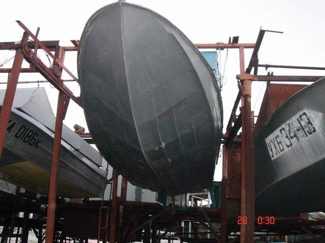

Ты понимаешь, я знаю лодку на которой это пришлось проделать не смотря ни на что. У той ,что на фото те же 14 градусов у транца.
Назва:  26575a1f3f81.jpg
Переглядів: 1227
Розмір:  105,1 КБ
