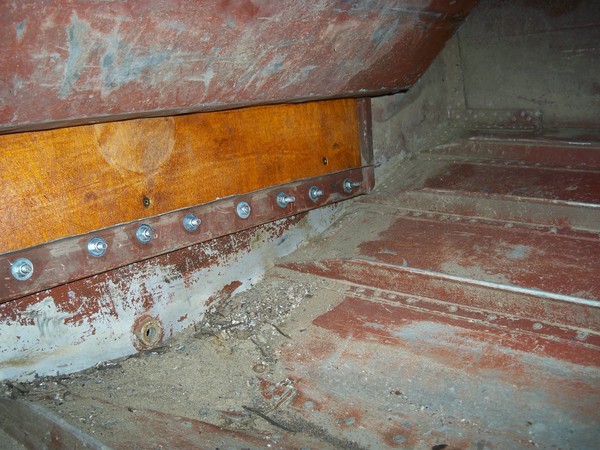

А всего то нужно заглянуть в багажник убрав полики и посмотреть на днище особенно в районе стыков с бортом в кормовой части.
Все течи в этой лодке, это или транец(трещины у днища) или трубки отливного рецесса, ну или стык борта с днищем. Ну или смотрим течь по заклёпкам изнутри лодки, в тех местах обычно уже нечто похожее на накипь присутствует.

В багажник заглядывал, достал с трудом сгоревшую помпу, прежний хозяин совсем не следил за лодкой, хотя сделана она очень не плохо (имеется ввиду доработана после завода). Полики в багажнике кто то скрепил между собой, винты заржавели, разобрать не возможно. А в этом случае доступ ограничен, да и мотор висит, мешает, нормально всунуть голову да посмотреть. думаю может залить водичкой да посмотреть где вытекает. Но больше всего подозрение падает на отверстия самоотлива.

Допис від __Toni__ Переглянути допис
Когда сгнивает доска отрываются фланцы этих трубочек и водичка здравствуй. Но полики в багажнике обязательно демонтировать и сделать съёмными.
Вот проиллюстрирую.

Если разобрать трудно и не охота то нужно тогда набирать лодку водой.

Не нужно туда ничего набирать, есть места течи у этой лодки, и всеравно придётся добираться до транцевой доски. Кстати там под доской и сам транец из АМГ корродирует до сквозных дырок.
Неа разбирать полы буду полюбому, нужен доступ - поставить новую помпу, по выгребать болото, да по заглядывать везде. Транец буду переделывать может и доску заменю если сгнила. Какой то дурень нарастил транец, и поцепил на него коротконогий мотор, плита АКП выше сливной пробки на 5см.
Когда вышел на воду сразу заметил прохваты воздуха, и на глис вишел только когда товарища назад посадил. Товарищ 115кг весом, когда сидел рядом со мной то не смогли выйти на глис.
После выхода на берег я открутил сливную пробку, пошла вода и долго так вытекала но только оттуда других вытоков я не заметил.
Сори немного перепутал, АКП находиться напротив сливной пробки, на 5см. выше киля.
Разобрал пол багажника заменил помпу и залил лодку водой. Просмотрел днище и корму нигде протекания нету. А отливные трубки рецеса все же нужно менять. Есть между ними и наружным листом транца зазор, туда скорее всего и попадает вода.
Очень хочется поставить реданы на лодку, подскажите где и у кого это можно сделать??? Сам не справлюсь, нет опыта в клепании.
Очень высоко двиг стоит. По реданам - или к Тарасу обратитесь, у него хорошие мастера по клёпке.
