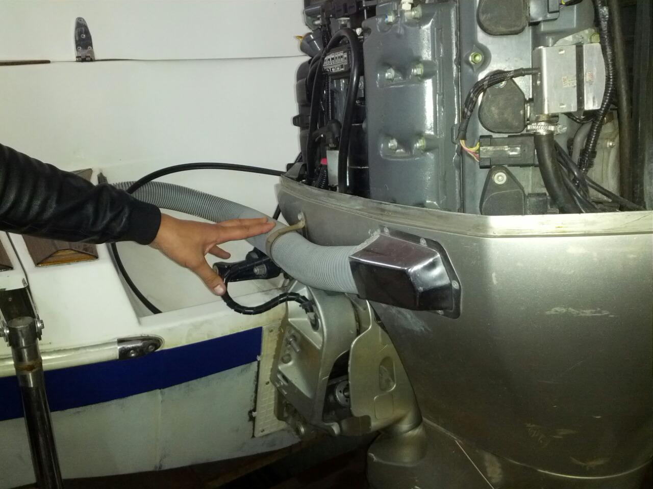

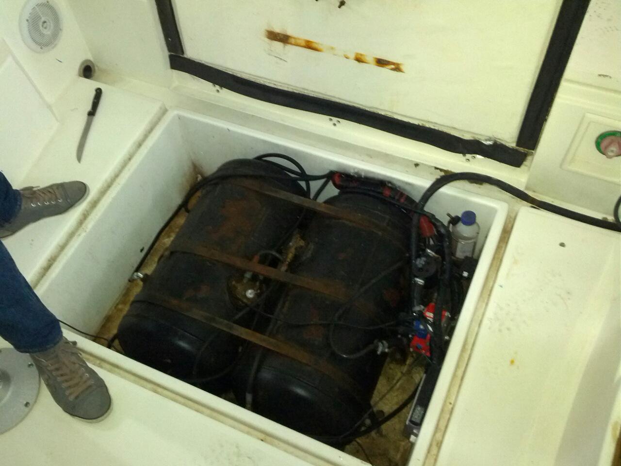

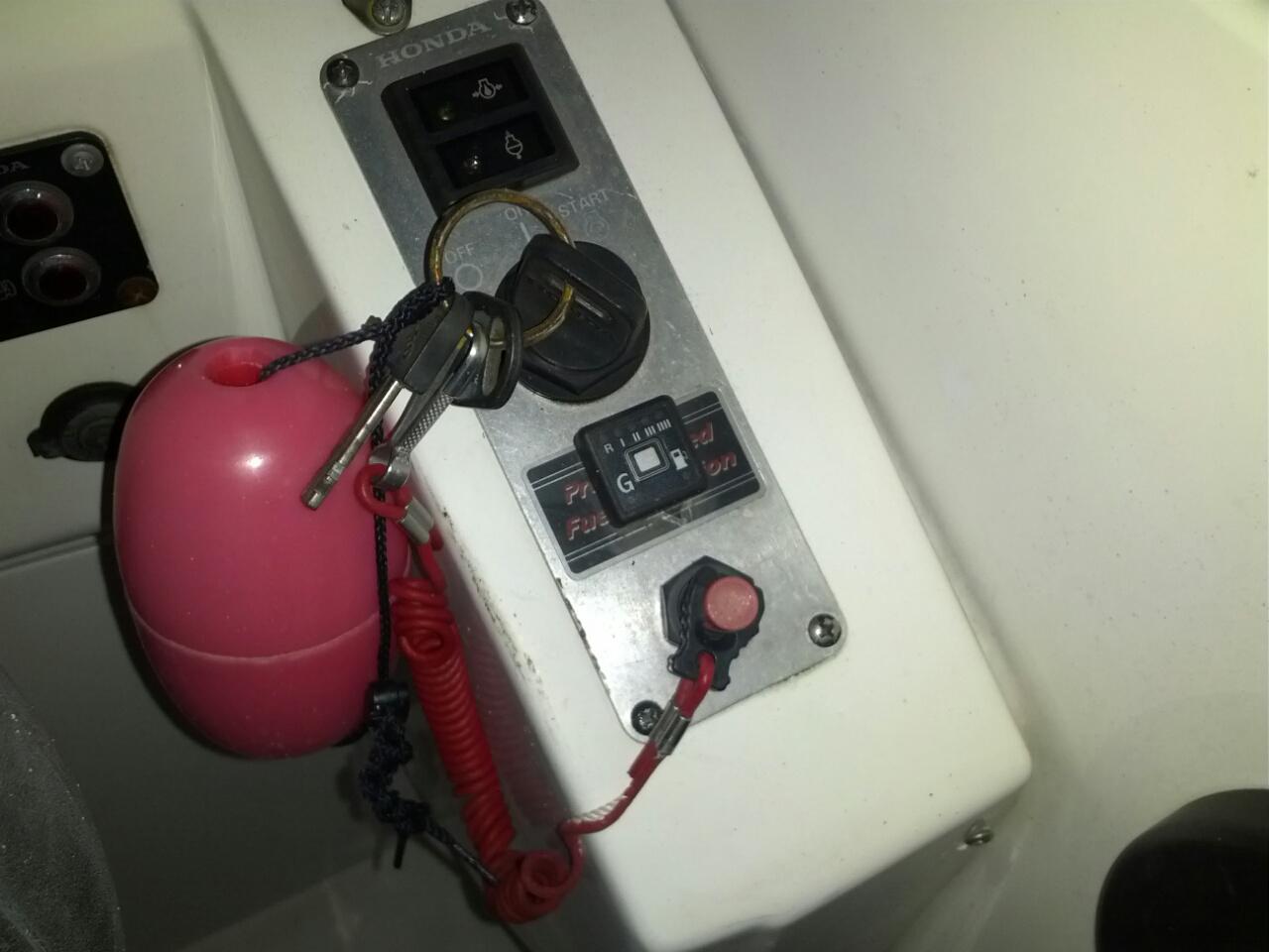

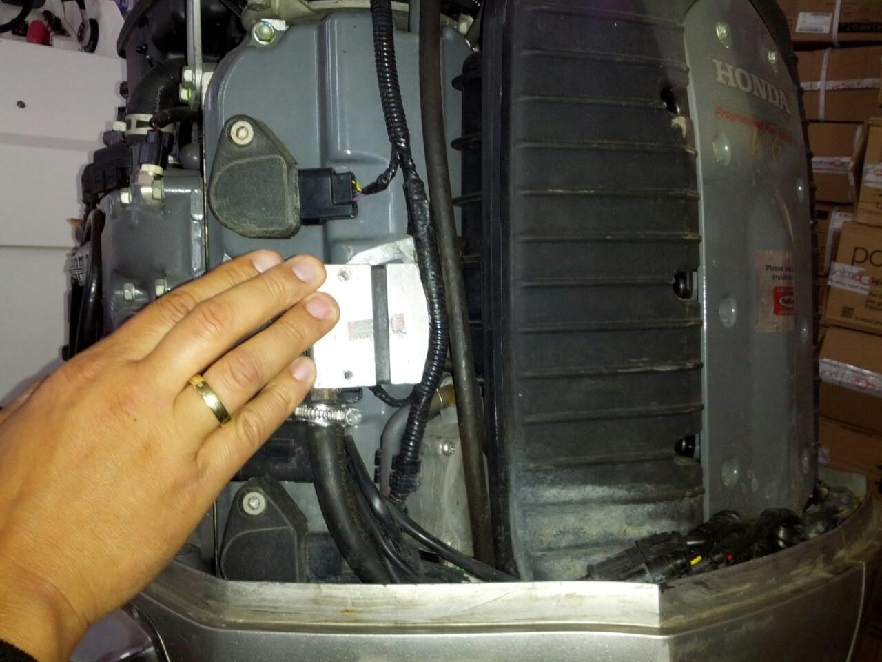

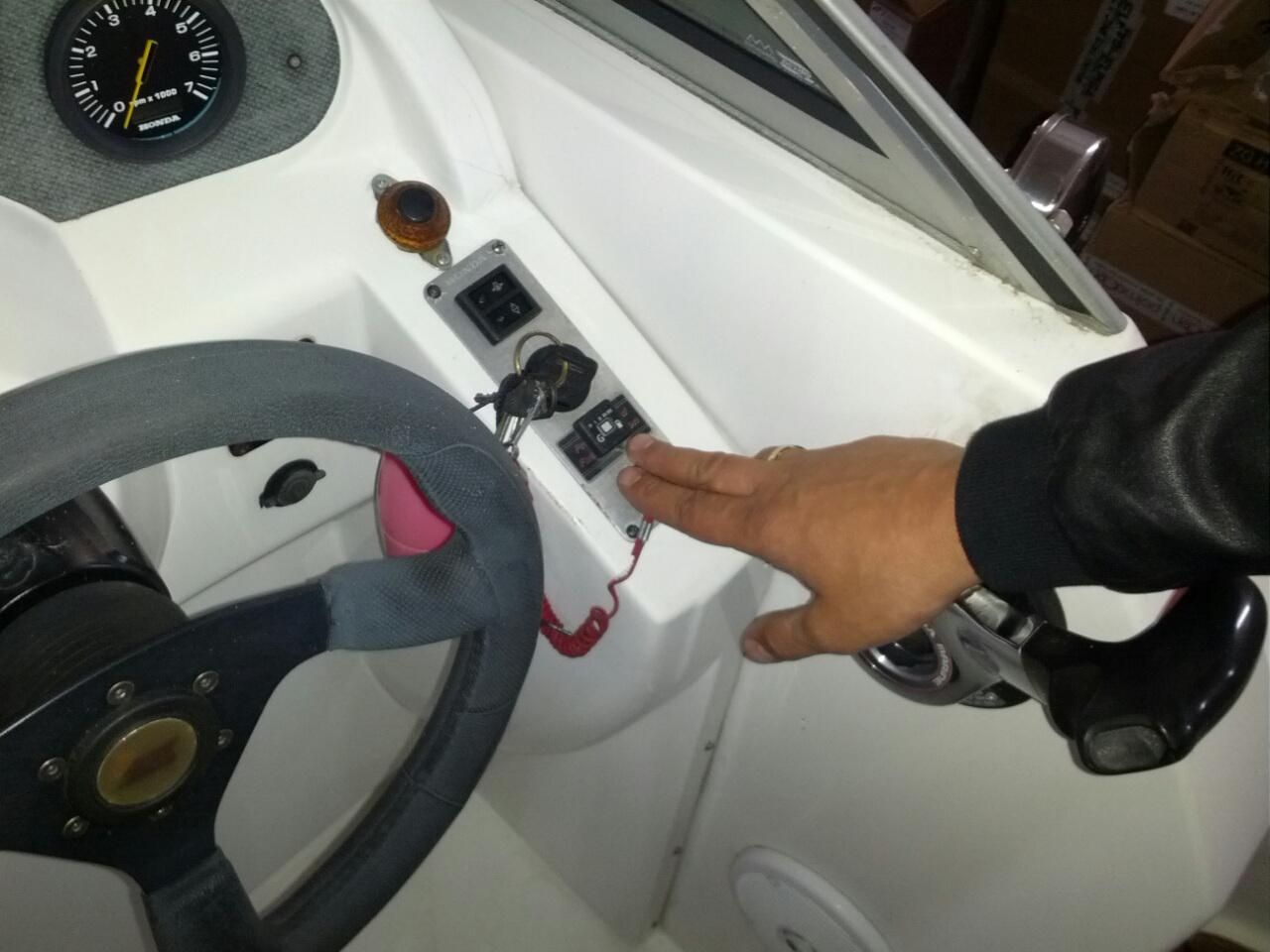

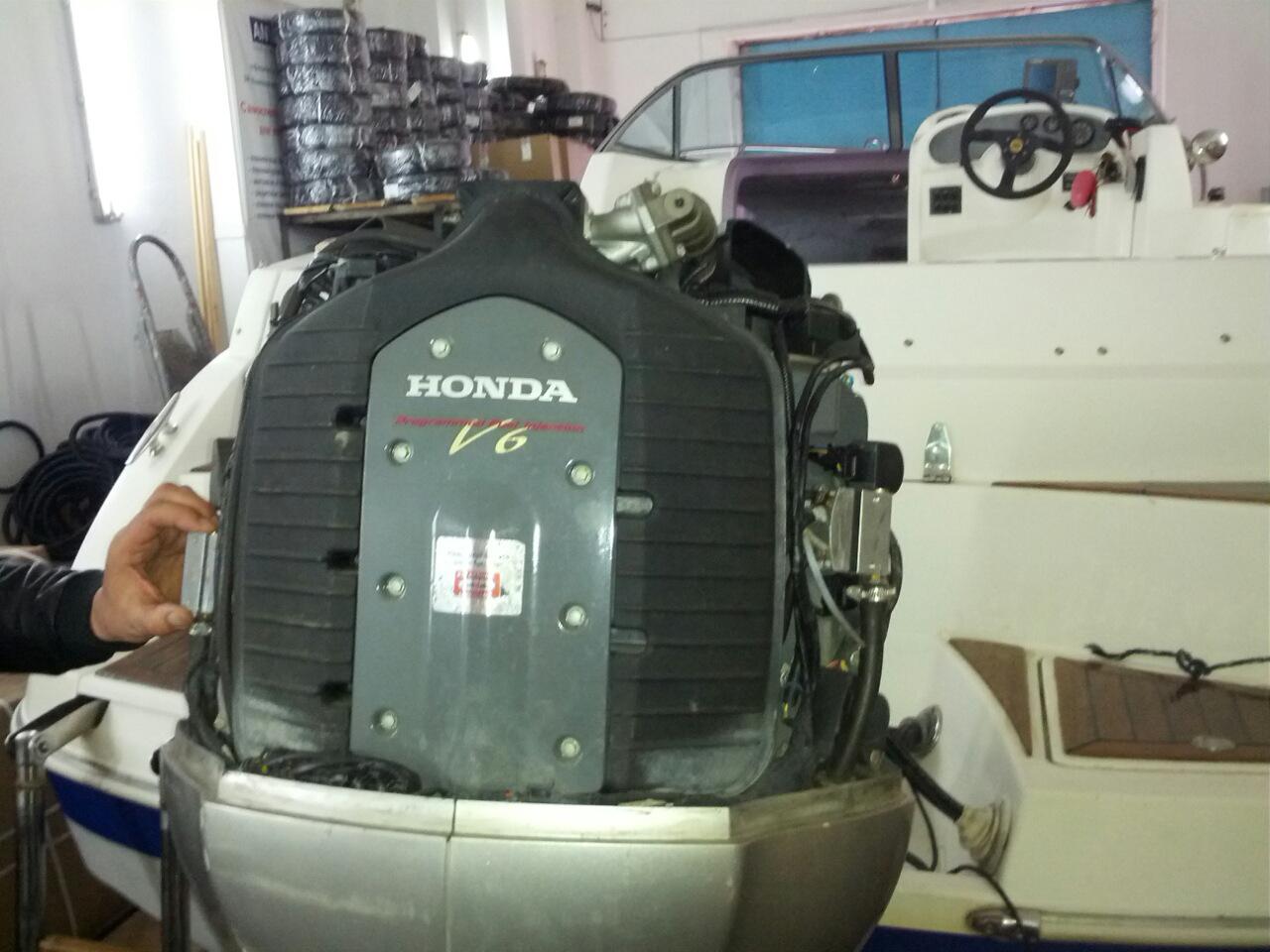

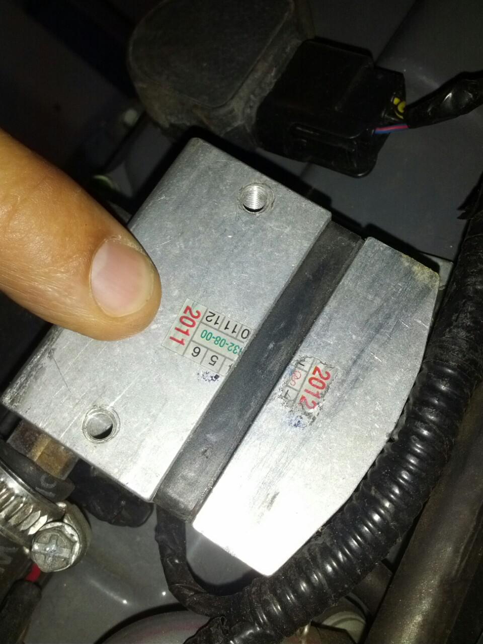

Это байлайнер с подвесной хондой 225.
Оборудование установленно ЕлПигаз.
Газа хватает на три часа максималки, работает второй год, все супер.
Для заправки используется ферма из 8 бу балонов на прицепе, на заправку заехал 600 л задул в прицеп и с помощью рессивера перекачивается в лодку в гараже.
