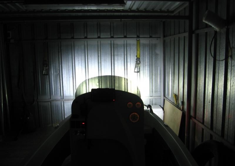

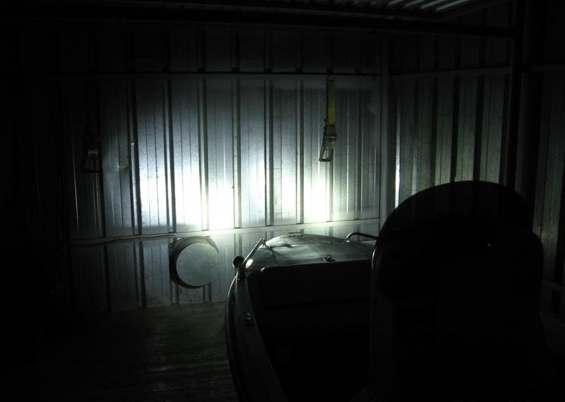

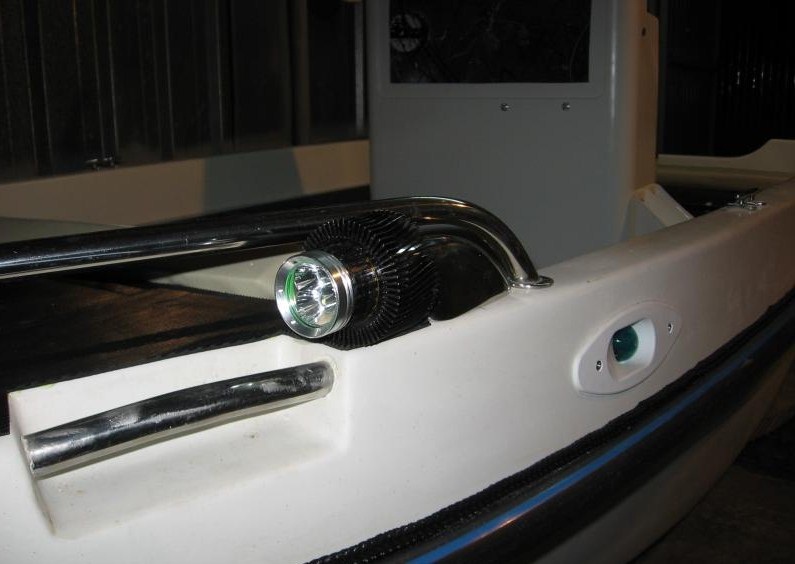

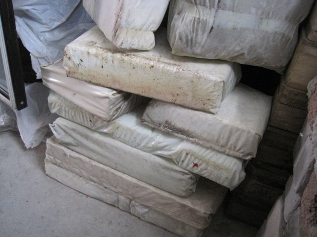

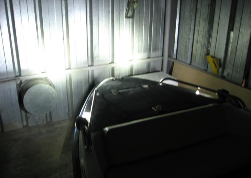

Я на предидущей посудине поставил на самый верх и четыре штуки, сектор освещения был больше 180 градусов, то есть внутренние светили вперед, наружные под улом в 45 градусов!!!....
Вот что такое нужно.

Андрей - а есть информация что это за фары ?

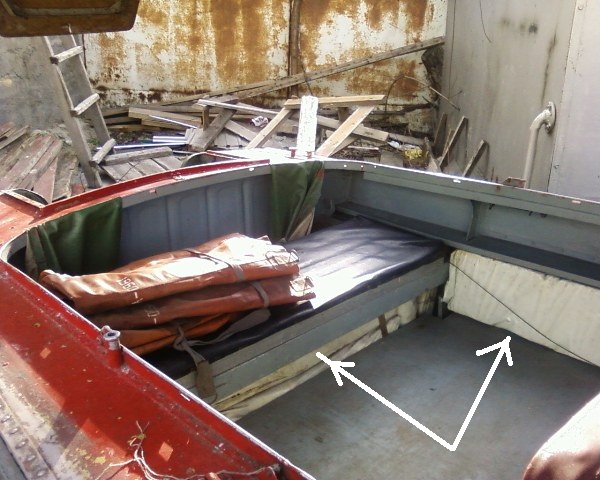

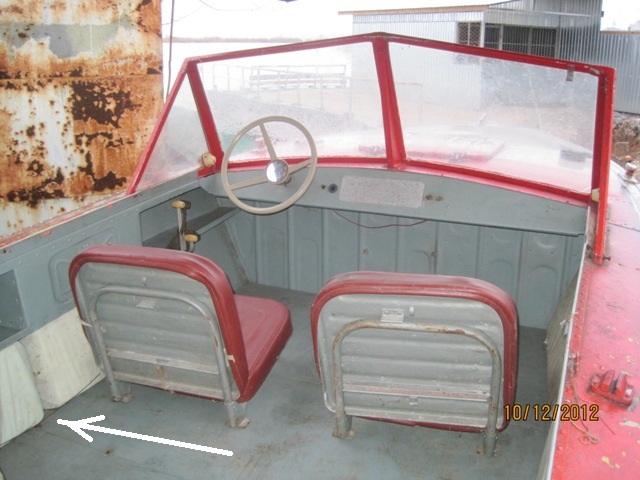

А вот так стояли блоки в моем до переделки:

Надо уметь ценить, а не уметь пользоваться!

Потроху двигаюсь вперед, блин так задрачивает такая работа (подгоняеш, подрезаеш мучаешся, времени уходит вагон а результат приходит медленно).
Но худо бедно с непотопляемостью я почти добился успеха! Расчетный объем для моей лодки составляет 429 литров. Если считать только по пене то на сегодняшний день ушло 34 баллона, со средним выходом в 12 литров, это уже 408 !!!!! А у меня еще две секции в кокпите по полу, борта и задние рундуки!
Далее немного фотоотчета
Во избежании вопросов, см. вл. файл!!!!
Работа сделана с душой,не пойму только по непотопляемости.Они съёмные или глухие?
