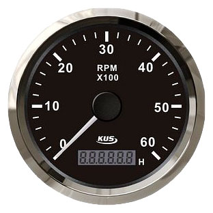

Коллеги, поставил себе тахометр (см.фото) и чет не могу ему мозги вправить%)%)%)%)!!!!
Как я не клацал пымпочку сзади, как не углублялся в прилагаемую инструкцию...... 2000 об/мин, это максимум который выдала мне эта сволочь!!!!!
Мож кто юзал, мож у кого получилось??? Помогите мне эту хрень научить правильные обороты показывать.... а то чи лыжи не едут, чи я
Или нуно между строк читать???? Короче
Ну, если продать обратно это кетайское счастье нет возможности, то выставте по инструкции (циферка в режиме программирования зависит от кол-ва полюсов, написана в инструкции к прибору) и прикинув погрешность на холостых, приблизительно наблюдайте обороты.
Я год назад лоханулся с покупкой этого счастья, у меня он показывает +200-300 об/мин, так и катаюсь :) выбросить пока не собрался, попробую ещё оттарировать :)
Настроить точное снятие оборотов промежуточными циферками программатора нет возможности: если настроить ХХ, то начинает занижать верхние обороты... у меня так ...
Выйду на воду, попробую ещё побороться с этой дрянью, параллельно замеряя обороты нормальным прибором, стабилизатор напряжения отключу(возможно он влияет) ... если не получится настроить - придётся в утиль сдавать.
Востаннє редагував Niyazovitsh: 13.05.2013 о 18:48.
Олег 71 (13.05.2013)
Олег, сзади есть пимпочка..Нажми ее и держи.тебе выдаст такое "Н-009,5", ты с помощью манипуляций этой пимпочки должен достигнуть результата "Н-003,0"..Если я правильно понимаю, то у твоей Ямы 6 полюсов...
Маkekas зараз поза форумом   Відповісти з цитуванням
Олег 71 (13.05.2013), практикант (13.05.2013)
Спасибо Максим как раз задумался над моим прибором,тоже предстоит установка, а тут бац готовое решение, хотя у меня 4х тактный меркури. но уже уже методом тыка настрою.
практикант зараз поза форумом   Відповісти з цитуванням

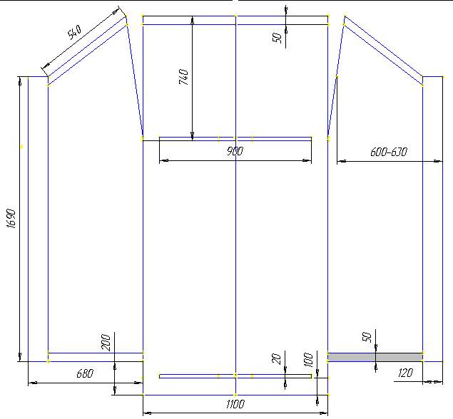

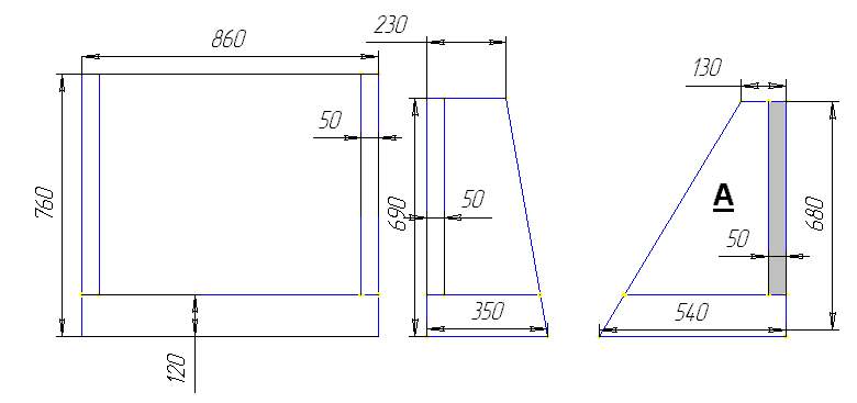

Не помню где я это взял,но точно по-теме
Назва:  80597_3458.jpg
Переглядів: 814
Розмір:  32,8 КБ
ID:	43018   Щоб збільшити малюнок, клацніть по ньому
Назва:  80601_3459.jpg
Переглядів: 623
Розмір:  23,3 КБ
Олег 71 (15.05.2013)

Ребята, отпишитесь,получилось ли настроить тахометр?
У меня,по рекомендациям инструкции, на Хонде 40, так и не вышло настроить..звеняйте если что...

у меня такой тах второй сезон (это будет третий) работает отлично.
Мотор Мерк 25 ЕФИ.
Сигналы брал на фишке у командера, коэффициент выставлял по мануалу
Он выставляется в зависимости от количества полюсов на маховике и типа тахометра (они бывают со шкалой до 4000, 6000 и 8000 об.мин) У меня тот что до 8000об/мин.
Честно я очень доволен данным тахом. Нравится то что он на серводвижке а не на электромагнитах, т.е. показания держит железно, стрелка не плавает. Индикация моточасов правда дебильноватая, к примеру 4.3 означает что 4 целых и 3 десятых часа (60мин/10*3=18мин)

Спасибо еще раз! Все получилось!!! С тахометром. Долго кнопал правда пока поймал 0,30 но работает девайс китаезовский!!!!
