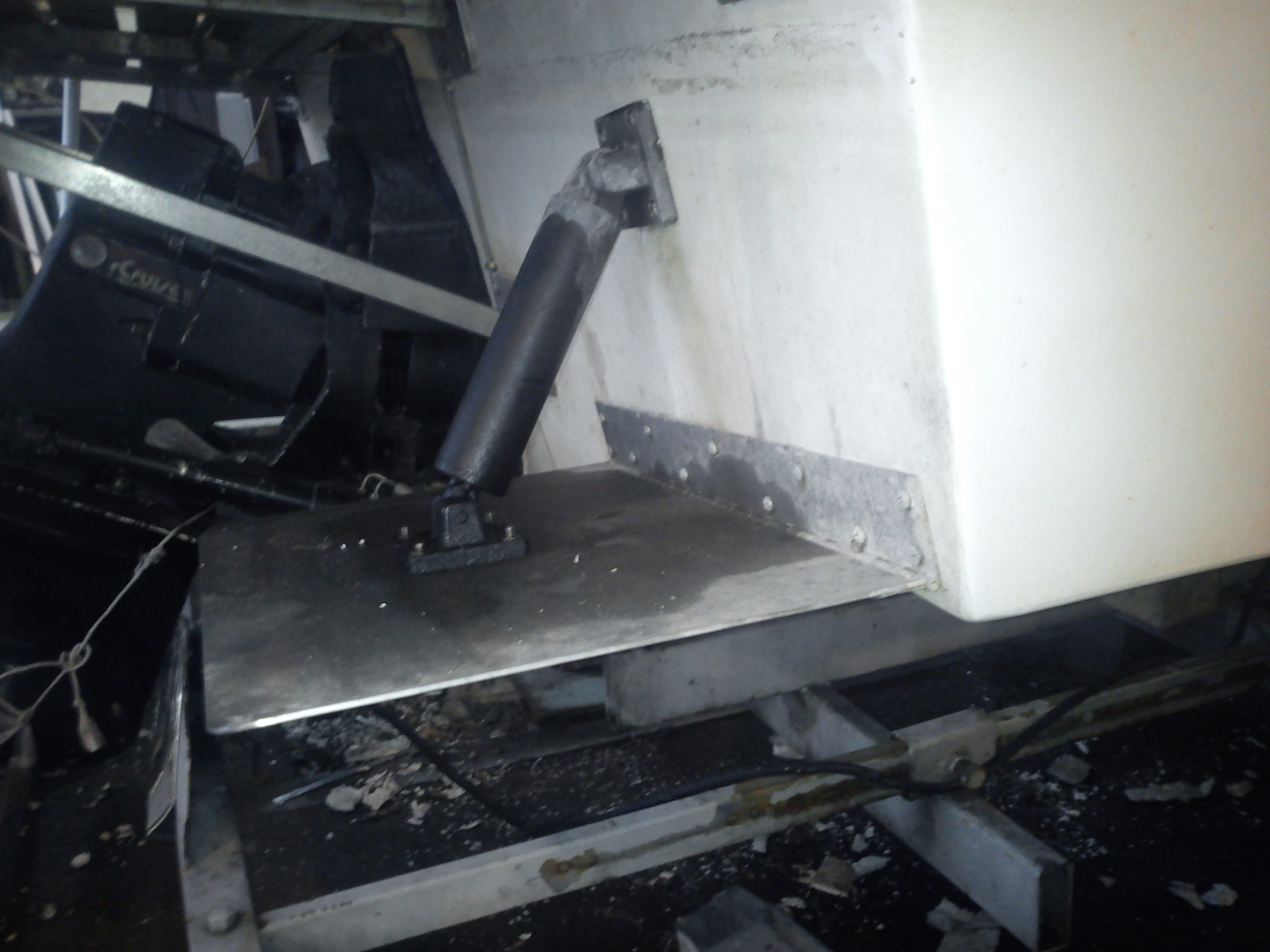

Обновлю тему!
Так, как меня отговорили от гидравлических транцевых плит, то решил поставить тарлепы! Сегодня заехал к Тарасу (он нам тент делает и лафет дорабатывает) и попросил ребят выровнять одну транц. плиту (она ударена и погнута). Сняли плиту и у ребят возник вопрос: Зачем нам вообще нужны транц. плиты, если мощности движка с головой хватает вытащить катер на глиссер!?
Какие будут мнения? Ставить тарлепы, или вообще снять плиты?
Вот, для наглядности фотка.
Назва:  DSC00379.JPG
Переглядів: 1473
Розмір:  635,8 КБ

Ребята могут говорить, что угодно, на то они и "ребята", советчики, так сказать. Они на этом катере ходили? А ты, Саша, на этом катере ходил много? Вот то то и оно... Если эти ребята- советчики считают, что транцевые плиты только для выхода на глисс- то вот и цена этим советчикам. Считаю, что пока не походишь достаточно, чтобы пообквыкнуться к кораблику- решение о снятии транцевых плит не принимать. И еще- кто-то же поставил эти плиты? И очень даже подозреваю, что с верфи они стояли, т.е., родные. И эти доморощенные спецы будут спорить с конструкторами? Извините за резкий тон, просто уже сталкивался с такими "спецами" знания которых и кучки говна не стоят.
Старий 22.02.2012, 20:48   #46 (permalink)
Типово Re: Транцевые плиты и гидрокрылья
Однозначно ставить!!!!
Хотя бы из тех соображений что хуже ТОЧНО не будет...
И еще один вопрос. Плиты должны быть продолжением корпуса. На той фотке что ты выложил - это не очевидно...
Можешь еще одну фотку, так чтобы было видно днище.

1.Так, как меня отговорили от гидравлических транцевых плит, то решил поставить тарлепы!
2 Сняли плиту и у ребят возник вопрос: Зачем нам вообще нужны транц. плиты, если мощности движка с головой хватает вытащить катер на глиссер!?
3. Какие будут мнения? Ставить тарлепы, или вообще снять плиты?
Полностью поддержу мнение stp и частично, поддержу мнение DOKа, в части: походить, а потом решать; ставили их не только для выхода на глис.
1. Талрепы проще и надежнее. По началу я лично, очень хотел после талрепов обязательно поставить систему регулировки тр/лл. Потом отказался за ненадобностью.
М-2 и так нормально выходит на глис с тр/пл с углом около 10-14 градусов, регулировать незначительный крен или дифферент можно и талрепами в начале поездки или остановился подкрутил и все.
2. Можно фото мест где стояли тр/пл. Тоже показалось что они установлены не по-науке.
Достаточная мощность движка для выхода на глисс, это одно, а вот крен на ходу килеватого корпуса или радиус рециркуляция это другое. Не дай бог может вообще измениться (ухудшиться) управляемость.
Так же, плиты защищают корпус и помогают уменьшить сопротивление при движении задним ходом. На плиты с талрепами можно акуратно становится (у меня нет площадки над ними).
3. Мое мнение ставить талрепы. Тр/пл оставлять.
п.с. Рассмотрел погнутую тр/пл. Похоже кеп дал задний и тр/пл приняла на себя удар. Не было бы ее и в корпусе могла быть трещина или пробоина. А так выровнял тр/пл и все.
Востаннє редагував Dalnomershchik: 22.02.2012 о 21:44.

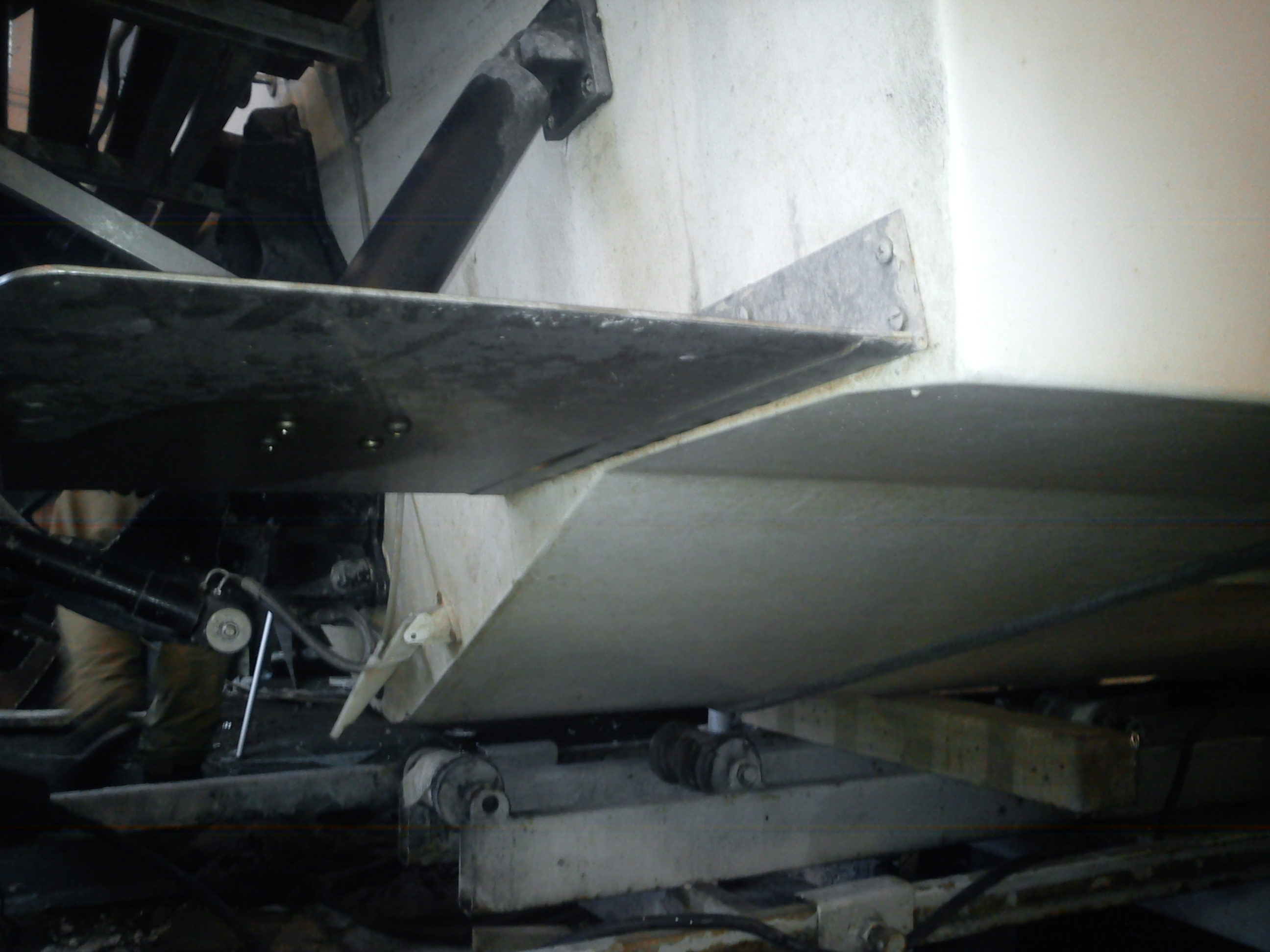

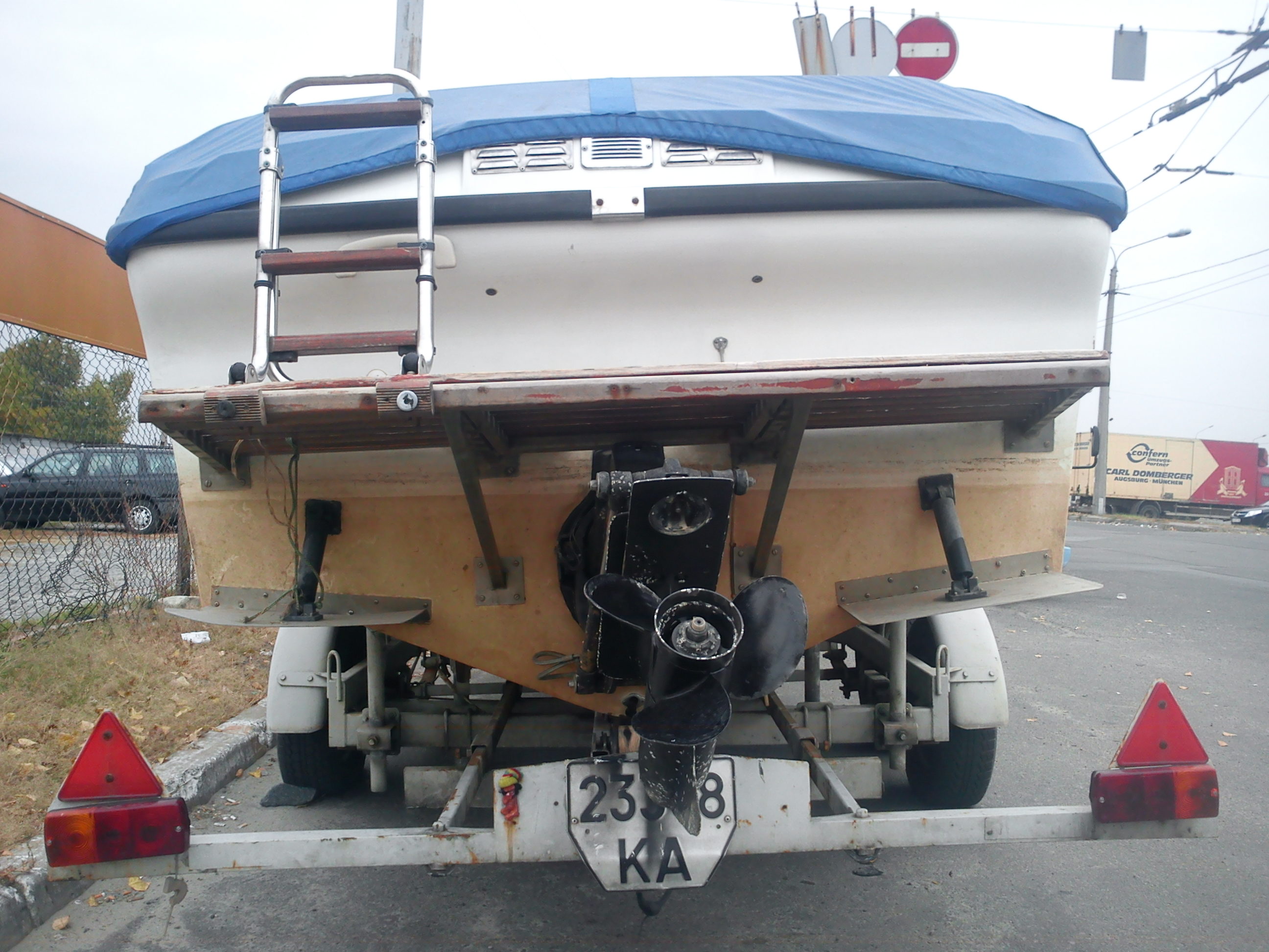

Ну, значит оставим!
Назва:  DSC00607.JPG
Переглядів: 1646
Розмір:  400,2 КБ
ID:	20120   Щоб збільшити малюнок, клацніть по ньому
Назва:  DSC00608.JPG
Переглядів: 1508
Розмір:  385,6 КБ
ID:	20121   Щоб збільшити малюнок, клацніть по ньому
Назва:  DSC00609.JPG
Переглядів: 1363
Розмір:  459,0 КБ
ID:	20122   Щоб збільшити малюнок, клацніть по ньому
Назва:  DSC00610.JPG
Переглядів: 1333
Розмір:  477,6 КБ

Половина каждой из плит - не работает! Та что ближе к центру.
Плита должна быть продолжением днища!!!!!
Думаю надо тебе их переделать...
Ну или поотрезай неработающие поверхности....

1. Половина каждой из плит - не работает!
2. Плита должна быть продолжением днища!!!!!
3. Думаю надо тебе их переделать...
4. Ну или поотрезай неработающие поверхности....
Согласен. Мои добавления и "смелые" предложения.
1. Третья часть плиты, (та что ближе к колонке), если как-то и работает в каких-то режимах, так создает турбулентность в потоке воды выходящем из-под днища, из-за такого резкого перепада этот поток может еще и тормозить лодку на каких-то скоростях. На глиссе врядли.
2.Если днище такой формы, очевидно -- эти плиты лепили на тяп-ляп. Если не ошибаюсь по рассчетам, край плиты должен быть не ближе 7-10 см к борту. Если ближе -- ухудшается управляемость в поворотах, особенно если плиты длинные, а не широкие.
По-хорошему было бы лучше установить неширокие, но длинные тр/пл в продолжение килеватой части днища. Но уже есть дырки в корпусе и от них надо "танцевать".
3. Может мои предложения не грамотны по-науке, но самый дешовый способ оставить крепление как есть -- слегка загнуть вниз край (1/3) плиты по форме килеватой части корпуса. Подобие того как многие загибают края козырька на бейсболке,
Второй вариант -- см на 5 -10, разрезать плиту по линни излома на корпусе, потом ту часть что килеватая слегка загнуть вниз, а ту что другая слегка вверх. Выйдет плавник рыбы.
Третий вариант наклепать на поверхшость тр/пл фигурную накладку максимально подходящей по форме к излому на днище, чтобы часть потока воды из-под тр/пл не уходил в сторону колонки, а уходил назад.
4. Если отрезать то на-конус. Т..е от ближнего к колонке места крепления на корпусе провести линию к точке на обрезе тр/пл напротив излома корпуса и отрезать. Можно и наружную часть немного отрезать как на моих тр/пл, только на них с обеих сторон так отрезали для безопасности.
Прошу прощения исли предложения совсем безграмотные. Но может они помогут принять подходящее решение.
