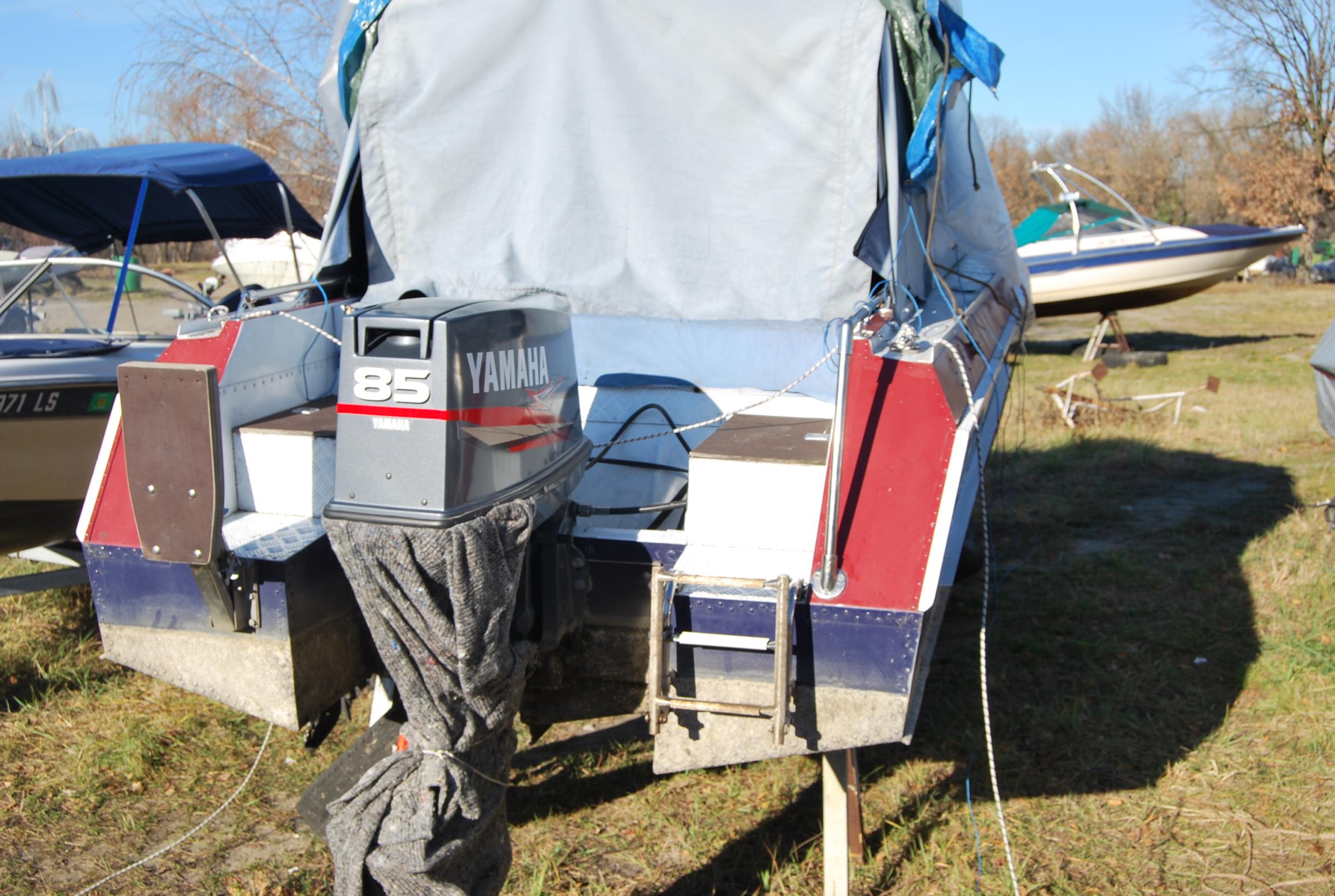

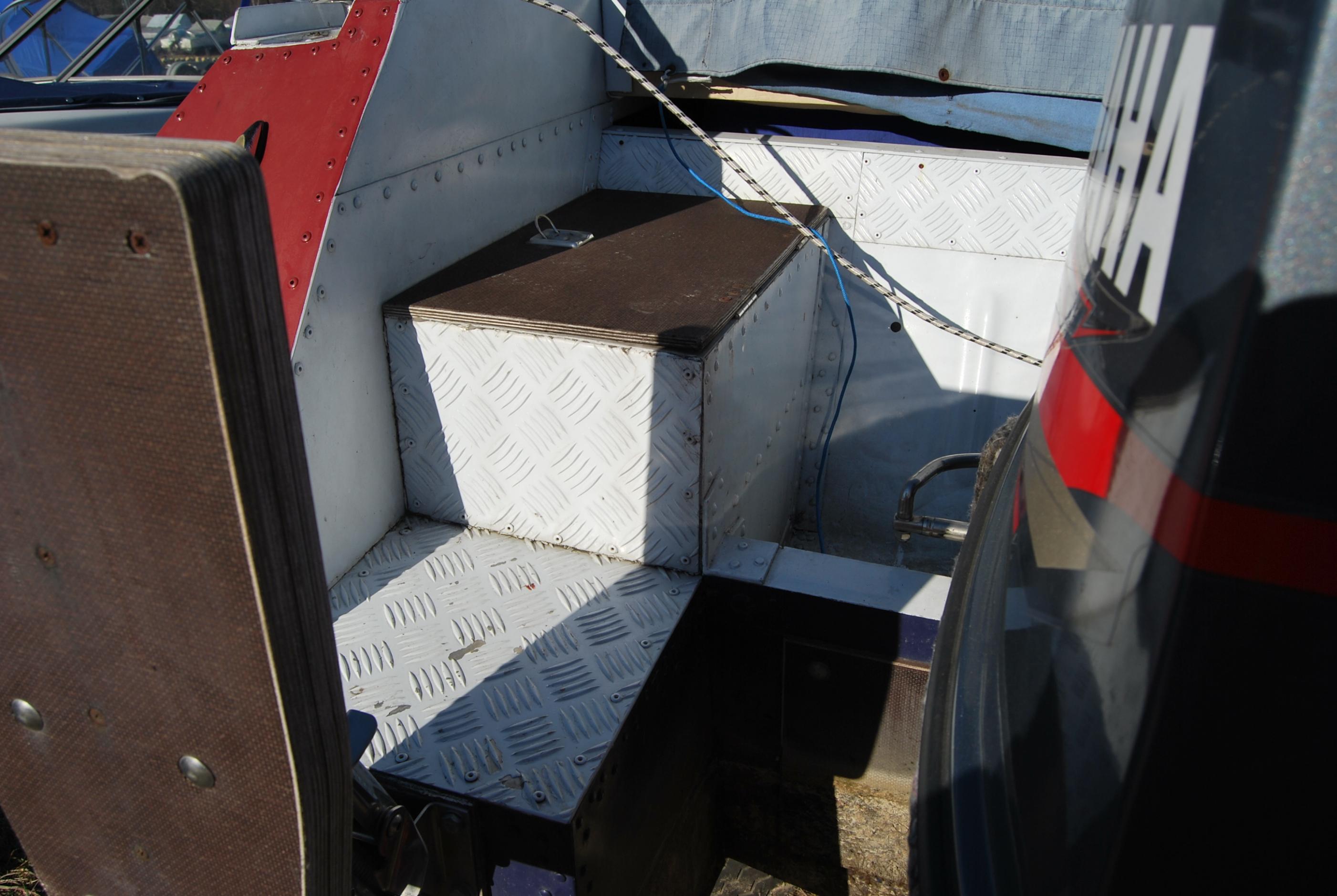

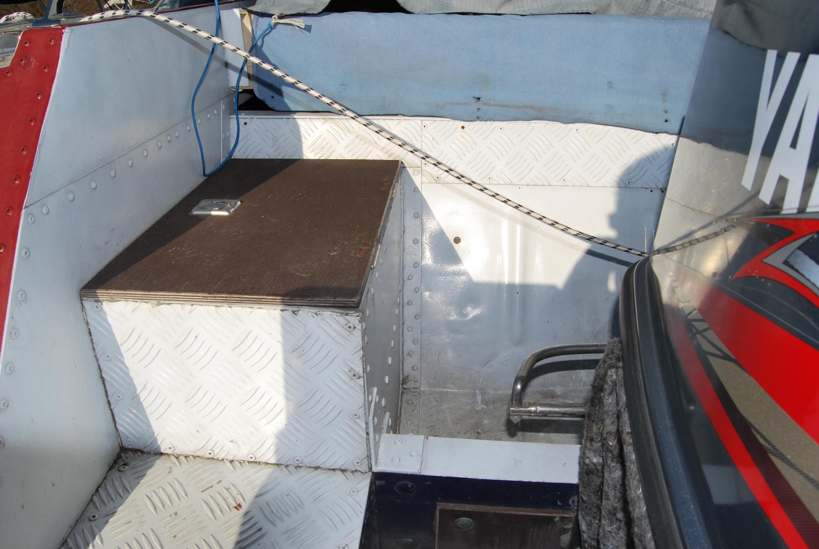

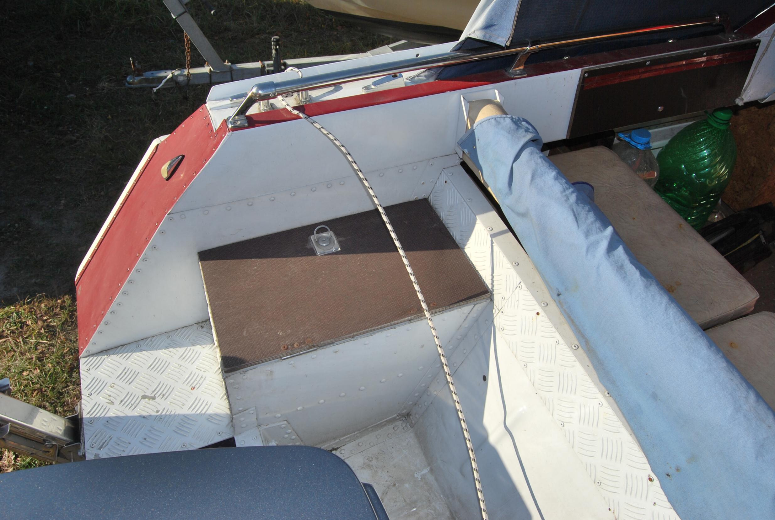

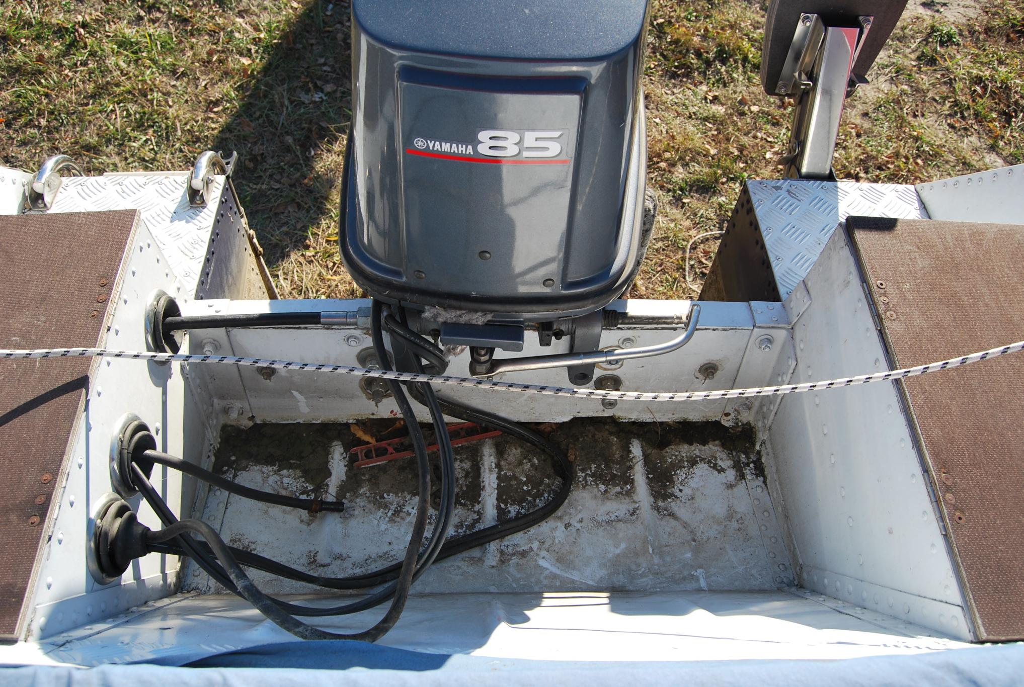

В таком случае есть смысл делать как у Алекса.
