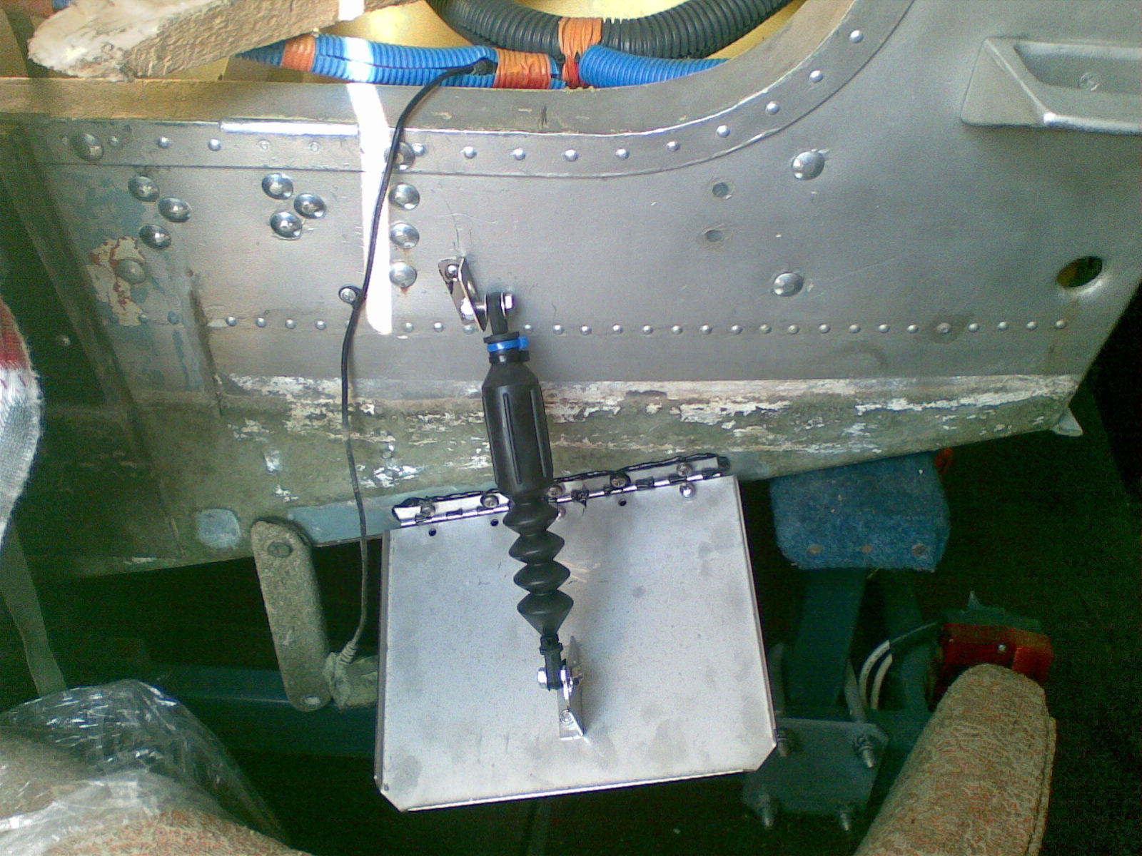

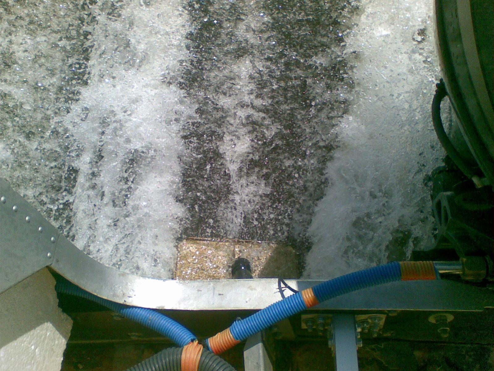

Только хотел задуть тему, а Саша тут как тут.
Пользуюсь ими уже второй год. Самый большой плюс в них это то, что перестал вставать с кресла при старте, когда нос задирается и впереди нечего не видно, пока не выйдешь на глиссер. Скорость упала на 2-4 км/ч. Но для меня это не критично главное, что появился комфорт.
Старий 02.06.2010, 20:27   #4 (permalink)
Типово Re: Транцевые плиты на Москве-2.
Андрей, нормальная лодка при таких показаниях датчика трима уже давно сорвалась бы в дельфин, а ты своими пластинами-автоматами заглубляешь корму до не могу и при этом идёшь на широкобедренном треугольнике в корме. А должен идти на пятаке в корме. Сделай лучше обычные, выставь их в ровень с днищем и ходи быстро и без проблем.
Старий 02.06.2010, 20:37   #5 (permalink)
Аватар для Andrey55
Звідки Ви: Киев, РОП-4
Дописи: 4.821
Сказал(а) спасибо: 312
Ген пластины регулируются под любой угол. Можешь сделать как продолжение днища, а можешь сделать упор, как маленький так и большой. У меня стоит минимальный упор.
Добавлю.
Если раньше (без пластин) с пятью хомячками и поляной что бы выйти на глиссер преодолевал расстояние чуть ли ни в пол км., то сейчас выход с той же нагрузкой почти моментальный.
И ещё у меня в основном короткие перебежки были и пластины оправдывали себя на все сто, но не отрицаю что на длинных дистанциях возможно есть смысл их убирать. Снимаются пластины минут десять.

Андрей, не понял честно как они регулируются вручную, может покажешь. Насколько я понял, они регулируются набегающим потоком, при этом создавая бешенное сопротивление.
Старий 02.06.2010, 21:03   #7 (permalink)
Аватар для Andrey55
Дописи: 4.821
Ну во первых они подбираются по длине лодки.
Во вторых там стоят газовые амортизаторы, которые под давлением воды (на скорости) поднимаются в верх, как только давление падает они опускаются в низ в первоначальное положение.
В третьих там есть регулировка в креплении около транца (ползунок №2) и на самой пластине около 4 положений (№2).
