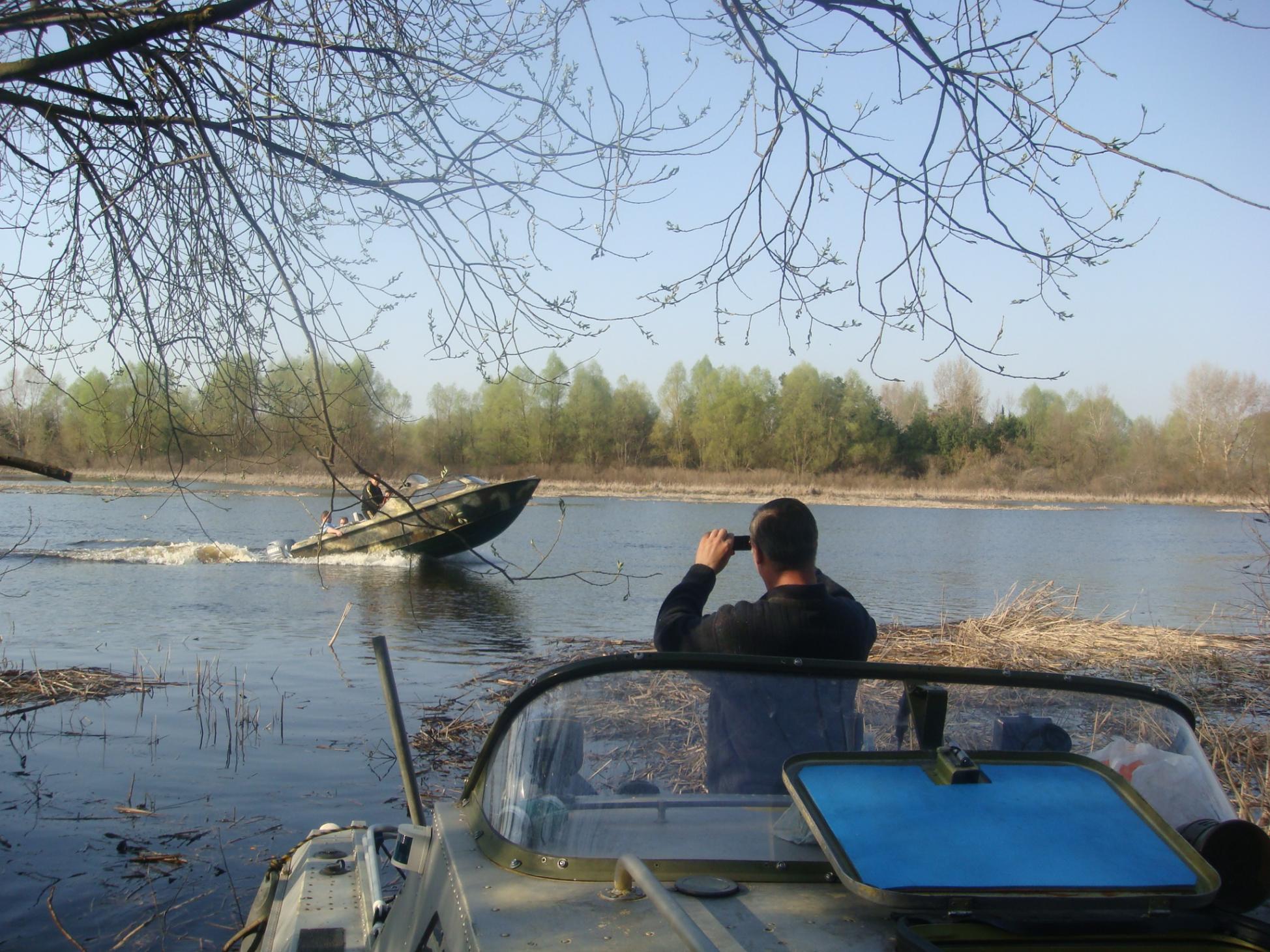

Всех клубней спросил и нашёл только одну фотку Москвы-2 под Ямахой 100.
В лодке пять человек.

Старий 06.07.2010, 09:30   #35 (permalink)
Типово Re: Выбор двигателя на Москву-2
Типичная картина"выход Москвы на глисс",наблюдаю часто на КВХ.
А интересно,плиты трацевые не помогают?
Старий 06.07.2010, 09:35   #36 (permalink)
Аватар для Andrey55
Звідки Ви: Киев, РОП-4
Дописи: 4.821
Сказал(а) спасибо: 312
На козу, Бондык специально её поставил для фото сессии, а плиты помогают и даже очень.
А вообще она без плит и на глисс выходит почти моментально.

Это не выход на глисс. Это Бондык над лодкой издевается (или пассажирами)!!!
Старий 06.07.2010, 09:56   #38 (permalink)
А я только такую картину и наблюдаю, в устье Припяти, каждый сезон: "3 или 4 дядьки на Москве начинают движение",оказывается,что они не умеют пользоваться тримом
