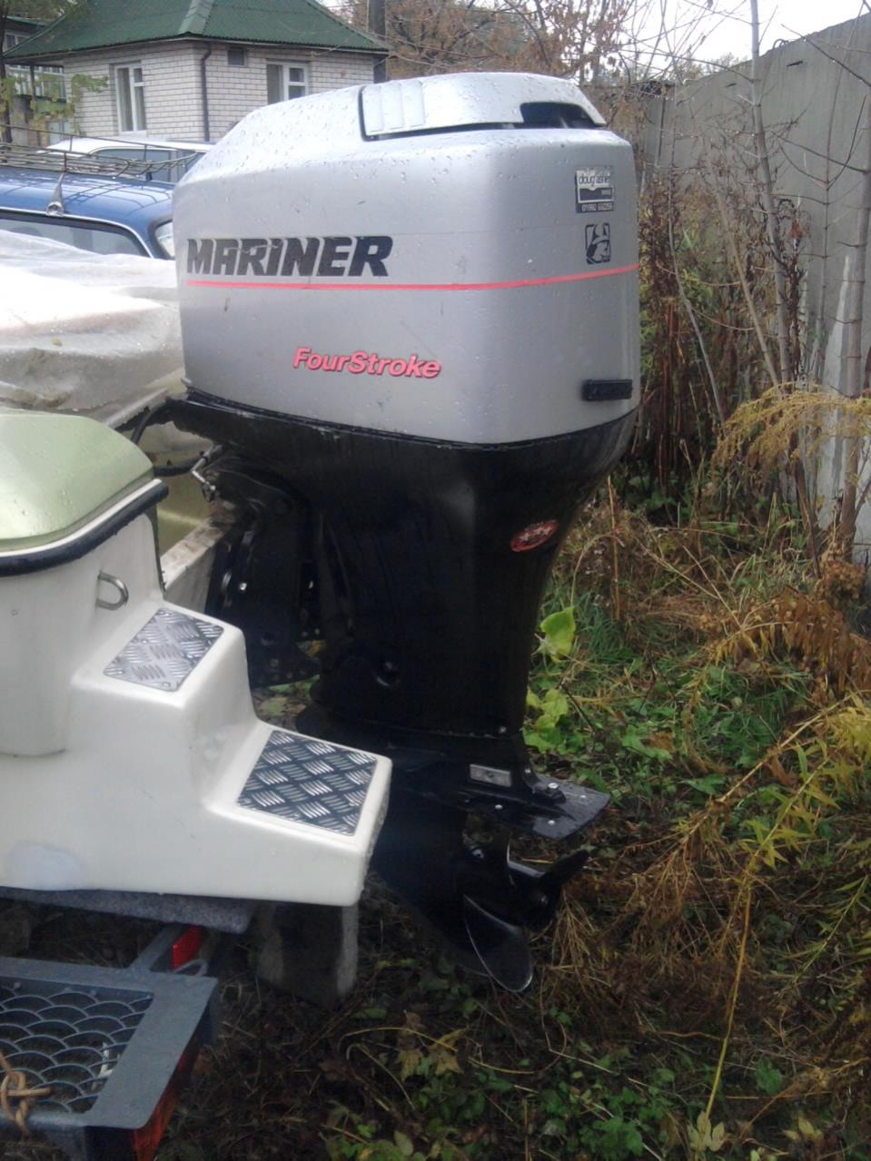

Сегодня встречался с Тарасом, смотрел его Маринер-90. Внешне моторчик нормалёк, под колпаком тоже, но его размер , он больше нашей Ямы минимум в 2 раза! (а то и в 3 ).
Теперь будем с Сявой думку гадать , что делать?
Наша Яма весит 115 кг, этот 175кг.; наш вписан в судовой, этот без бумаг; у меня права до 50 , а тут
Вот такие пироги! Какие будут мнения?

этот без бумаг
Саня, обязательно померей в нём компрессию

Саня! Мой мерк весит 176 и судя по фотке это тот же самый корпус как и у меня, тока другого цвета. Тых смотрел на мой моторчик, большой конечно но не очень )) И не слишком тяжелый. Вот с документами тут вопрос не ко мне. А в вопросе веса и размера - можеш ко мне подскочить и более детально рассмотреть как он на транце висит, чтобы не думалось!
Старий 28.10.2010, 01:53   #115 (permalink)
Типово Re: Выбор двигателя на Москву-2
Антон, не знаю как у тебя транец усилен, но сегодня смотрел усиление Андрея 55 - в топку. Нажимая не сильно на ногу мотора, транец внизу прогибался милиметров на 4-5. Отаке. Да и верх, рассмотрев детальнее, я бы делал немного по другому.

2Андрейкин, человек не просто продаёт мотор, он взял летом лодку с мотором, вышел на воду и понял, что 90 это перебор, теперь хочет либо продать и взять 50-60, или поменять на 50-60. А в б/у не вижу ничего страшного.
2Гена, у Чехардона, вообще транец не усилен!
