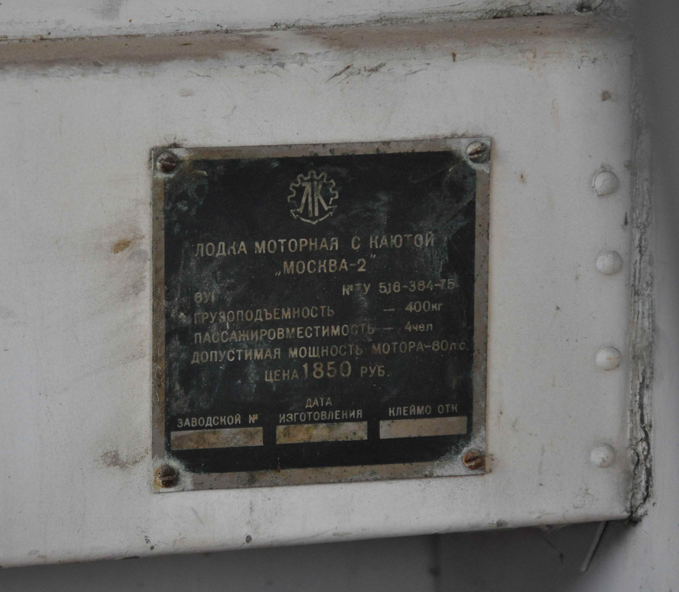

Сегодня сделал интересную фотку.
Корпус такой же как и у меня т.е. с заклёпками 4мм.
Тока не говорите что фотожоп.
Непонятно откуда Регистраторы взяли цифру 60.
Так вот значит по чему когда я ставил 80-ку на учет с меня ни копейки не взяли )) хотя намеали на что-от, но я морду кирпичем

Допис від Chehardon Переглянути допис
Думаю что эта фотка многим поможет при регистрации 80ти лошадей на Москве 2.
Андрей, а год выпуска там видно было?
Старий 07.11.2010, 18:21   #137 (permalink)
Аватар для Andrey55
Звідки Ви: Киев, РОП-4
Дописи: 4.821
Сказал(а) спасибо: 312
Типово Re: Выбор двигателя на Москву-2
Допис від masionas Переглянути допис
Года как и всего остального на табличке не выбито, но зато там видно ТУ от 75 года.

Мне вот интересно, а какие моторы в 75 году хотели ставить, что бы набрать 80 сил.. 3 небздуна 23 или 2 небздуна и 1 вихрь 30
