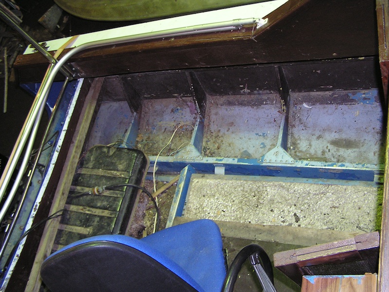

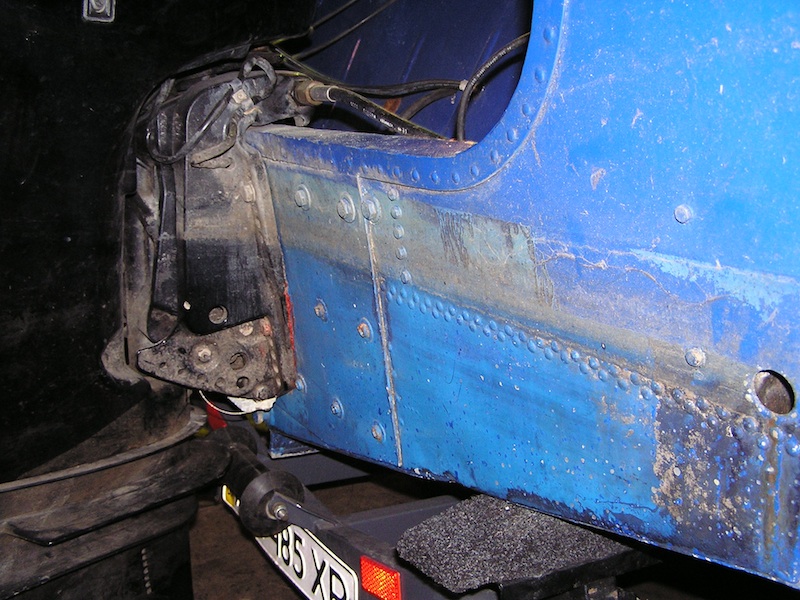

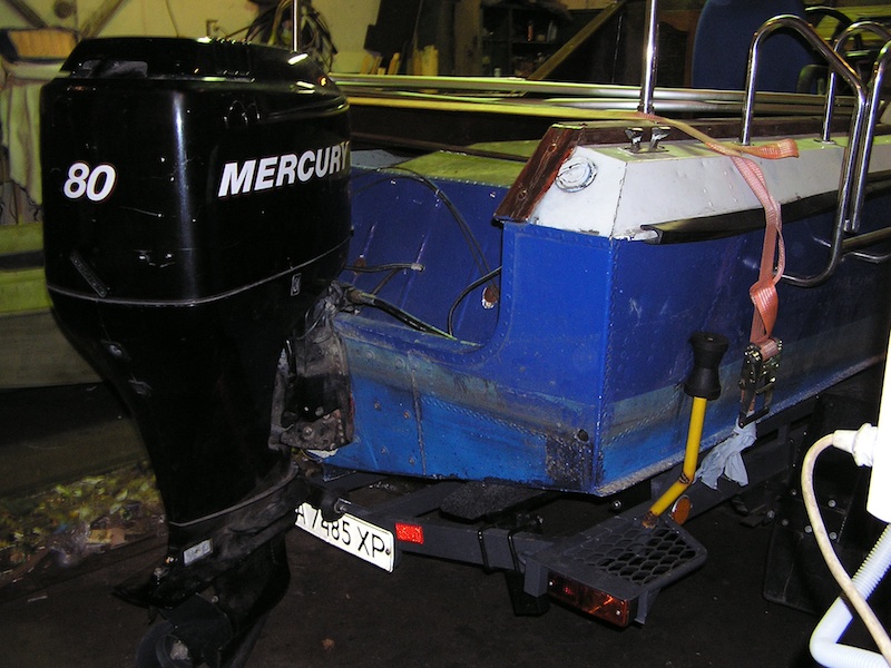

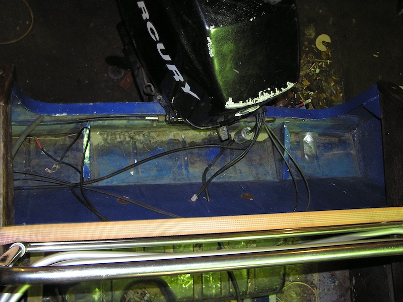

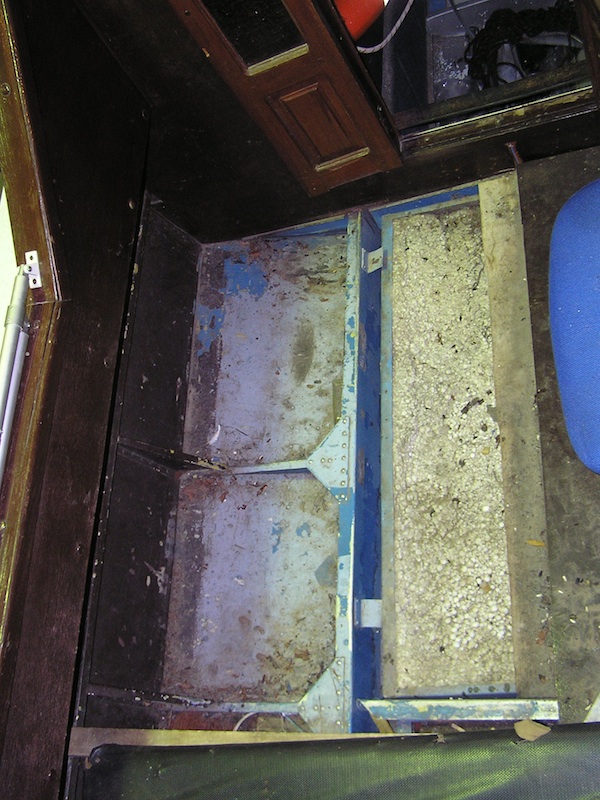

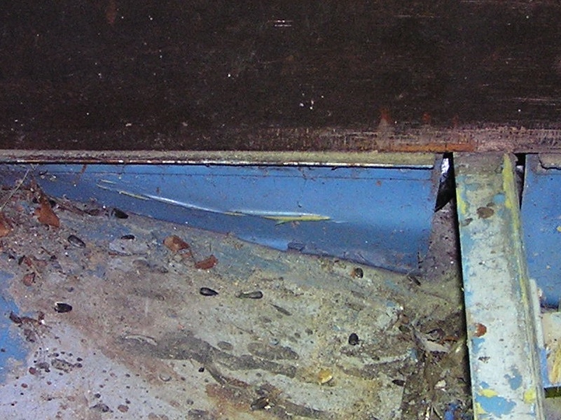

Вот немного поснимал транец и силовой набор которые у меня сейчас стоят. Как говориться "До" переделки. На фотках не сильно видны места деформации Но если присмотреться то можно увидеть что там где шов переборки каюты, днище начало выгибаться. Ну и сам транец начало гнуть в сторону отрыва мотора. Так что как мне "честно" сказали весной - "Сезон отходишь но потом надо все переделывать!"
И все таки судя по моей, Москва-2 в родной комплектации не готова к 90 л/с. Некоторое время конечно походит, но для нее это будет плачевно.

На последних двух фотках, деформировалось не из-за того что мощный мотор, а из-за того что не сбрасывал скорость на волнах.
Я про то что транец выгибать начало от мотора.

Разобрал на днях свою Москву-2.
Сегодня с Пассиком осмотрели корпус и опупели.

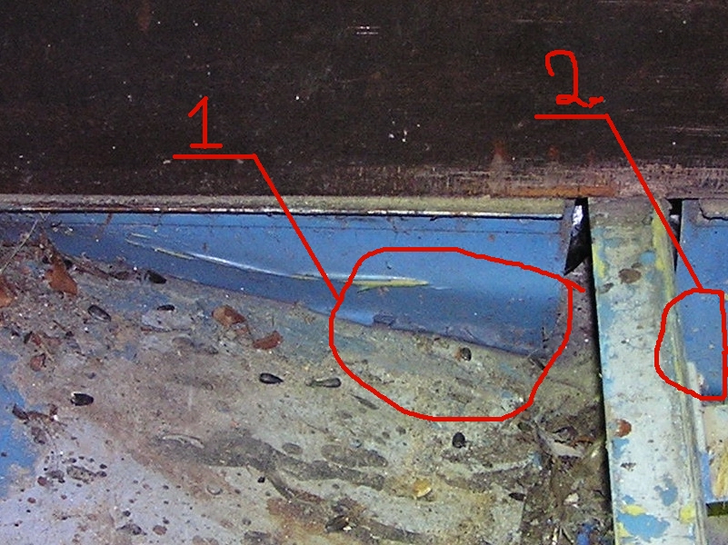

Фото №1 и 1а. (Тоха взял твои). Меж каютная переборка оказалась обычной пищевой фольгой в 1,5мм. Вырвало вместе с металлом около 6ти заклёпок и нехило погнуло, причём как вверх(1) так и в низ от стрингера (2).
Фото №2 и 2а. Весной когда хотела потонуть, не было заклёпок на косынке (1) и оторвало пару заклёпок от днища (2).
Думаю что весной просто не заметили что происходит в каюте, переклепали в кокпите и успокоились.

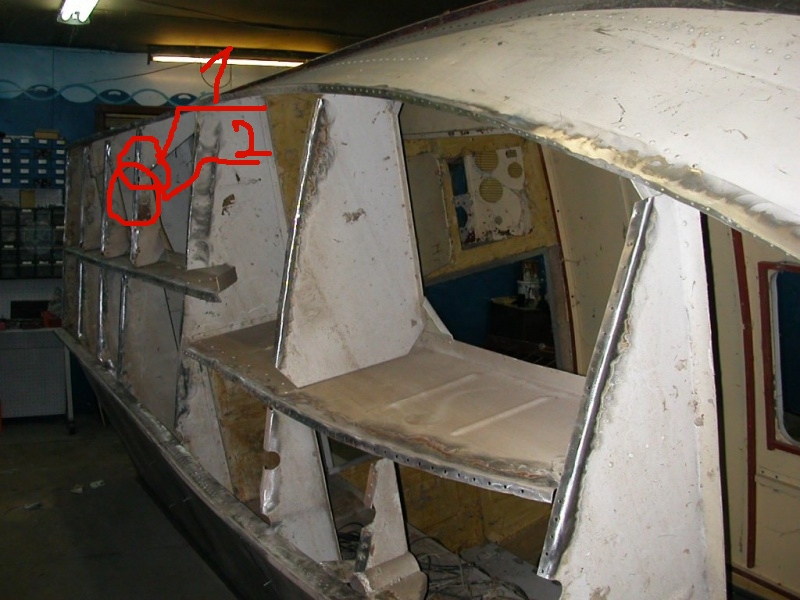

Фото 3. Следующий шпангоут после каюты, тоже получил нехилый хлопок (1).
Все увечия получены на протяжении 4х сезонов эксплуатации под Ямой 60.
Что интересно, правая сторона вся целая, а левая вся расползлась.
