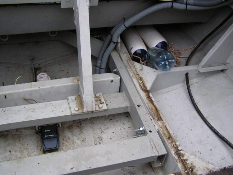

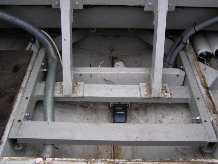

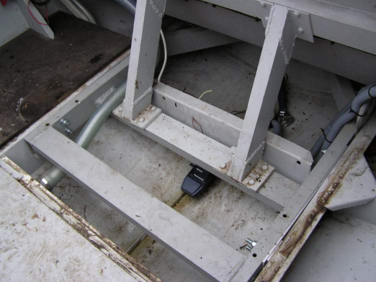

Типово Усиление/переделка транца на Москве 2.

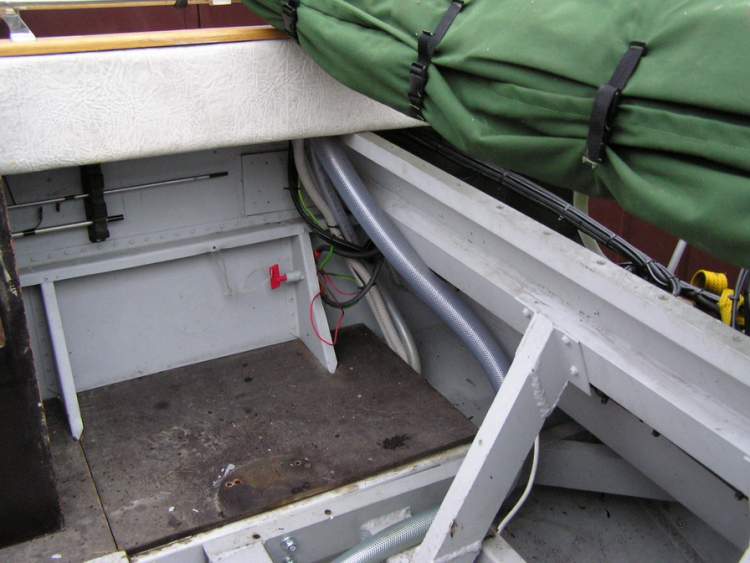

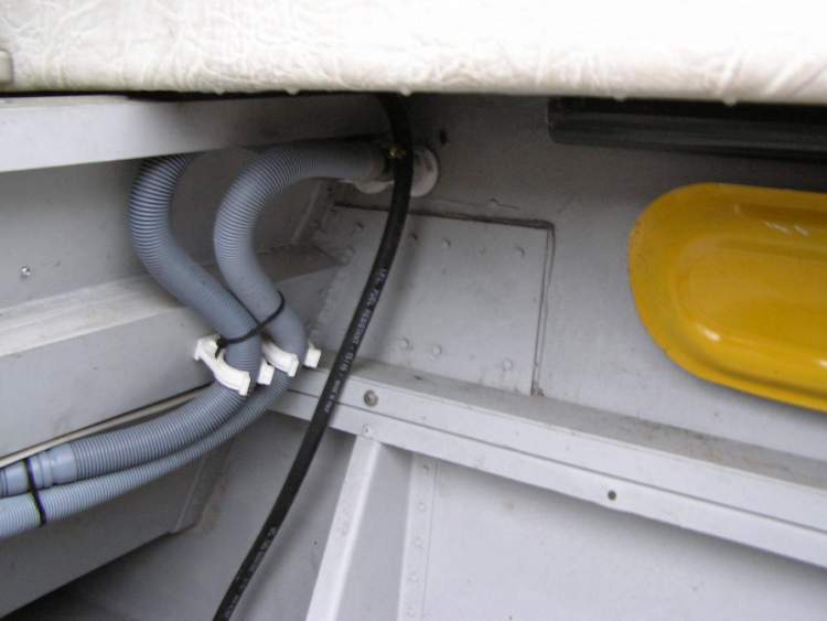

В изготовлении особо сложного ничего нет.
На пилораме заказал доску которая плотно вошла в алюминиевую трубу.
Из этих труб вырезаем один поперечный усилитель и по паре в рецес и за рецесом.
Уголки делаем из остатков трубы, предварительно прикладываем вырезанные из трубы усилители к местам крепления на лодке и с помощью картона делаем точные копии уголков, а дальше дело техники.
Уголки которые крепятся в нутрии кокпита проварил аргоном (варил на шиномантаже где ремонтируют легкосплавные диски).
Пара усилителей которые ставяться в кокпите завязаны на стрингер.
Всё конструкция крепиться самоконтрящимися гайками.
Хочу поставить ПЛМ 115 лошадей, 4ре такта.
Фото прилагаю.

Что-то подозрительная тишина в теме.
Даже нет ни одного предположения, удержит или нет 115 коней такое усиление транца.
Думаю, что весной увидим, после похода! (Шучу!).
Андрюха, по фоткам мало что понятно (для меня!). Надо в живую глядеть!
В субботу сделаю фотки нашего транца, для сравнения!

Типово Re: Усиление транца на Москве 2.
Если транец даже и выдержит, то остальное нет. Повесь попробуй, и заодно посмотриш насколько будет транец болтатся.
Согласен, транец ты укрепишь, а корпус может начать разрушаться, там бы швы все укрепить, но как??? Превышение ведь в 2 раза допустимой мощности....
Вот неман 2 и с 70-кой Ямой 2т. видел, не видел даже, а он летел, реально летел при допустимых 30, и хоть бы хрен АМГ8.

Если транец даже и выдержит, то остальное нет....
....Превышение ведь в 2 раза допустимой мощности....
Москва между прочем ,проектировалась под мотор 90 лошадей.

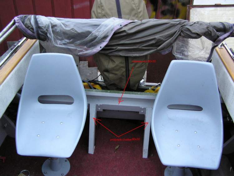

Антон, Андрей привет!
Транец у Москвы выгибается и при 2-х 30В (2*57кг= 114кг), не мало при скорости хотябы - 44км.ч. Когда зашивал для укрепления дуб. доской, пришлось ее немного выгибать. Усиление транца для 5-6м. лодок делают на основании уменьшения рычага самого транса, оставляют полезной площади до 90см. для двигателя, остальное жестко зашивают с корпусом, транцем и декой транца (усиливая по толщине ее тоже). Все это связывается: жестко два борта, дека транца и рундуки дюр. балкой (п- образный профиль, его видно на фото с аккомулятором, белая балка вверху фотки ). Принцип не мой, первые ввели зашивание транса - Япошки, под движки на 90-150л.с. Традиционно, транец делают в две ступеньки, которые служат жесткой связкой крепления и одновременно рундуками (одна ступенка- зашитый транец: корпус, транцевая дека, доска транца, вторая - були, для компенсации веса, в продолжение корпуса). Высылаю, пару фоток финских и рос. катеров + свой транец, как обещал.

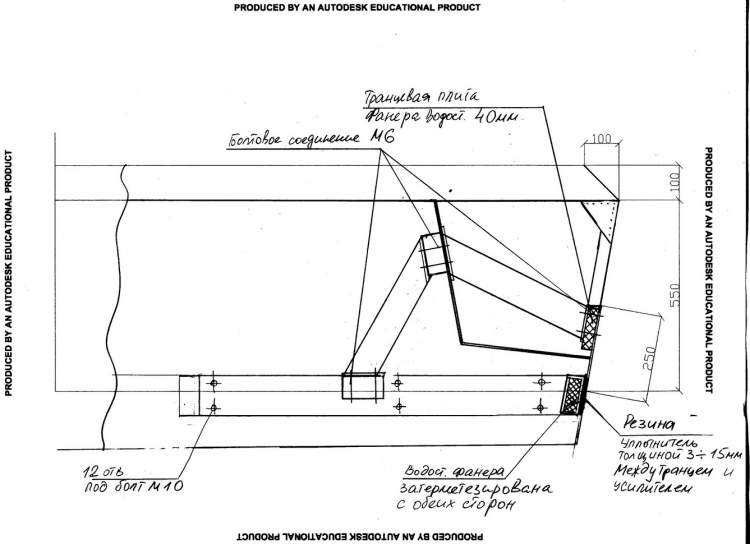

Вот этот вариант очень понравился.

Очень интересно решение с транцем! Скопировал все фотки и поехал в бокс к мастерам обсуждать возможность такого варианта!!!

Поехал сегодня к своей лодке с фотками от Александра и каково же было мое удивление, кодга мне Тарас сообщил что именно они и делали Сашину Москву!!!
Так что решено! Буду переделывать транец именно так. Я на фотки несколько дней смотрел и размышлял и пришел у выводу что это лучший вариант из всех. По крайней мере для меня. Жду от Тарика калькуляцию по материалам и работе.

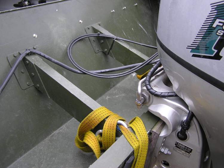

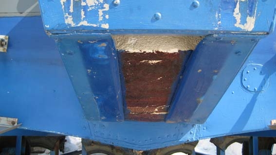

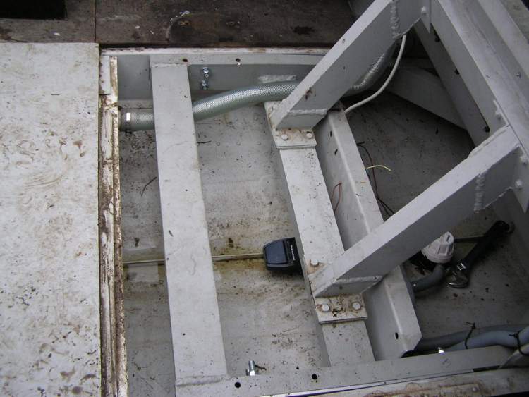

Транец будет в виде выносной площадки выступающей на 12 см от родного транца.
Выносной транец на Амуре сделали под Я-115. Может поможет в принятии решения. Транец заполнен пенопластом и имеет свои размеры, которые в конкретном случае можно изменить.
Решение уже принято и корнштейны уже собаны и отвезены на сварку. Заберу их на следующей неделе. Тарас сфотографировал промежуточный вариант и обещал выложить фотки когда все соберут. Но за пример транца с фотками спасибо!
