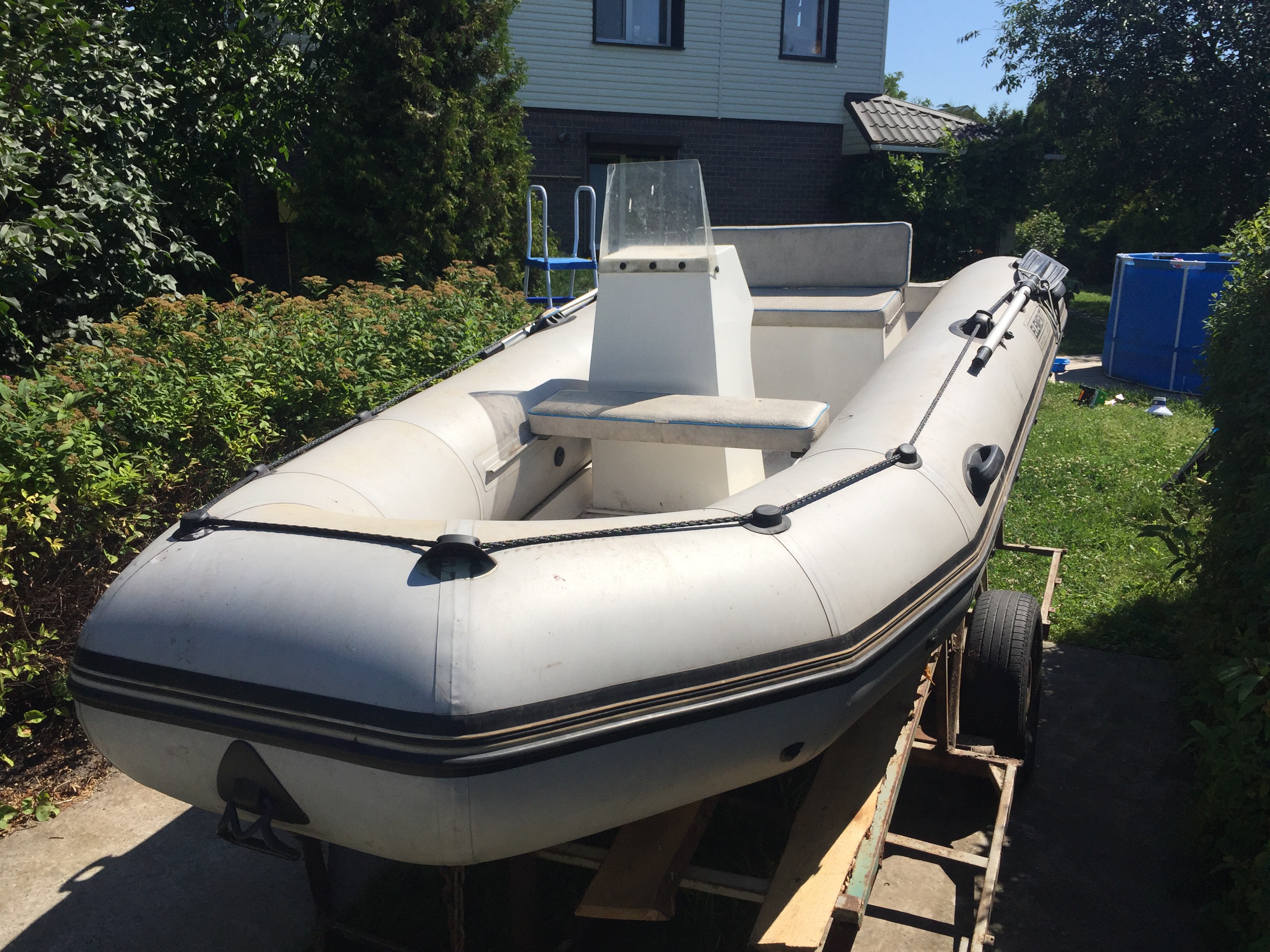

Уважаемые форумчане!
Вчера сбылась моя давняя мечта, я стал обладателем лодки!
30 лет мечтаний и 2 года раздумий и поисков привели к покупке РИБа, уж очень они мне нравятся. Получилось так, что поехал смотреть лодку, а в итоге с ней и вернулся. Цена показалась очень интересной и я решился. Продавец был "не в теме" и толком ничего сказать не мог, она ему досталась случайно. В итоге у меня возникли вопросы, хотел бы с вами посоветоваться.

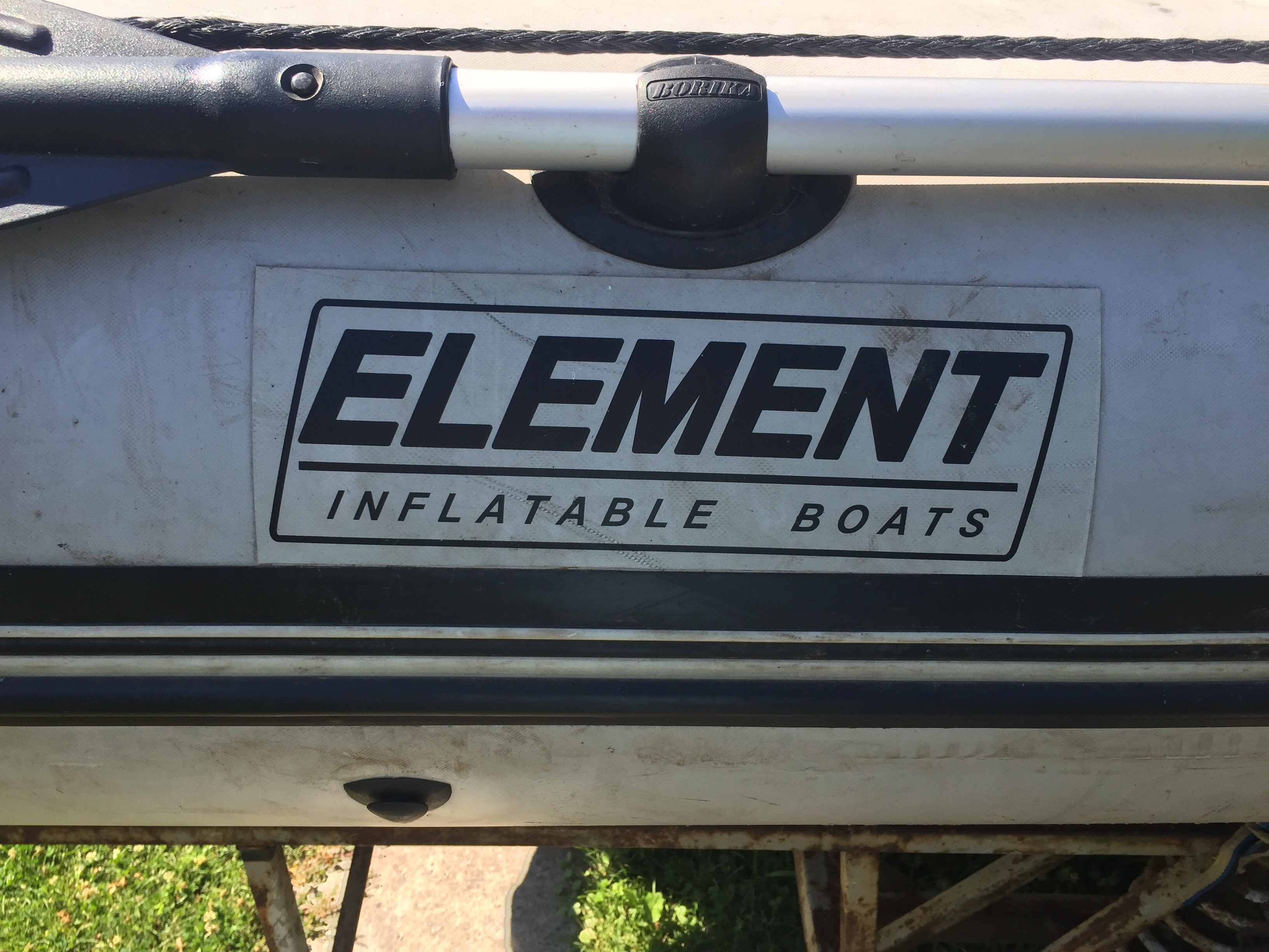

1) Что это вообще за производитель такой, кто-то знает? Никаких табличек нет. В интернете ничего не гуглится. Немного переживаю из-за этого. Мне очень важны ходовые качества так как лодка покупается не для рыбалки, а для покатушек. Хочется, чтобы у неё были правильные обводы и т. д., а уверенности в том, что какой-то доморощенный производитель добьется этого, у меня нет. Есть ли способ оценить это без покупки мотора?

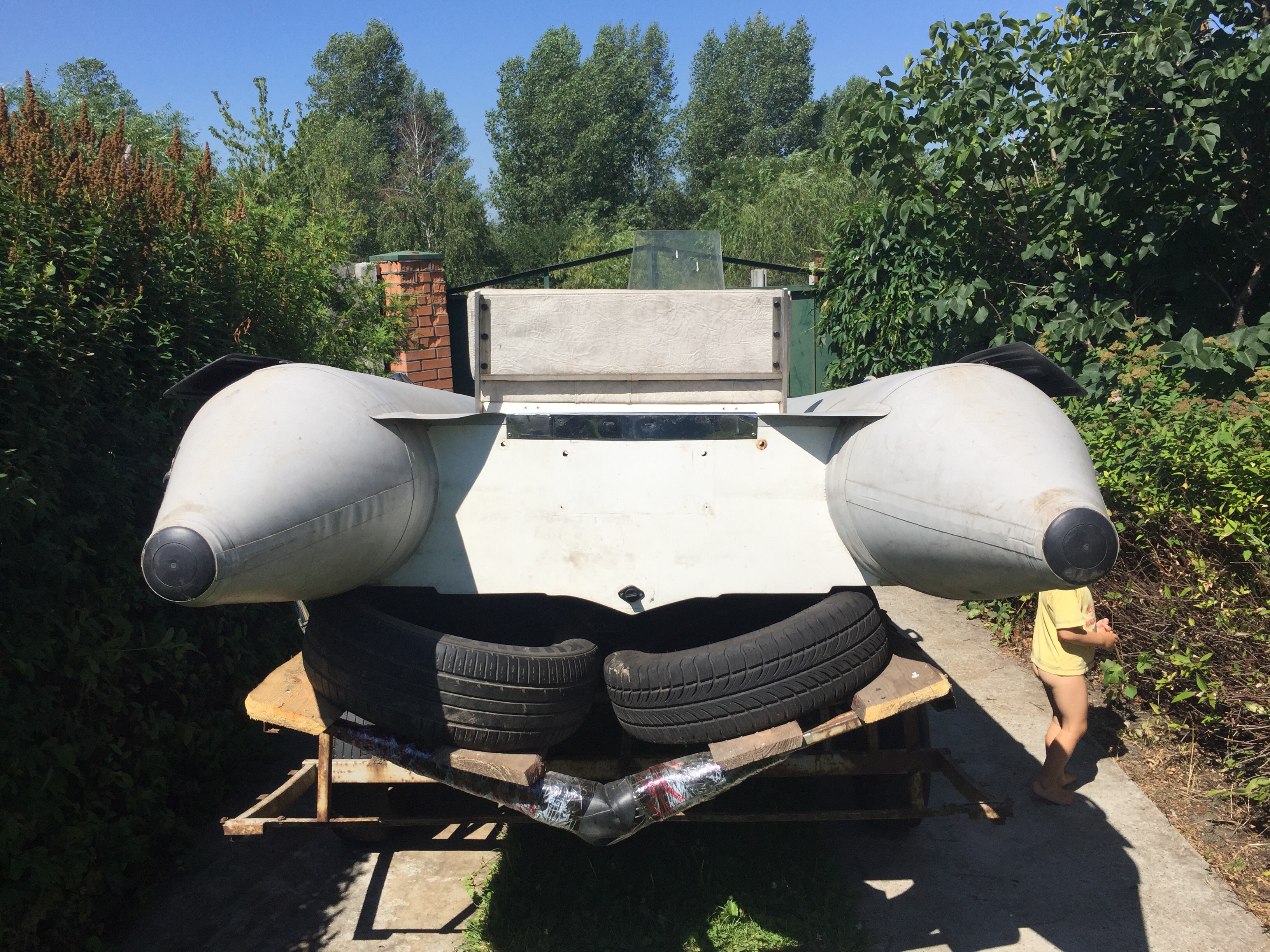

2) В трюме булькает вода, однако никаких сливных отверстий, насосов и чего-то подобного я не увидел. Что с этим делать? Где у РИБов ставят насос?
3) Транец, похоже, низкий. Его высота - где-то 410 мм, это заметно больше 381 мм, но и не 508. Что скажете? Как советуете поступить, искать мотор с короткой ногой или поднимать транец?
4) Как её правильно измерить? От переднего края до транца? Или с законцовками? Или по днищу? Не смейтесь, но я никогда не задумывался об этом, обычно лодки продаются с указанием конкретной модели, но это не мой случай. Общая длина получается около 4 м.
5) В связи с п. 4 вопрос о мощности мотора. Хочется гонять, то есть иметь мотор максимальной допустимой мощности. Пока что ориентируюсь на 40-ку.
Это самые первые вопросы, особенно интересует №1, надо определиться, стоит вкладываться в этот РИБ или нет. Предвосхищая справедливый вопрос "зачем же ты её сначала купил, а потом решил посоветоваться?", скажу, что если она мне не подойдёт, то я продам её за те же деньги, если не дороже. Так думаю, во всяком случае. На советы и размышления времени не было.
Если я всё-таки оставлю её себе (так бы хотелось), то буду доводить до ума, всё планирую делать сам, поэтому советы еще понадобятся.
Всем заранее спасибо за ответы!

Риб есть риб.. можно играться и кататься. И не заморачивайтесь. По моему у них была в пущена партия РИБ, но так как нет своего производства пластика (днища) то очень конкурентные они не стали... а быть очередным производителем в те же деньги что и именитые бренды - нет смысла . Двигатель 30-40 не больше... килеватость не очень на корме... но это все детали. Сама концепция РИБ отличная... купили выгодно... наслаждайтесь.

Судя по отверстиям на корме мотор стоял, был клин между мотором и транцем, значит Надо искать с такой ногой как был. Поздравляю с покупкой!!!

На третьей фото вижу по ходу сливной клапан ...

Килеватости нет. Плоскодонка. Большой двигатель не нужен, ну и по не большой волне и ряби будет трясти...
Сзади на транце сливная пробка. Открутите, наклоните лодку на корму и вода их корпуса уйдет.
Допис від Don Cornelius Переглянути допис
Практически все производители моторов не выдерживают длину ногию У каждого свои дюймы )) И Часто моторы идут с длиной ноги больше, чем 381 мм. Поищите коротконогий мотор с похожей длиной ноги.
А лучше, свяжитесь с производителем и проконсультируйтесь у него.
От носа, до законцовок.
4м лодка как правило имеет мощность 30-40 л.с. Спросите у производителя. Думаю, 40-ка будет нормально. Если найдете коротконогую сороковку.
Вот сайт производителя. Задайте им все вопросы.
Надувные лодки Элемент, лодки Element | Надувные лодки, Харьков

Вопросов пока больше чем ответов. Связался я с производителем Element Boats - c Сергеем. Решил расспросить его, но услышав мою историю, он сильно удивился, так как, с его слов, за всю историю производства ни одного РИБа они не сделали!!! Выслал фотки, удивлю человека.
Это слив из рецесса, не из трюма.
Вот это меня и смущает. Дело в том, что хоть своей лодки у меня и не было, два сезона я отходил на "Крыме", который дал мне товарищ. А так как мне всё это надо для покатушек, а не для рыбалки, то хотелось как раз большой килеватости и устойчивости в поворотах. На Крыме очень часто мне было просто страшно, это лодка не для моих целей. Вот и мечтал о РИБе, который должен быть устойчивым, остойчивым и т. д. Теперь не знаю, как правильно поступить. Думаю одолжить где-то румпельный мотор и попробовать его на ходу. Стоит этим заморачиваться или в любом случае ничего хорошего из моей идеи не выйдет? Посоветуйте что-нибудь, пожалуйста.

Не тратьте время. РИБ не заводской, как приклеены баллоны к пластику никому не известно, килеватость близка к нулю, думаю Вы будете баллонами пороть воду и больше ничего.

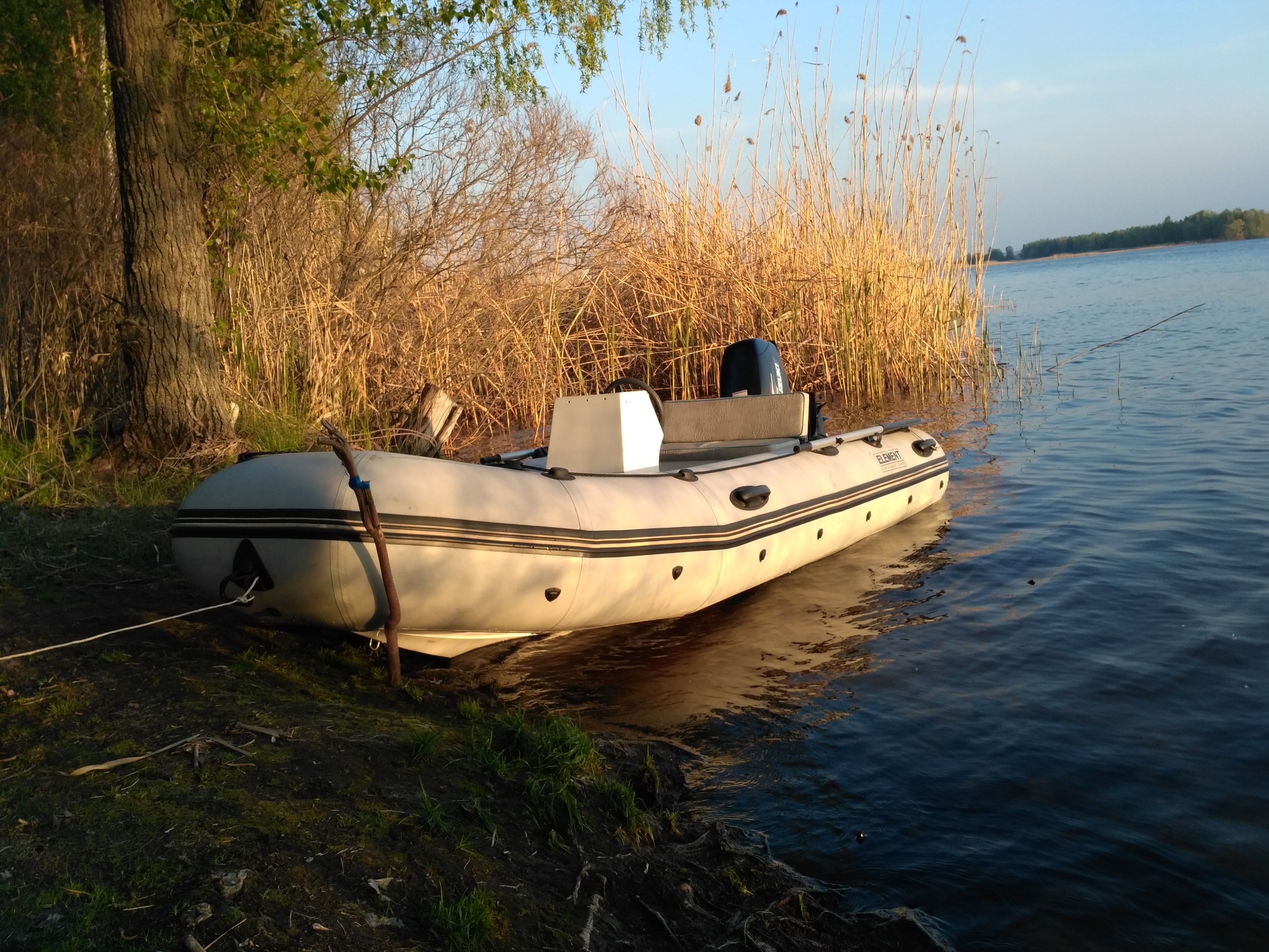

Всем добрый день. Хотел рассказать о проделанном. Риб нонейм сделан в Харькове. Стоимость нового 2500 на ОЛХ, это с консолью. Новые немного модифицировали, консоль теперь с сиденьем и рундуком, задняя спинка стала больше и х-заходит на баллоны.
Длина риба 4м, утановил сузу 30 2т, дистанция. Трос рулевой 9фт, брал все по бедному баранка, редуктор, трос претеч. Троса газа и реверса 12 фт, ультрафлекс, сделал одну петлю.
Попутно вопрос, они у меня были в коробке от сузуки, все с конекторами сузы, я так понимаю ултрафлекс делает для сузуки?
Консоль изначально стояла по середине, я ее перенес на правую сторону.
К основному баку в 25 литров, был добавлен дополнительный на 24 л.
Еще вопрос, в крышку бака встроен показатель уровня топлива и через него проливается бензин, как побороть этот недуг? или заменить простой крышкой?
Приобрел приспособу похожую на наушники, с одной стороны подвод воды для промывки. Хотел все проверить без участия бочки, но струя воды не пошла и я заглушил мотор. Видимо термостат еще не открылся.
Могу я заводить мотор с помощью этой приспособы?
Лафет, кустарный с чего не знаю, переделал под риб, вышел очень высокий, для сброса приходиться отстегивать и затаскивать в воду, вообщем ужас. Лафет сильно перевешивает назад, на сколько это чревато или норма?
Мотор еще закреплен на струбцинах, болтами не затягивал, хочу попробовать немного приподнять. Покататься получилось несколько часов, поиграться с углом мотора. Винт установлен 14, скорость 43 км, с двумя людьми. Ожидал большего.
На моторе стоит замок, от его поднятия, нужно ли его замыкать?
Из минусов, в редуктор попадает вода. Я так понимаю, сальники за винтом (смотрел, с виду все гуд) или есть еще варианты как вода туда попадает. Где в Киеве заменить сальник?
Тахометр планирую, но на сегодня ограничен в деньгах.
